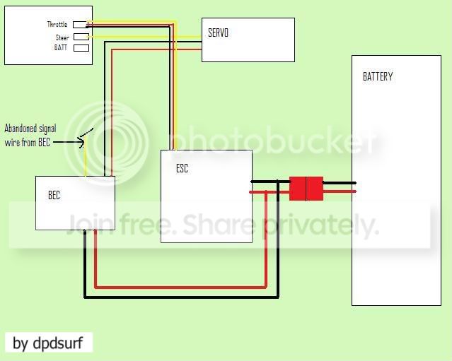

    Tekin FX-R prend le 3S
    Tekin B1-R prend le 2S maxi
    Castel Creations micro sidewinder 3S

    :inkoi3: pignon courroie? ou tu met une courroie?
    :read3: j'ai donne un coup d’œil au liens, je voudrais comprendre ce dessin:
    excuse moi mon ignorance , pourquoi mettre un ESC et un bec?
    que apporte cette solution par rapport a un esc tout court?
  19. cyprinhunter
    cyprinhunter membre
    27 Septembre 2009
    1 068
    78
    l interet du bec externe c est que souvent le bec interne du vario n est pas suffisant pour les servo puissants .
