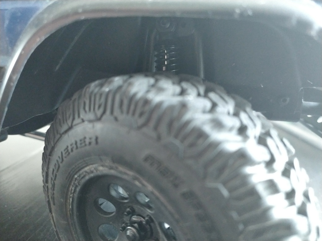

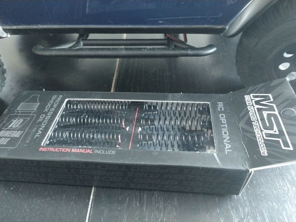

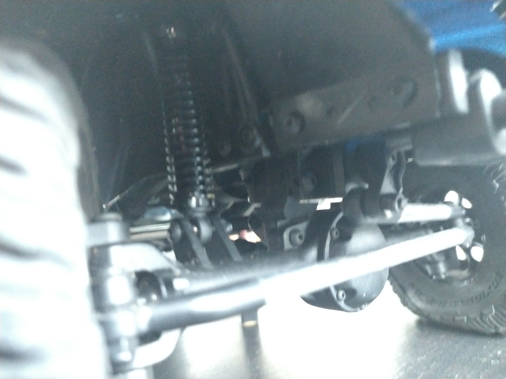

    Mise à jour des suspensions faite :
    le comportement n'a rien à voir ! il ne fait plus de wheeling ou ne lève plus la patte en cas de gros freinage !
    le kit comporte 3 sets de ressorts (souple moyen durs) monté en moyen d'origine, pour le moment ils sont monté en moyen et ça convient, mais si passage en ABS je pense que ça ne suffira pas, il faudra que je passe en dur voir que je trouve plus dur !

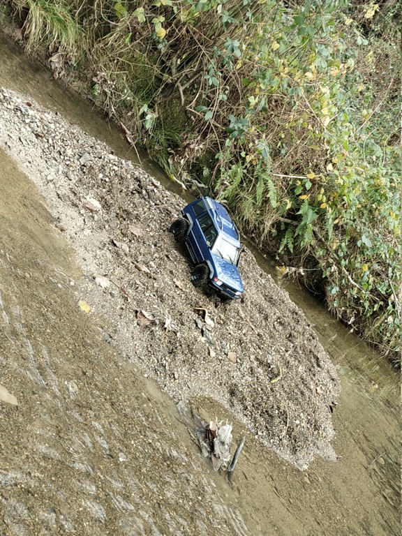

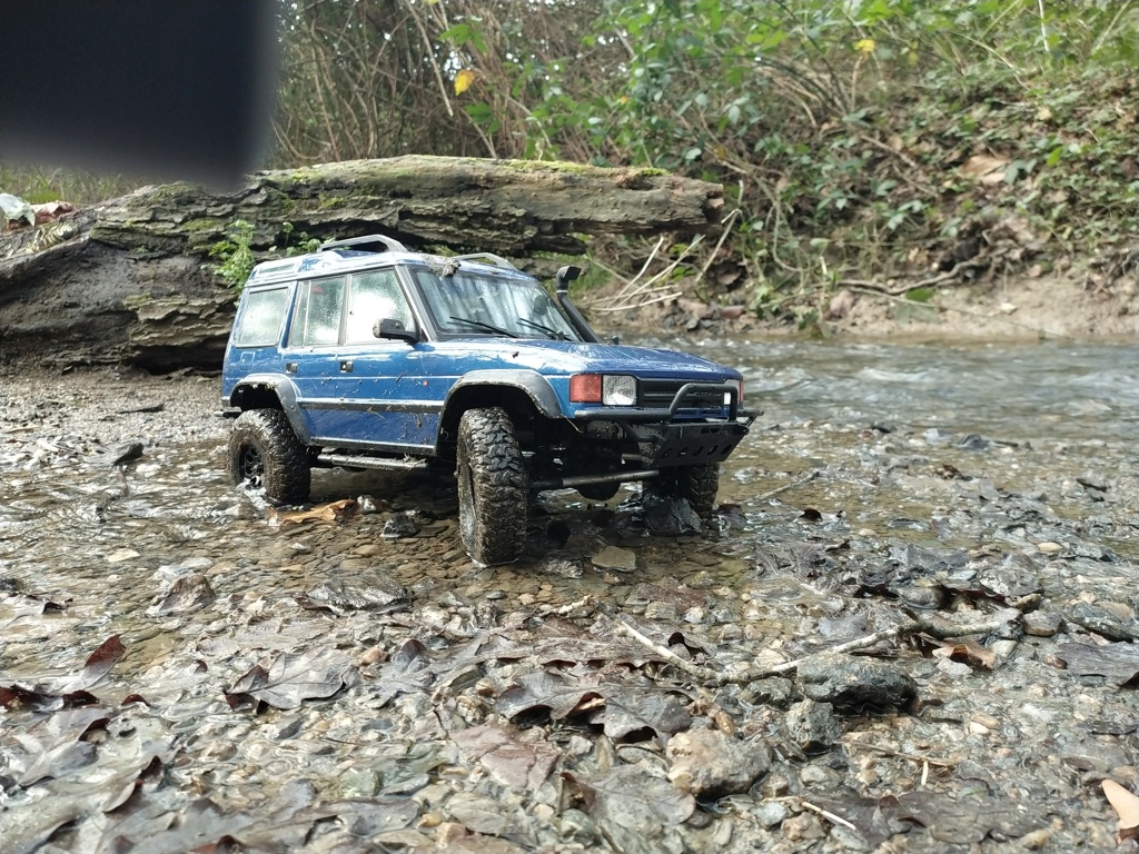

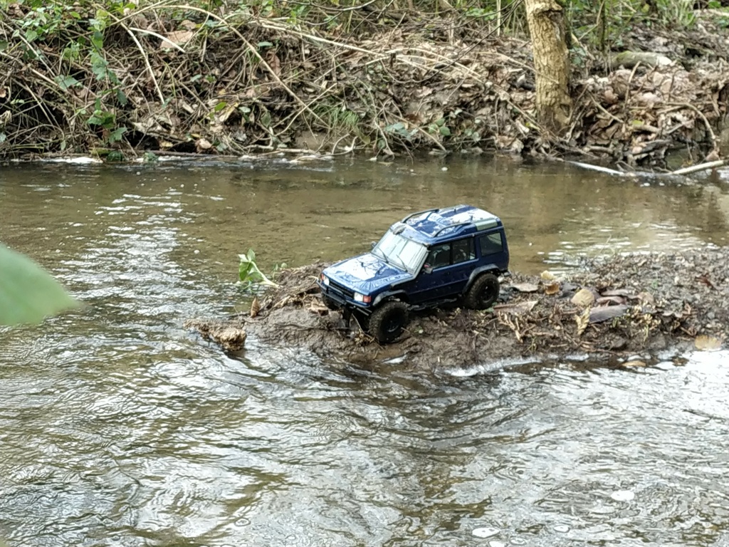

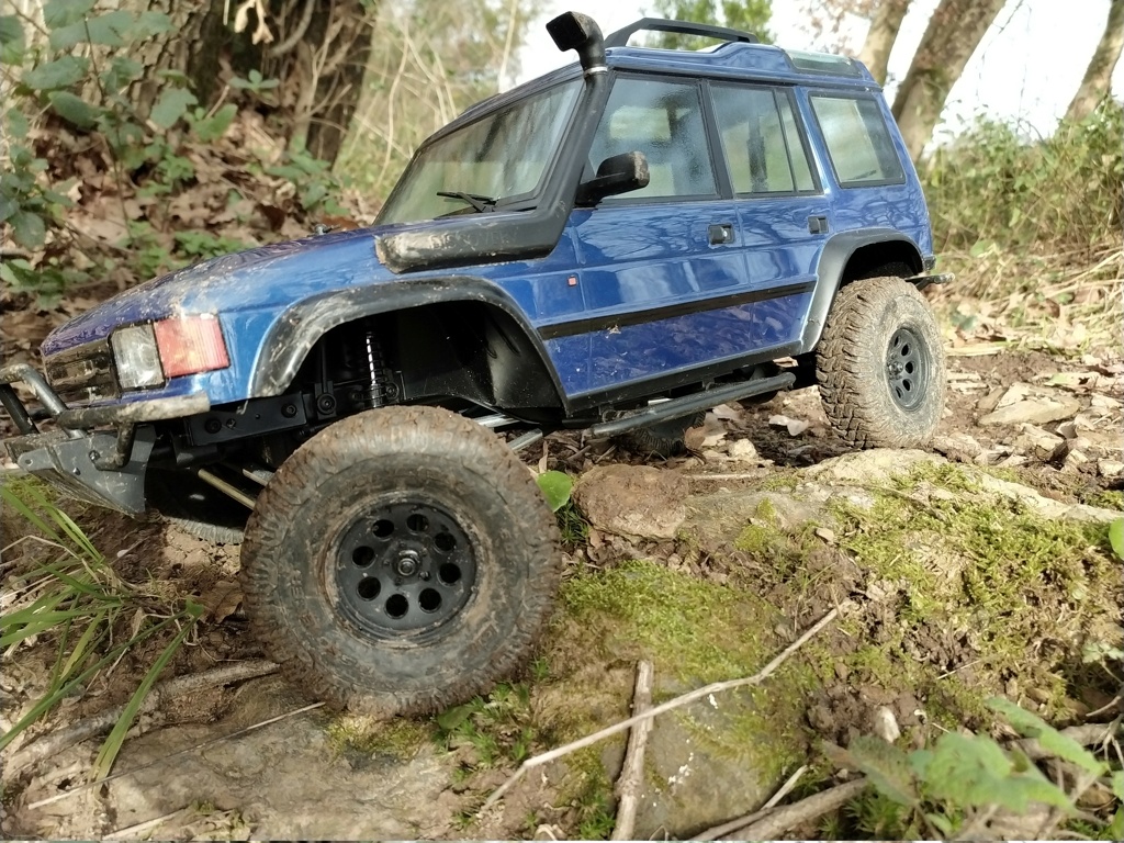

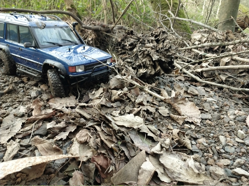

    Quelques photos de ma sortie du jour !
