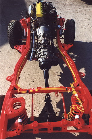

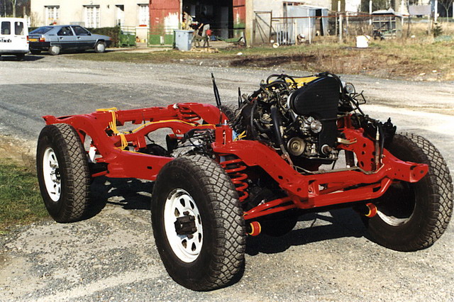

    Bon allez il y a des experts de patrol ils sont comment les vrais châssis lames amortisseurs indépendant....
  5. flo07
    flo07 membre
    3 Janvier 2012
    955
    559
    Du vrai chocolat oublié dans ma glacière , de suite des pensées ....
    team_nico_13 apprécie ceci.
  6. Nicolas
    7 314
    7 847
    moab et Clement38 aiment ça.
  7. yann du 34
    yann du 34 membre
    2 Janvier 2011
    1 099
    884
    Super merci Nicolas du coup amortisseurs à ressort déporté pour l'arrière et Standard à l'avant

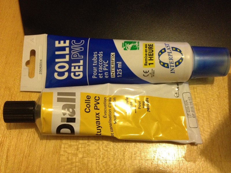

  17. Nicolas
    7 314
    7 847
    Il vaut mieux de la colle a gouttière qui va fondre les deux parties (soudure) et non juste les tenir commme la cyano.
    De plus avec la colle a gouttière tu peut faire un cordon (comme un cordon de soudure) a l’intérieur pour agrandir la zone de collage.
  18. yann du 34
    yann du 34 membre
    2 Janvier 2011
    1 099
    884
    De la colle PVC du coup
  19. Nicolas
    7 314
    7 847
    Oui c'est ça
    Toutes mes carro imprimer en 3D (ABS, PLA, ...) sont coller avec ça.
  20. yann du 34
    yann du 34 membre
    2 Janvier 2011
    1 099
    884
    J'ai collé le comanche avec sa je valide
