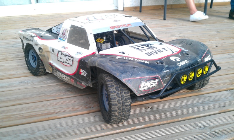

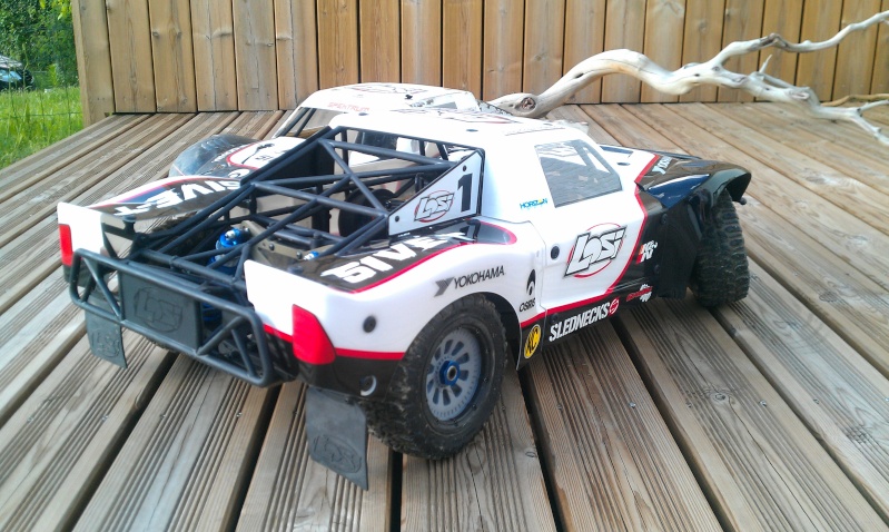

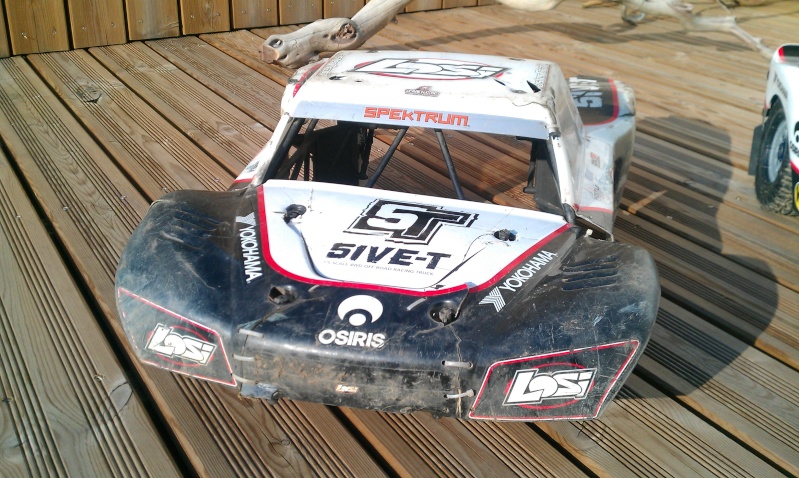

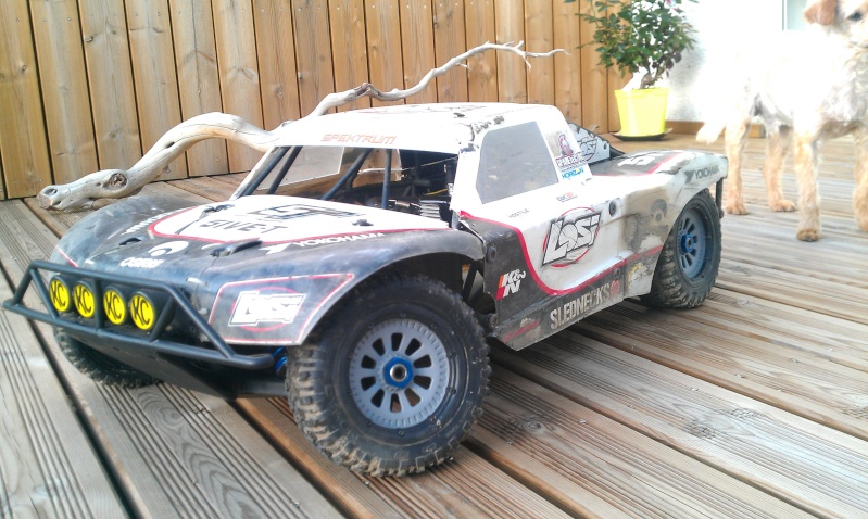

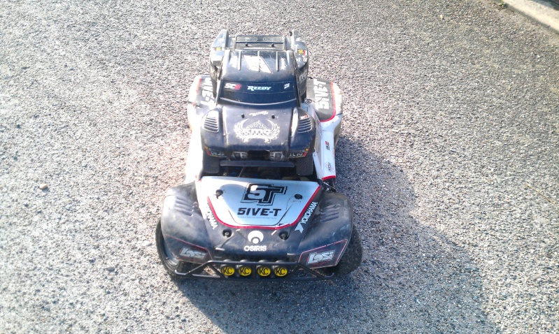

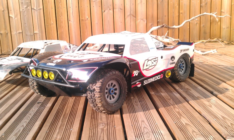

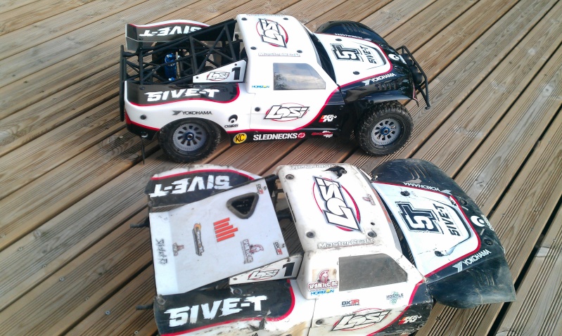

    première impression, c'est énorme ... et lourd ...
    je pense avoir fait une bonne affaire, les châssis est neuf, le carbu plus gros, et le pot, est un victory, silencieux :suspect:
    en fait, c'est comme si j'avais acheté un modèle neuf, avec un beau lot de pièces :)
    juste quelques réglages a faire pour les roues, (chasse, et braquage, refaire les neutres ) et m'acheter de l'huile, est de l'essence ou siphonner celle de ma 1/1 :D

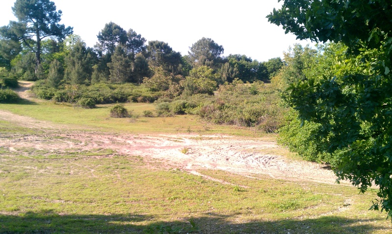

    j'ai trouvé le terrain et zou ...
    le terrain,
    la voiture
    donc, voilà la bête

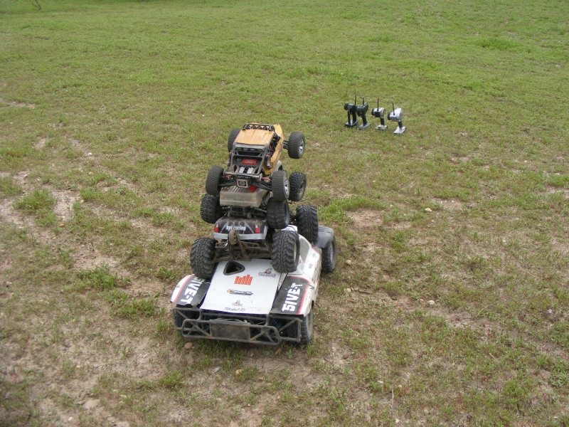

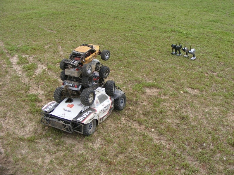

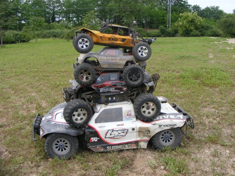

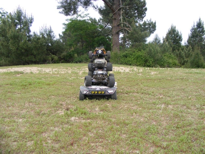

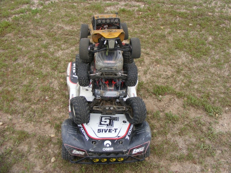

    Tu aurais du mettre un autre vehicule connu de beaucoup, à côté , juste pour se rendre compte de la taille du bébé

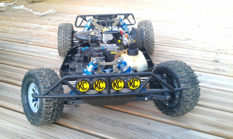

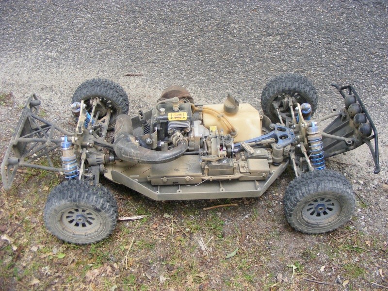

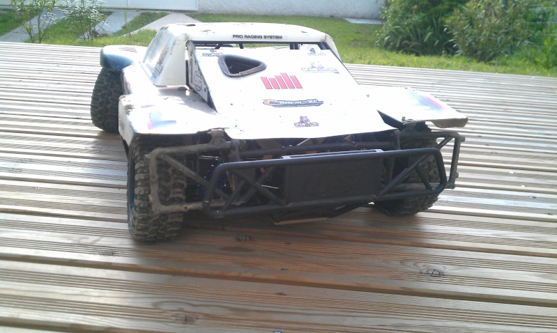

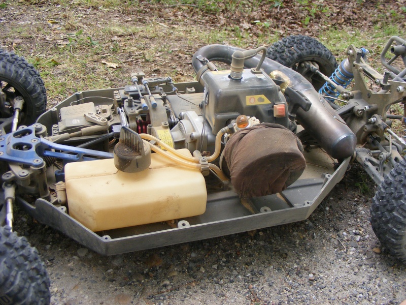

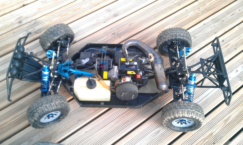

    il y a un moteur 26cc et 2 freins a disque qui freinent le diff central sur les trucs qui entraînent les cardans centrauc AV et AR, tu peux régler si tu veux plus de frein AV ou AR
    l'autre est derrière (photo pris sur le net )

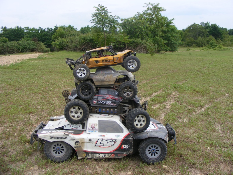

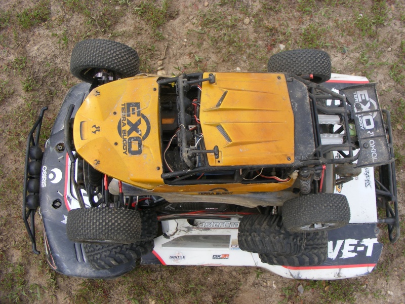

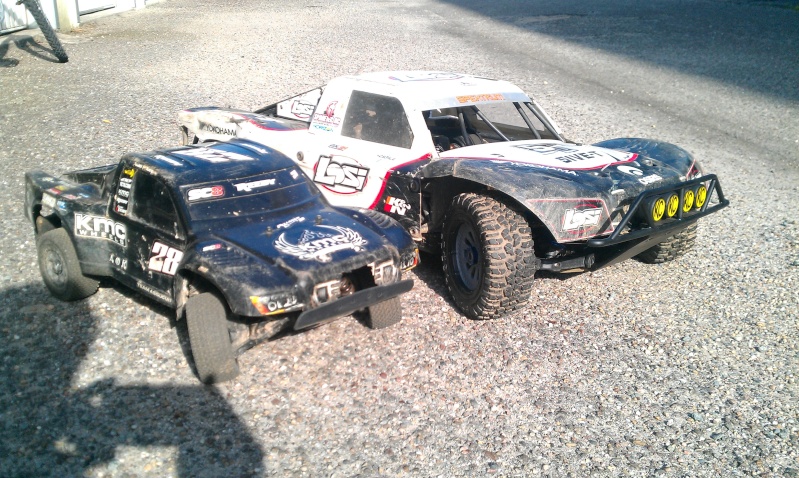

    et pour la comparaison, voici des tof avec mon SC8e de 5kg, et 62 cm
