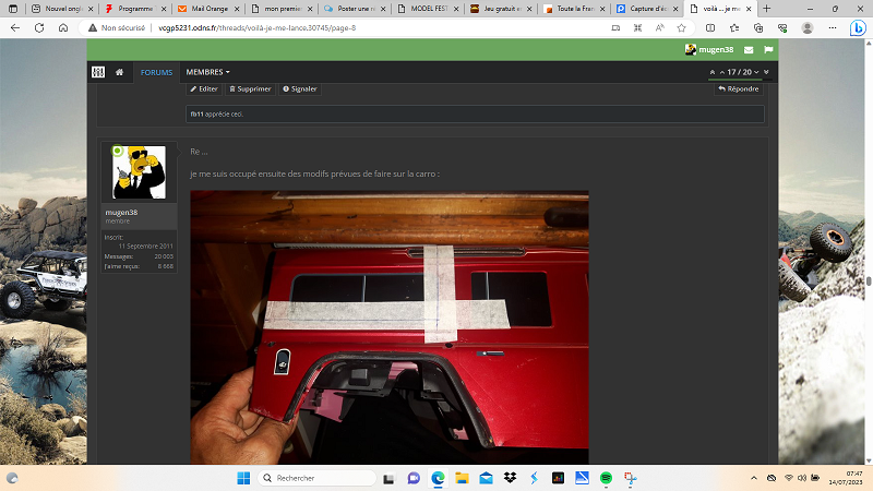

    pour améliorer le CG , j'avais " charcuté " une carro de DEF TRAXXAS ( à partir de la page 14/20 ) afin d'obtenir ceci :
    voilà ... je me lance !!! | Page 8 | Rccrawler France Forum (odns.fr)
    et c'est à la page 17/20 que le charcutage commence ... :humhum:

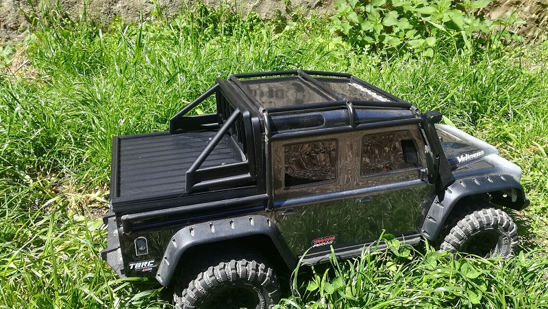

    petite modif du defender,j'ai virer le cric et son support a l'arriere:hihi::humhum:,j'ai aussi virer aussi le combo d'origine et remplacer par un hobbywing fusion se 1800kv toujours en 3s,j'en ai aussi profiter pour virer le coffre du recepteur de la radio.il es passer de l'autre cote dans un ballon.les fils sous le support d'accus c'est plus propre comme cela.
    rien a voir souplesse et puissance plus d'accoup dans la transmission a 1km/h sur le meme passage de la terrasse avec le cruise control,surement aussi je pense consommation reduite.
    ont peut compter les tours de l'arbre de transmission:love:
