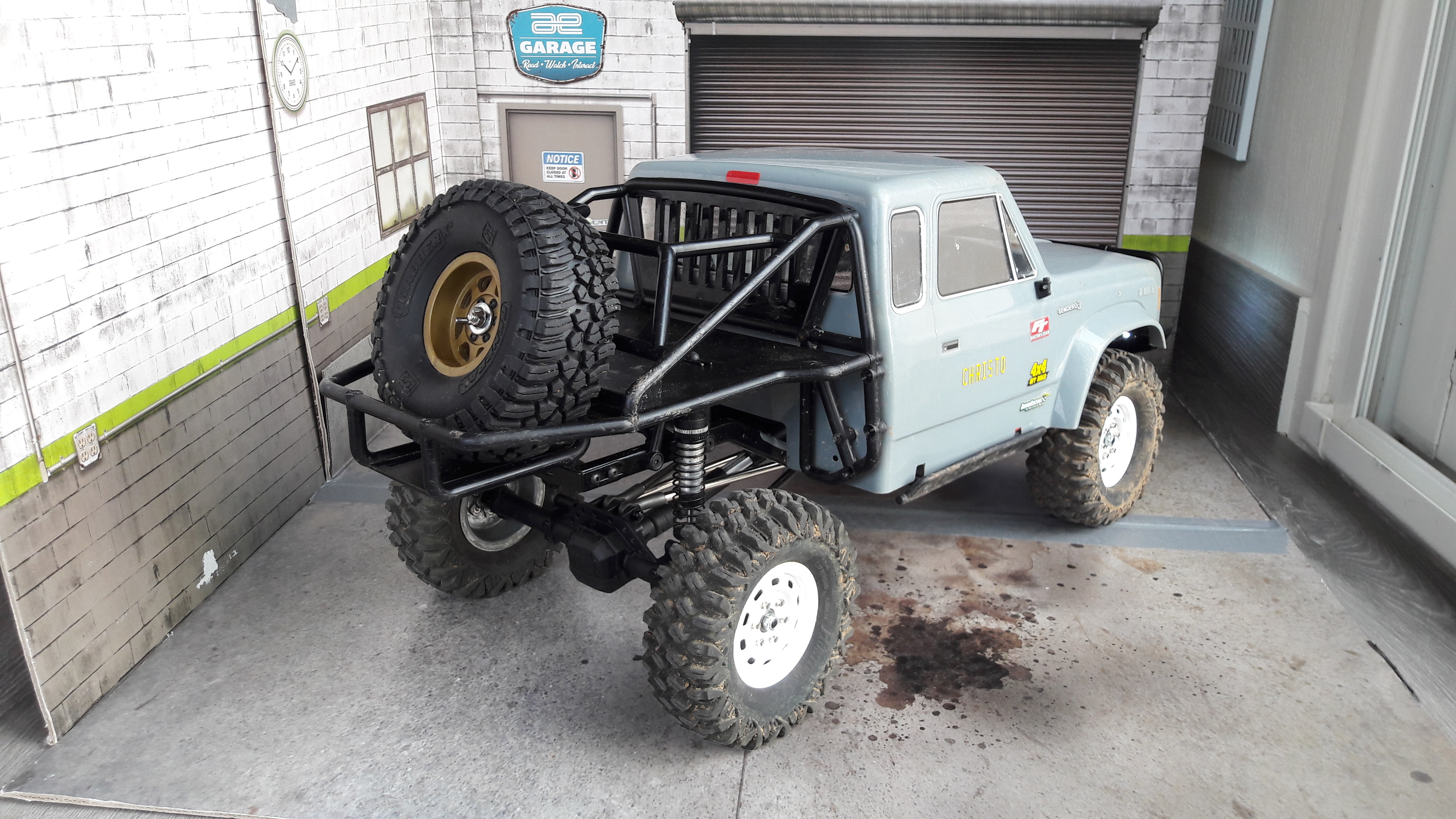

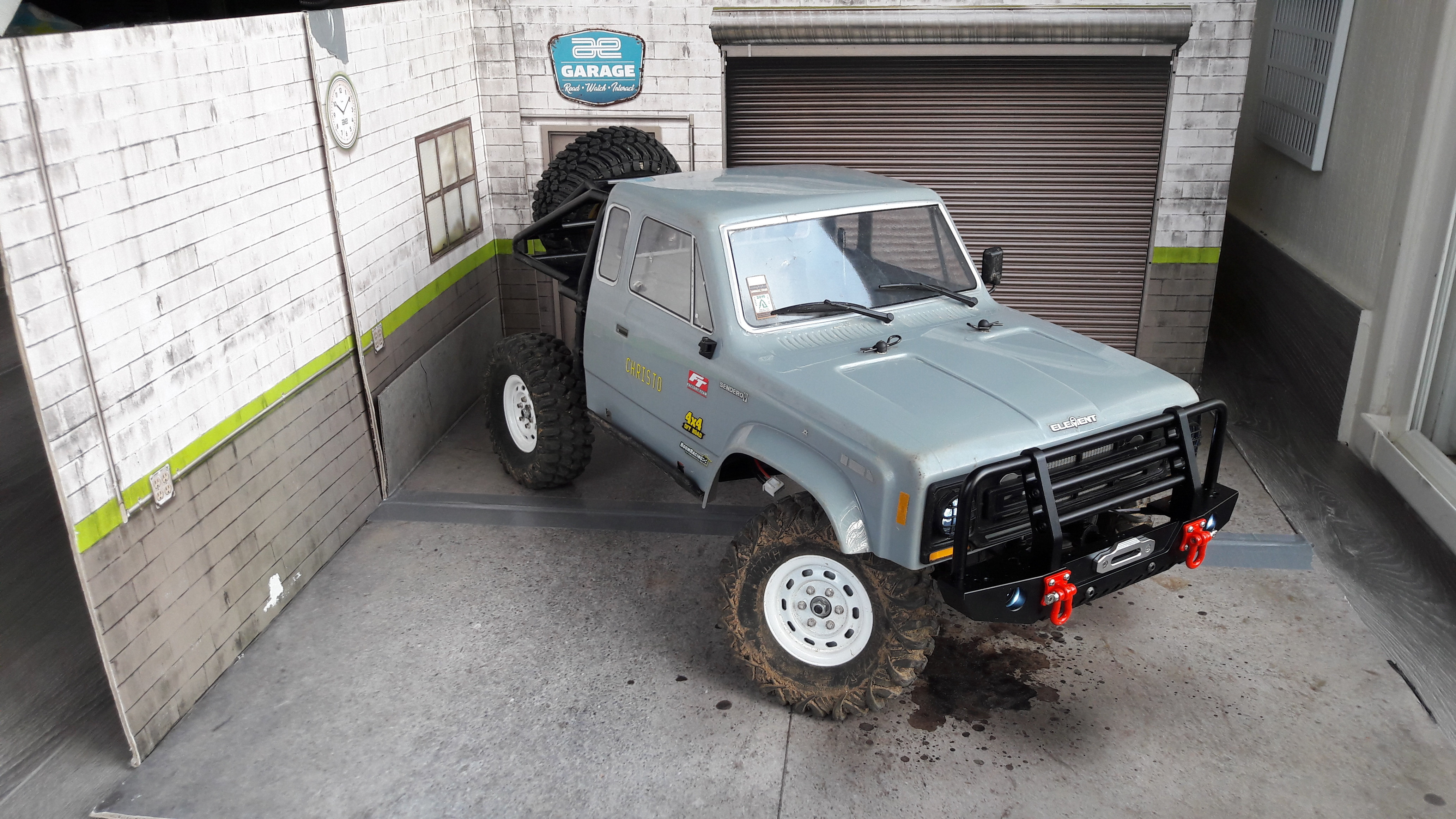

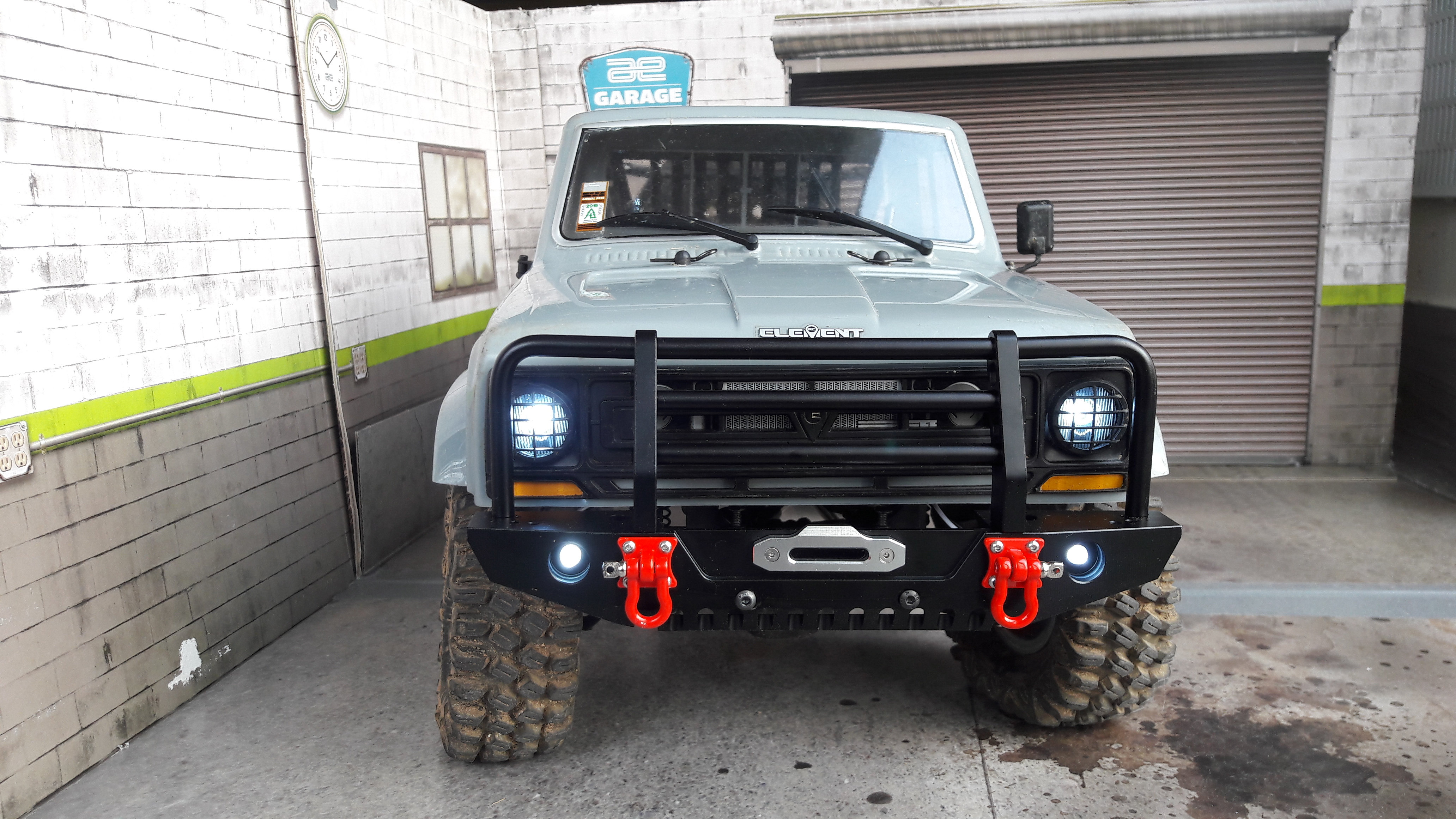

    Bonjour, quelques nouvelles de cette enduro qui pas mal évoluer.
    J'ai changer les jantes pour de gmade SR02 ainsi qui les pneus par des boom racing HUSTLER plus petit que ce d'origine car ils étaient tous le temps en train de frotter dans les passages de roue.
    Installer un arceau à l'arrière ,un nouveau pare choc et des protection de phare.
    J’attends encore quelques accessoire pour la déco.
    La carrosserie a prit chère à cause de nombreux tonneaux plus ou moins violent, dont un de trois mètre de haut :humhum:

    Du coup la roue de secours fait trop grosse, sinon il est bien (y)

    Et les 4 roues trop petites

    Cool les modifs et le pare-choc lui va bien, en effet les roues lui donnent un effet plus réaliste mais la roue de secours est maousse kosto ! Les tonneaux de trois mètres = pas bon hein :humhum:
    Bon, pour moi il est trop propre:hihi:

    Merci les gars
    Oui la roue de secours et énorme, je l'ai surtout mit la pour les photos, je pense que je ferai comme beaucoup je la remplacerai par un roue factice pour le poids sous une housse .
    Oui sur les photos, en vrais elle et rayer de partout et les découpes pour laisser passer les marches pied sont ont commercer à ce fendre :(
