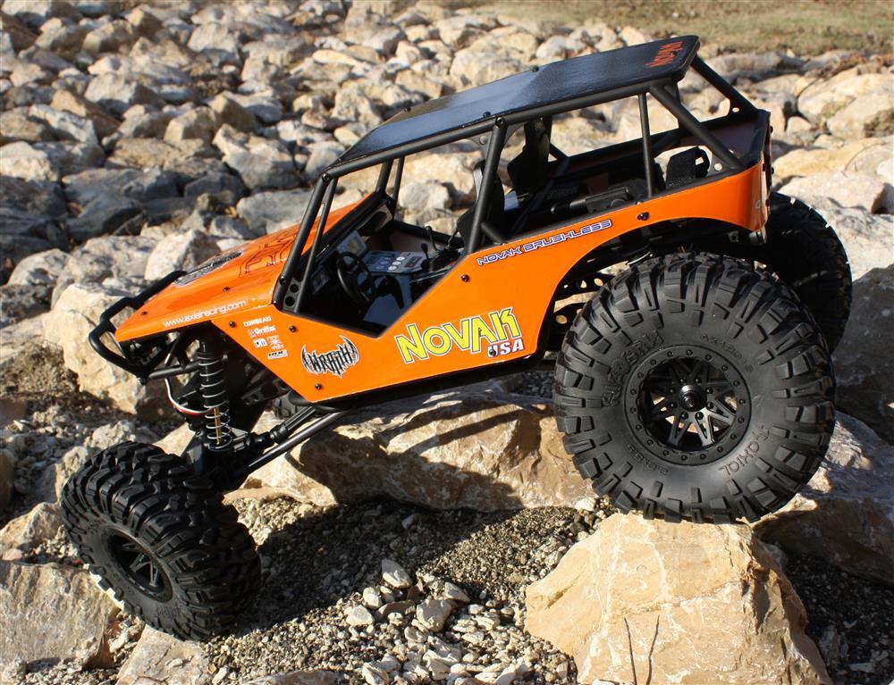

    Comme le titre l'évoque, j'aime beaucoup la tronche de cet engin :

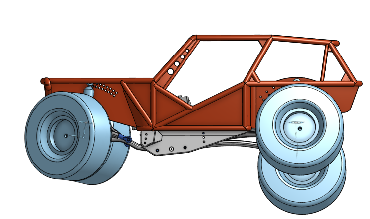

    Donc j'ai dessiné ceci :

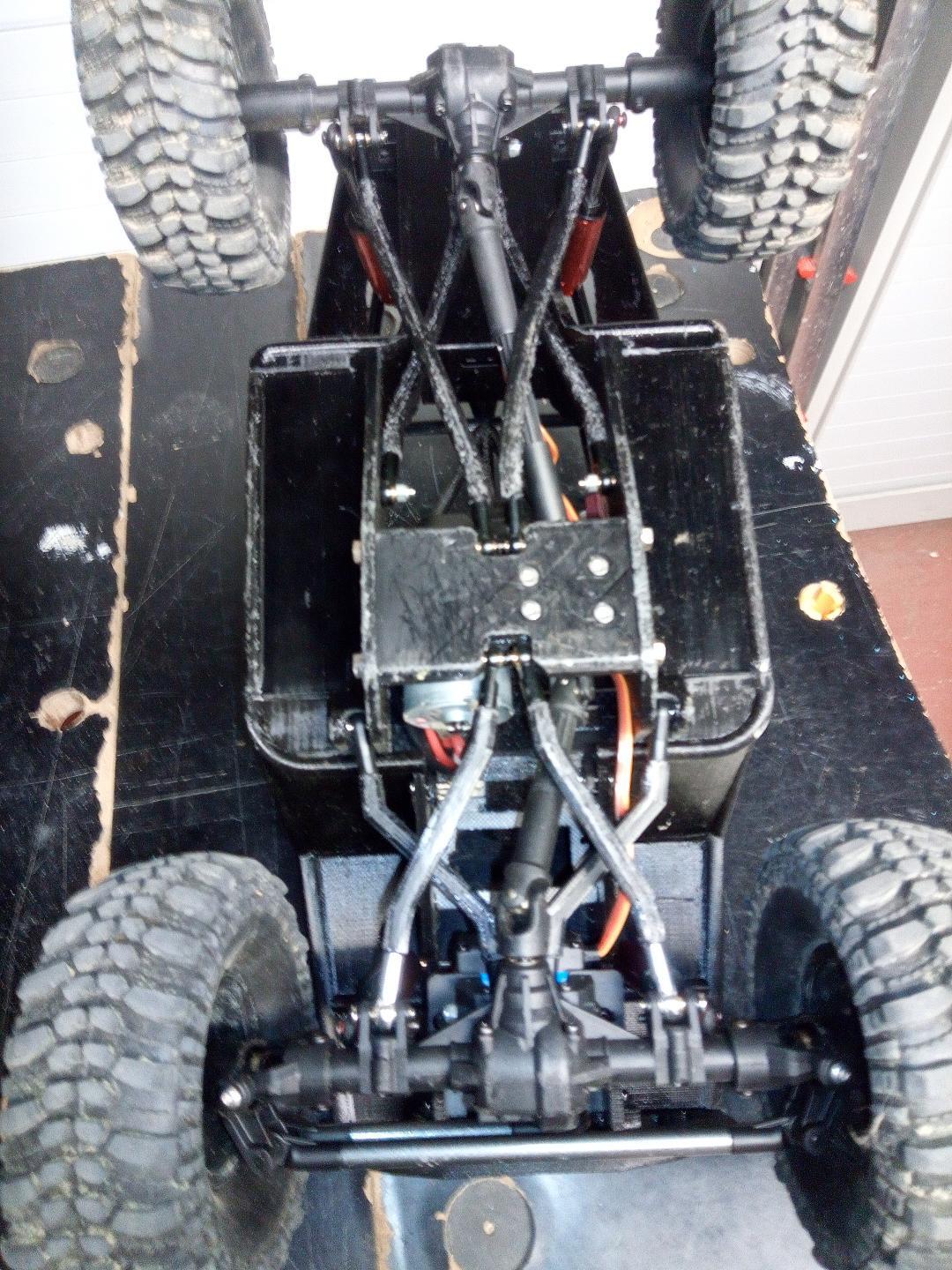

    Pour la cinématique des liens, je me suis inspiré de ce qui se fait pour les chassis lcg, du coup le skid est incliné et dépasse nettement vers le bas, on verra ce que ça donne sur le terrain.

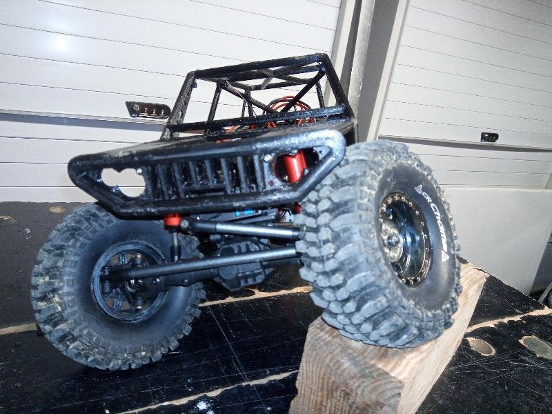

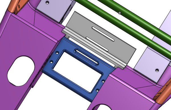

    Beaucoup d'inquiétude sur la résistance de l'arceau, j'ai ensuite ajouté une croix de rigidification, j'espère que ça tiendra dans les tonneaux. Puis j'ai ajouté pas mal de détails, comme des feux et un support de servo pour monter un treuil.

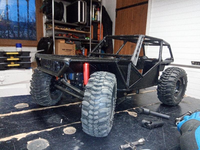

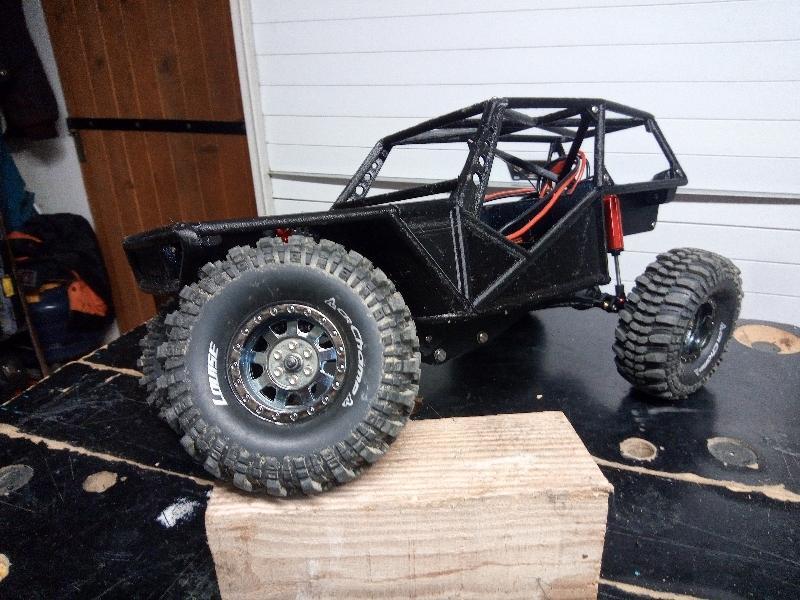

    Après impression, montage à blanc, posé sur les essieux ça ressemble au plan
    J'ai utilisé une vieille bobine de PETG, les finitions sont pas top, mais pour un engin low cost ça fera.

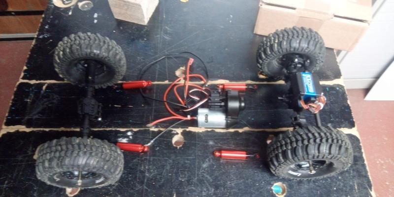

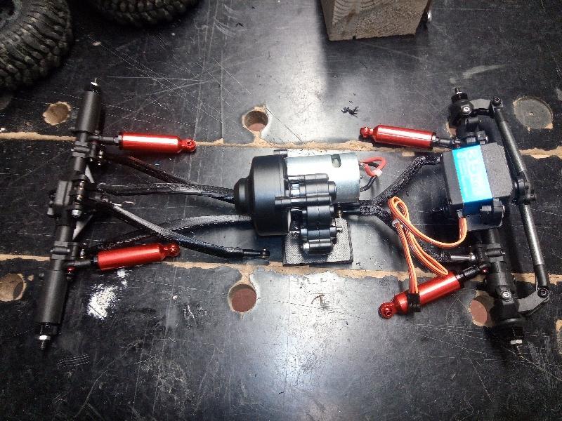

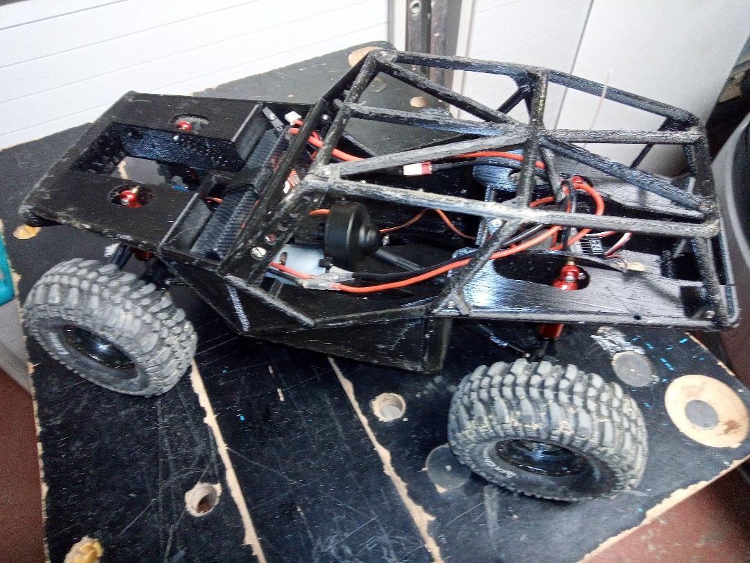

    Début du montage

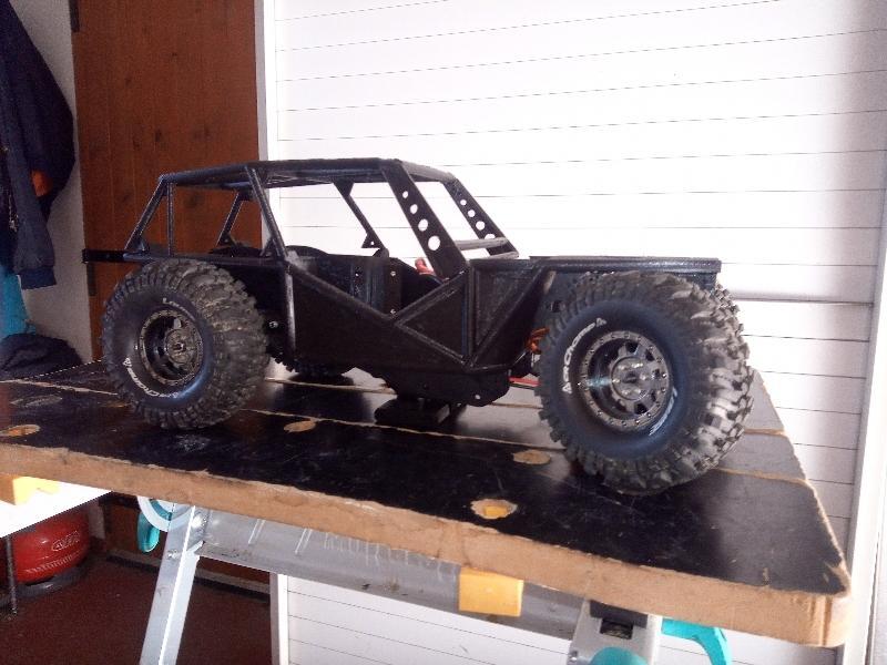

    et fin
    Avec l'électronique
    Et voila pour le montage
