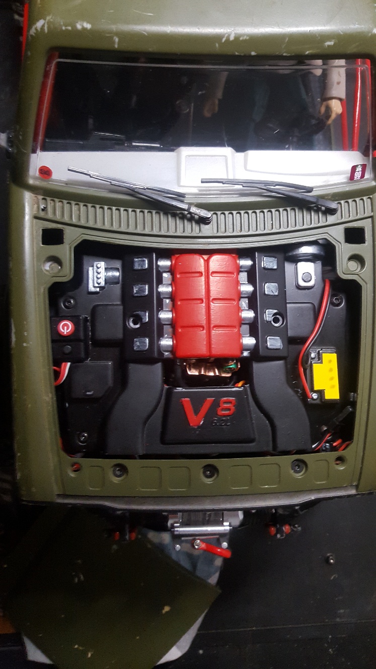

    Comparaison de taille de carrosserie entre mon TF2 RC4WD et le Demon SG4 Cross-RC et oui la plaque cache électronique faux moteur et elle aussi d'origine:

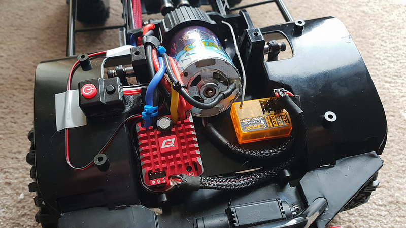

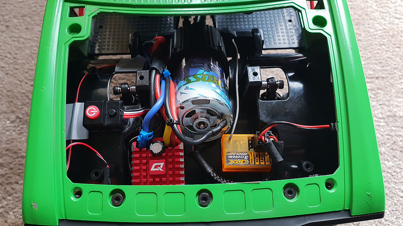

    Enfin le bébé avec l'électronique en place:
    Certe c'est un joyeux bordel, mais au moins tous le câblage est réuni au même endroit, à savoir aussi que sur le SG4 Kit-C, on a les lumières avant et arrière, ainsi que l'éclairage du tableau de bord, ainsi qu'un treuil fonctionnel directement via la télécommande sans avoir besoin d'un adaptateur type "porte clef" mais 3eme voie obligatoire.
    Dans un seul et même kit our 520/550 euros suivant les sites marchand en France c'est pas mal.
    Bref un très bon investissement, mais de gros problèmes de torque/twist avec les amortisseurs d'origines trop souples, un problème vite réglé avec les King offroad de chez RC4WD.
