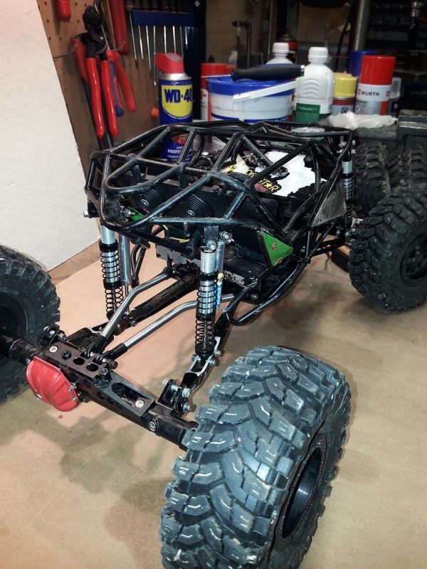

    Beau molosse :)il me faisait de l'œil aussi mais trop cher car je n'aurai gardé que la cage, les ponts sont :confused: pas à la hauteur de l'engin :love:
  4. fb11
    16 163
    36 303
    Il y a 1 mois que je suis sur le coup :cool:. Pour les ponts, j'ai les même sur le Wraith orange et pour l'instant aucun souci. Tu penses à quoi niveau faiblesse ?

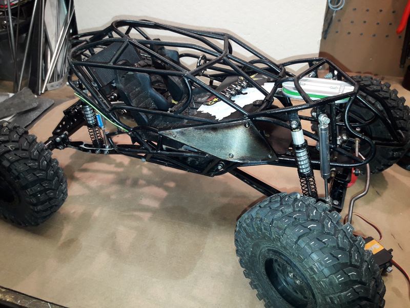

    J'ai un peu avancé la restauration de ce Rock Bouncer et en fait c'est bien une copie du Showtime 2.0 de Tim Cameron !
    dont voici le 1/1
    Le Scale

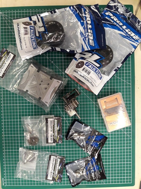

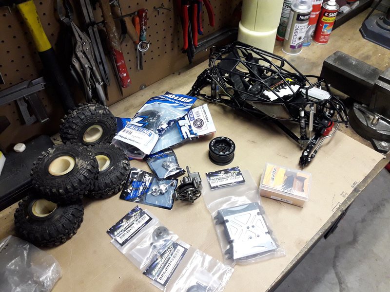

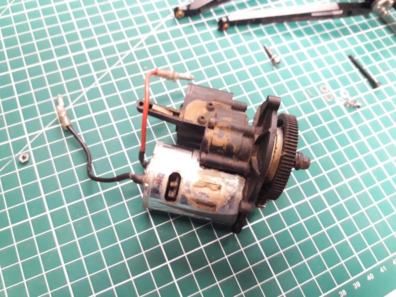

    J'ai reçu quelques pièces, skid et boite alu BoomRacing, servo Savox 1268mg :love:, j'ai finalement choisi des jantes Proline Faultline légères, je pense avoir assez de poids sur les ponts et les roues légères prennent mieux les vitesses de rotation élevées vu qu'il aura un gros combo brushless que je n'ai pas encore tout à fait déterminé :D

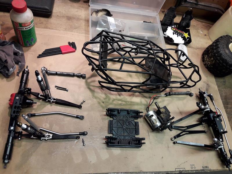

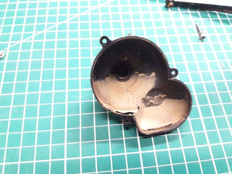

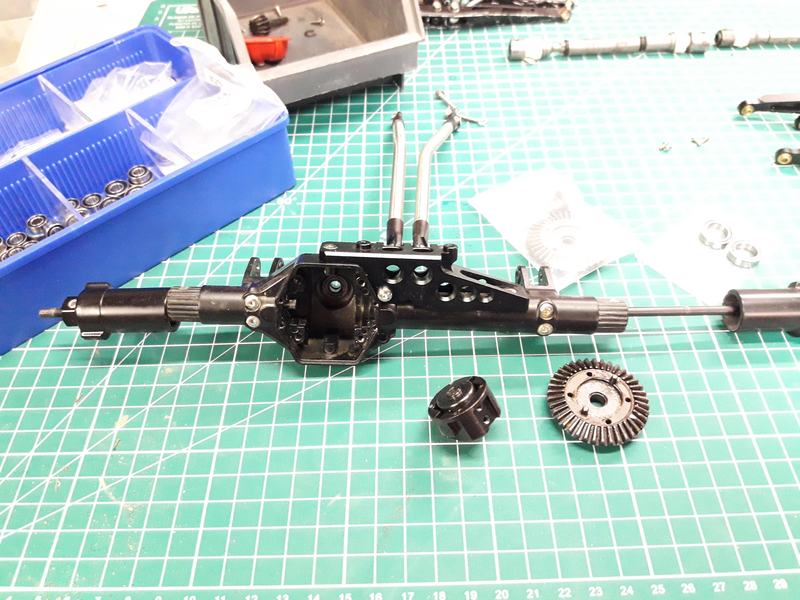

    J'ai donc commencé à démonter, ce bouncer, il a été innondé, les traces de limon dans la boite de transfert ne laissent aucun doute.
    La boite de transfert sera remplacée par le modèle alu tout comme le skid . Les amortos sont vidangés. Changement de tous les roulements de ponts et les couples coniques sont remplacés par de l'hélicoïdal acier 36x14 à l'avant et 38x13 à l'arrière BoomRacing.

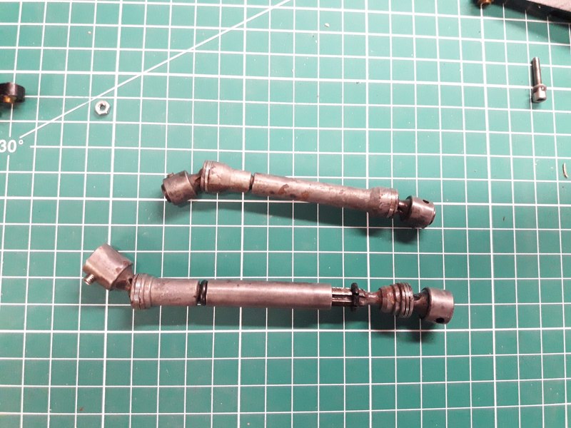

    Les cardans sont dérouillées et vont passer en peinture:) et toute la visserie changée.
    La suite au prochain épisode ....

    Moi qui roule tout le temps dans la boue et l'eau, j'ai jamais eu une transmission dans cet état!! :eek:
    Même pas un rincage... :passur:
    Le changement de moteur va changer radicalement cette bestiole :D

    Je pense qu'il est resté dans un garage ou sur une étagère et que l'eau est montée il vient de Carcassonne, il y a eu des inondations l'hiver dernier. En revanche les ponts sont vraiment neufs aucune rayure ni trace nulle part. Je vais mettre des bons roulements et les 2 renvoie d'angle Hélicoïdaux pour être plus tranquille. Concernant le combo je pense monter un 120 A avec un bon moteur entrès 2800 et 3200 KV avec une transmission plutôt courte.....

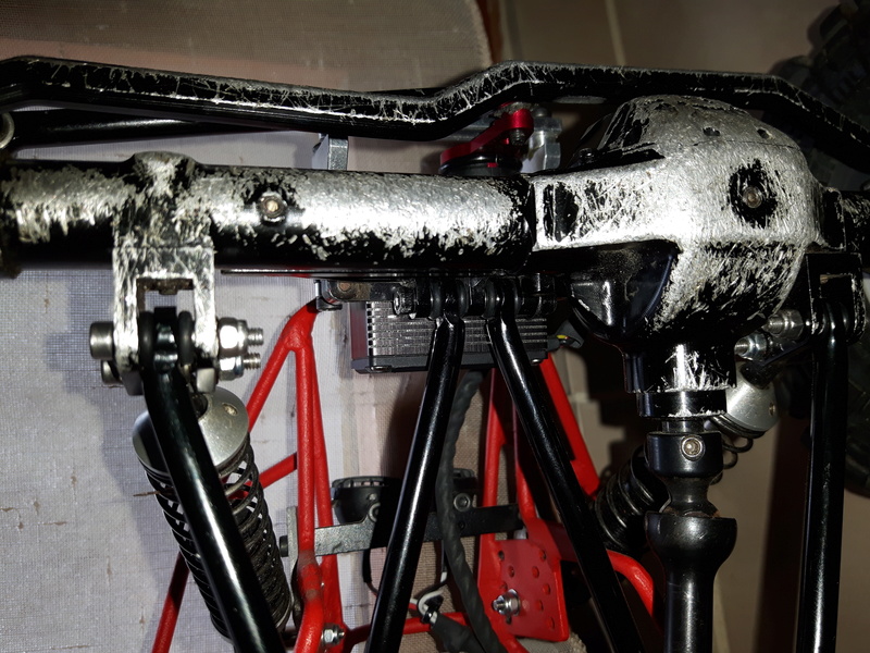

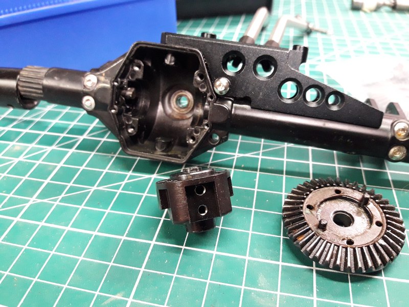

    Démontage des ponts, qui eux n'ont pas pris l'eau, ils ont dû être changés et n'ont pas trempé, ils sont très propres et c'est pas la graisse qui embarrasse ! :hihi: De toute façon changement de tous les roulements et couple conique, montage de vis de serrage des cardans dans le corps de diff, prolongement des taraudages des vis de couronne et montage de vis en 10.9 collées au frein filet.;)
