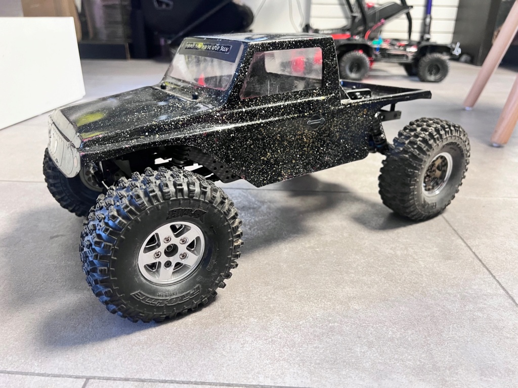

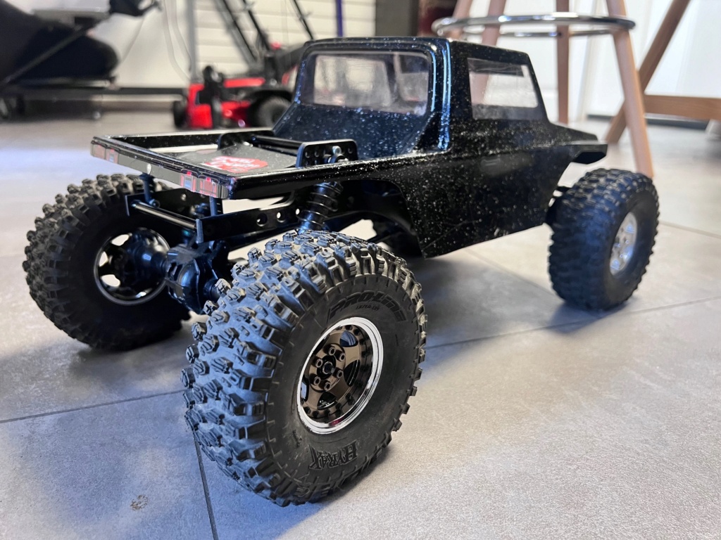

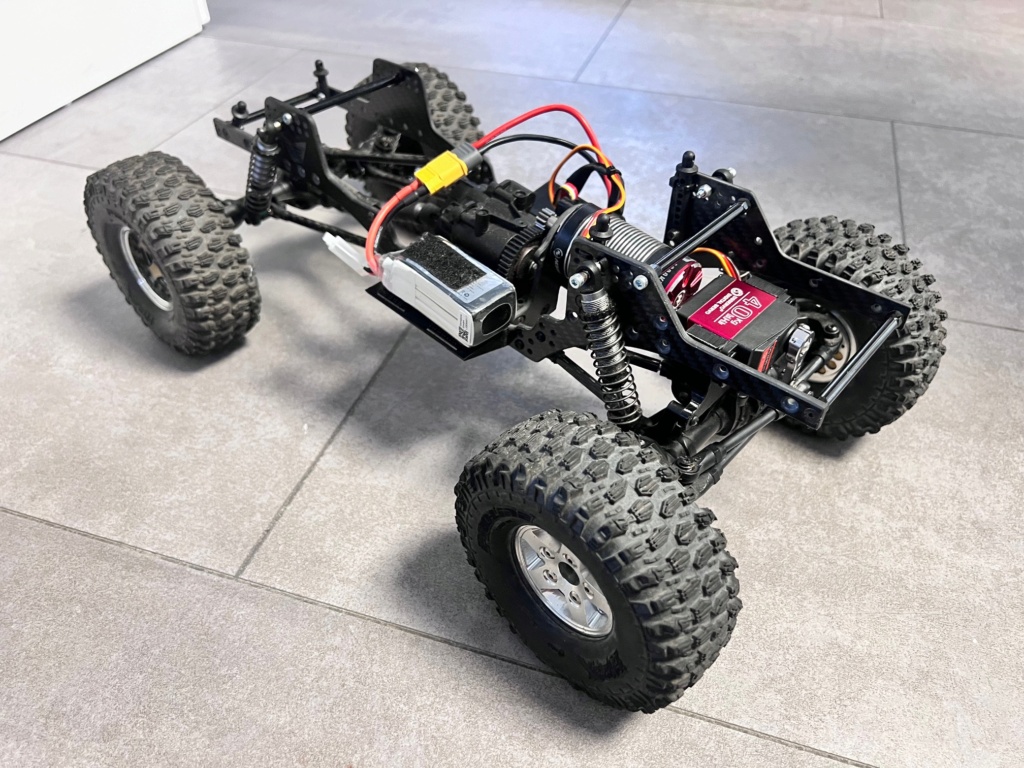

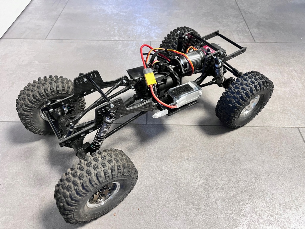

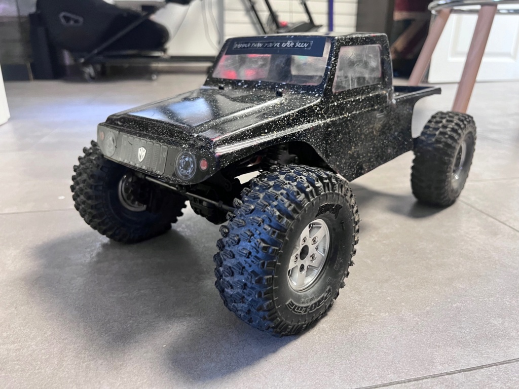

    Voici la bestiole qui me sert à crapahuter, que j'améliore et teste au fur et à mesure des sorties !
    Alors, qu'avons nous là docteur...
    - Chassis LCG Elite hobby
    - Ponts de TRX4 avec blocages retirés, et installation d'over et underdrive
    - Amortisseurs de TRX-4 en semi droop
    - Pro-Line HYRAX predator
    - Lest sur fusées et jantes avant alourdies, jantes arrière plus légères

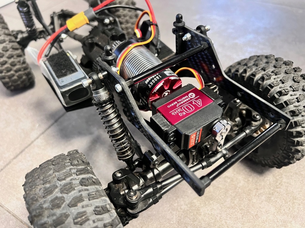

    - Servo 40kg monté sur pont avant avec support homemade 3D ( c'est du consommable le support servo, il pète toutes les 3 sorties vu le couple du bordel capable de soulever un anorexique... ) Faut que je bosse sur un en métal.
    - Hobbywing fusion 1800kv, qui sera surement retiré pour quelque chose de plus léger
    - Boite de vitesse standard de TRX4
    - Empattement de 315MM
    - Radio de base Axial, facilement réglable au niveau des fins de courses et des points 0.
    - Carro de proline sumo, peinte en 3 minutes chrono.
    Bref, c'est une vraie diablerie, ça passe partout !
