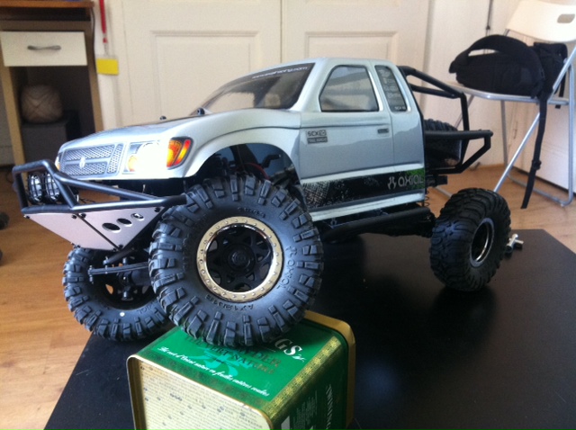

    Et voilà, ce matin c'était Noël en plein été :yeah3:
    Tout neuf, tout beau
    Allez zou, je suis partis acheté une batterie Lipo 2S, mais je suis revenu avec une 7,4V Nimh 4000mha.
    Le vendeur m'a fait un peu flippé avec la Lipo que je ne connaît pas trop et son chargeur me semblait pas top par rapport à ce que j'ai vu sur le net pour le même prix.
    Une charge et c'est la première sortie :yeah3:

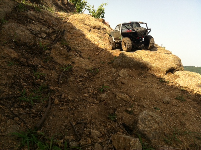

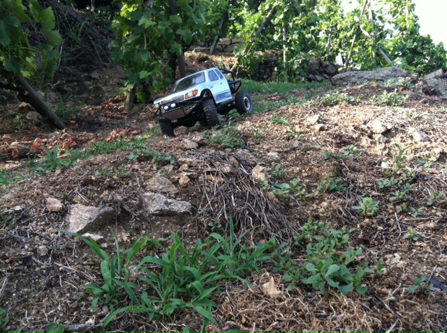

    Là c'était Hard, photo plus rocher = tonneau :rir3:
    La suite bientôt :blerp3:

    Bon ben me revoilà j'ai aussi commandé un kit de links en alu (super dur à trouver).
    Je suis ouvert à tout avis pour améliorer mon Honcho pour la BIG.
    D'ailleurs je file m'inscrire :read3: ...

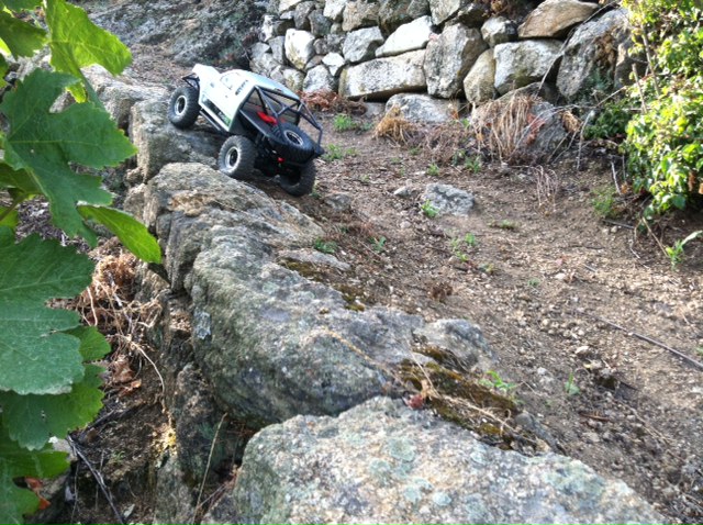

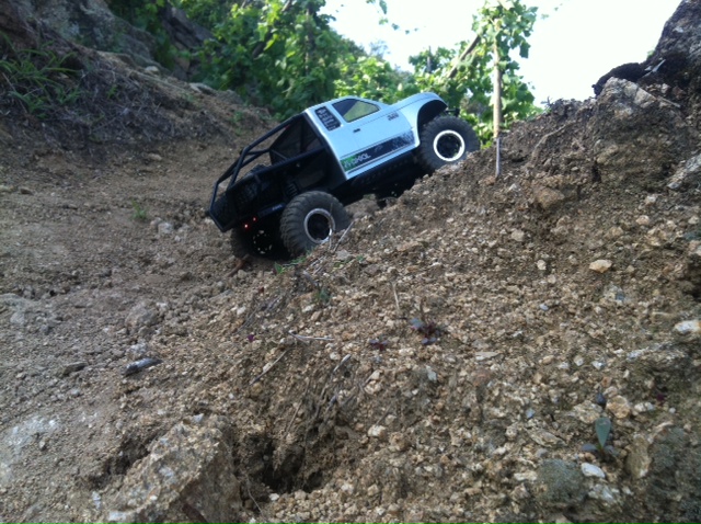

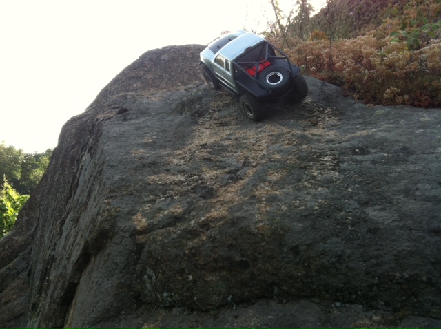

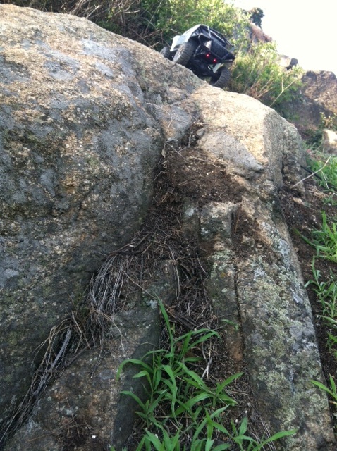

    D'autres photos :
    Là, j'ai suivi la corniche, bien raide !!
    RC ADVENTUUUUUREEE !!! :yes3:

    donc pour éviter les tonneaux faut lester tes roues
    si tu as pas des jantes bead lock
    tu peux utiliser des lests auto collant qu'on utilise
    pour équilibrer les jantes alu ech 1 des tutues ech 1 quoi !!! :rir3:
    et les coller à l'intérieur de ta jante , moi j'ai fais ça au début avec les roues de mon wraith
    ça dépanne !!!
    au fait ton combo ( vario + moteur ... ) c'est quoi actuellement ???

    en premier les gens change :
    le servos par un 15 kg mini ( + un bec si possible !!! )
    la barre de direction pour une barre alu
    les jantes et/ou alourdissent en mettant des lests ( + à l'avant qu'à l'arrière ... )
    et si ils ont un 20T le remplace par un 55T pour avoir plus de couple
    en réalité j'ai du mal à ne pas te dire ... change " tout " !!!!!!!!!!!!!!!!!!!! :mdr3:
    je déconne because je suis un malade des options mais surtout pour fiabiliser
    mes RC mais sinon je déteste surtout mettre une vis acier dans un taraudage plastoc
    donc forcément je change pas mal de chose !!!

    Ben mon combo est... stock :tadaa3:
    Pour ma première séance de crawling ça ma suffit, mais cela va vite montrer ces faiblesses.
    Pour le lestage des roues, étant donné que j'aimerais passé en 2.2, je me dis que je prendrais des bead lock en jantes lourdes direct !
    Faut encore que j'en trouve des sympa !
