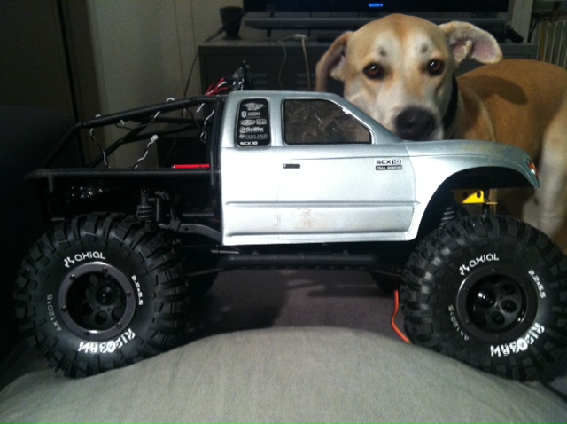

  13. Teddy
    Re: Mon SCX Honcho !!
    Bon, on avance...

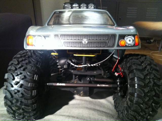

    SCX-10 STADIUM !!!!
    :yes3: :yes3:

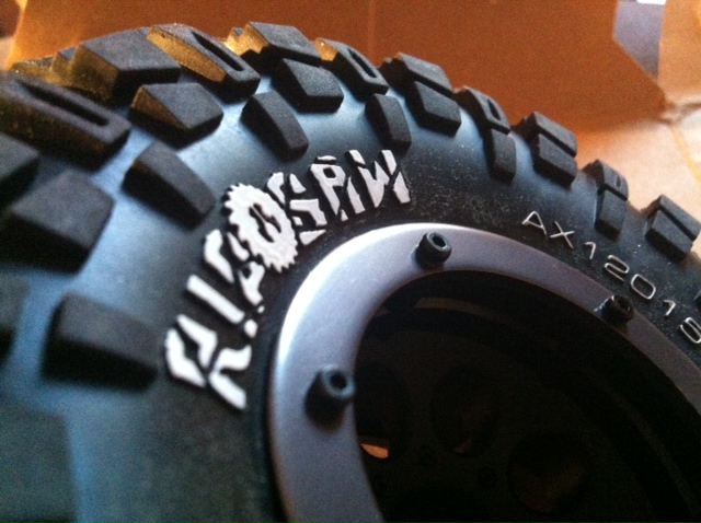

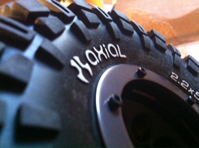

    Et oui, j'ai voulu tester les inscriptions en blanc. Pour casser le tout noir de manière originale et puis personne n'avait essayé.
    Je me suis donc lancé :tadaa3: !!
    Pour l'instant je suis content !!! :blerp3: :yeah3:
    Bien sûr il va falloir repensé le PC avant avec soit découpe de l'original ou un autre PC.
    Et puis découpe carrosserie pour l'avant. Mais avant de faire ça j'attends de recevoir mes amortos alu de 110 mm :ang3: qui se chargeront de lever un peut pour l'arrière et moins coupé la carro à l'avant. Sinon j'attacherais la benne arrière un chouia plus haut que l'avant :roll3: ...
    En allant chez le coiffeur cet après-midi je me suis souvenu de l'astuce de phoenix95 :yesd3: et je suis revenu avec trois mini tendeurs :wink3:. Les coiffeurs s'en servent pour les coiffures de mariage...
    J'ai donc aussi installé une rampe de phare sur le toit mais au fond et pas devant. Moins efficace mais tellement plus esthétique à mon goût (surtout sans cage). Par contre pour le branchement la prise est toute petite et carré ! Les prises led d'origine sont raccordées à un petit circuit électrique puis au recepteur mais là que faire ?? J'ai pas réussi à trouvé sur le forum... :oops:
    J'avais bien prévu un Y mais là.... :jecpa3: :confused3:
  14. rc land 09
    rc land 09 membre
    7 Février 2012
    748
    181
    salut
    sa envoie grave avec ces boudins :yesd3:
    ps : tu peut me dire comment tu a peint les lettre sur les pneus ? :read3:
    merki d'avance :wink3:
  15. mugen38
    20 874
    10 320
    c'est vrai que le blanc qui fait ressortir les inscriptions
    du pneus qui sont en relief > :yesintel3:
    moi chez moi j'ai un feutre blanc :blerp3:
    du même style qu'on utilise pour écrire sur des pneus :brico3:
    ou des pièces acier donc ... je vais t'imiter là ... je pense !!! :wink3:
    merKi pour l'idée ... :yeah3:
  16. Teddy
    Ouaip, pour le blanc sur les pneus j'ai utilisé un stylo spécial pour ça, trouver sur le site norauto.
    C'est une mine moyenne, mais avec une fine ce serait mieux !
    Il faut faire attention à bien égoutter le stylo et préparer un coton tige humide si l'on est maladroit.

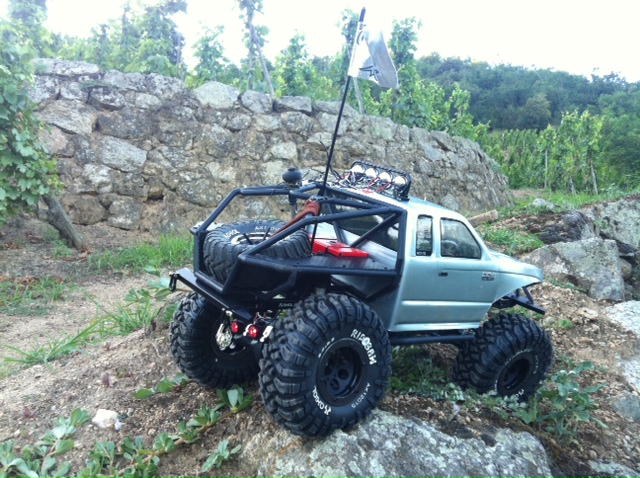

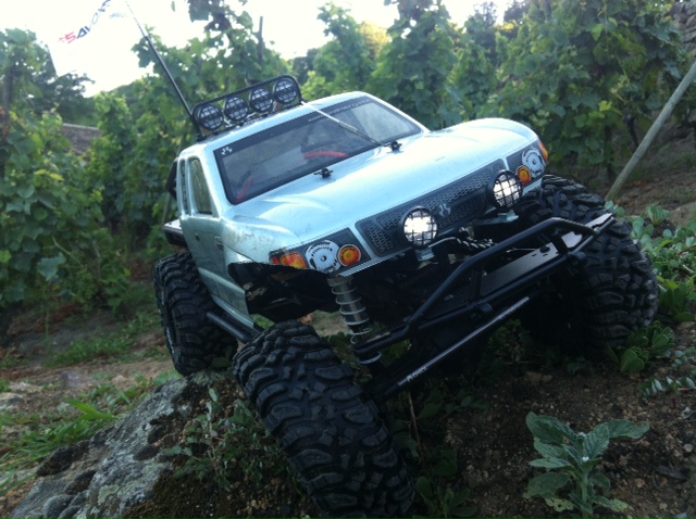

  20. Teddy
    Quoi de neuf ?
    => installation des roues en 2.2
    => installation d'un pare-chocs arrière et avant
    => création de nouveaux support de led avant et arrière
    => découpe de la carrosserie au niveau des passages de roues avant
    => changement des amortos pour des 110mm (ça croise nickel à l'arrière comme ça :yeah3: )
    => installation de quelques accessoires dans la benne (à finir)...
    => réajustement du support batterie dû au passage en 2.2
    => installation d'un servo Savöx 20kg
    => links alu complet (direction comprise)
    C'est donc leur de la troisième sortie du Honchooo :intell3: !!
    Pendant l'essai, le pc avant a vite giclé, ça touchait finalement :roll3: !
    Le centre de gravité a été surélevé à cause des amortos, support batterie plus haut et bien sûr les pneus.
    Ca m'énerve un peu pour le support de batterie, mais si je le met plus bas il s'appuie sur les fiches électrique du moteur et encore en dessous sur l'arbre de transmission.
    Enfin, je n'avait pas l'impression de faire plus de tonneaux que d'habitude. La conduite est complètement différente. Elle invite à conduire plus doucement et l'on franchis mieux les gros obstacles :yeah3: !!
    Enfin vivement que je reçoive mes lestes pour les roues :ang3: !!
    Comme je n'ai pas encore branché mon BEC, j'ai eu droit aux coupures de courant si trop de gaz en tournant :tadaa3: !!
    C'était prévisible, mais j'ai pas encore osez me lancer pour le souder, je vais regarder ça d'encore plus près et me lancer :read3: !!
    La batterie Nimh de 4000mah à vite été sucer aussi avec se servo ! Vivement que je reçoive à nouveau mes fiches Dean.
    Mes Lipos, les attendes impatiemment :ang3: !!
    Je n'ai pas réussi à faire fonctionner ma rampe de leds sur le toit. J'ai pourtant un kit led 3racing, mais je n'arrive pas à le faire fonctionner comme je voudrais :bobo3: ... En plus je trouve un peu léger de devoir faire passer le servo et l'ESC par ce boitier.
    Il faut que je voie aussi comment l'intégrer avec le BEC.
    Mais j'attends de recevoir ma dx6i (devrait pas tarder ;) ) trouvé pas cher pour voir si cela marche mieux qu'avec le récepteur d'origine.
    Bref, comme vous pouvez le voir je suis encore en pleine phase de montage et de test !!
    Comme j'ai 2 Lipos, j'ai très envie d'en mettre une de chaque côté en permanence, sur les barres de seuil. Et ainsi viré le support central. Même si l'engin sera plus lourd, cela devrait améliorer ma stabilité dans les dévers... même si mon moteur est un 27T et donc moins coupleu. J'ai bien envie de tester quand même car je veux garder ma pointe pour l'instant :brico3: !!
    L'heure tourne pour la BiG, vite, vite :brico3: :mdr3:
