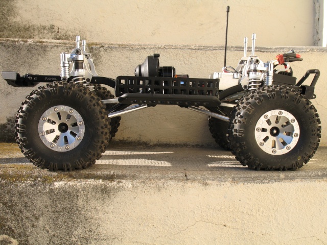

    j'ai commandé des amortisseurs sur le net parmi d'autres pièces(déco) et lors de la commande et sur la boite, les références étaient et sont:
    mais une fois l'un a coté de l'autre......me semblait bien quand j'ai ouvert le carton que c'était gros......
    donc ça ne va pas, retour case départ, merci topcad de ne pas savoir étiqueter un produit....... :nnotd3:

    tu as changé les supports d'amortisseur? car là le problème est que une fois monté ça remonte tellement que trop d'angle est pris par les cardans et du coup quand tu roules clak clak clak...

    c'est normal ton angle :jecpa3:
    l'autre point négatif c'est que tu remonte ton centre de gravité, c'est pas top dans les devers :hein3:
    tu peux si tu veux les conserver, tu peux faire des supports qui descendent le point de fixation des amortisseurs derrière le pont au plus bas, tu gagne ainsi une 10aine de millimètres

    heuuu si je descend encore les points de fix des amortos ça va encore augmenter mon angle non,
    faudrait plutôt les monter ces points de fixations pour rattraper la difference de hauteur avec ceux d'origine.

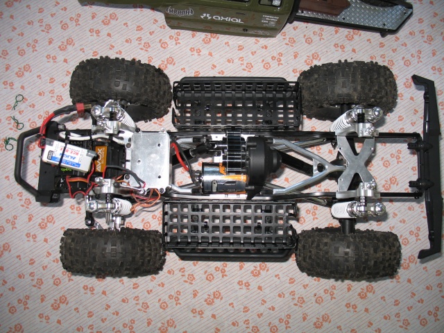

    esc speed2star
    émetteur récepteur spektrum
    servo 15kg
    création d'une plaque pour le passage de la batterie a l'avant
    et de deux support pour remonter le PC avant. le tout est a peindre en noir mais plus de peinture noire en stock :jecpa3:
    et en attendant que toutes les pièces soit là
    voici quelques photos de ce qui est déjà fait
    les plaques
    le pc remonté

    désolé pour le retard de ma réponse
    je parlais de descendre le point de fixation sur le pont pour que ton châssis soit moins haut
    beaucoup d'option dis moi, je suis sur que ça te coute moins cher que tes chiens :mad3: :mad3: :mad3:
    bon revenons aux choses sérieuse, pour moi 2 choses qui me choquent sur ta machine, tu me donnera ton retour
    tes amortisseurs rehausse trop ta voiture, tu va beaucoup perdre de stabilité dans les devers
    deuxième chose ta batterie n'est vraiment pas bien placée, dans les montées peut-être mais dans les descentes beaucoup moins
    en effet à la moindre sollicitation du frein tu va systématiquement faire des casquettes par l'avant
    déjà que le pack d'origine c'est pas ça, enfin les essais ont le mérite de te faire comprendre les choses
    j'avais fait la remarque à honcho et après il a modifié la positon de son accu, et là c’est beaucoup mieux enfin....ce n'est que mon avis :mad3: :mad3: :mad3:

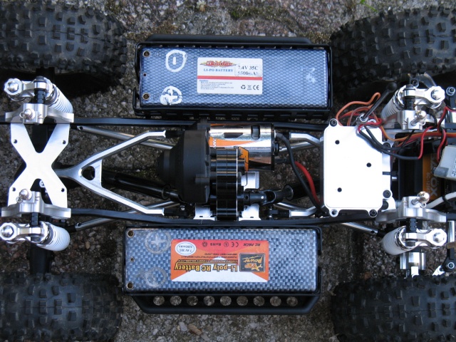

    voilà comment j'ai placé mes lipos perso :
    en fait , j'ai fabriqué 2 "paniers" pour mes lipos :
    ta da daaaaaaaaaaaaa :
    re ... :tadaa3:

    mugen ma devancé, mes acus vont finir en lipo a cet endroit aussi.
    a la base j'avais fait ca car amortos d'origine tres bas et ca aidait a passer certain passage en faisant basculer la caisse .
    pour les amorto en devers je confirme ca aide pas, je vais voir avec des elargisseurs de voie si ça aide ou pas, sinon je pense prendre les Amortisseurs Gmade XD Piggyback - 103 ce qui donnera une moyenne entre les 90mm d'origine et ceux la en 110mm

    Je suis du même avis que vidou pour l'accus. Sa position transversale est bonne mais tu devrais le passer de l'autre côté des amortisseurs (le plus près possible de la boite) et le plus bas possible. En + un nimh n'arrange rien pour ce qui est du poids :bobo3:
    Sur le miens j'ai modifié direct la position de l'accus et il réagit super bien tant en montée qu'en descente :yesintel3:
