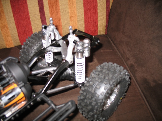

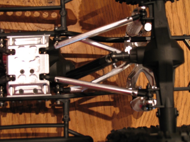

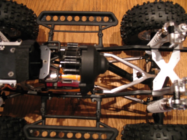

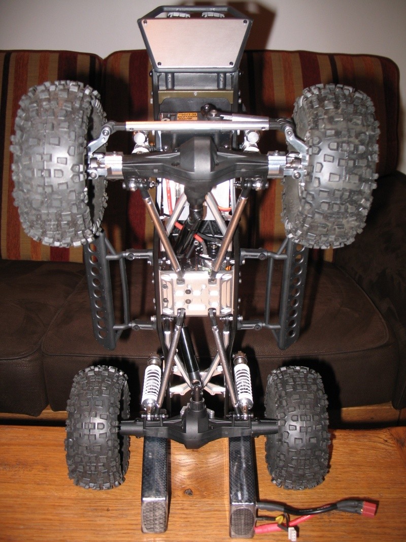

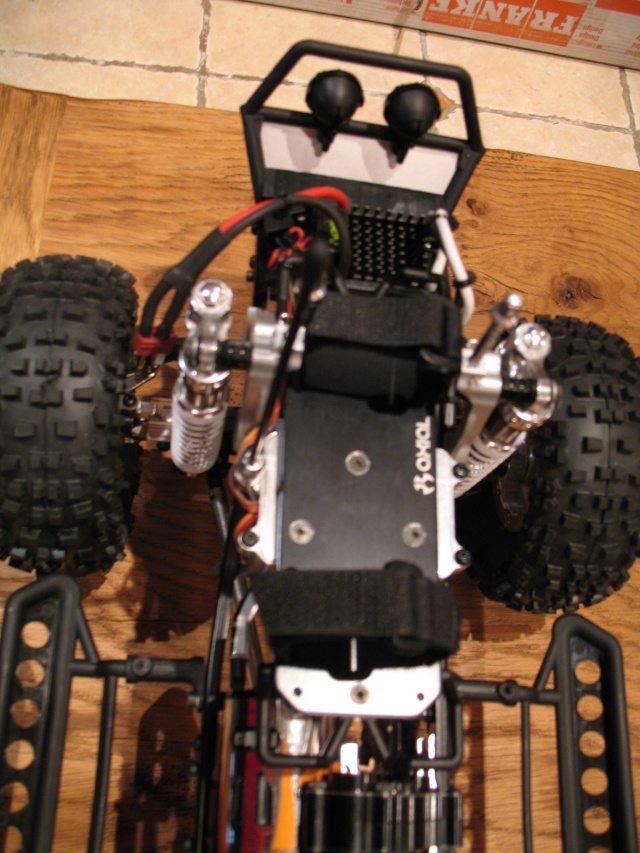

    je me décide enfin à vous présenter mon honcho en photos :
    le dessous :
    de l'alu ... de l'alu ... et encore ... de l'alu !!! :mad3:
    le dessus :

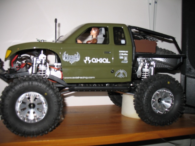

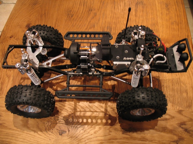

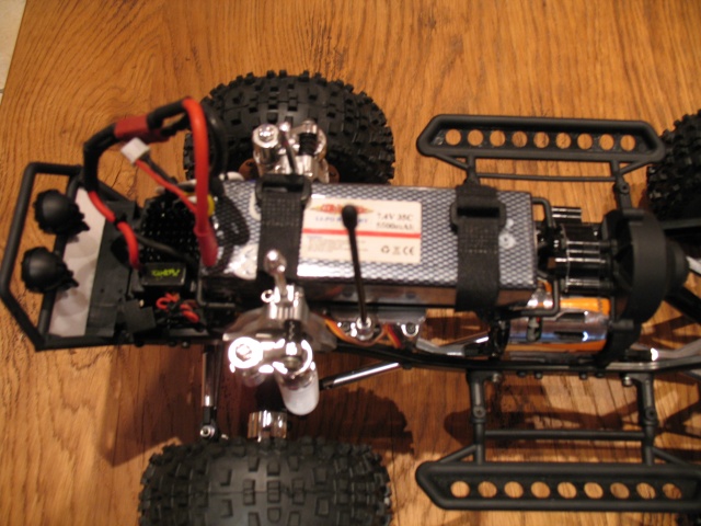

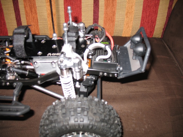

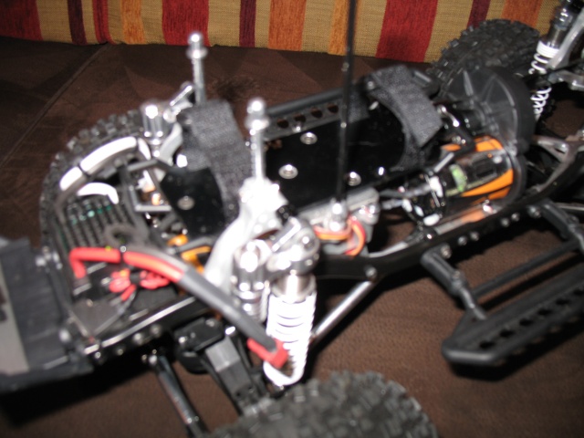

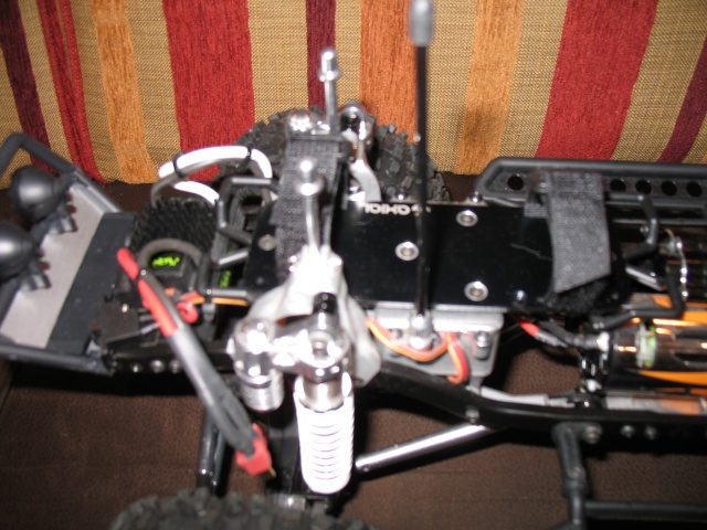

    petite mise au point , comme ce châssi n'était pas prévu pour la carros du honcho
    à la base , j'ai fixé sur le boitier alu de réception , le bac pour mettre le lipo ,
    comme ça , tout est sur l'avant !!! :tadaa3:
    vue de plus prêt :

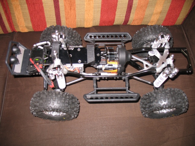

    l'arrière du chassi :
    la boite de transfert centrale est en alu de partout , partout :
    le moteur est le 55T AXIAL avec son vario CASTLE :

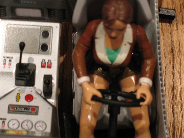

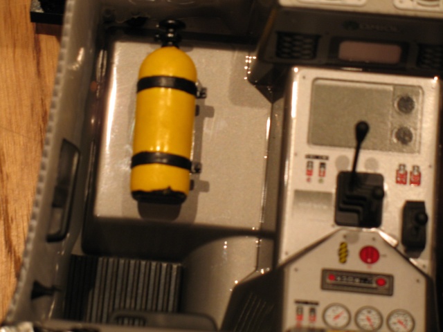

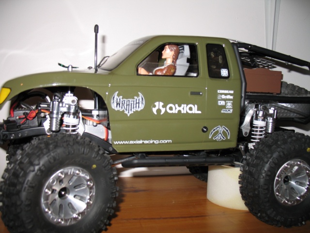

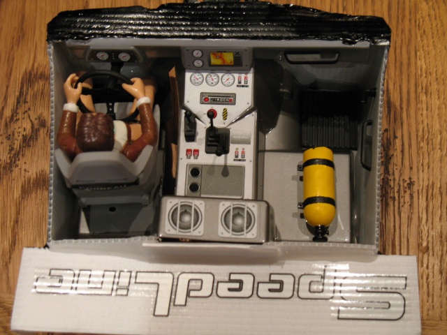

    l'habitacle ... c'est un intérieur de wraith que j'ai adapté :

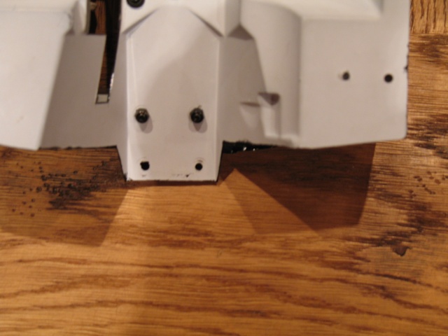

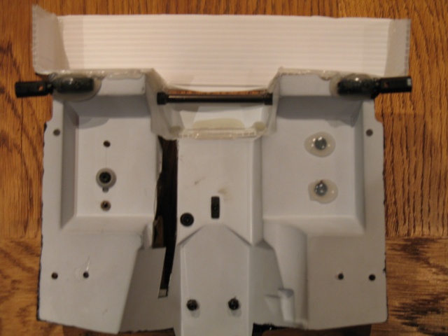

    le dessous de l'habitacle avec ses fixations arrière :
    sa fixation avant par 2 vis et écrous nylstop :

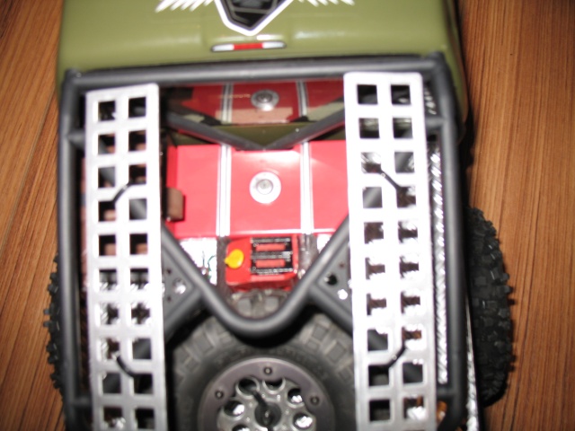

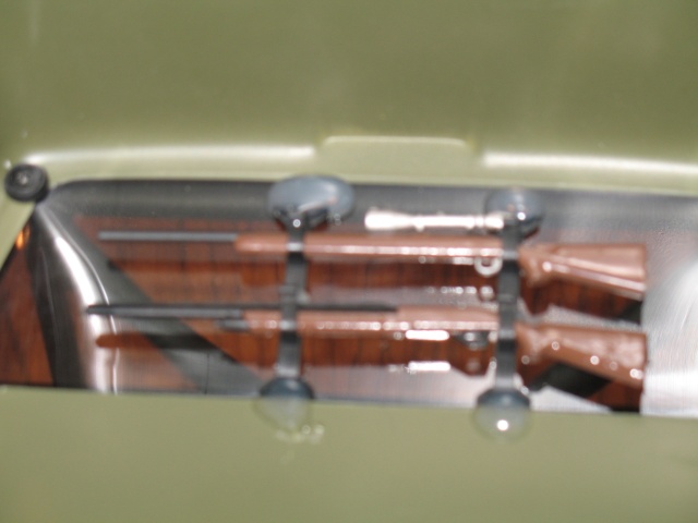

    de quoi se défendre ( désolé pour la photo pas nette ) :

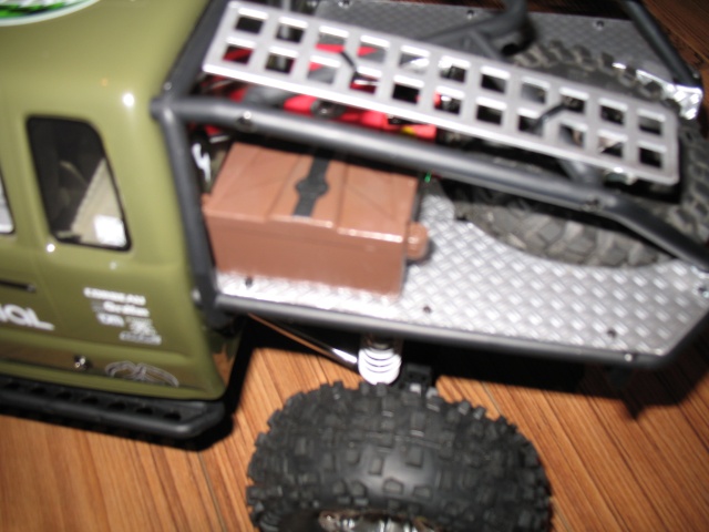

    quelques accessoires comme des grilles de désensablage , un jéricane ,
    une caisse etc ... je dois en rajouter sur le côté droit par la suite :
    on ne sait jamais si il pleut ...

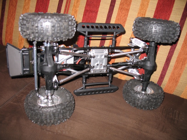

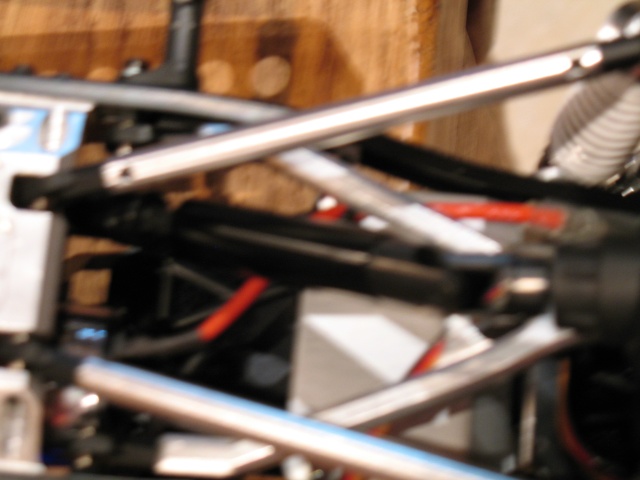

    cardans acier :
    Lara ...
    encore ... et encore ... Lara ...

    j'utilise des lipos 5500 mah 35C en 7.4v donc 2S

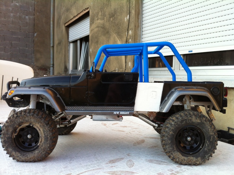

    par contre y a un truc que j'' aimerais bien réaliser because , je l' adore ce look ,
    j' ai une carro de jeep rubicon mais ça me fais chi** de modifier
    celui ci de chassi , faut raccourcir le chassi etc :brico3:
    alors soit je la revends , sois j' attends de me trouver un chassi
    ( j' attends de faire la vente de mon kart kyosho collector mais le gars traîne un peu ... )
    de scx sans carro et en pas trop mauvais état et go !!!
    y en a un à 150 roros sur LEBONCOIN mais on dirait plutôt une brouette pas nettoyée
    qu' un SCX-10 !!!
    :tadaa3:

    Bonsoir excuse moi , je voudrais un renseignement , je voie que tu a les même amortisseur que moi , mais j'ai un soucie , j'ai les cardant qui se bloque a cause de l'angle , ses pour sa que j'aurais aimer avoir ton avis si tu as eux le mêmes soucie que moi .
    Le mien a juste un moteur 55T et pignons 17D et des roue en 2.2
    et j'ai les liens et cardant plastic si sa peut t'aider .
    Je te remercie d'avance .

    par contre si je pouvais avoir des photos de la vue du dessous cela m'aiderais ...
    quel cardans as tu ???
    tes roues , enfin tes pneus en 2.2 font quel diamètre extérieur ???
    sinon je n'ai pas de problème de blocage comme toi !!!
    j'ai testé mon honcho et RAS ...
    donc à première vue , comme ça > :jecpa3:

    Salut , ben j'ai les cardant d'origine , pour les pneu il font 130 extérieur.
    Moi j'ai les cardant d'origine plastic ( ses des noix ) je te montre la vidéo que j'ai fait hier , mais on dirait que sa bloque au niveaux des noix des cardant mais sa me la fait d'un coup , je peu plus rouler .

    sa ses l'angle arrière
    sa ses l'angle avant
    et sa ses une vidéo pour mieux y voire , j’espère que sa va pouvoir te donner une idée .
    PS: Tes cardant tu les a changer en même temps que les amortisseurs ou tu a rouler un peu avec les cardant d'origine en aillant les amortisseur que tu a actuellement ? :sarcas3:

    bon alors là je suis au boulot et je ne pourrais voir tes vidéos
    que ce soir ,
    mais par contre je peux un peu te répondre :
    les cardans ont été changé d'entrée de jeu
    et les amortos pareil , et avec ma configuration
    rien ne bloque , par contre vérifie que tu as bien enfoncé
    les deux fixations des cardans , avt , et ar , par ce que si tu les
    enfile pas à fond tu agrandis ton angle au final !!!
    déjà , sans les défaire regarde si tu as du jeu en tirant dessus
    et en poussant !!!
    @ tou"t !!!
    PS : essaye d'inverser tes cardans , la partie male côté boite , et la

    Je vient de faire se que tu ma dit , j'ai contrôler y a pas de jeu , j'ai inverser les cardans avant et arrière comme tu ma indiquer et je les es nettoyer et sa a l'air de fonctionner a nouveaux , en tout qu'a sa ne craque plus du tout , j'irais essayer sa dans la nature pour voir si tout fonctionne correctement mais a première vue sa a l'air OK , je te remercie de t'avoir pencher sur mon problème et d'avoir résolue le soucie . :yes3:
    Des la fin du mois je les commande en alue .
    PS: Sa risque rien de rouler avec les cardans inverser ??? :read3:

    ben non par ce que si je me trompe pas ils sont montés de cette façon d' origine
    et en fait c' est une chose qui m'a " choqué " :inkoi3: en regardant tes photos !!!
    fait gaffe :jecpa3: il se peut que même ceux en alu frotte :roll3:
    contre le boitier de protection des pinions de la boite centrale
    donc là faut un peu " limer " > ou dremel :brico3:
    le plastique pour que ça ne frotte plus !!!
    :tadaa3:
    hésite pas si tu as d'autres questions , si je le peux , je te répondrais sans problème !!!
    :zunt3:
