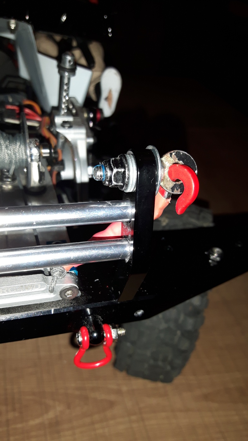

    voilà des photos concernant quelques modifs et aussi des rajouts d'accessoires :

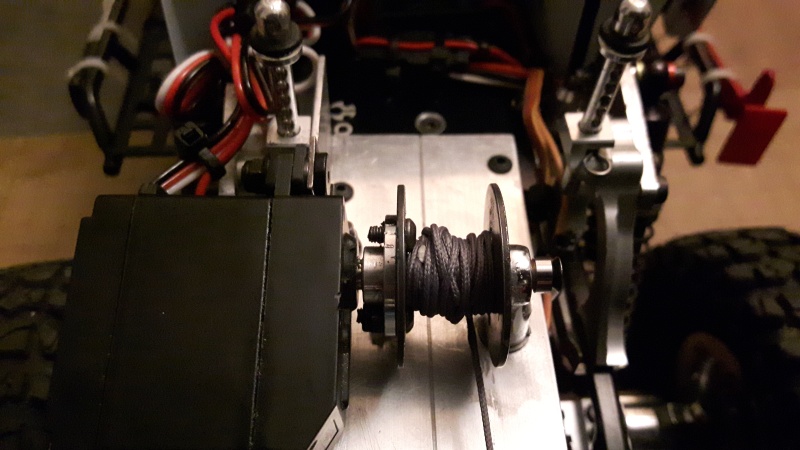

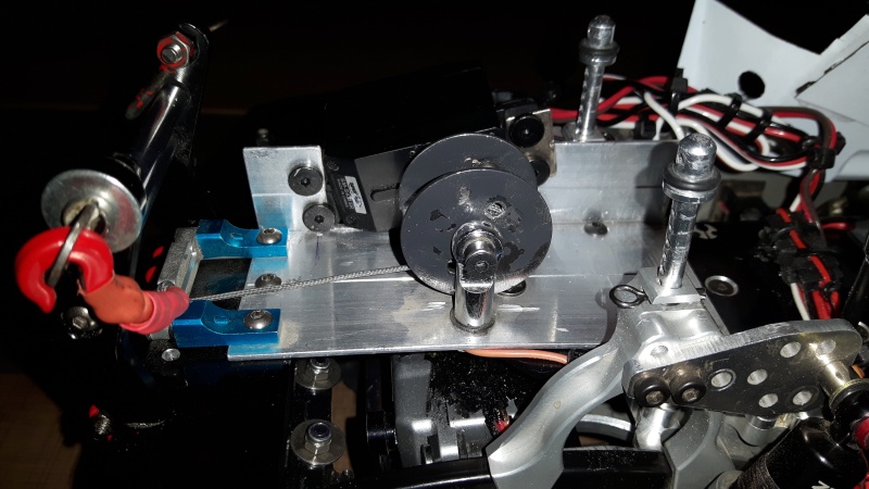

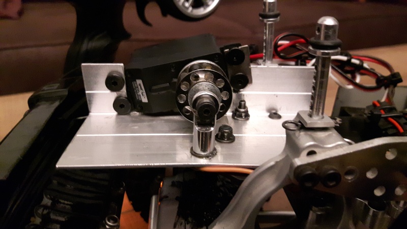

    commençons par la bobine ( celle d'avant avec un diam. de 20mm !!! ) :
    la nouvelle faite avec un axe + deux rondelles de 30mm ext. + brasures :

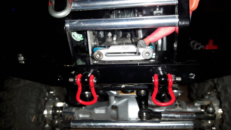

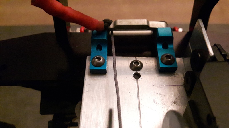

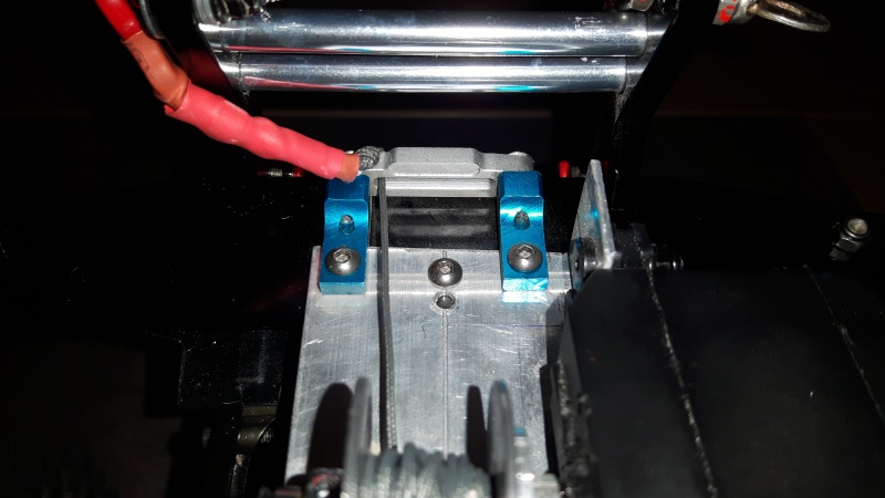

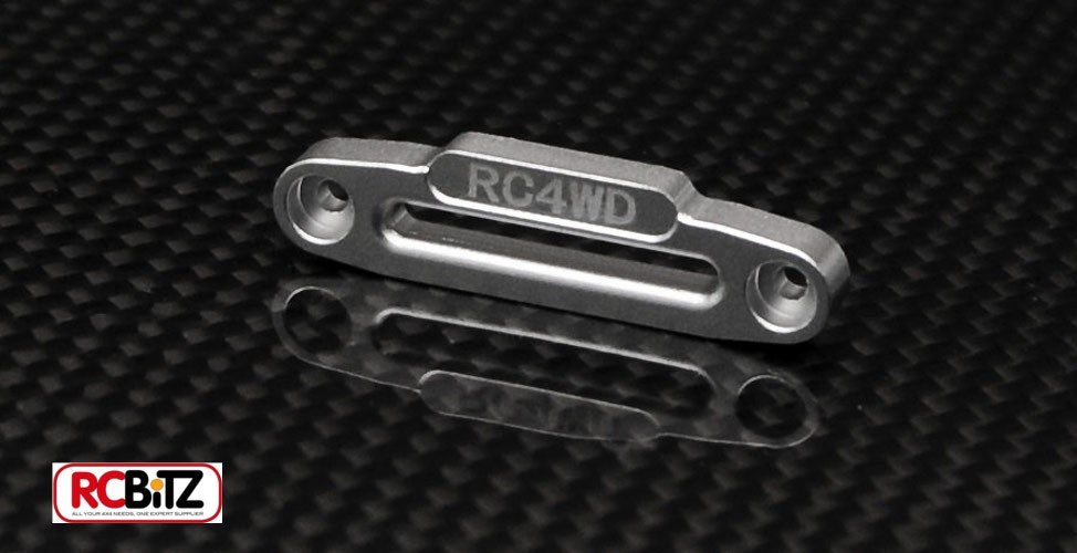

    ensuite j'ai reçu le guide pour le cable du treuil :
    le voilà en place :
    mais avant il a bien fallut le fixer :
    oui j'ai utiliser des support de servos pour ça :
    coup de bol l'entraxe des trous utilisés pour la fixation du pare chocs correspondaient aux côtes du servo mis à plat donc je n'ai eu qu'à piocher dans mes vis , en mettre des plus longues , et deux écrous nylstop plus tard le tour était joué :hihi:
    sinon ...

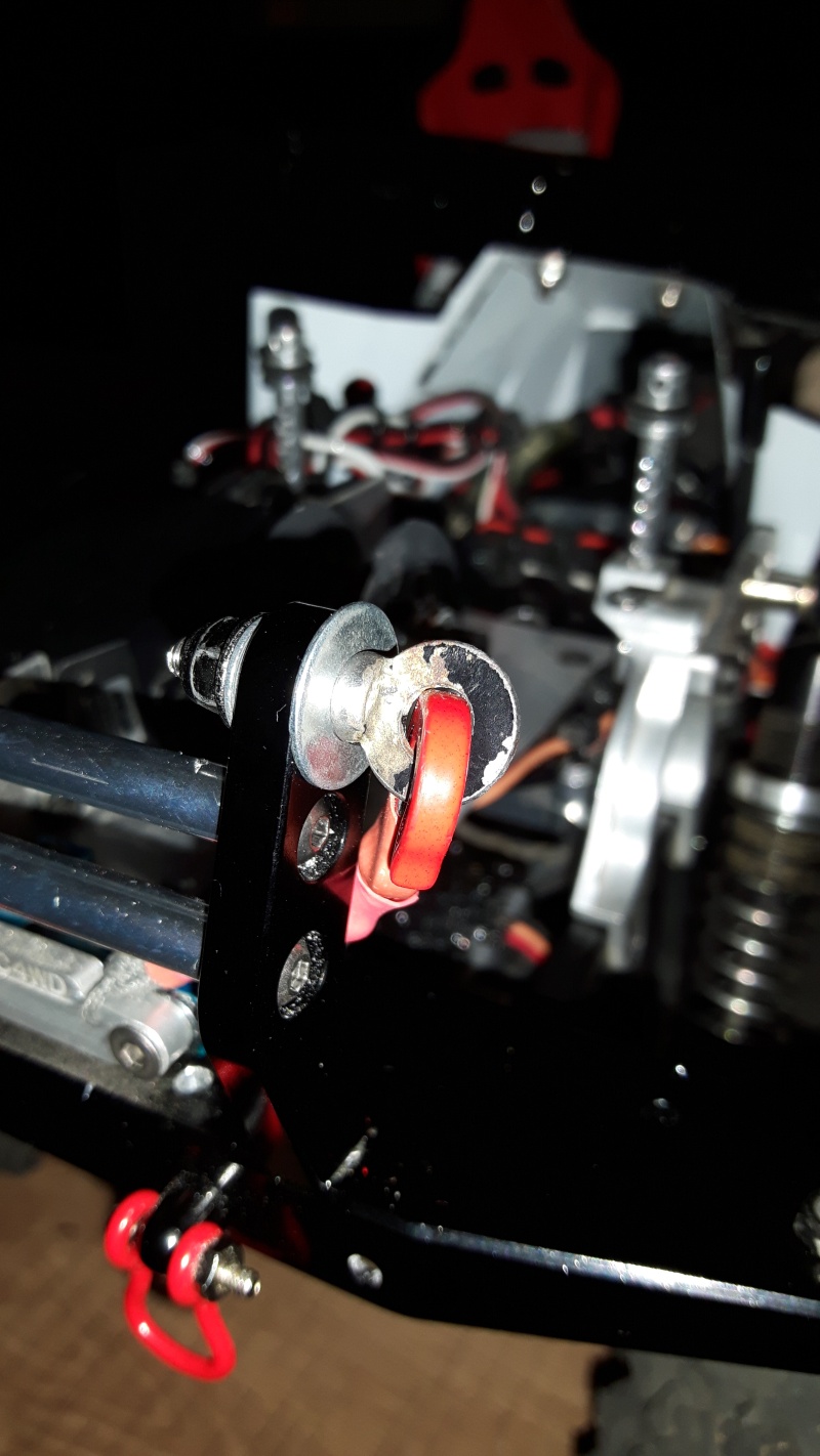

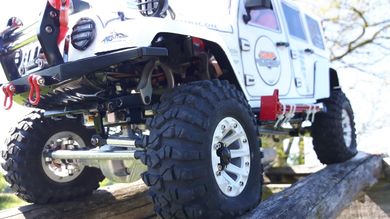

    j'ai mis de quoi accrocher le crochet du treuil quand je roule sans pour autant exposer le câble par ce que en cas de " choc " à l'avant , il n'est pas rare de sectionné le câble avec le risque de perdre le crochet ( ça ... c'est du vécu !!! :mad: )
    notez que je fais passer le câble derrière le pare choc pour justement le protéger :

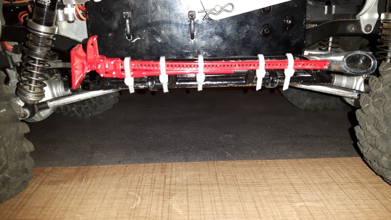

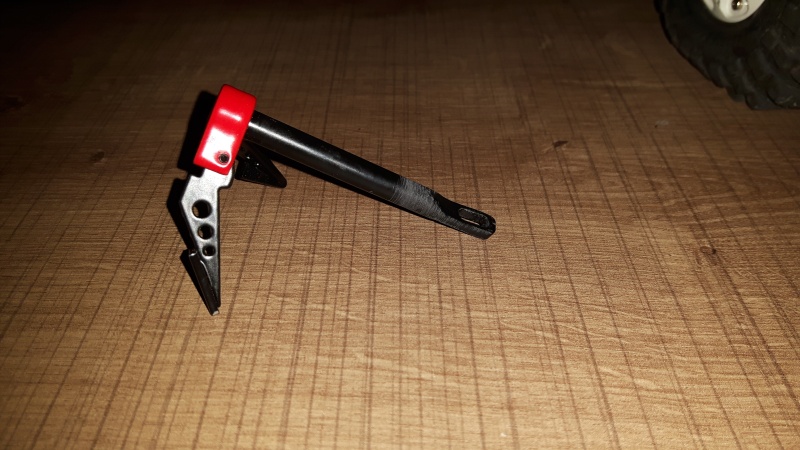

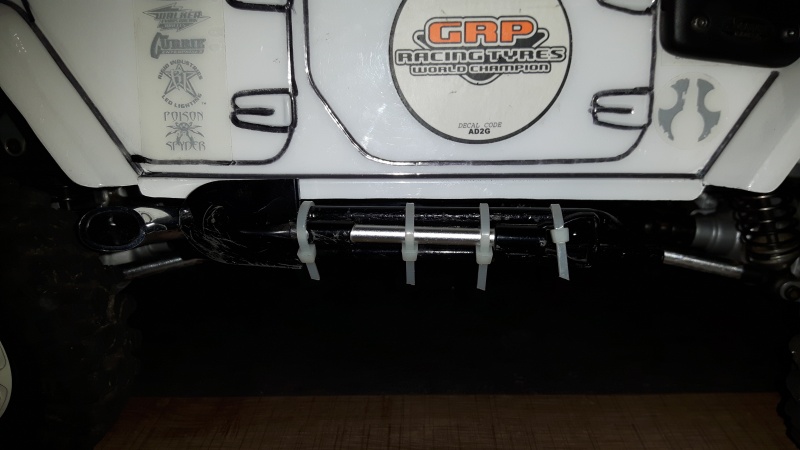

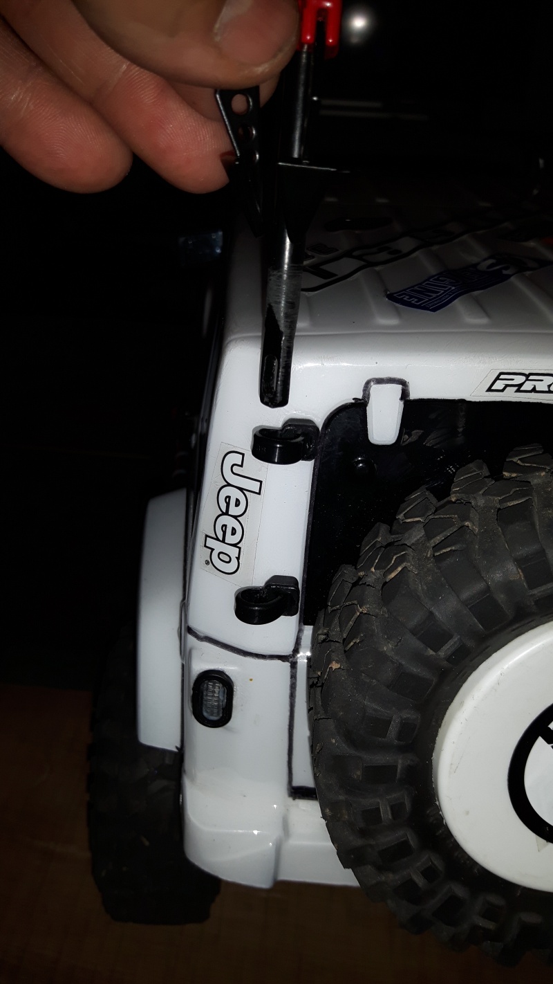

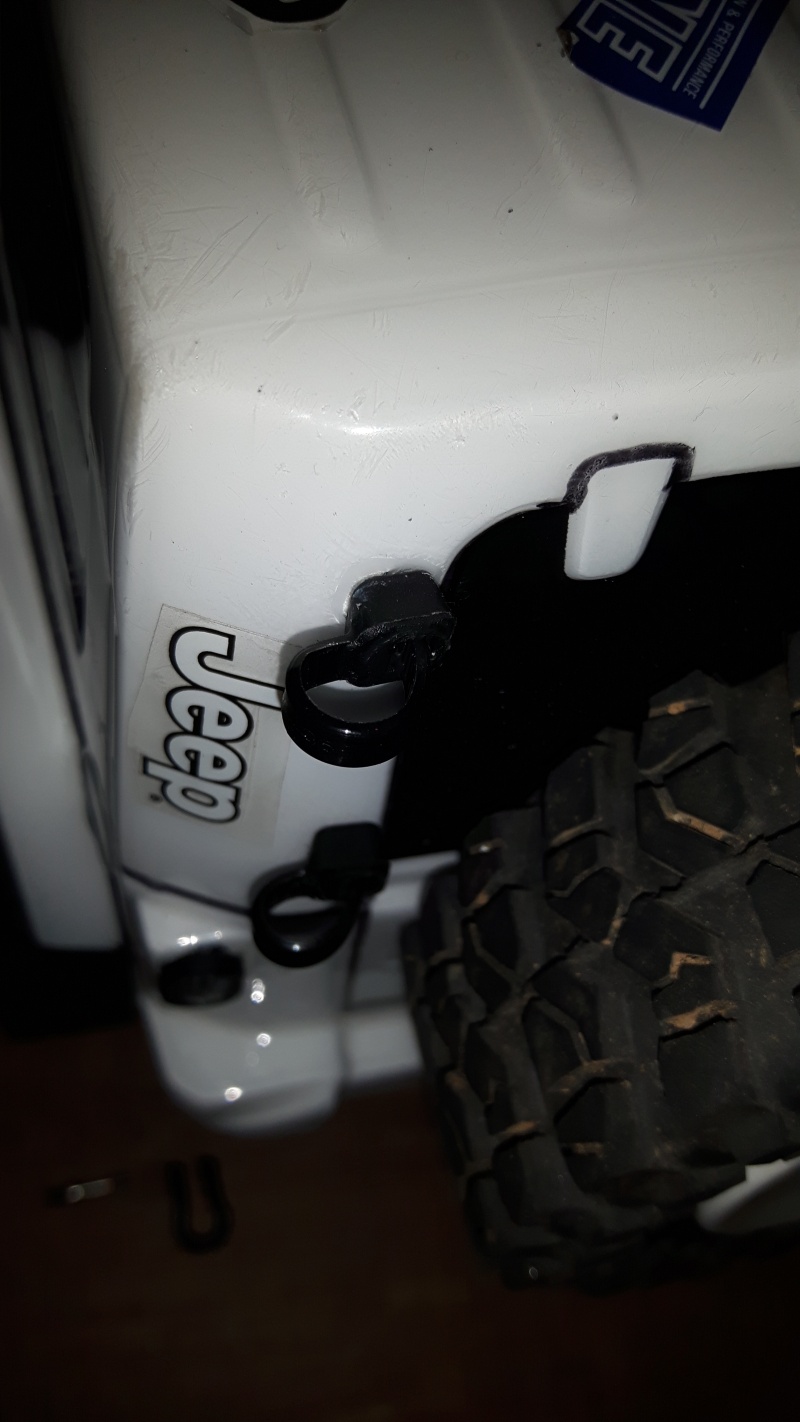

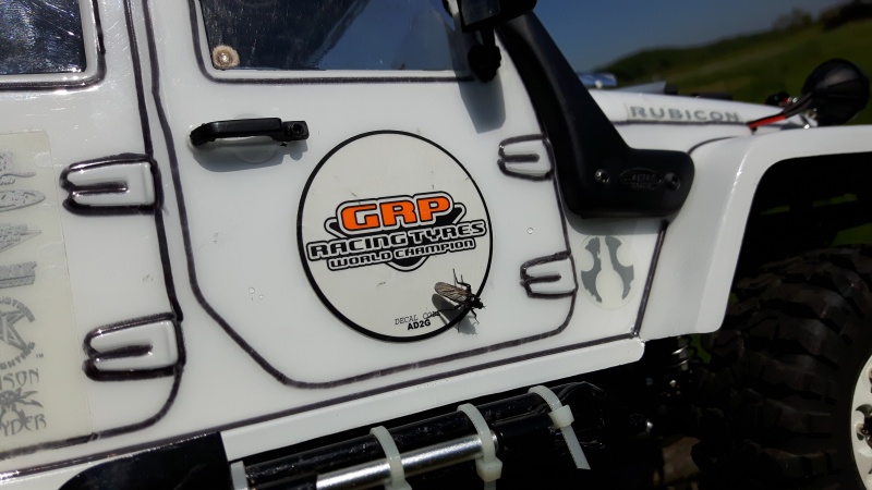

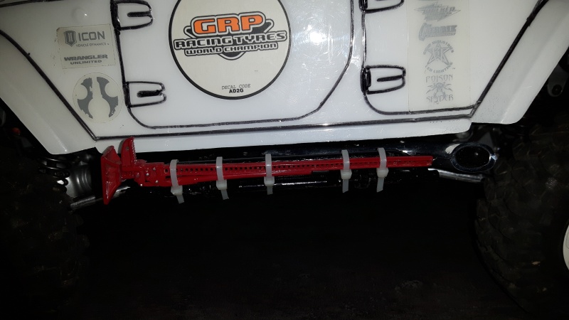

    pour les accessoires ... rajout d'un cric ( factice ... ) :

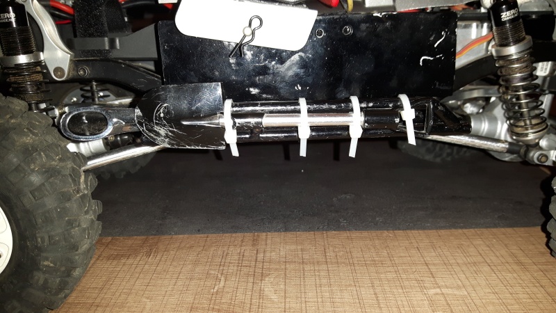

    rajout d'une pelle :

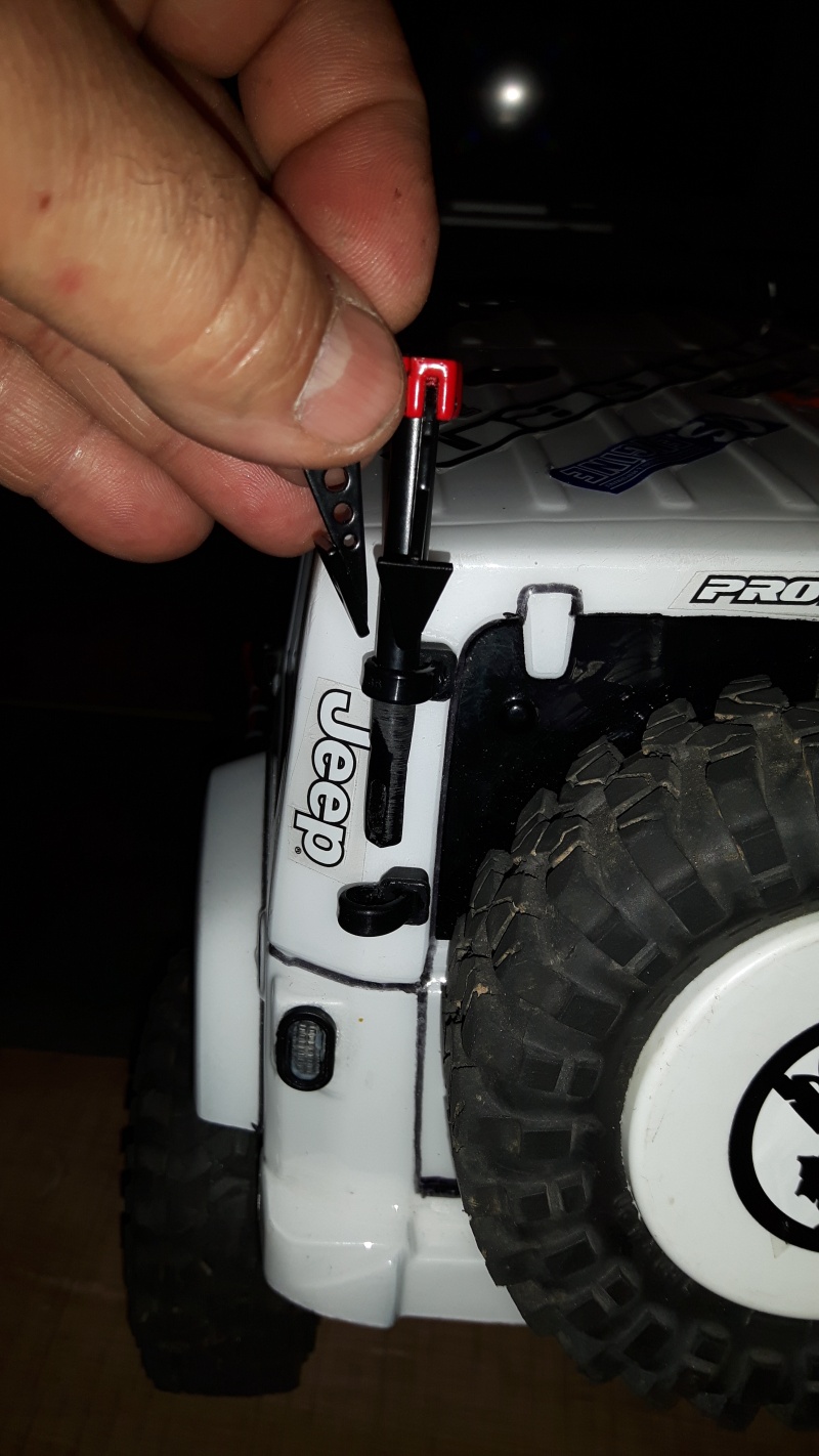

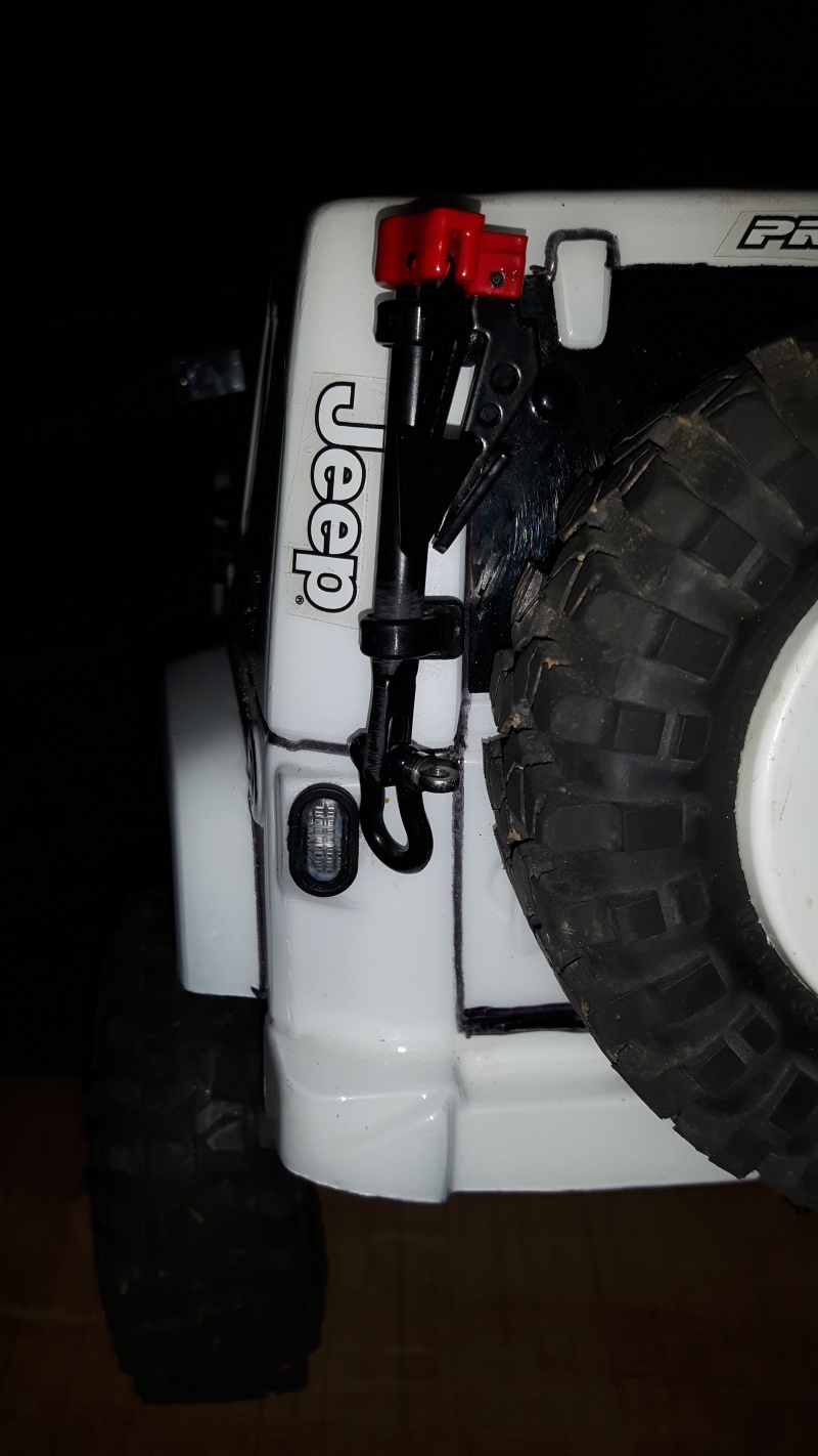

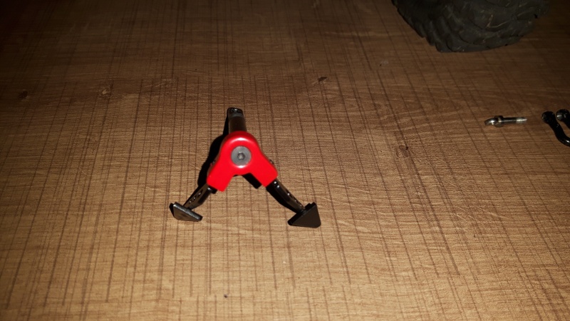

    rajout d'une ancre terrestre avec crochets repliables :
    bien sur , je pourrais éventuellement m'en servir :
    la voilà :
    pour la " fixer " sur la carro j'ai utilisé des colliers rilsan ( 2 )
    j'ai fais une boucle avec mon collier rilsan ( côté ext. )
    et pour le tenir de l'int. de la carro
    j'ai pris une tête de collier rilsan ( ce qui est entouré d'un cercle rouge )
    pour la clipser comme d'hab :
    dans la partie que j'avais rentré dans la carro via un trou , un peu de joint noir de pare brise là dessus et hop plus rien ne bouge !!! :D
    voilà ... voilou !!! :cool:

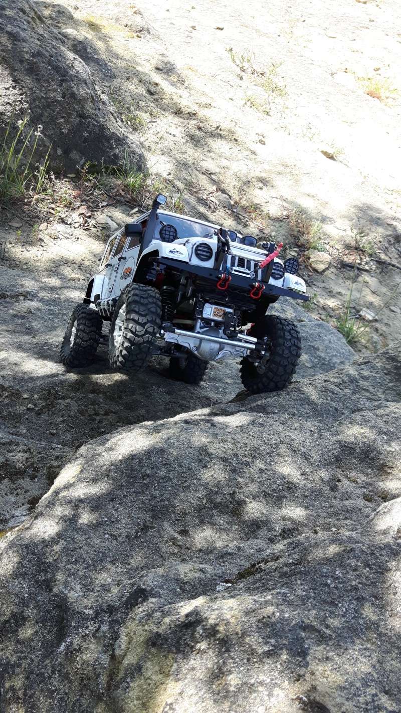

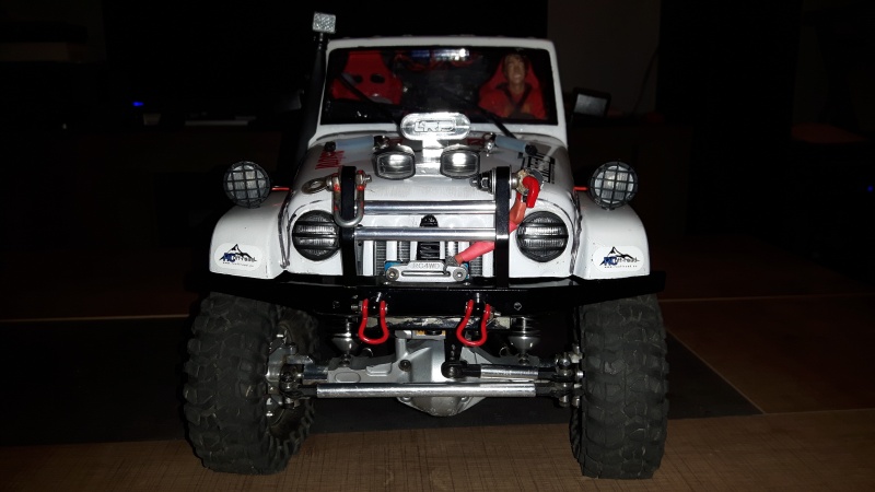

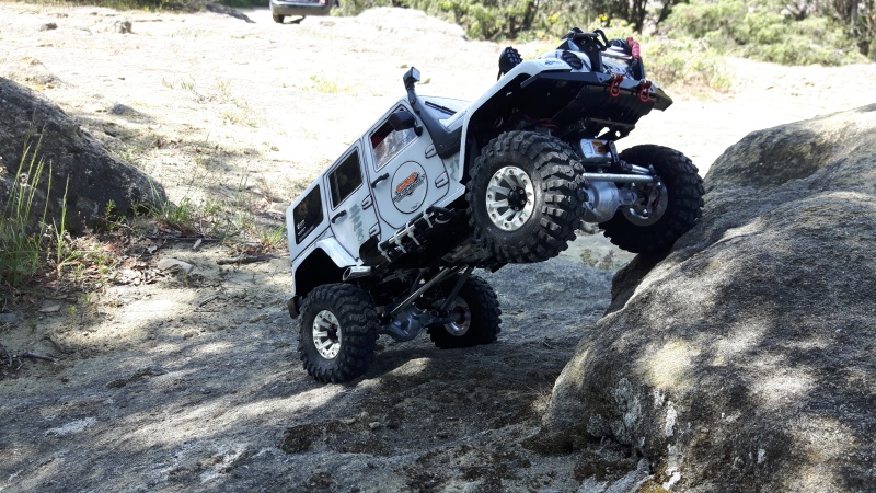

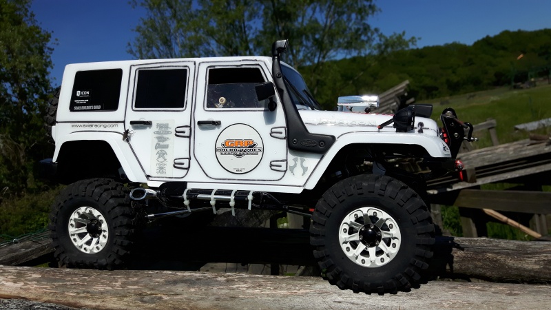

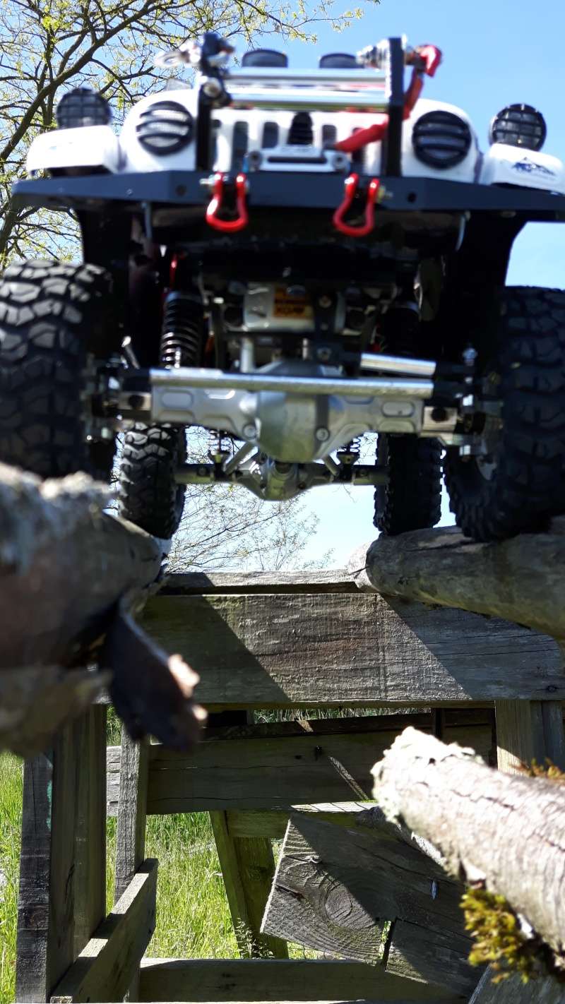

    quelques photos prisent sur le parcours de tests/démos pour scales de mon club au MCC de Chavanoz :

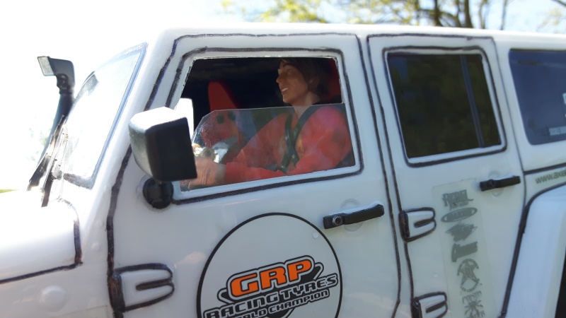

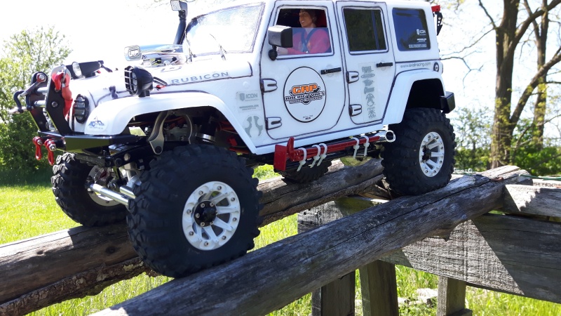

    tiens un deuxième passager :D:
    d'autres vues du bébé :

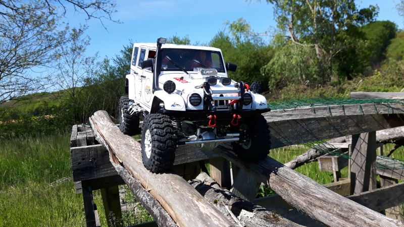

    là on voit que à l'avant y a pas grand chose qui dérange pour attaquer la grimpette :
    et mon pilote à toujours la banane :
    :cool:

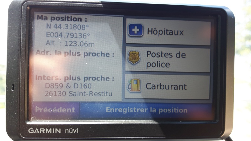

    voilà ce qu'indiquait mon gps :
    sinon , c'est sortie n°19 Bollene , prendre à gauche après le péage , ensuite à gauche direction St Restitut , et lieu dit la tolière et hop tu y es !!!
