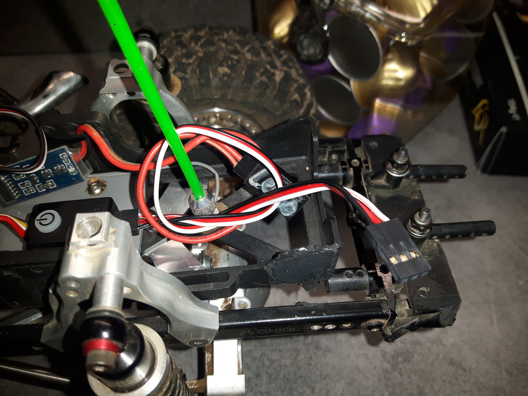

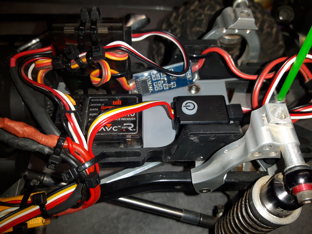

    donc ensuite passage de tout l'électro , module du treuil , vario 1080 , récepteur , module ON / OFF pour l'éclairage à distance , et l' antenne ( pour plus de sécurité même si je suis en 2.4 ghz ) sur l'arrière , et comme pas de boitier électro , si il faut re-binder ou changer un truc , c'est plus pratique … donc maintenant , place aux photos :
    j'ai choisi de placer le récepteur un 1er avec au même niveau le module du treuil , ensuite le vario en 2ème et au même niveau se trouve le module d'allumage des feux ...
    le résultat final ( avec comme toujours une assiette légèrement plongeante vers l'AVANT du châssis ) :

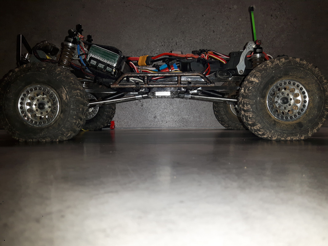

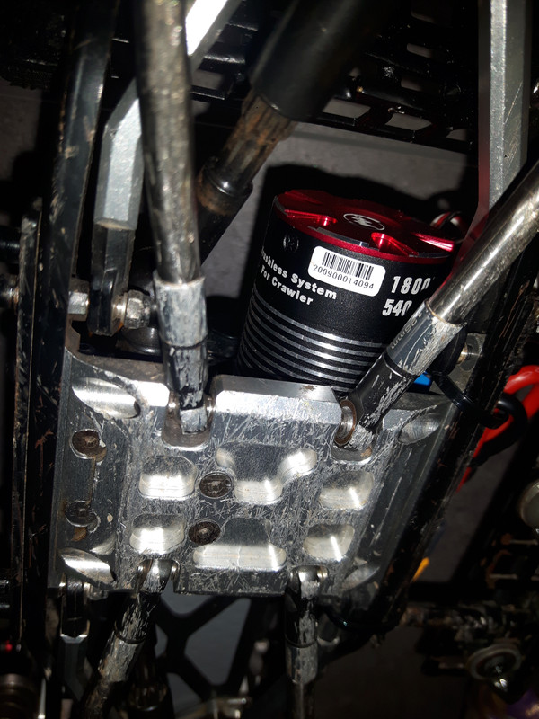

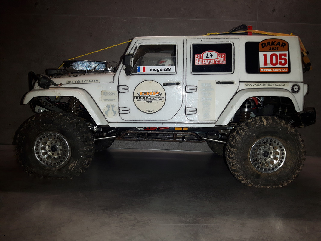

    ça faisait un bail que j'ai pas réveillé mon vieux et fidèle SCX10 V1 et donc , voilà quelques news à son sujet !!! :humhum:

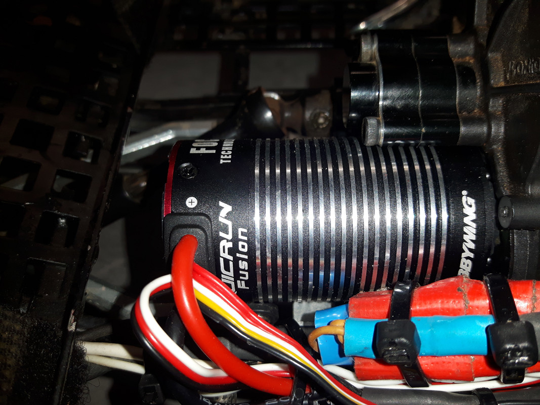

    tout d'abords , changement du moulin :
    avec le fusion en version 1800KV :
    avec son inter , positionné à l'arrière :
    j'ai décidé de laissé branché le cordon que l'on relie à la carte de prog.

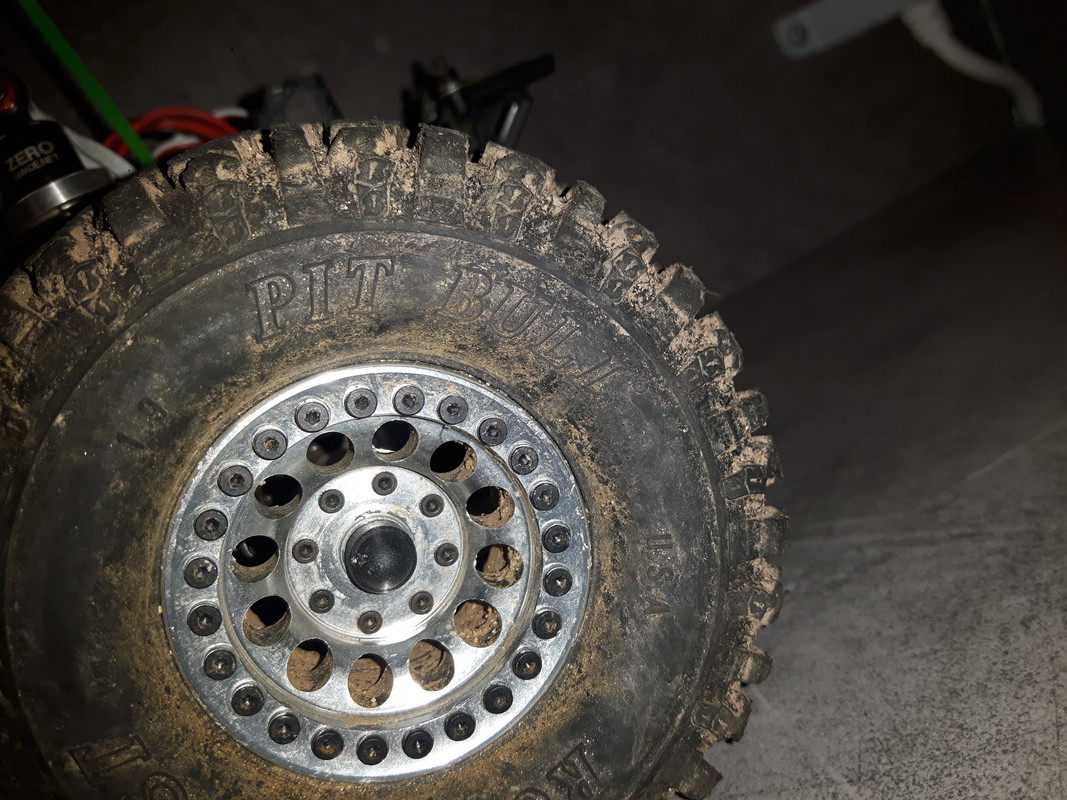

    changement radical de ses gommes aussi par des pit bull rock beast 1.9 :love: miam miam le terrain avec ceux là :
    sinon :
    ben sinon , on ne change rien d'autres pour l'instant !!!
    voilà , @++++ :bandit:
    fb11, gicab et Scal68 aiment ça.

  18. mugen38
    20 904
    10 388
    [​IMG] et pareil pour le fusion = [​IMG]
