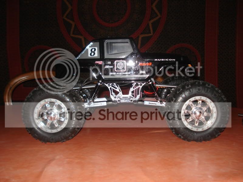

    Salut à tous :D
    je vous présente (vite fait) mon SPIDER GMADE.
    Je l'ai reçu il y a quelques temps déjà, de souvenir, 8 à 10 jours d'attente après avoir passé la commande :D
    Ce sont deux photo de la première version.
    La caro est "haut perché" car les amortos sont trop longs. (J'attends les GMADE ZEROCHOK 104mm).
    La motorisation est confiée à un ensemble Novak Rooster Crawler + deux 55 T Novak.
    Pour l'instant, le tout est dirigé par une 2 voies Spektrum avec les deux ponts directeurs.
    Pour l'inversion du servo AR, j'ai suivi le post ou l'on explique la "bidouille" sur l'inversion des fils moteur et potar du servo.
    J'attends une DX3S qui a une fonction de mixage sur la 3ème voies.
    Il y a maintenant 2 ou 3 options en plus :lol:

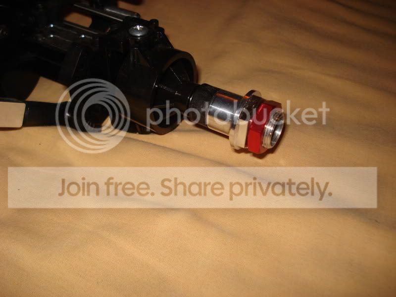

    Les skids qui protègent le dessous des ponts, (voir le post d'ERIK83 ;) )
    des élargisseurs de voies avec exa de 23, et sauves servo GMADE en version hard.
    La monte de pneus est confiée à des MOAB XL sur jante proline beadlock.
    J'attends aussi un kit GMADE pour bidouiller les jantes et avoir des pneus gonflables. (voir les résultats après essais :lol: )
    Une petite caro de RUBICON, et voilà

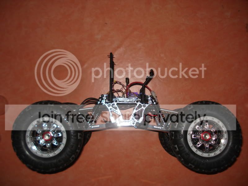

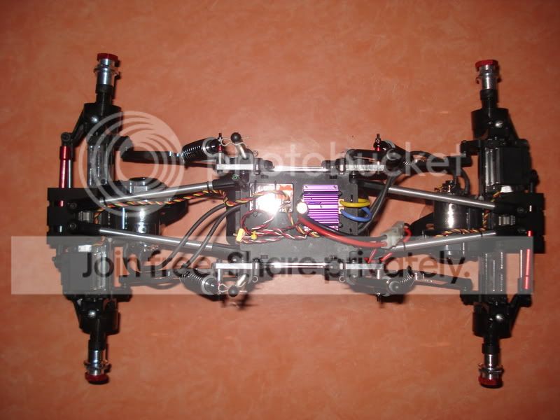

    + une petite photo du chassis que je viens de retrouver.
    Voili voilou pour le moment :lol:

    Pour l'instant il est en cours de remontage.
    Je ferais des photos une fois remonté

    Tu verras, les skids à la place des "pare chocs", c'est vraiment une super évolution
    Et perso, je suis passé avec 2 moteurs 85T sur mon Stealth.... ça change vraiment le comportement.
    Tu as pris quoi comme élargisseurs de voies ??
    J'ai pris les GMADE: exa en 23 & + 17 mm de déport :D

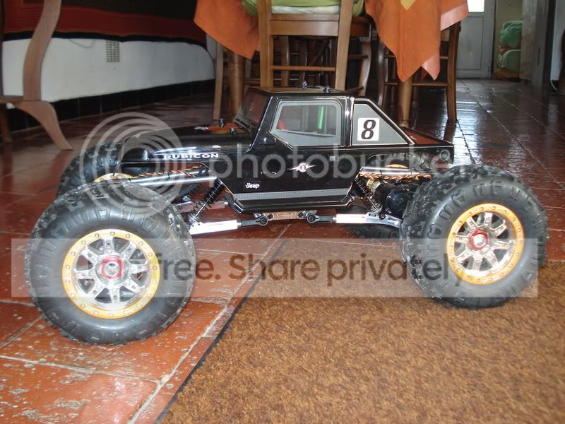

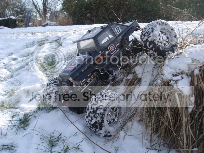

    Voici enfin des photos de mon Spider :lol:
    J'ai juste eu le temps de faire 5 minutes de pilotage sur neige, et quel plaisir :p , juste trop court. Je remet ça demain avec des photos à la clef 8)
    Mais pour le moment, je vous présente un peu plus en profondeur mon SPIDER :twisted:
    La boite dans laquelle arrive le kit sans moteurs ni électronique.

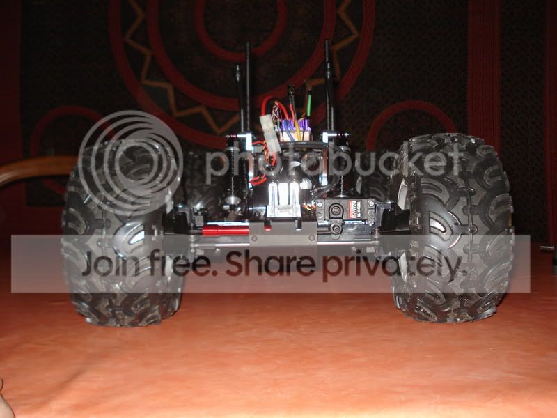

    et donc en détails le reste de la bête avec qqs options en plus du kit. (décrites plus haut dans le post)
    La platine radio

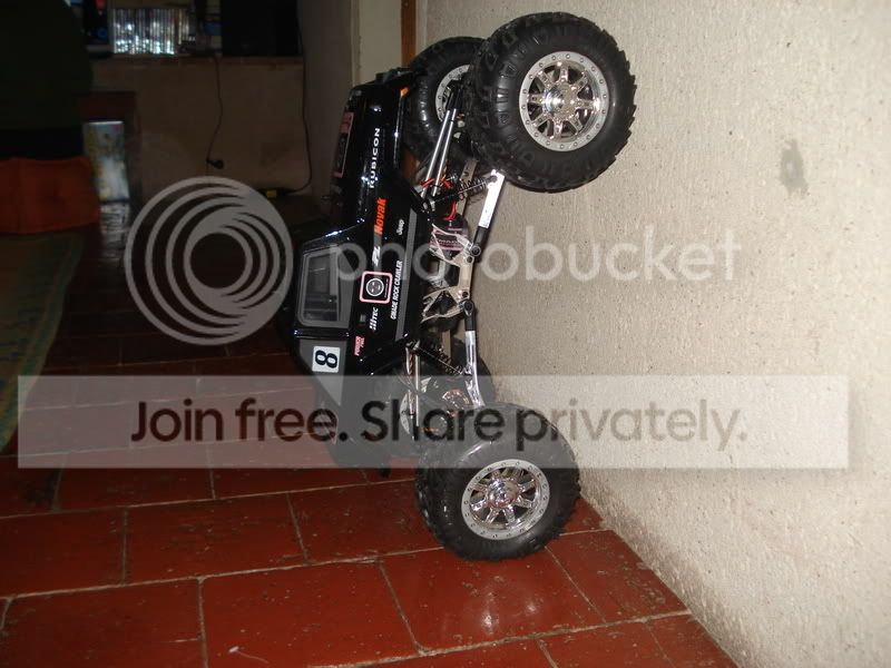

    Avec la caro de Rubicon

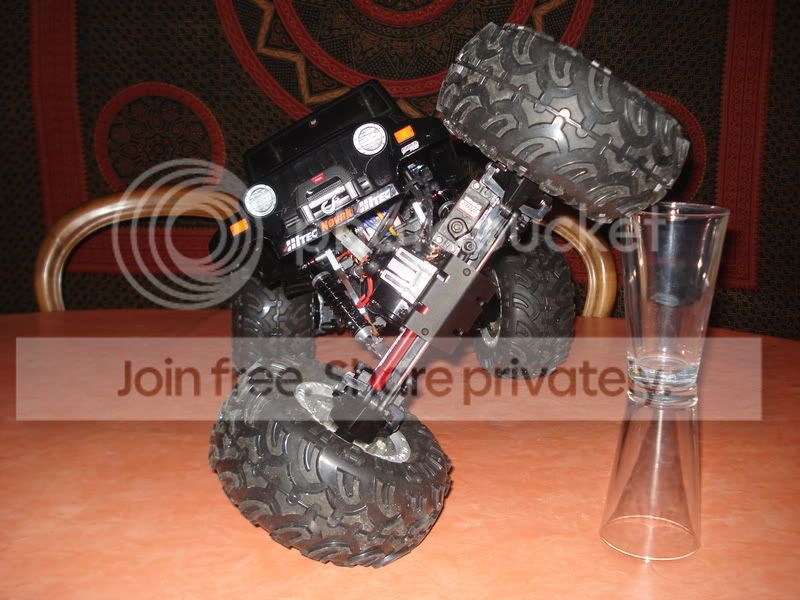

    On voit bien sur cette photo que le Spider doit avoir de bonnes attitudes de grimpeur :lol:
    A venir, lipo 2S 5000 (en cour de soudure), extension liens AR, beadlock avec un peu plus de déport & heu!!!!!!!!......
    Voili voilou pour le moment, des photos dans la neige demain :wink:
    Eric :twisted:

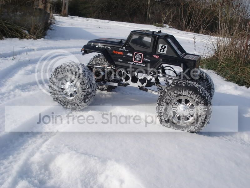

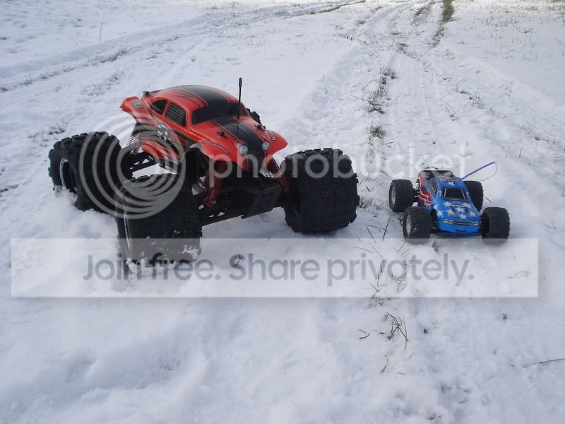

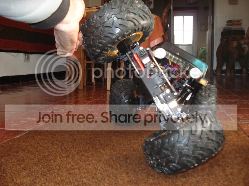

    Qqs photos de la sortie dominicale du matin.
    La petite photo de famille :lol:
    L'EZILLA a hérité des jantes et pneus d'origines du Spider :mrgreen:
    A coté du RC18MT :lol:
    Et qqs photos dans la neige, je n'ai pas pu faire de vidéo car c'était déjà très dur de gérer mes deux gnomes et de faire des photos en même temps. :lol:
    Du coup je profite de la sieste pour recharger les packs d'accus et finir de décapiter les butées de direction :twisted:
    Et il faudrait que je trouve une figurine à mettre dans le Rubicon :mrgreen:
    Eric :twisted:

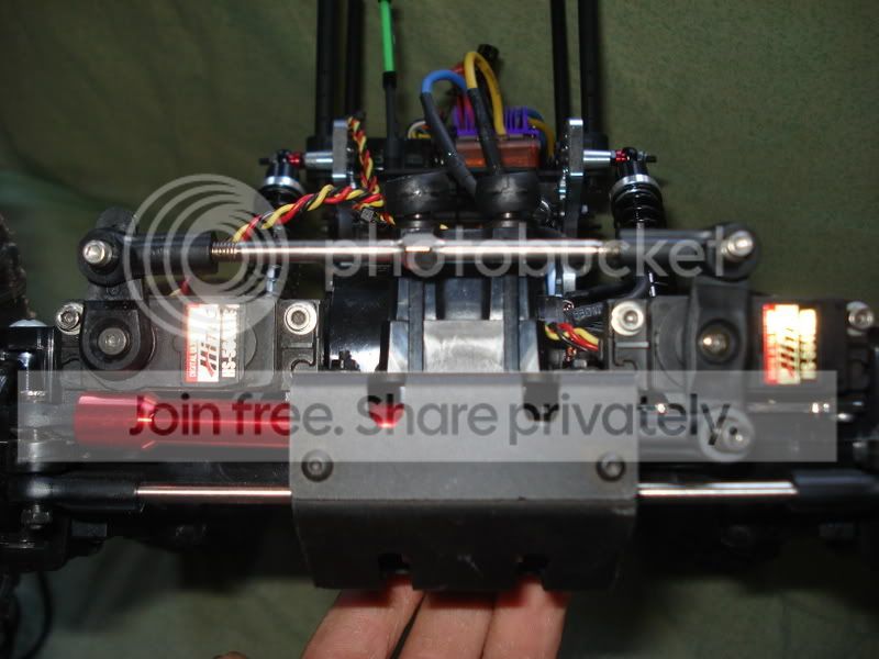

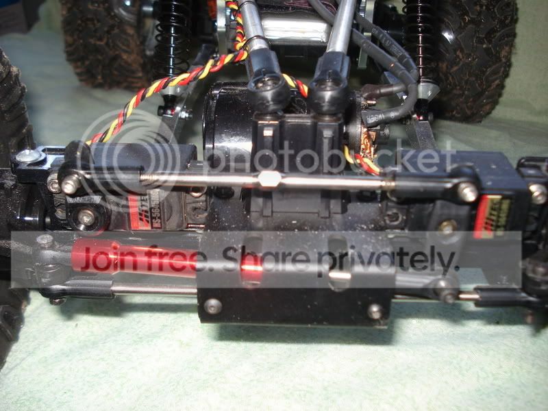

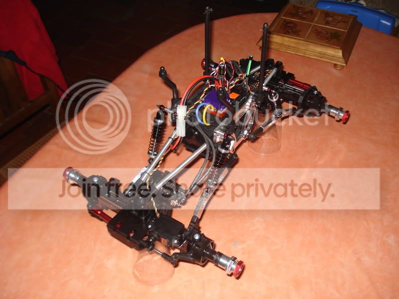

    Suite des bidouilles :mrgreen:

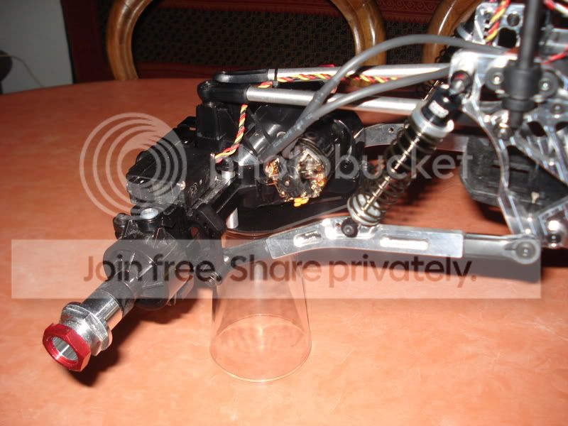

    Vu que je ne trouvais pas très efficace le train AR lorsque l'AV patine, j'ai rajouté un vario pour en avoir un par moteur.
    Résultat, le pont AR est plus efficace, je grimpe là ou je restais bloqué AV, mais je pense passer en 85T pour avoir encore plus de puissance.
    Pour la partie direction, les servos de 12 Kg ne suffisaient pas, du coup je les ai doublé (j'en avais deux d'avance, et c'est moins cher que deux servo en taille standard en 25 Kg :lol: )
    Bielette à pas inversé pour relier les deux servos et voilà

    Et la bidouille de la direction.
    J'attends les supports de servo en alu, car ceux en plastique se déforment sous la contrainte.

    Es tu sur que le deuxième vario est coupé quand tu ne l'utilise pas ? Perso, je ne pense pas, je pense que quitte à modifier le câblage, autant mettre un inter "double" pour couper les varios.
    Et finalement, pourquoi relier les deux servos ? Mécaniquement, je me demande (là je n'affirme rien...) si relier un servo par roue, ou relier les deux servos ensembles aux deux roues, offre le même résultat ?
    Mon AX10 ARTR à moi.
    Mon unique quartz: 41.140MHZ
    Pour les varios,
    si on éteint l'inter, les deux varios s'éteignent.
    On le voit aux leds présentes dessus.
    Et pour la liaison des servos, il faudrait que je supprime la barre de liaison inf car si je relie les fusées directement, vu que les barres ne sont pas parallèles, le déplacement n'est pas identique et les servos n'auraient qu'une seule position dans laquelle ils ne forceraient pas
    Et avec un seul servo par roue, en devers ou en gros appui, je n'aurais que 12kg de dispo sur la direction au lieu des 24 présents.

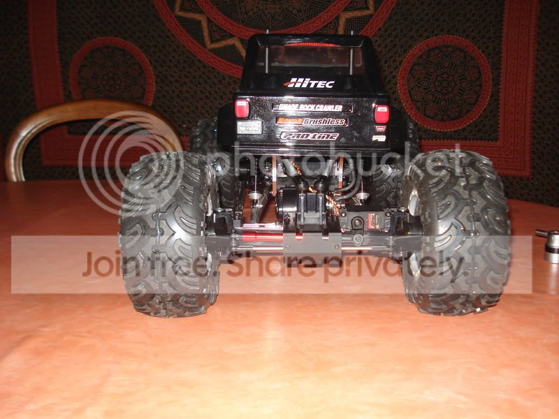

    Pour le poids 4,8 Kg en ordre de marche, (beau bébé :lol: )
    J'ai changé de jantes et j'arrive à 39 cm de large.
    Sinon les dernières photos avant la sortie (il fait beau, faut que je décide madame)
    J'ai sacrifié la caro de Rubicon pour pouvoir la rabaisser au maximum et pour que les pneus ne touchent pas non plus en action.
    voili voilou :twisted:
