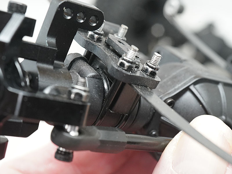

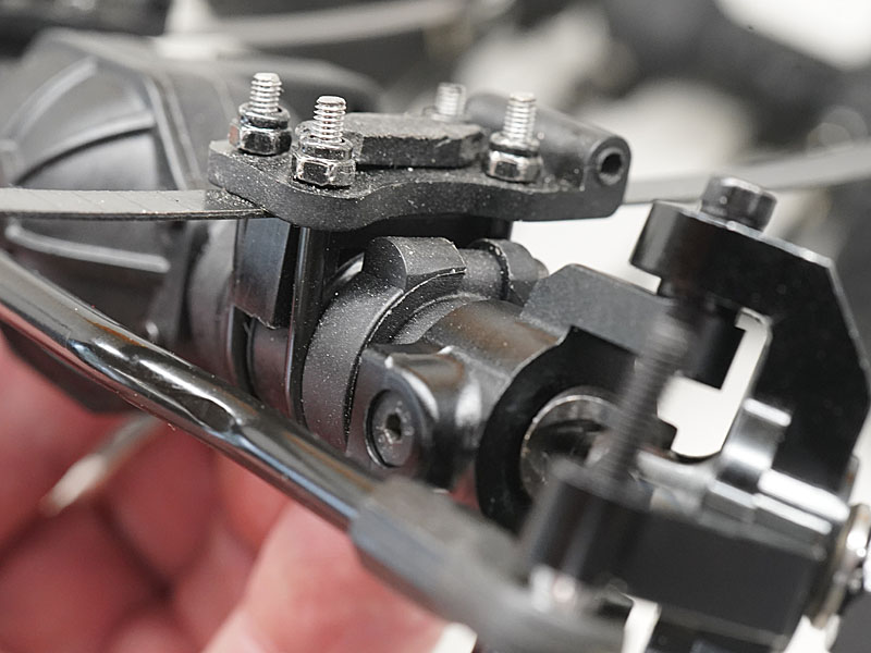

    Après démontage de l'ensemble, copieux graissage de la transmission et des ponts, passons aux choses sérieuses; j'ai décidé de passer les ponts sous les lames, en n'en gardant qu'une seule. J'ai donc diminué la hauteur de cette foutue cale, en la rabotant au max soit 6mm. Ensuite, avec une filière M 2.5, filetage des arceaux sur 8mm supplémentaire.
    Les ponts sont maintenant sous les lames. Suivant les conseils des uns et des autres (merci le forum!!!), j'ai fixé le servo de direction sous le faux châssis supportant le moteur.
    J'en ai profité pour changer les fusées et porte-fusé&es par ceux existant en métal.

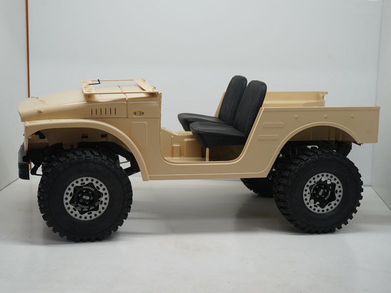

    Les jantes sont des 2.2, et j'attends d'autres pneus, des RC4WD Baja MTZ Mickey Thompson.
    Voilà ce que ça donne pour l'instant, en espérant qu'après rodage et une fois l'engin équipé, ça descende encore un poil!

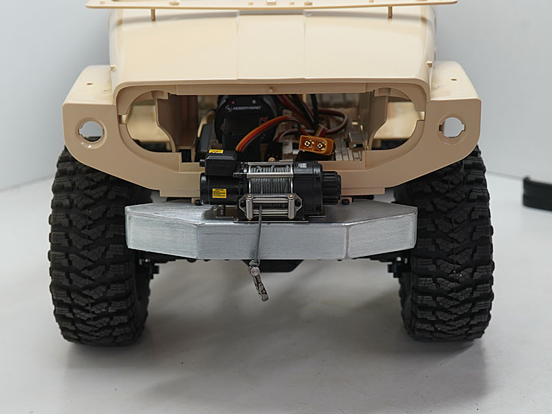

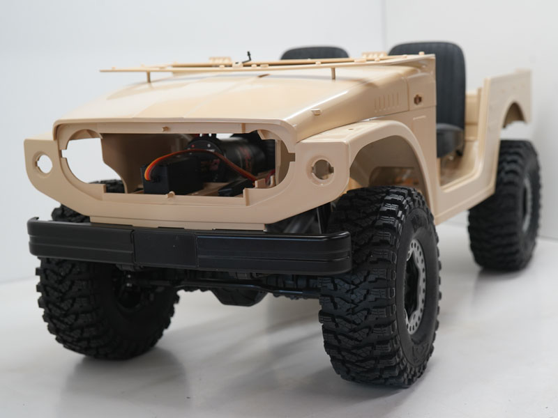

    Comme je voulais un treuil, il a bien fallu modifier le pare-choc, j'ai donc réalisé un pare-choc en tôle d'acier, plié et soudé, sur lequel j'ai fixé un treuil de provenance King Kong RC, celui que j'ai utilisé sur mon wrecker Cross RC EMO X3, voilà ce que ça donne, avant, après:

    Super tes transformations et le pare-choc est parfait (y)

    Super taf déjà. Et ce treuil va super bien (y)

    J'arrête pas d'en parler de ce treuil.. :mad: :hihi:
    Pour le prix il est très détaillé, un peu costaud et fonctionne très bien.. :)

    Arriverais tu à avancer le pont avant de quelques mm ? Ca me semblerait plus cohérent avec la taille des pneus.
    dawii, fb11, RVB42 et 1 autre personne aiment ça.
  11. Scal68
    15 732
    41 460
    +1 avec @benjiv, ça se fait à l'aise en a avançant les lames d'un cran sur les supports.. ;)

    +2 concernant la position du pont avant :), tu devrais l’avancer d’un petit centimètre.

    Clair que ce serait stylé en avançant d'un cran le pont AV
