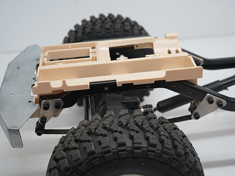

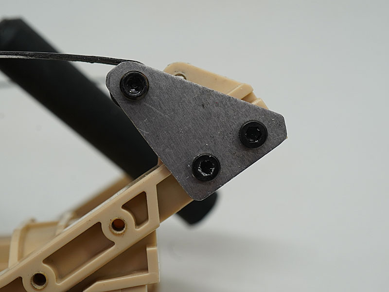

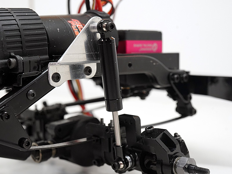

    Je continue sur mon Suzuki, j'ai trouvé un moyen simple pour avancer l'ensemble du train avant de 10mm.
    Réalisation de jeux de pièces en tôle d'alu de 1.5mm, qui reprennent les fixations d'origine.
    Il faut supprimer certaines parties de la pièce support moteur,
    Voilà ce que ça donne, j'ai laissé volontairement les supports d'origine, au cas où.......mais je crois qu'ils vont très vite sauter!

    Pour bien faire si tu pouvais mettre des vis plus longues avec des écrous et un deuxième bout de tôle de l'autre côté ça serait encore mieux !!

    en fait, il y a bien deux tôles à chaque fois, avec vis et écrou freiné, on le voit un peu sur la première photo, si certains sont intéressés, j'ai les cotes des supports!
    Il faut maintenant redémonter tout ça, supprimer les supports d'origine peindre l'ensemble en noir!
    Et monter un fusion 1200 bien sûr, j'en profite aussi pour changer le servo.

    C'est ce qu'il me faudrait faire sur la mienne, les pneus toucheraient moins les jumelles en braquant à fond :).

    Je comprends même pas que tu n'as pas encore fait ça même, décentrer le pont sur les lames c'est un peu du bricolage alors que tu nous as habitué à bien mieux !! :humhum::humhum:

    et techniquement cela me pose problème, la répartition des masses sur la lame et son effet ressort puisqu’elle n’est plus centrée.
    Il y aura plus d’effort sur la lame à l’´arrière qu’à l’avant

    Oui, je sais, j’ai fais au plus rapide....:hihi:

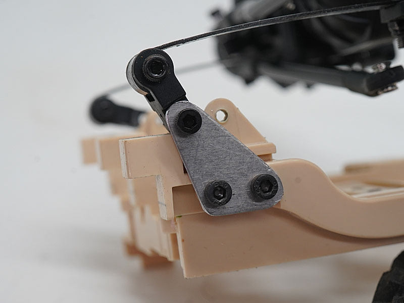

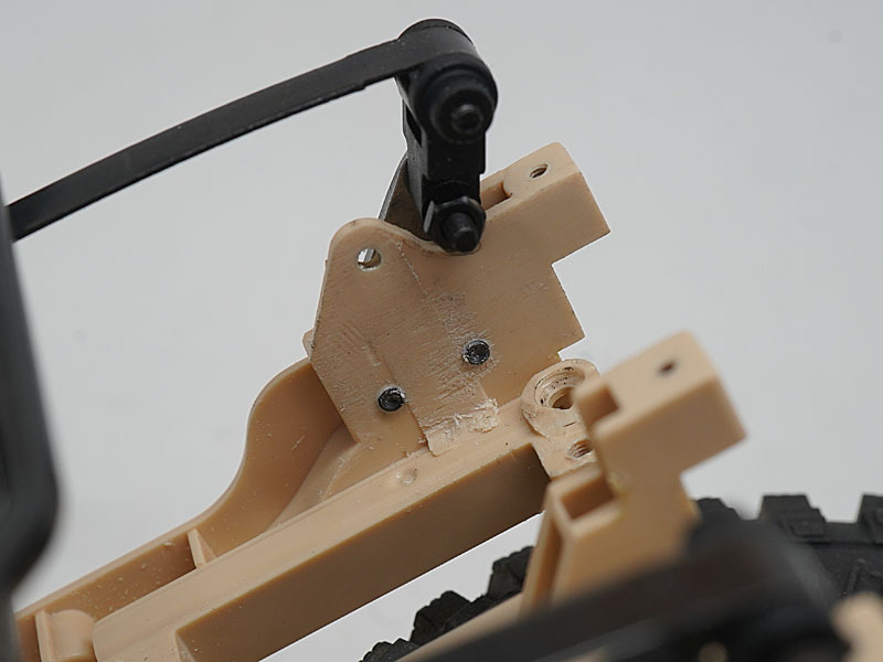

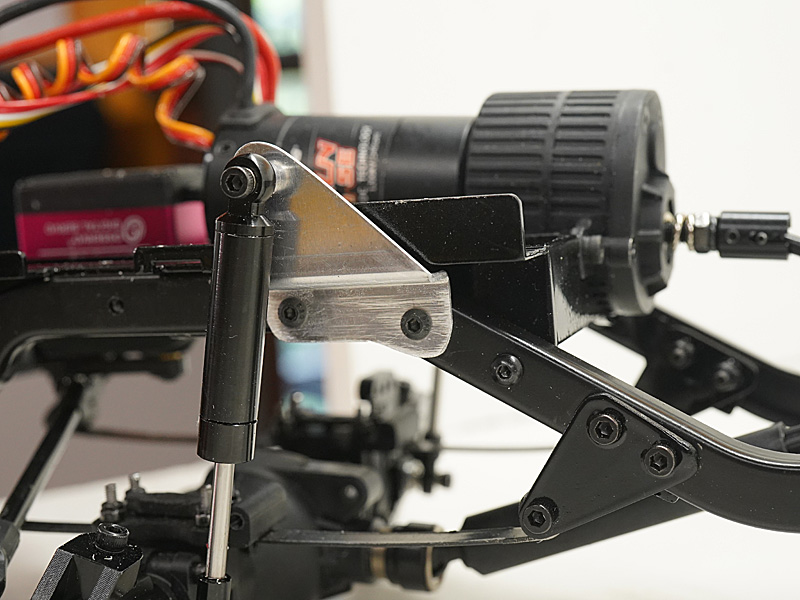

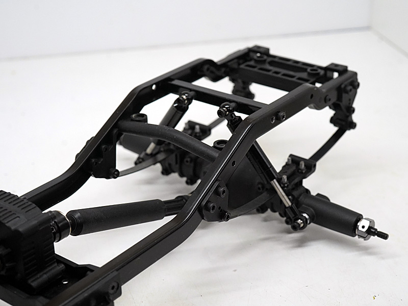

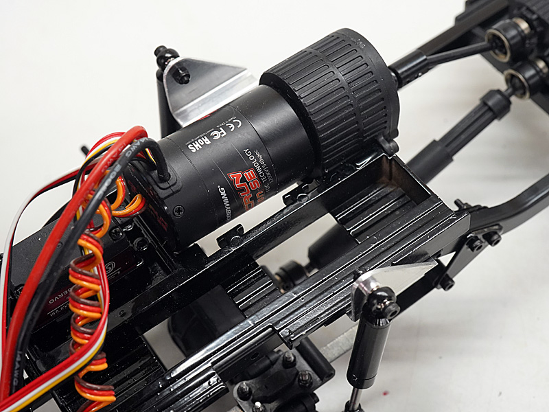

    Je continue sur mon Jimmny, j'ai mis une traverse au dessus du pont arrière pour pouvoir mettre des amortisseurs de 80mm
    Pour l'avant, c'est plus compliqué, j'ai réalisé deux pattes de fixation reprises sur le châssis, pour monter, là aussi deux amortisseurs de 80mm:

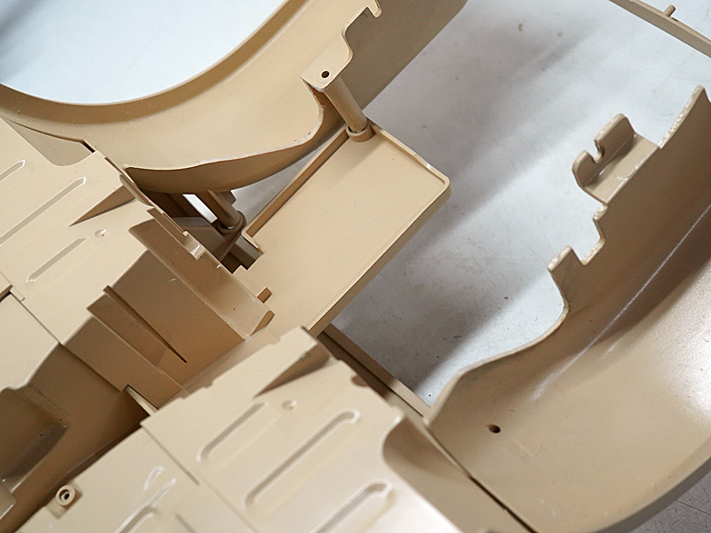

    Ensuite il a fallu découper les joues d'ailes pour pouvoir faire passer les supports:
    Reste à tester maintenant la dureté des ressorts des amortisseurs, et voir si je met de l'huile?

    C'est bien réalisé :bravo:, tu t'es appliqué pour faire les supports d'amortisseurs avant :surprised:(y)

    J'ai surtout la chance d'avoir le matériel idoine, combiné cisaille et plieuse!
