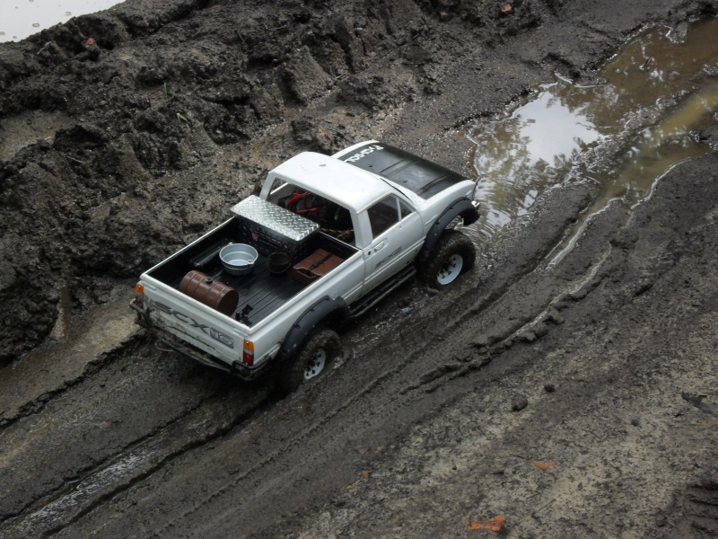

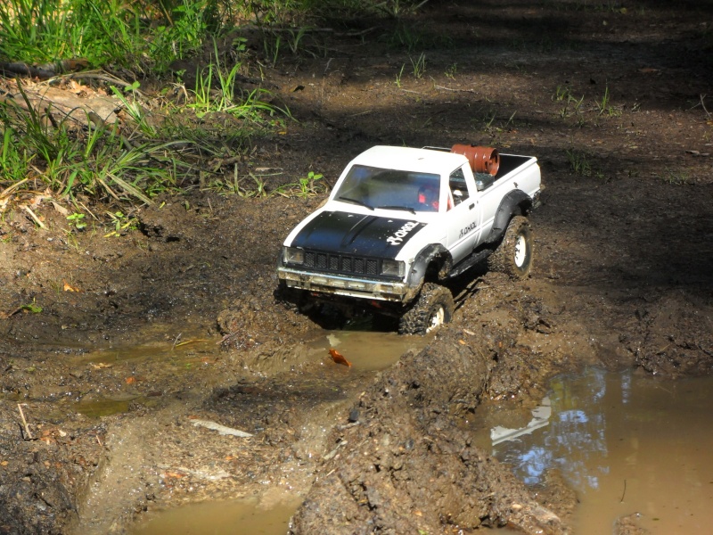

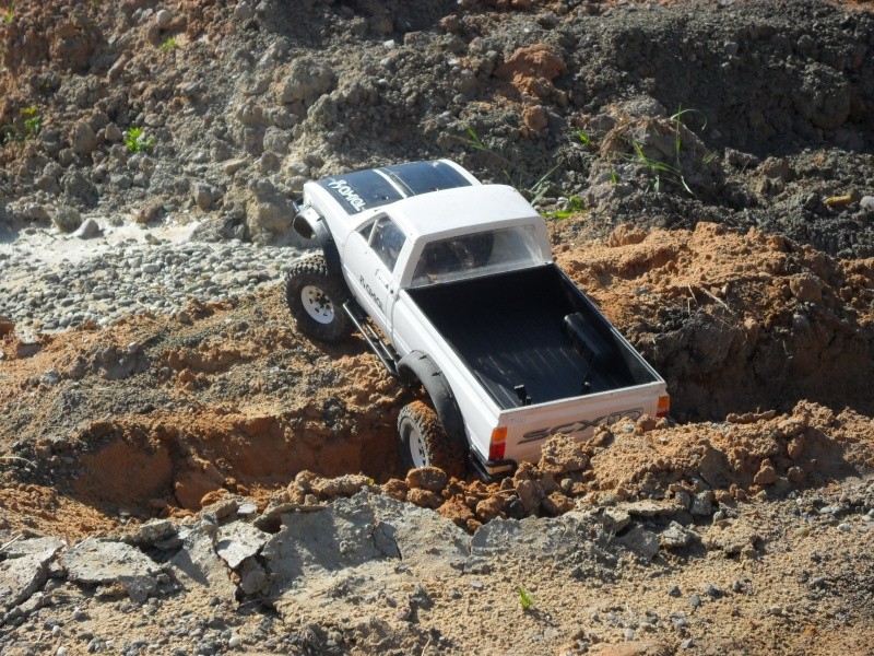

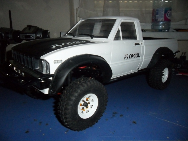

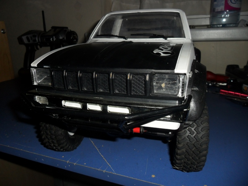

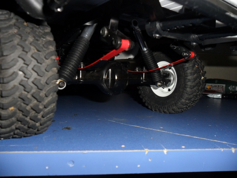

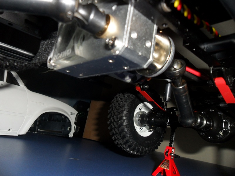

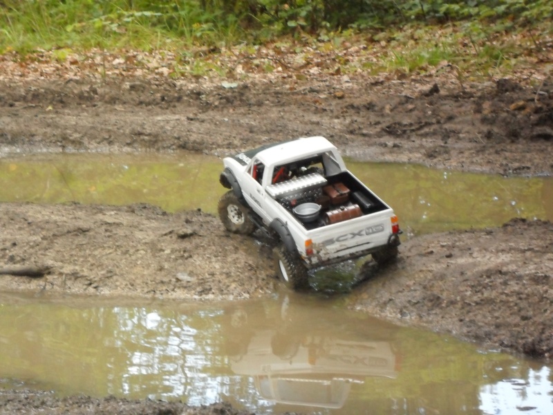

    voila mon trailfinder 2
    coté chassis:
    chassis tf2
    pont yota
    boite r2 dig
    cardans MIP
    lame rc4wd rouge(avec une lame plus courte noir en dessous pour soutenir un peu :yeah3: )
    amortisseur d origine
    jantes rc4wd 1.55
    pneu mud thrashers 1.55
    carro mojave(qui étai préparé pour un scx10 a la base c pour ca les 2 trous dans le capo :beer3: )

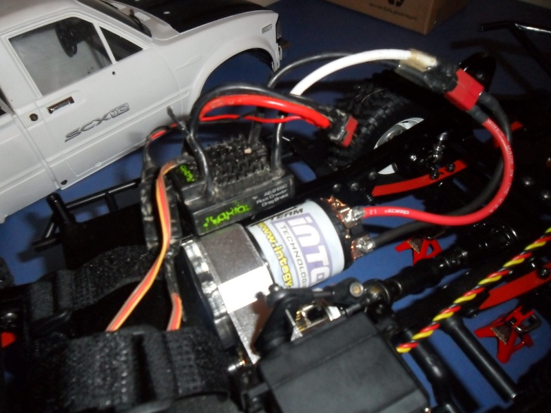

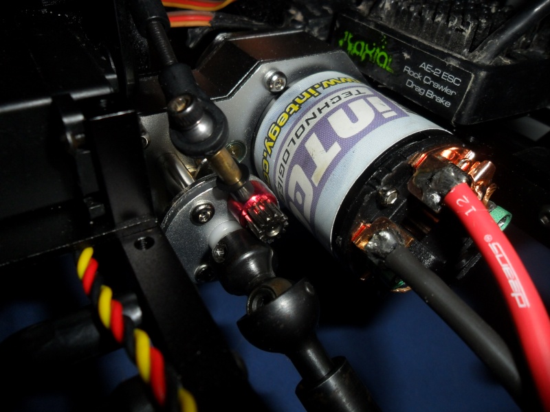

    coté éléctro:
    esc axial ae2(avec BEC castle)
    645 mg pour la direction
    645 mg pour la dig
    moteur integy 35t
    recpteur sr300
    radio dx3s(reglé pour passer de 2 a 4 roue motrice)
    lipo nanotech 5000ma 2s
    place au photos:

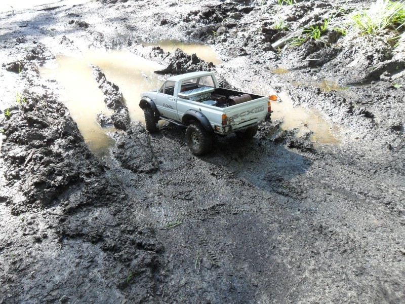

    a roulé il est top :yeah3: grace au passage propulsion a 4 roue motrice :blerp3:

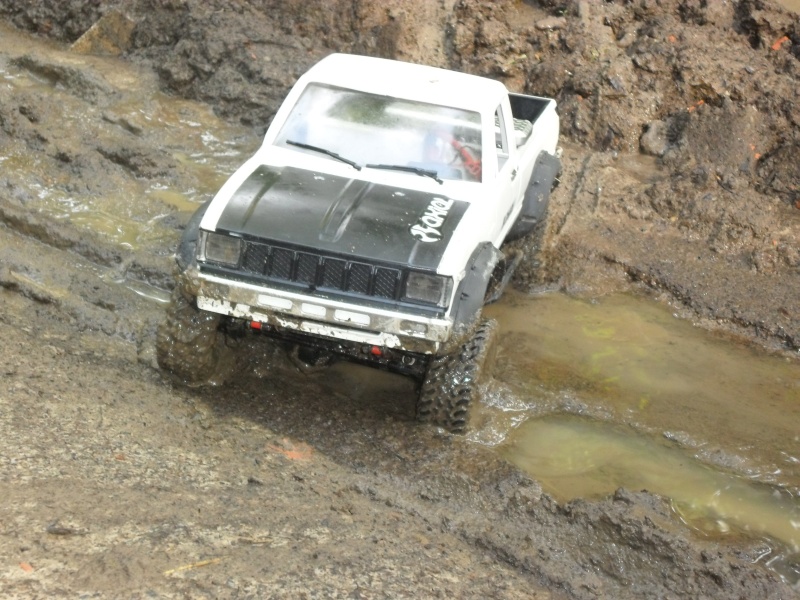

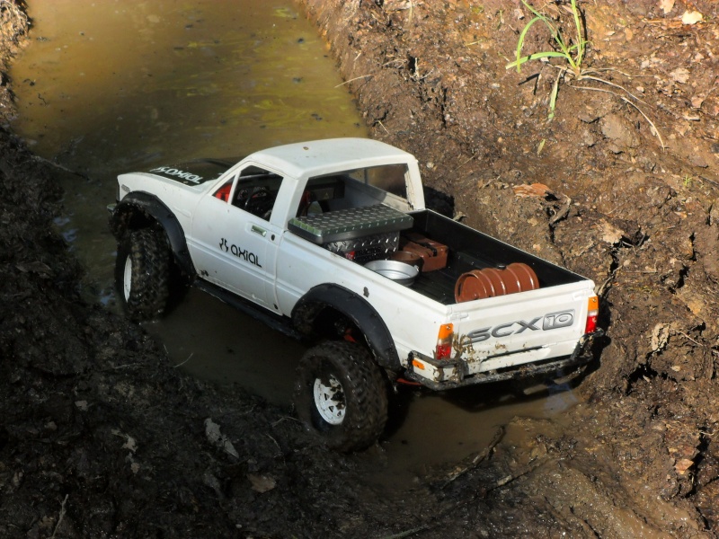

  10. axialforever57
    20 Juillet 2012
    543
    4

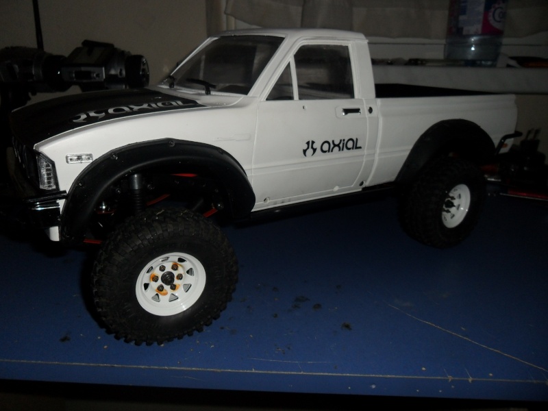

    Re: mon TF2 2wd/4wd

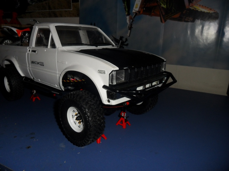

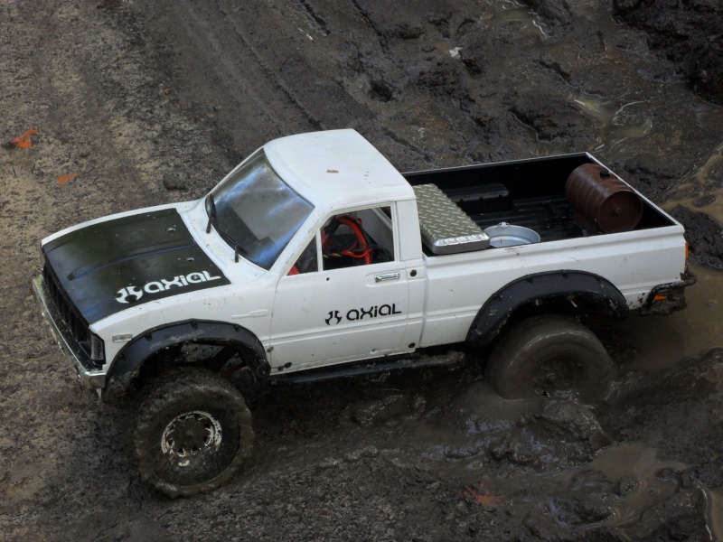

    bon pas grand choses
    des fender big boss rc4wd
    et des shock boots :blerp3:
    :yes3:

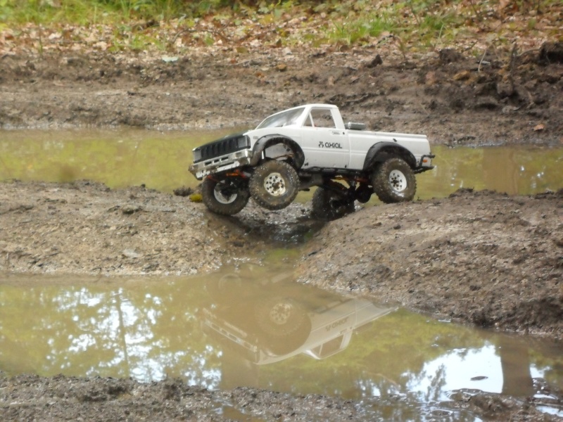

  11. sawblade
    Re: mon TF2 2wd/4wd
    salut, petite question:
    est ce que tu constate une torsion du pont sur lui meme sous l effet du couple avec ces lames souples?
    est ce que les lames sous maitresses que tu as rajoutees sont la pour ca ou tout simplement pour le poids de la bete?
    merci des infos

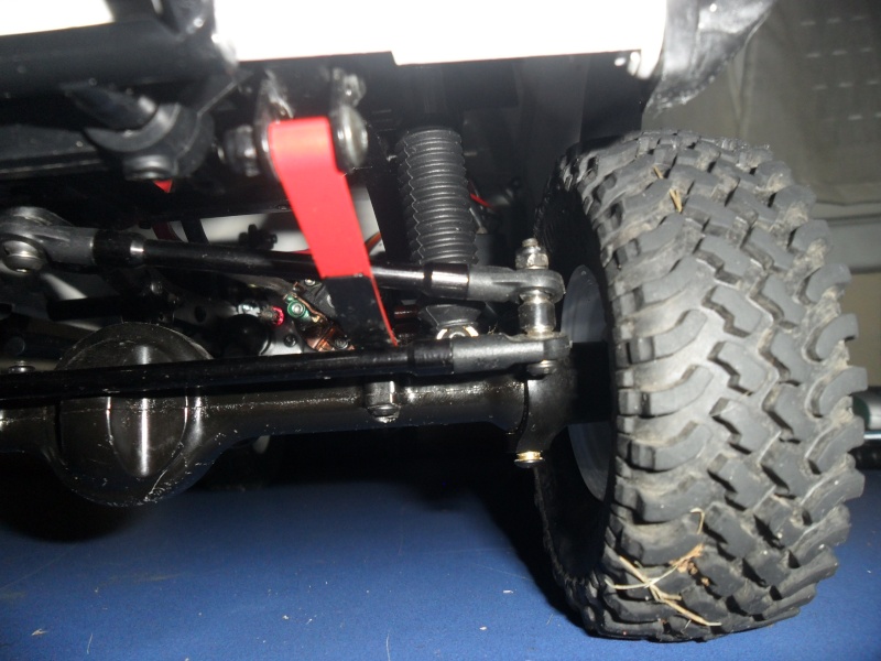

  12. axialforever57
    20 Juillet 2012
    543
    4
    Re: mon TF2 2wd/4wd
    Uniquement a cause du poid pour soutenir les lames rc4wd souple trop souple a mon gout :wink3:
  13. sawblade
    Re: mon TF2 2wd/4wd
    merci de l avis :yeah3:

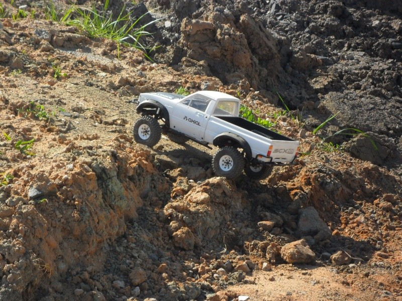

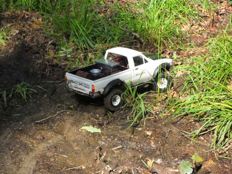

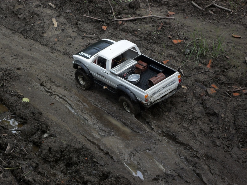

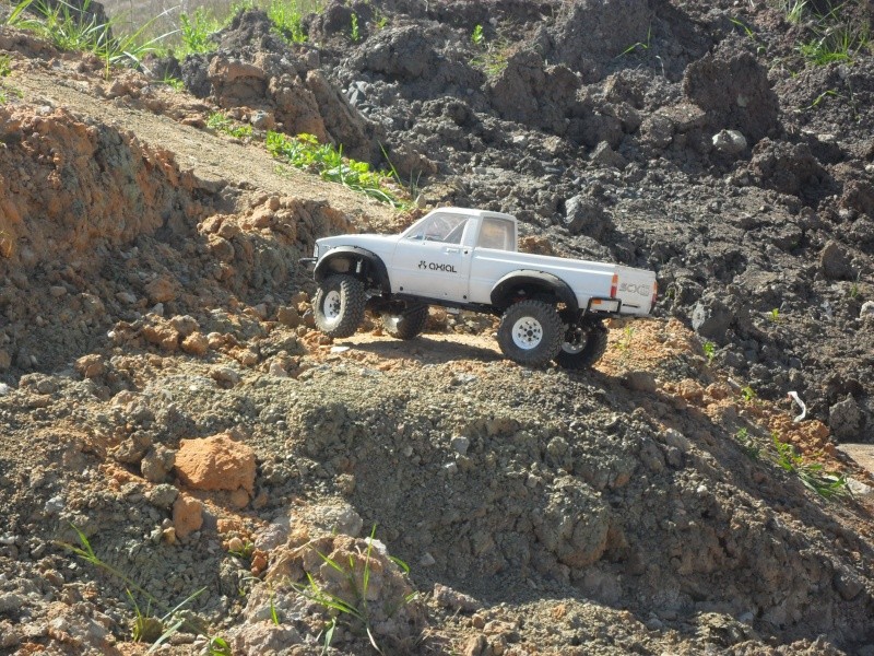

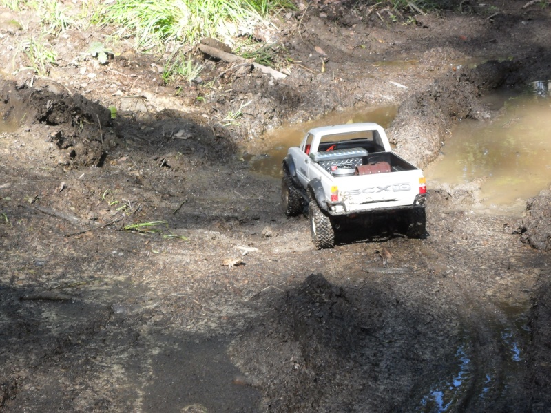

  14. axialforever57
    20 Juillet 2012
    543
    4
    Re: mon TF2 2wd/4wd

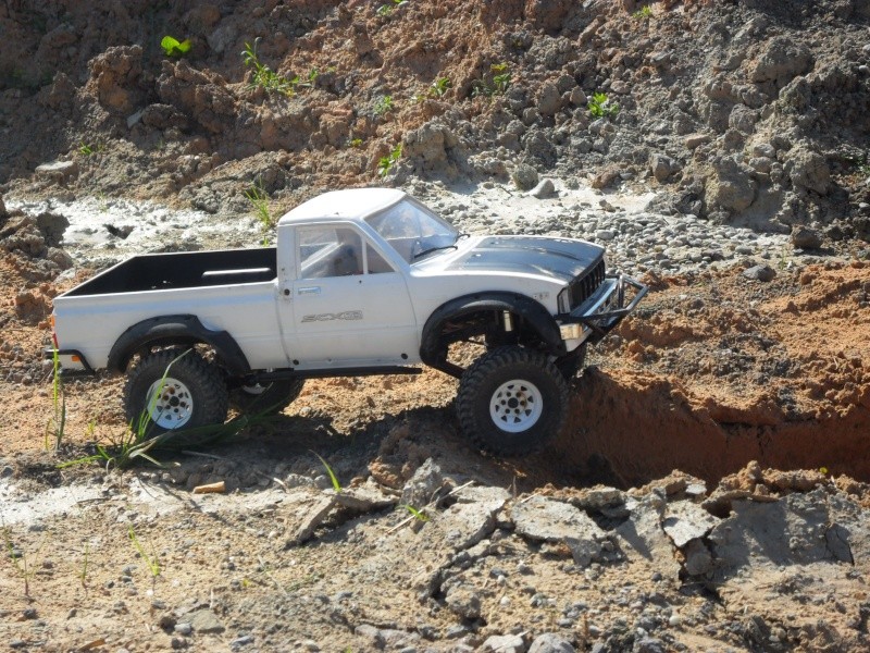

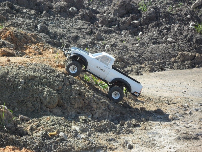

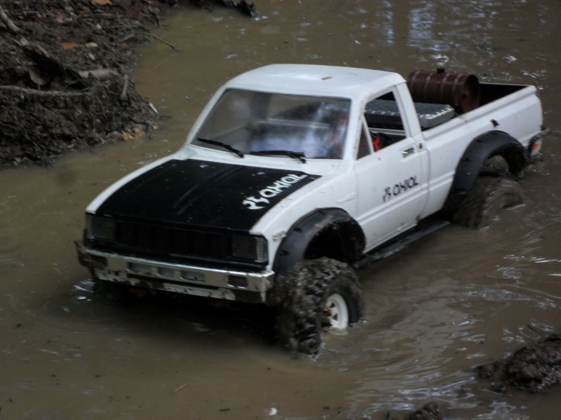

    bon il commence a etre cool :yes3:
    rajout de steel shooter shackles sur les lames arriere.mieux!
    sooooooo good :yes3:

  16. tchoupy57
    Re: mon TF2 2wd/4wd
    Moi j'avais ce phénomène sur le tf1 le couple du moteur me faisais tourne le pont sur lui même :mad3: et à force mes lames rouge on casse au niveau des trous de fixation :grrr3:
    Du coup j'en ai racheter d'autre est avec celle de casse j'ai repérce est fais la même chose que forever
  17. TC94
    4 Novembre 2010
    2 802
    Re: mon TF2 2wd/4wd
    Bonsoir,
    Sur le TF2 c'est pareil. A l'avant ça va mais pas à l'arrière.
    J'ai aussi les petites lames noires. Ca réduit le phénomène mais c'est loin d'être parfait. Les rouges se tordent...
    J'ai fait une barre anti-couple et là c'est parfait.
    Les explications commencent ici et il faut lire les posts suivants : viewtopic.php?p=224843#p224843

    Re: mon TF2 2wd/4wd
    Il vrie mais sur des gros roché avec beaucoup de grippe ou pas forcement ??
    :jecpa3:
  19. tchoupy57
    Re: mon TF2 2wd/4wd
    Même à plat les roue dans le vide tu peux voir ce phénomène
  20. axialforever57
    20 Juillet 2012
    543
    4
    Re: mon TF2 2wd/4wd
    voila et merci au bûcheron... :priest:
