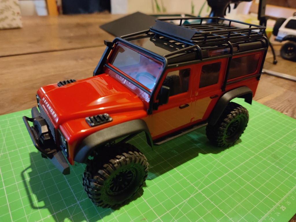

    Bon je sais pas si je suis dans la bonne section... Si j'm'a trompé hésitez pas à changer...

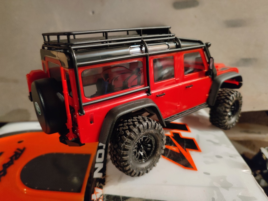

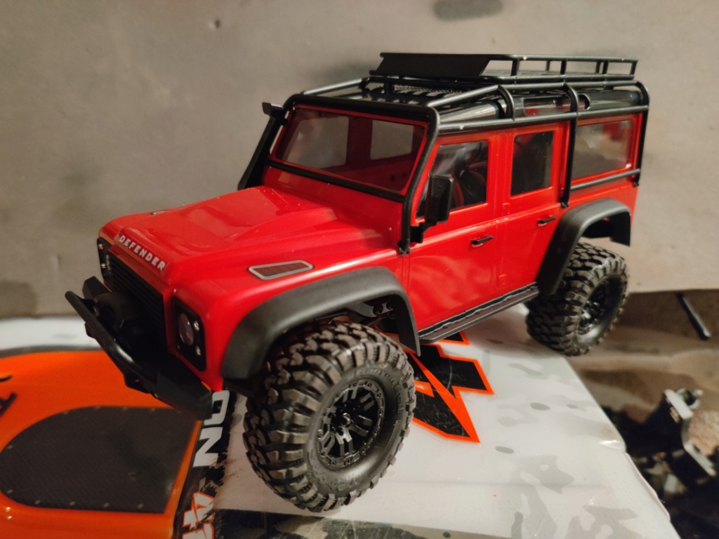

    Donc voila, je suis l'heureux proprio depuis pas longtemps de ce petit scale tout mimi. Je l'ai pris en version Defender rouge, car le but c'est d'en faire le même que mon gros TRX4 1/10...

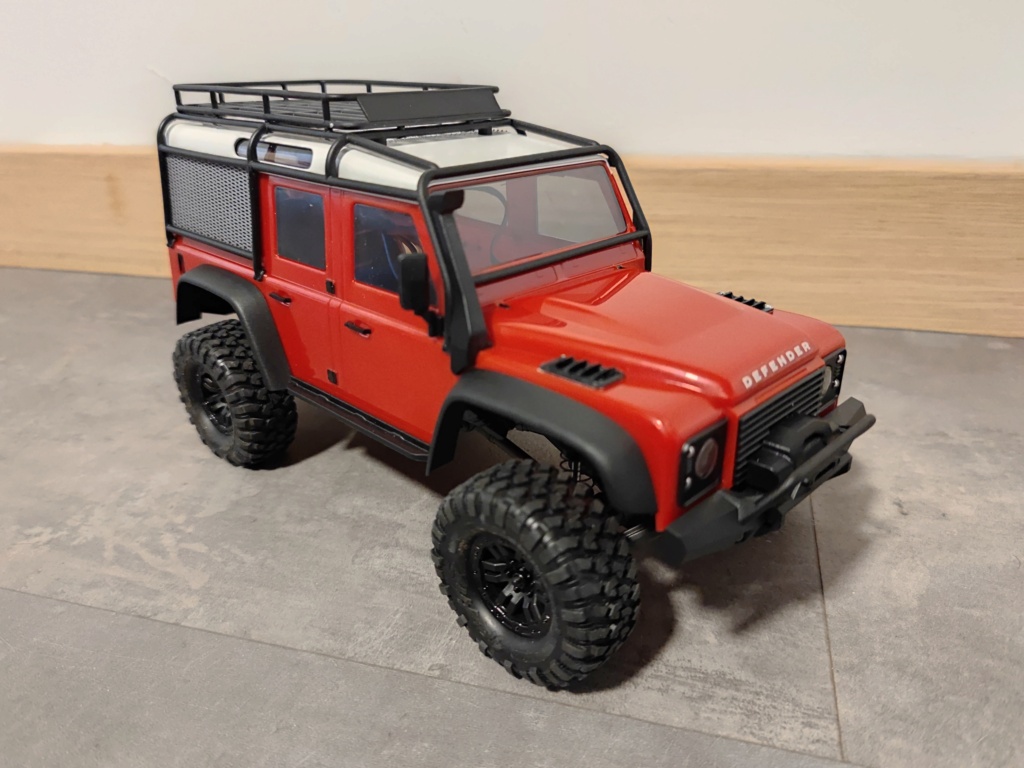

    Voici donc la bête :
    Pas tout à fait le même rouge, mais c'est pas bien grave, ça fera illusion...

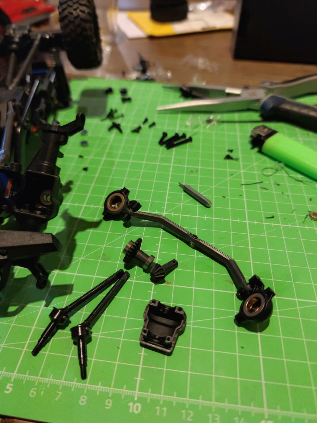

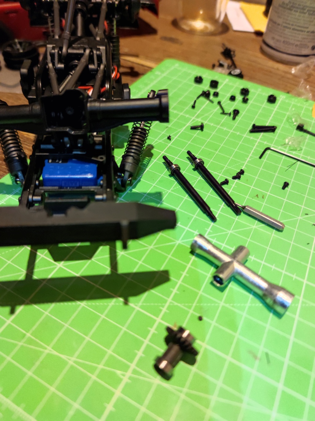

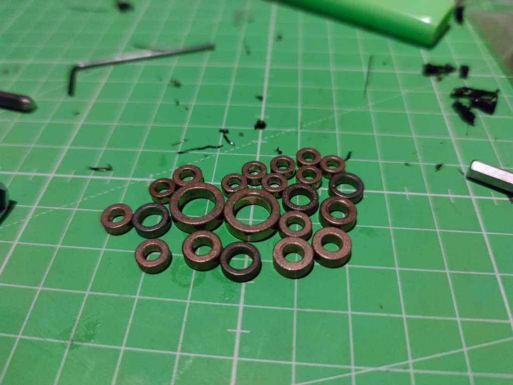

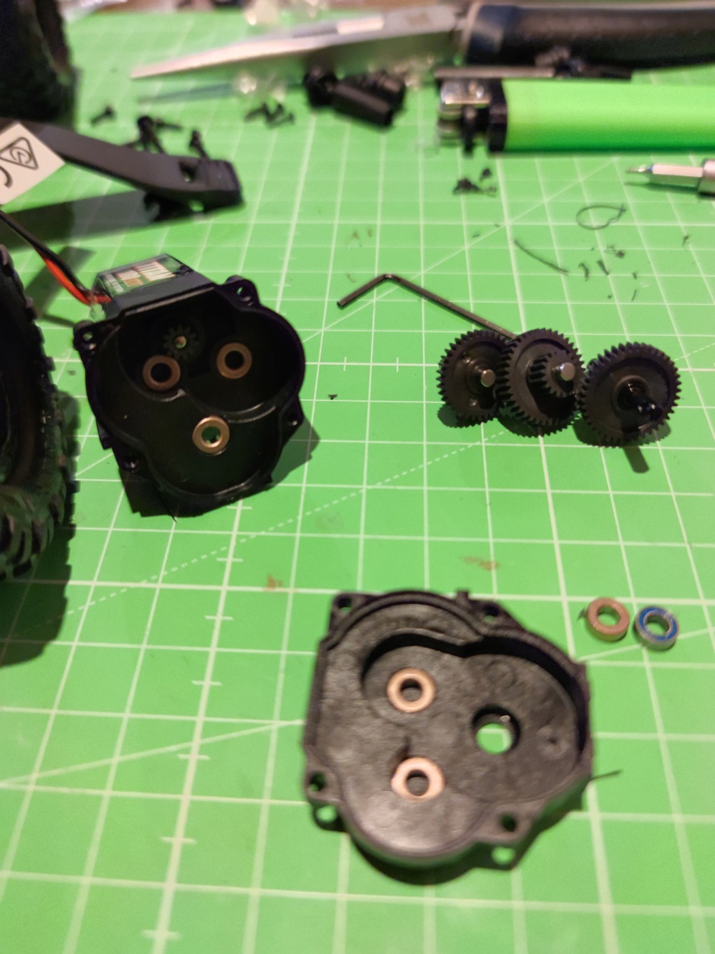

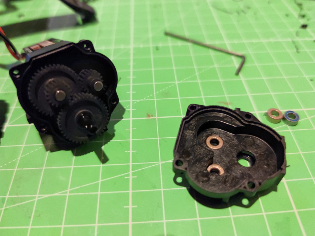

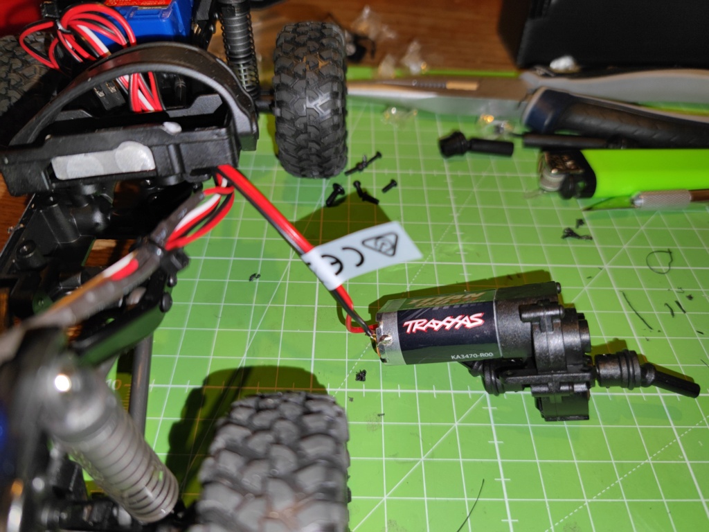

    L'engin est assez souple et coupleux pour cette échelle, mais je décide quand même de l'équiper du kit pignons courts et du kit roulements complet (pas le Traxxas hors de prix, mais un kit Chinois à 15 balles pour une 20aine de minuscules roulements en tout).
    Montage de tout ça, plus du travail d'horlogerie que de mécanique :
    Honnêtement, les roulements c'est pipeau, à cette échelle les bagues c'est largement suffisant, mais bon le plaisir du tout "monté sur roulements"... :)
    Par contre le kit pignon court c'est top, encore plus de couple, plus de lenteur et plus de souplesse . Pour 8€ faut pas hésiter, la le changement est bien réel !
    Pour l'instant je suis assez content de cet achat...

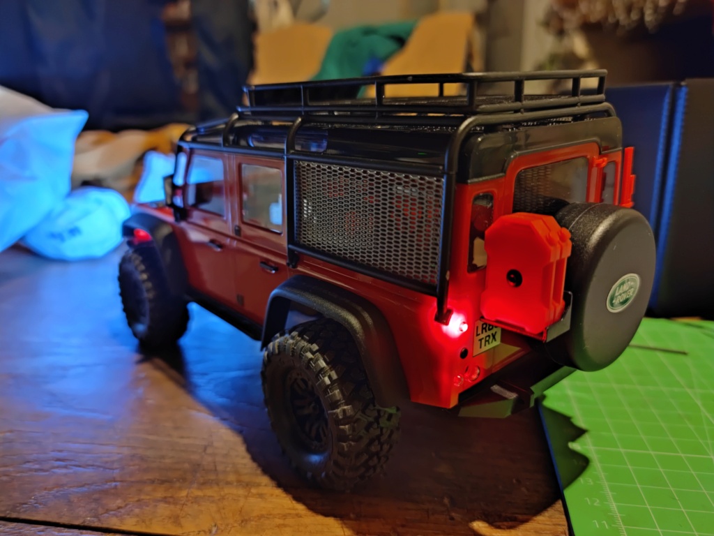

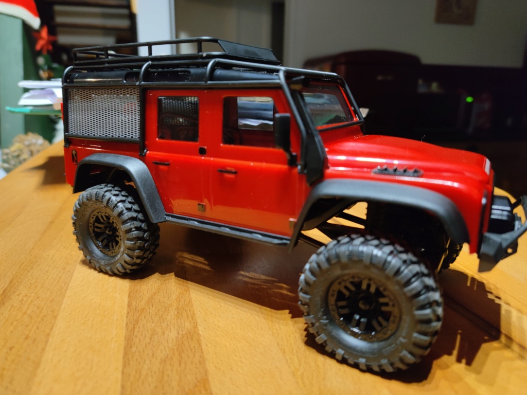

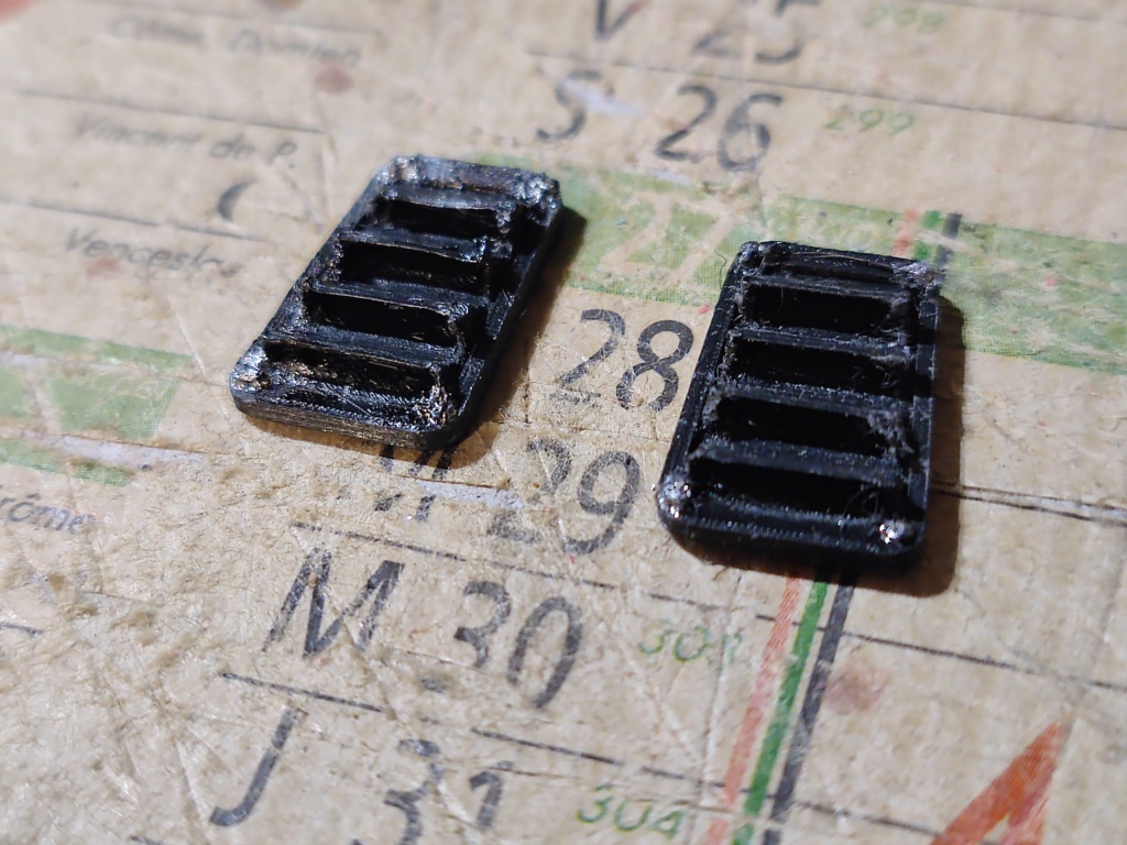

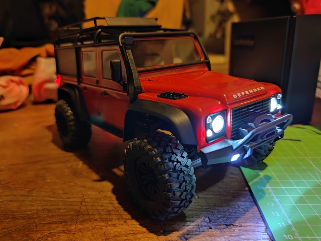

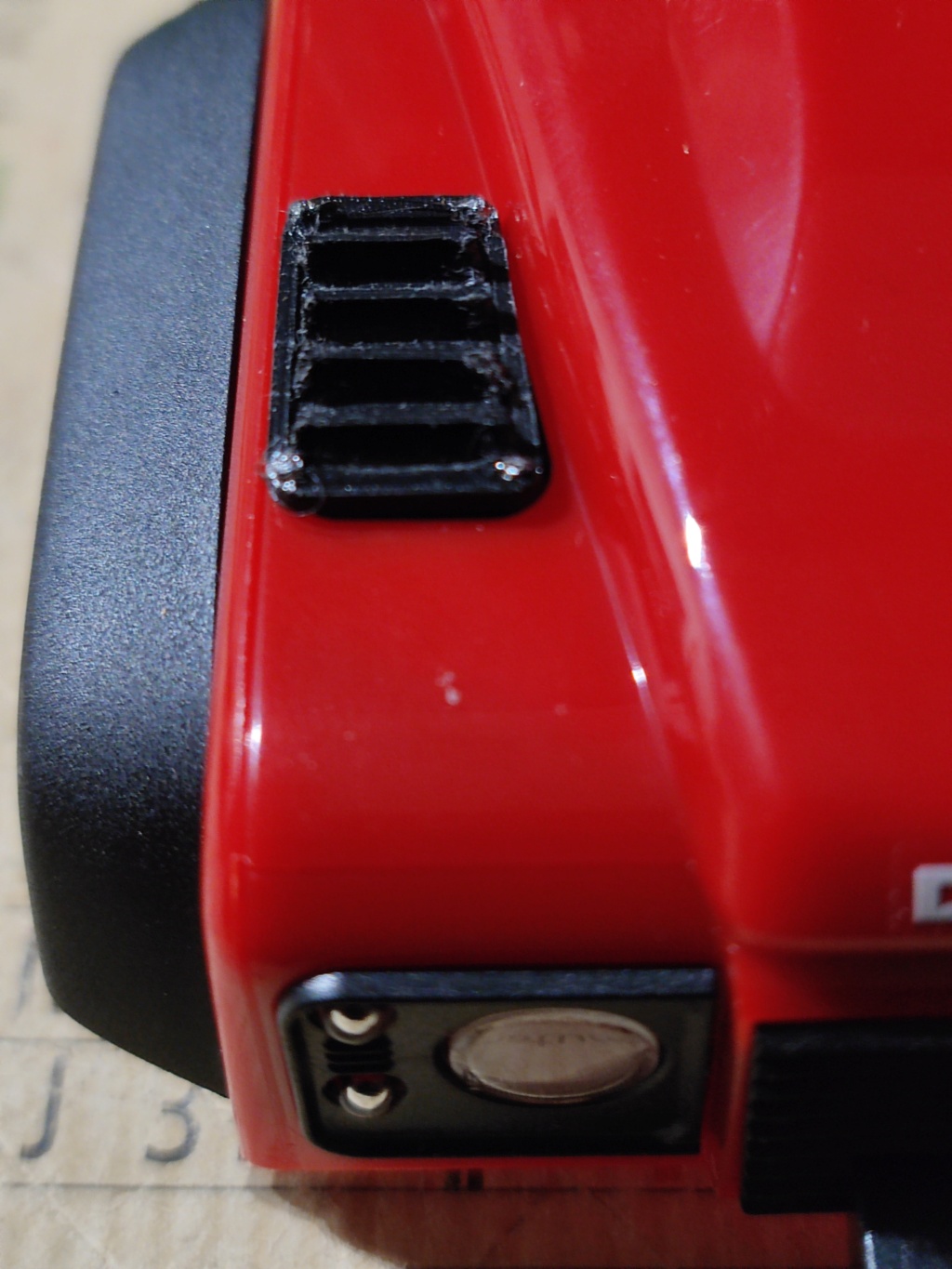

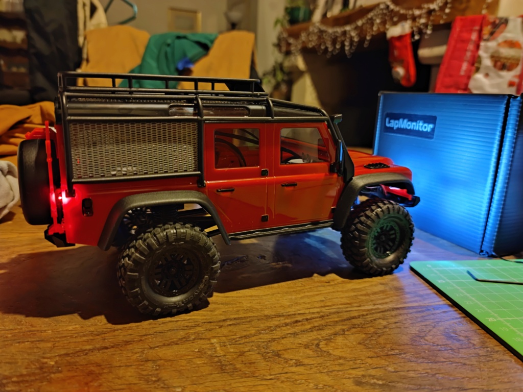

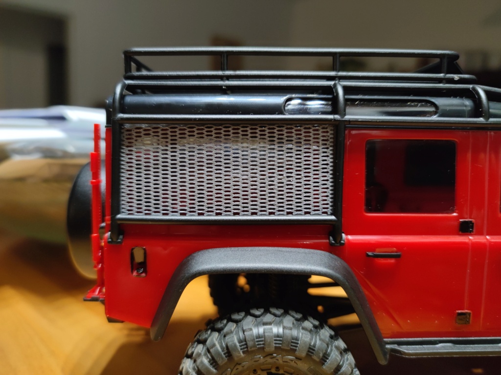

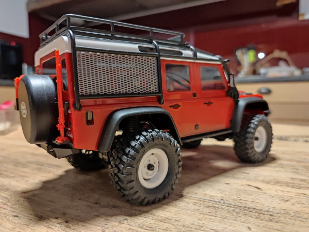

    Ensuite, quelques accessoire 3D pour coller au modèle, les grilles de fenêtres latérales et les aérations capots :[​IMG]

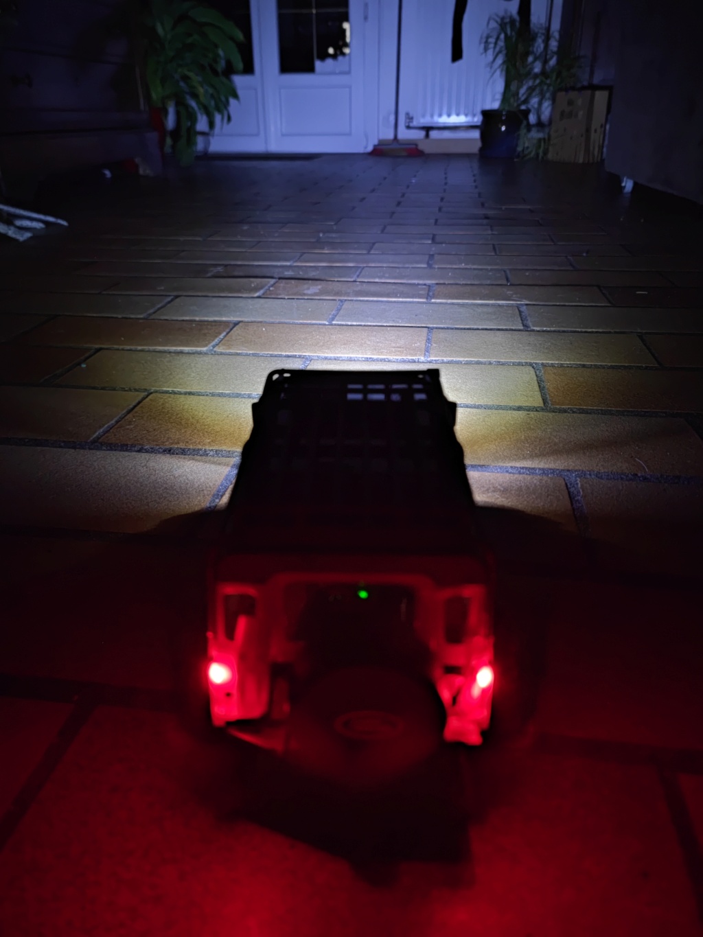

    Et petite folie à 35 balles, le kit leds Traxxas, feux de route, de position, de recul, de stop et warning...

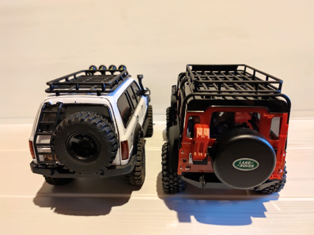

    Joli, perso moi et mon fils on a le Bronco, pas encore pût l'essayer en extérieur, ( sale temps chez moi) juste en intérieur et déjà on est assez content.
    dawii, pleinair37 and Ju' like this.
  4. pleinair37
    Jan 17, 2018
    3,182
    3,305
    Le Bronco doit être plus efficace... Avec son gros Q le Def peine dans les montées raides, comme son grand frère quoi... :hihi:

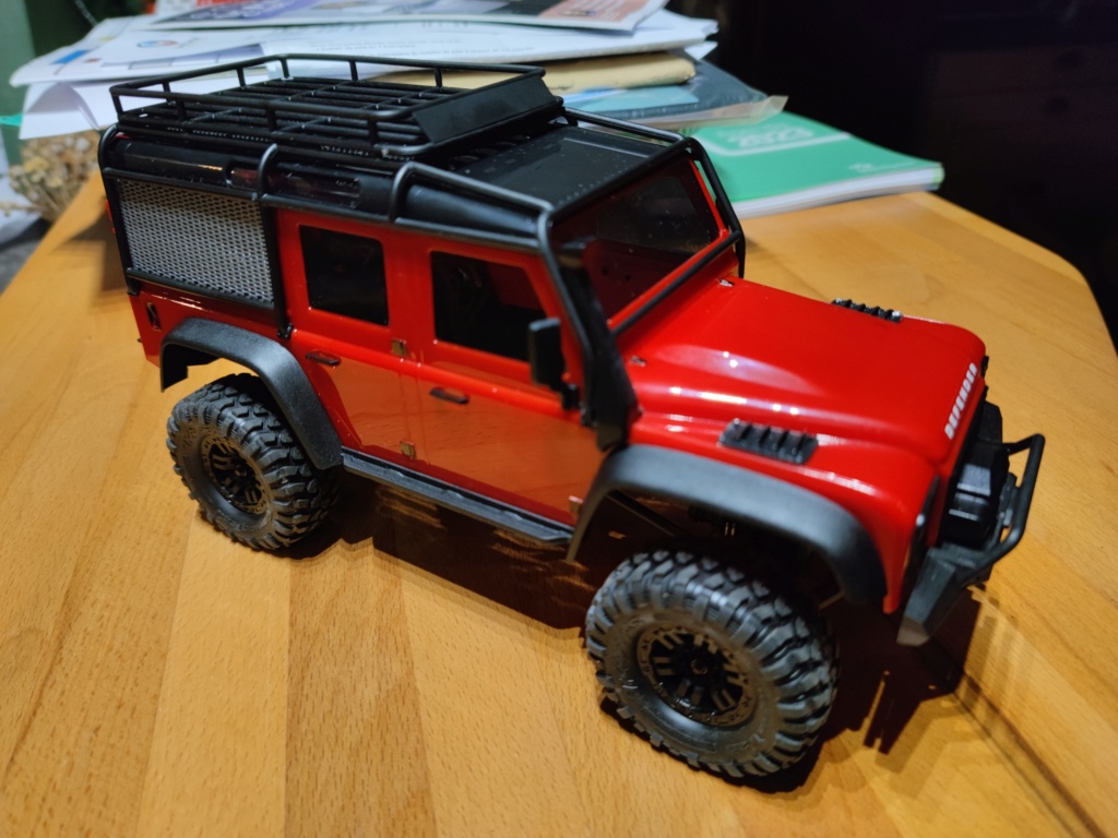

    Allez, la suite...

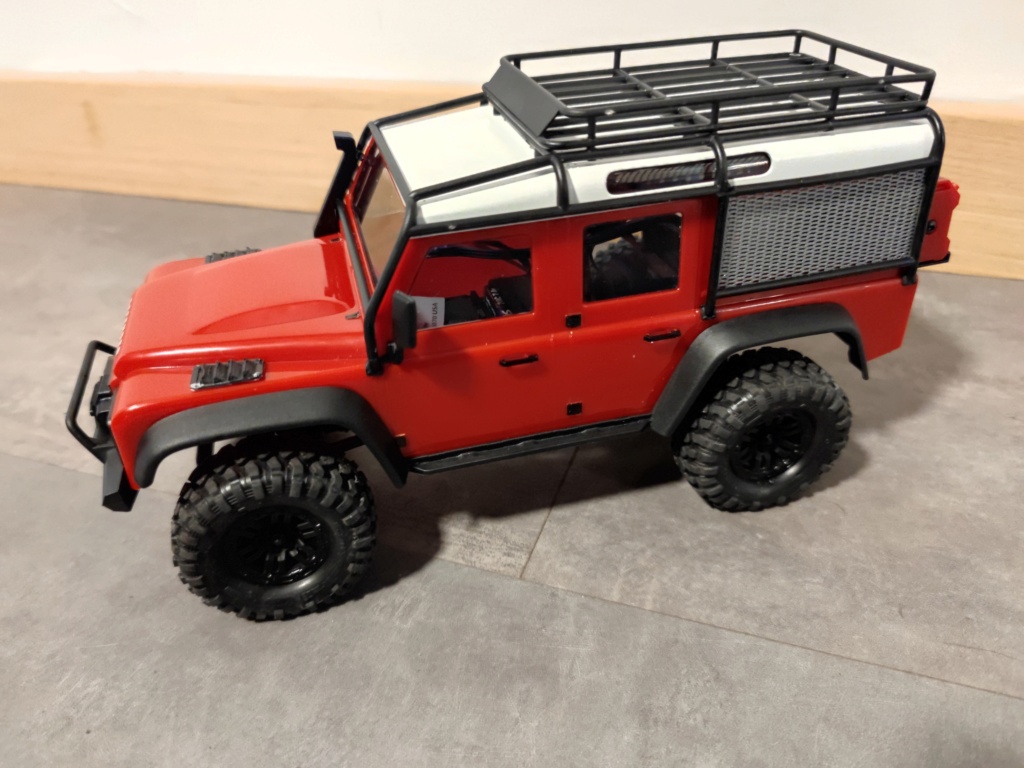

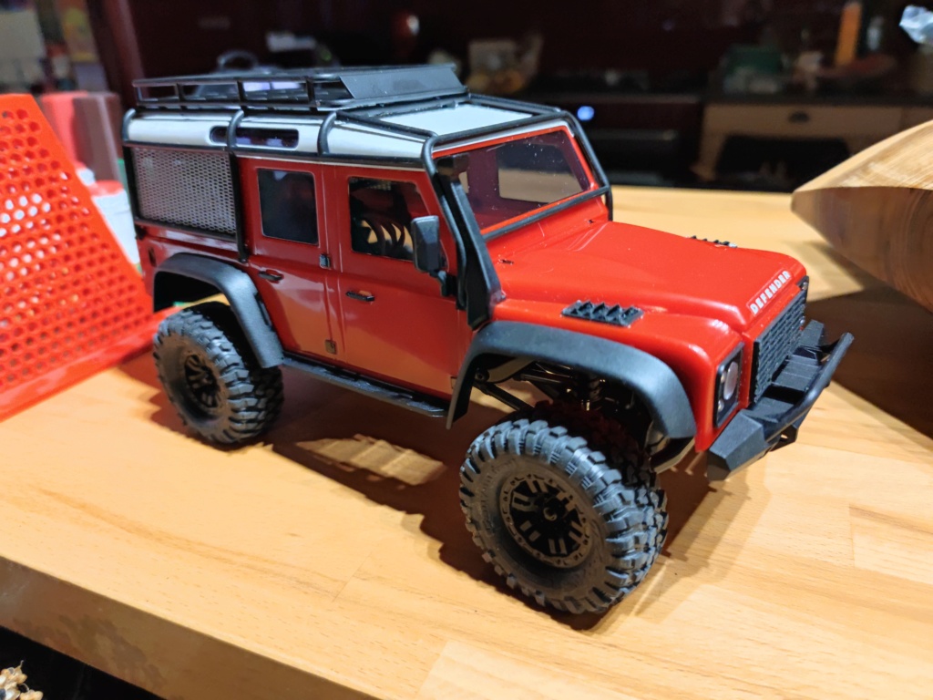

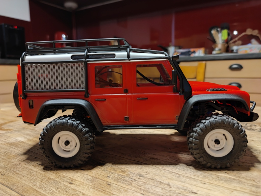

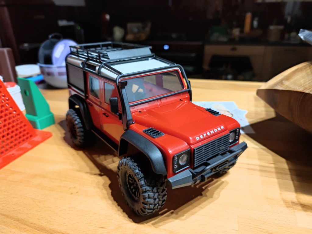

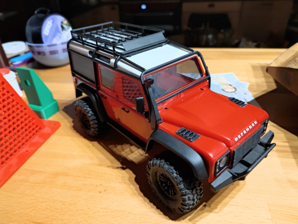

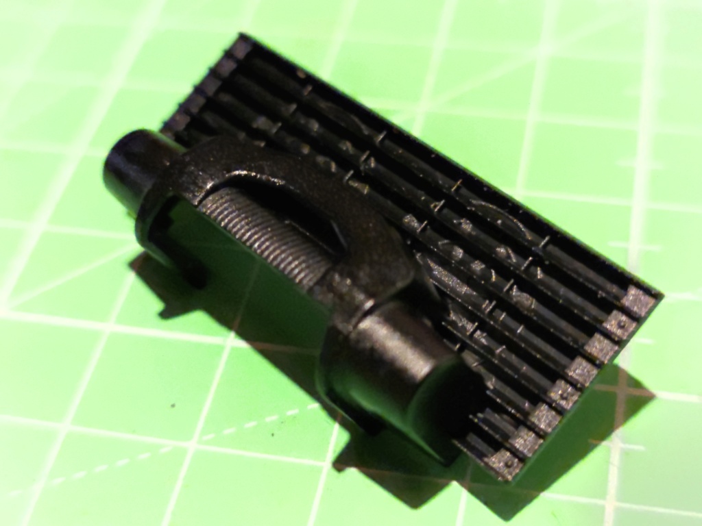

    Comme le 1/10, le toit se devait d'être blanc... L'avantage du petiot sur le grand, c'est que la carro est e plastic dut (ABS ? Pas sur) et dons tout est démontable, comme nos vieilles Majorettes, tu peux séparer les vitres du toit et du reste de la carro. Par contre les micro-vis Traxxas (M2x8) sont pas très qualitatives, 2 de foirées sur une 10zaine... Ca va un peu mieux avec la BTR fournie par Traxxas, la mienne devait être légèrement émoussée...
    Bref, après une couche de primaire plastic et 3 couches de blanc mat ça donne ça (avec le petit coup de marqueur noir sur les charnières) :

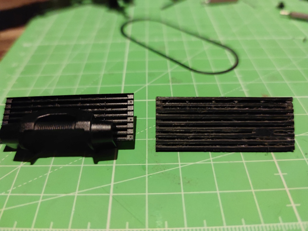

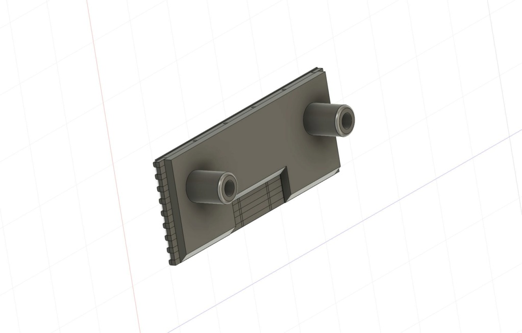

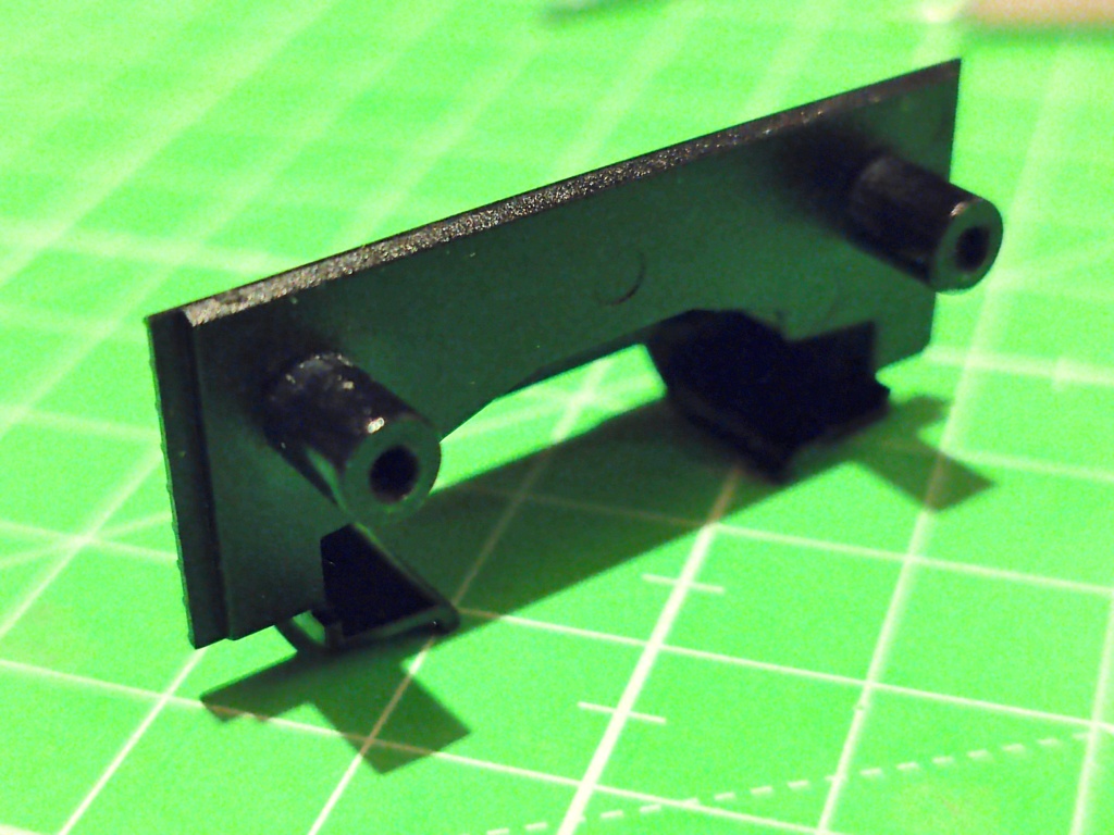

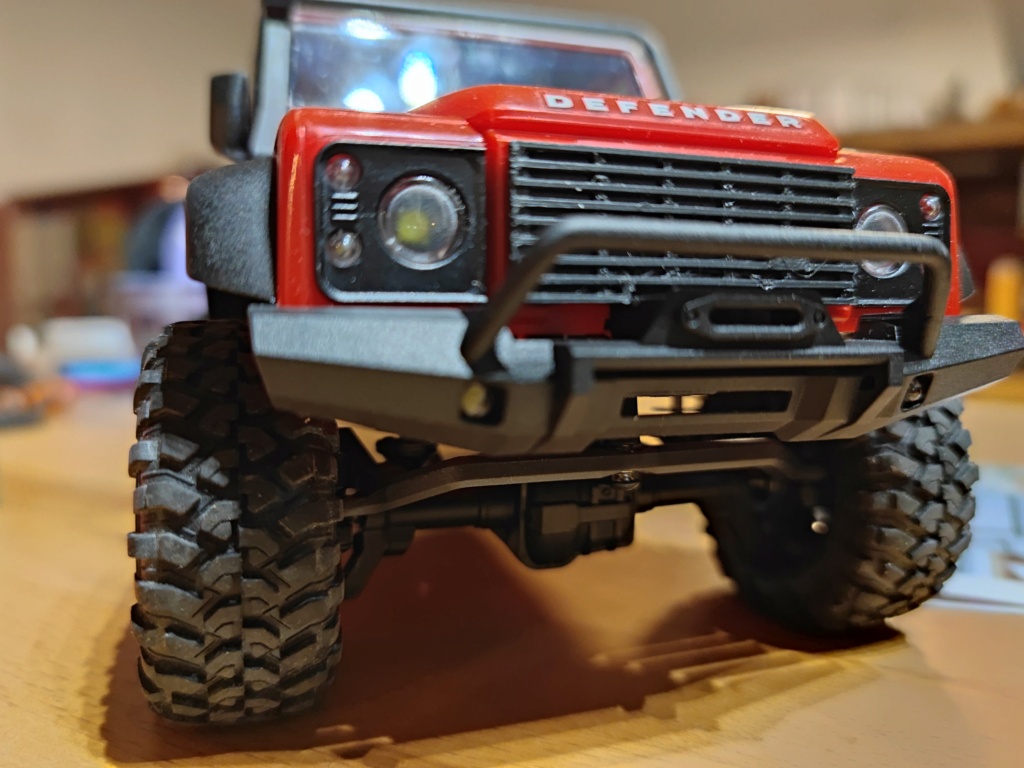

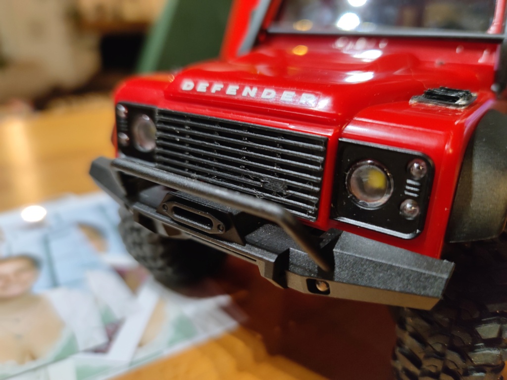

    Ensuite pour coller au modèle 1/10 je dois virer le faux treuil et mettre un beau pare chocs pare buffle chromé... Le hic c'est que le faux treuil fait parti de la calandre :

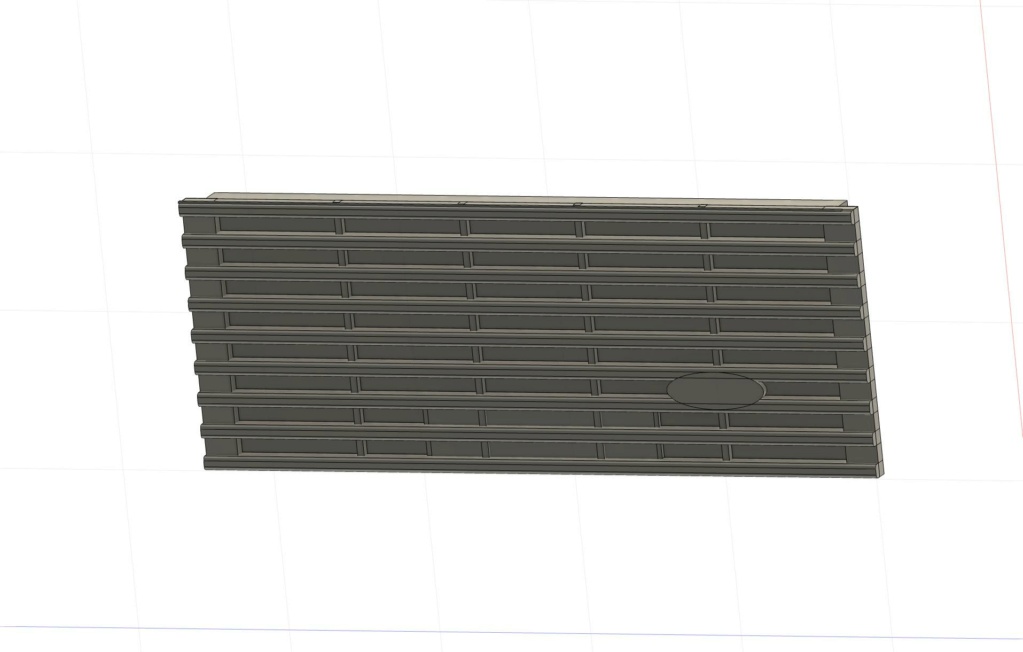

    2-3 heures de Fusion 360 plus tard (et quelques Doliprane... :hihi:) j'arrive à mes fins :
    Si jamais y en a qui veulent le fichier, c'est la :
    Radiator grill for Traxxas TRX4m Defender by pleinair37
    Ou là :
    Prochaine étape, la barre de leds du toit et le pare choc...
    Pour le pare choc c'est pas gagné que je retrouve le même que pour le1/10, pour l'instant ça existe pas chez les Chinois... Si jamais vous voyez passer ce style de PC pour 1/18ème, faites moi signe ! ;)
    A suivre... Et demain je fais la photo des 2 l'un à coté de l'autre... ;)

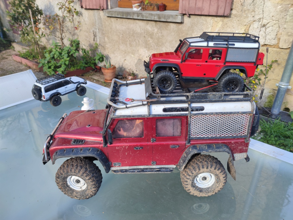

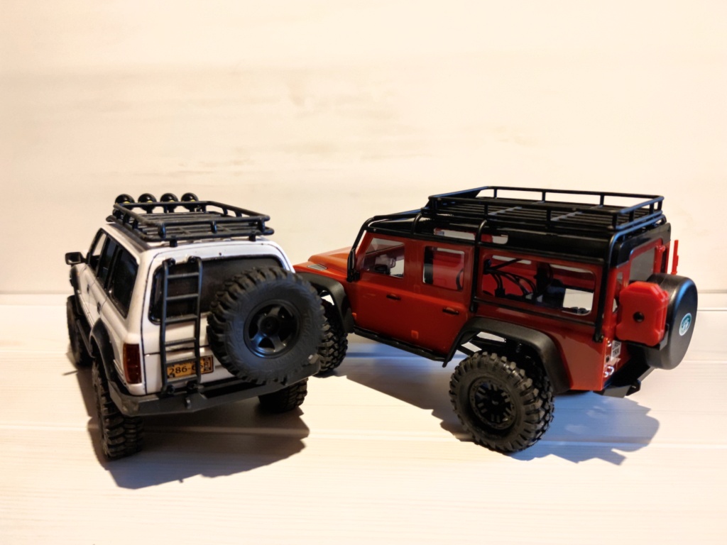

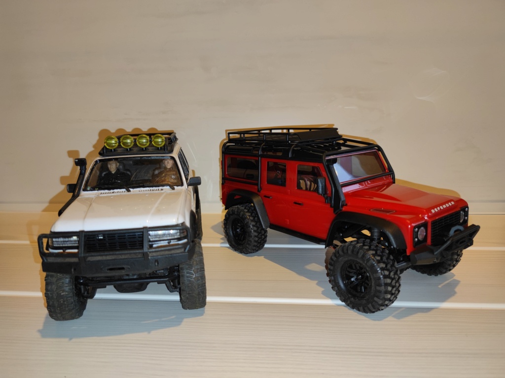

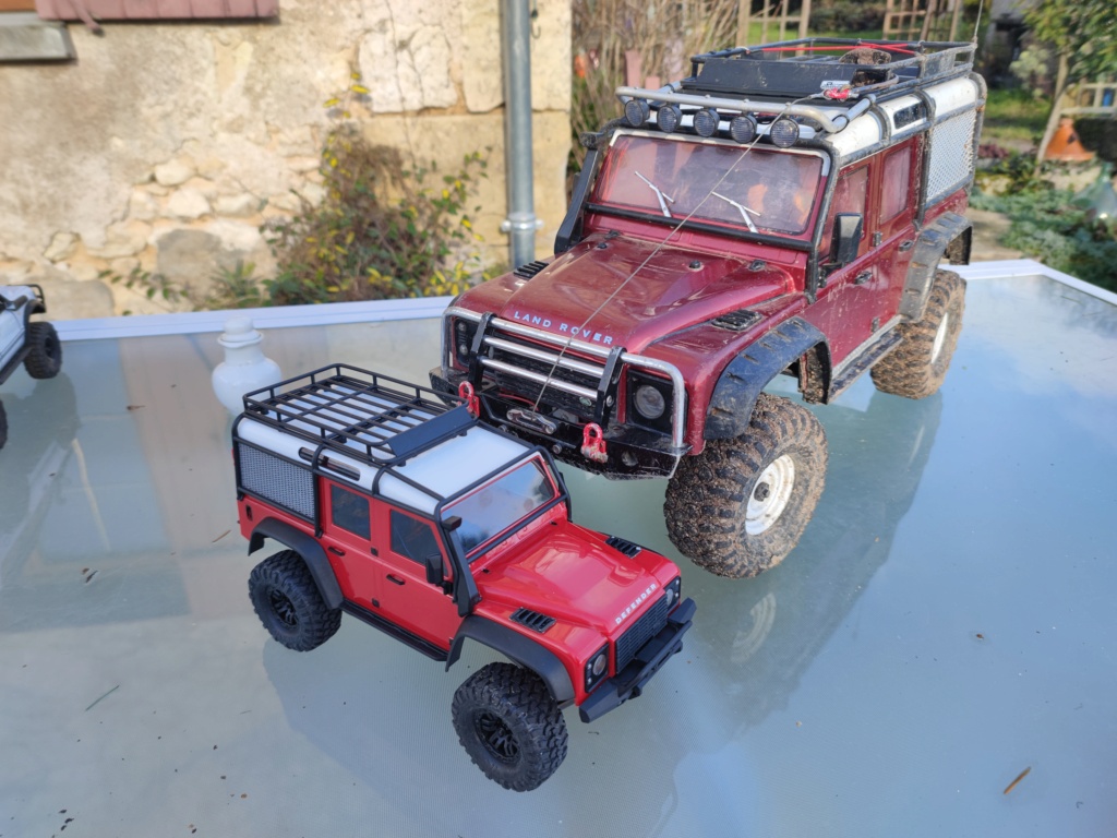

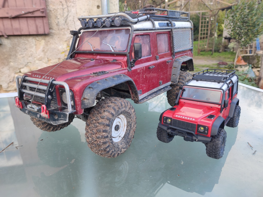

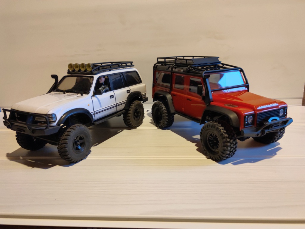

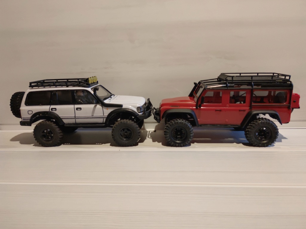

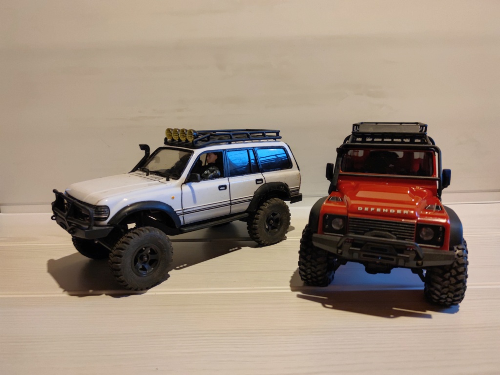

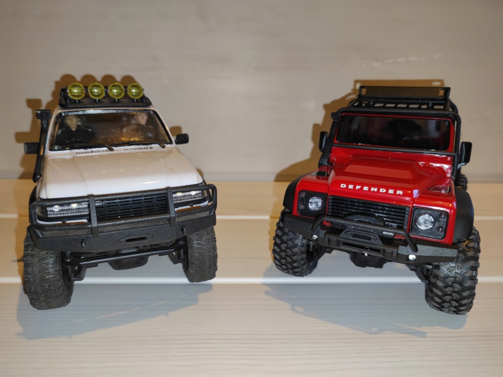

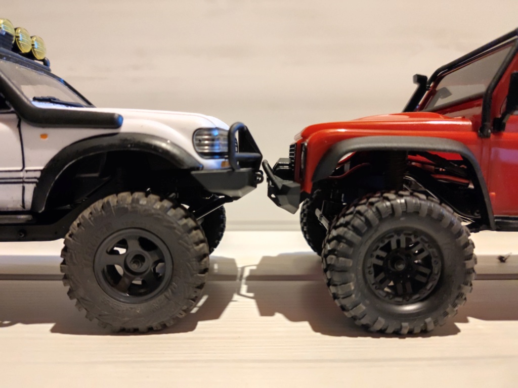

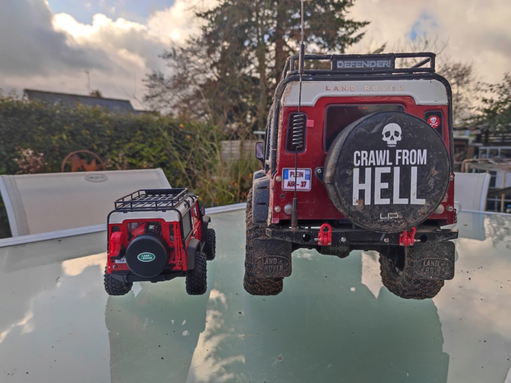

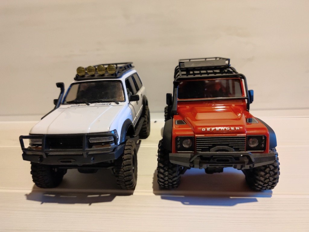

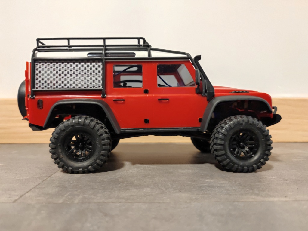

    Sinon, petite photo de famille :
    Pas le même rouge, mais c'est pas trop gênant, parce que la carro du 1/10 commence à fatiguer sérieusement et j'ai sa remplaçante qui attend sagement dans l'atelier... J'en profiterait pour faire exactement la même couleur sur les 2...
    Scal68, fb11, CyberFox and 1 other person like this.
  11. CyberFox
    CyberFox membre
    Mar 17, 2009
    2,157
    2,669
    ah c'est tout petit en fait, je ne voyais pas ça aussi petit! :eek:
    pleinair37 likes this.

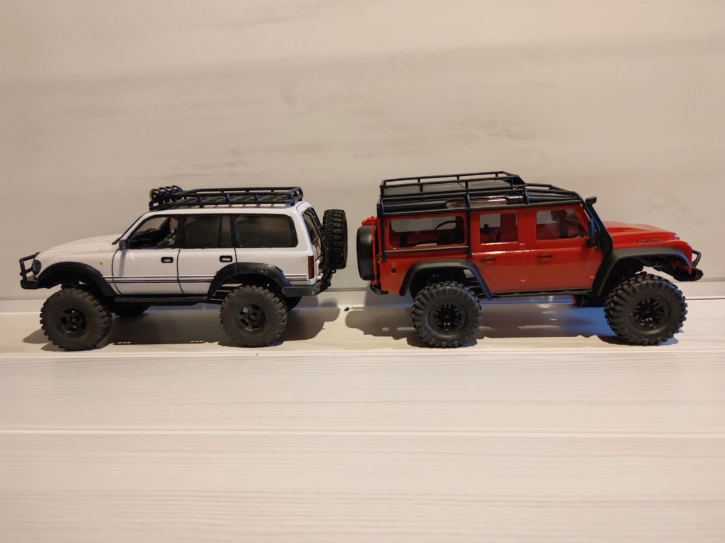

  12. pleinair37
    Jan 17, 2018
    3,182
    3,305
    Ha oui c'est petit, le TRX4 est plus ou moins au 1/9, donc là, 1/18 c'est 2 fois plus petit, on le voit bien sur les photos... Le TRX4 fait 58cm et le m fait 28...
    dawii likes this.

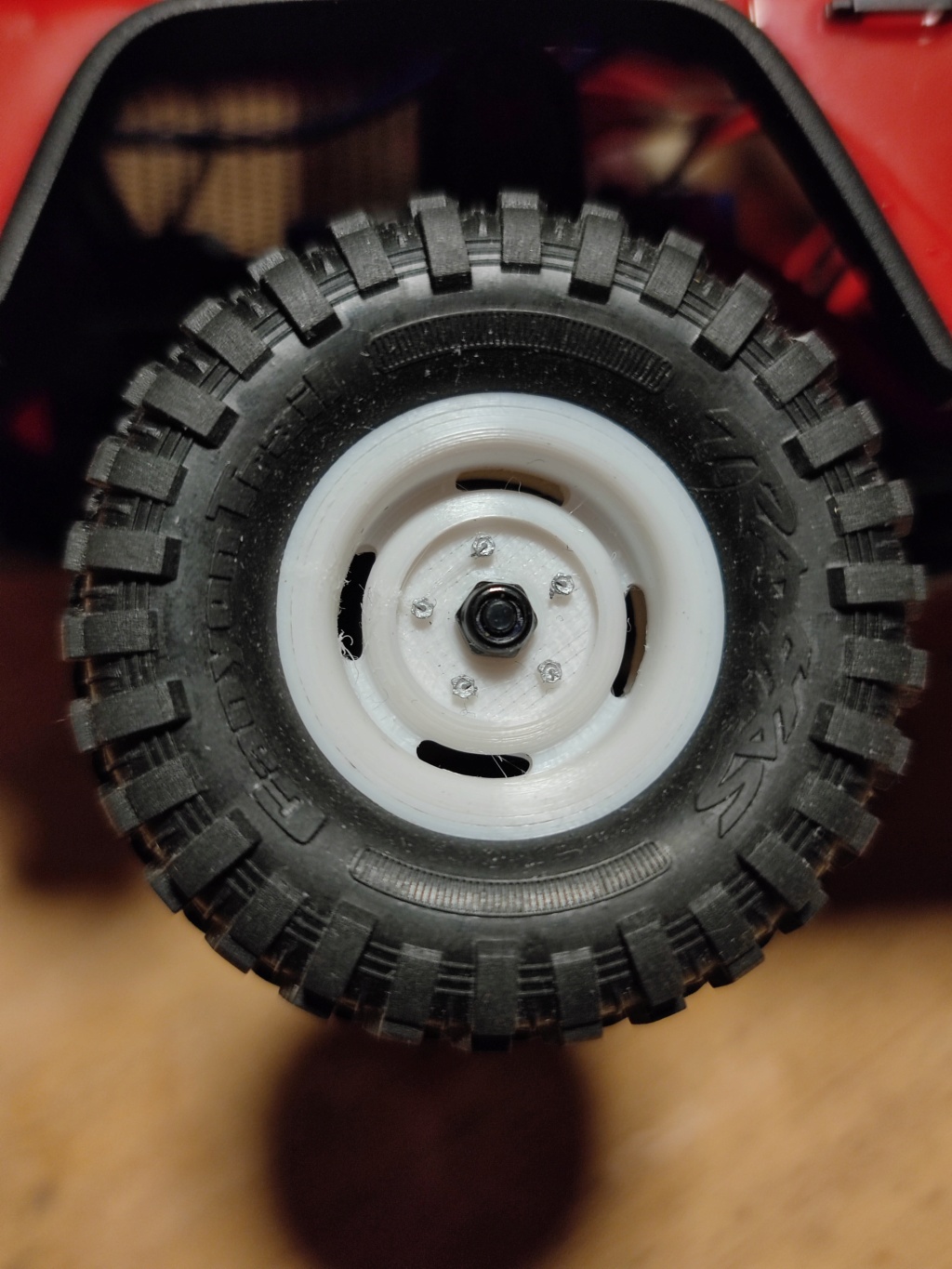

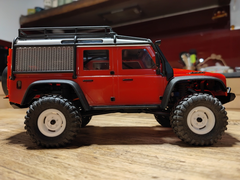

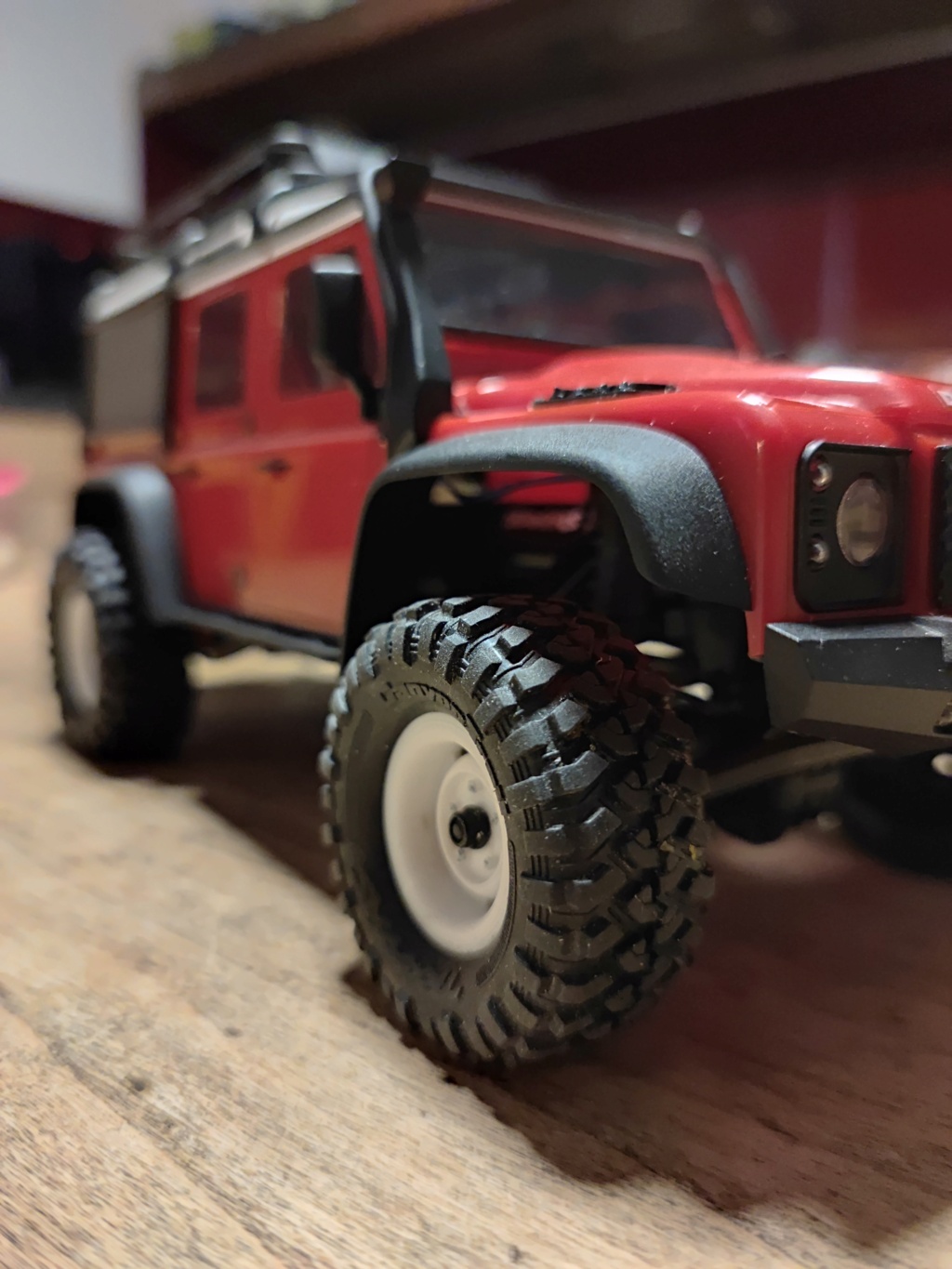

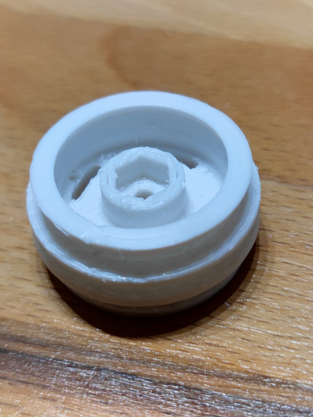

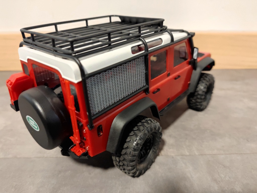

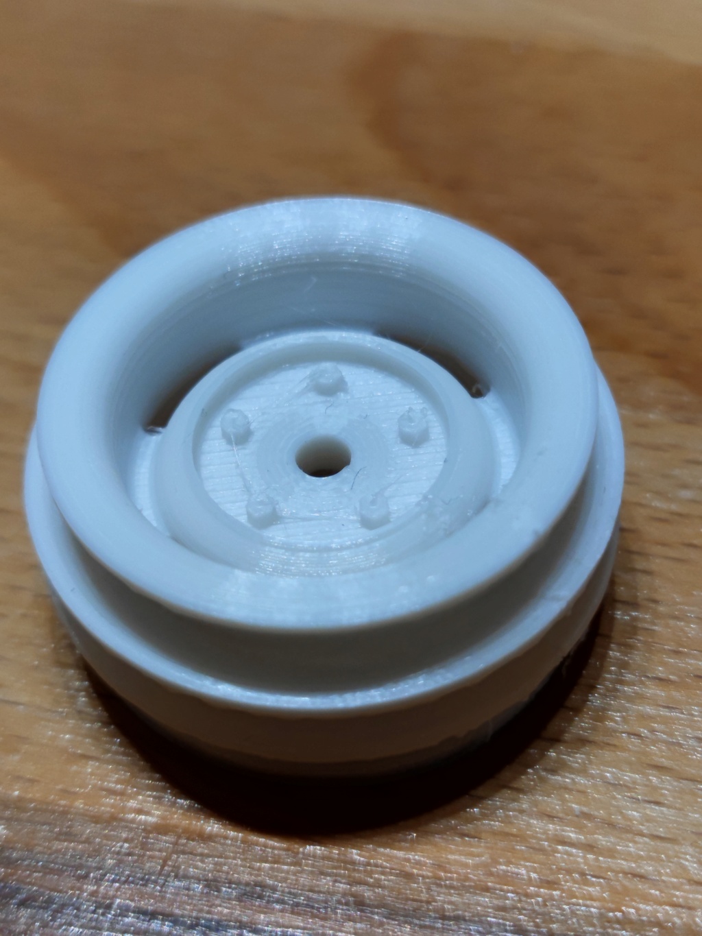

    Bon sinon les jantes c'est réglé !
    Un grand merci à Patcha pour la réalisation sur mesure, elles sont au top... Si vous voulez les mêmes, c'est sur sa page Cults que ça se passe...
    jante style defender pour TRX4m
    Il ne les a pas encore vu en vrai ! :hihi:

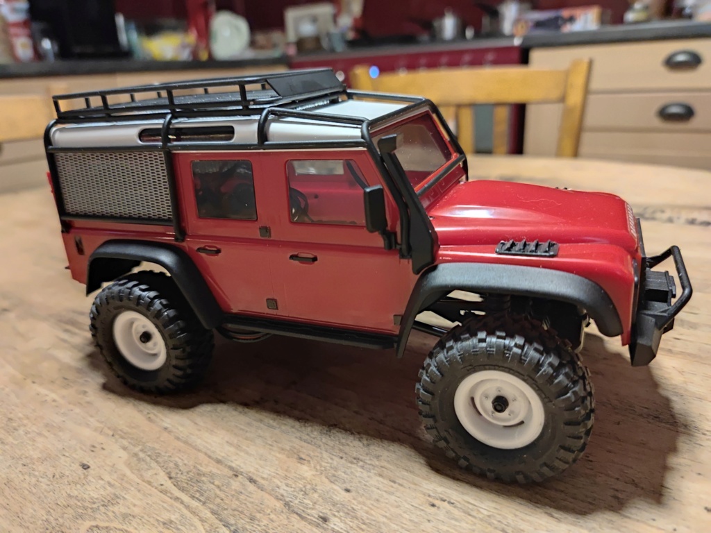

  15. Tom72
    Tom72 membre
    Mar 2, 2022
    344
    798
    Je ne sais pas si c'est la couleur ou l'absence d'intérieur mais je trouve qu'il fait cheap ce Traxxas (n) Du coup j'ai profiter d'une promo chez FMS et j'ai pris un K10 que je trouve bien mieux fini ;)
    Avec les accessoires que tu as monté ça va mieux, ça l'habille mais il manque toujours un intérieur :D
    dawii likes this.
  16. pleinair37
    Jan 17, 2018
    3,182
    3,305
    Oui l'intérieur c'est prévu mais pour plus tard... C'est clair qu'il manque des petits accessoires pour le rendre plus réaliste sortie de boite, mais la finition (qualité) est vraiment top, rien à dire de ce coté, ça fait pas cheap du tout. Le seul engin 1/18 que j'ai à comparer c'est le Rochobby Katana, et le Traxxas est vraiment mieux fini, les plastics sont de meilleure qualité. Bon vu la différence de prix c'est un peu logique aussi...

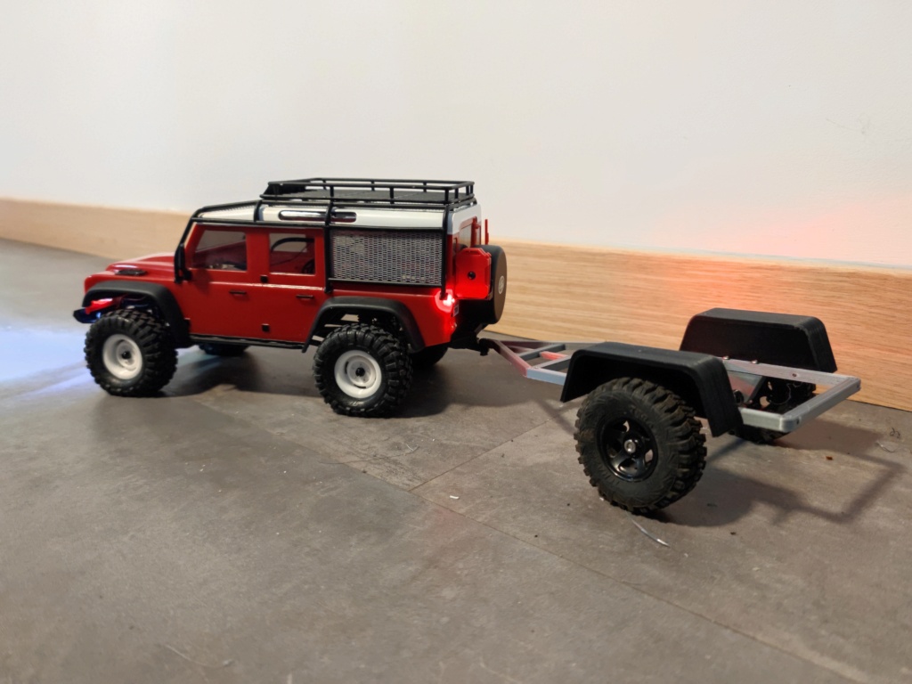

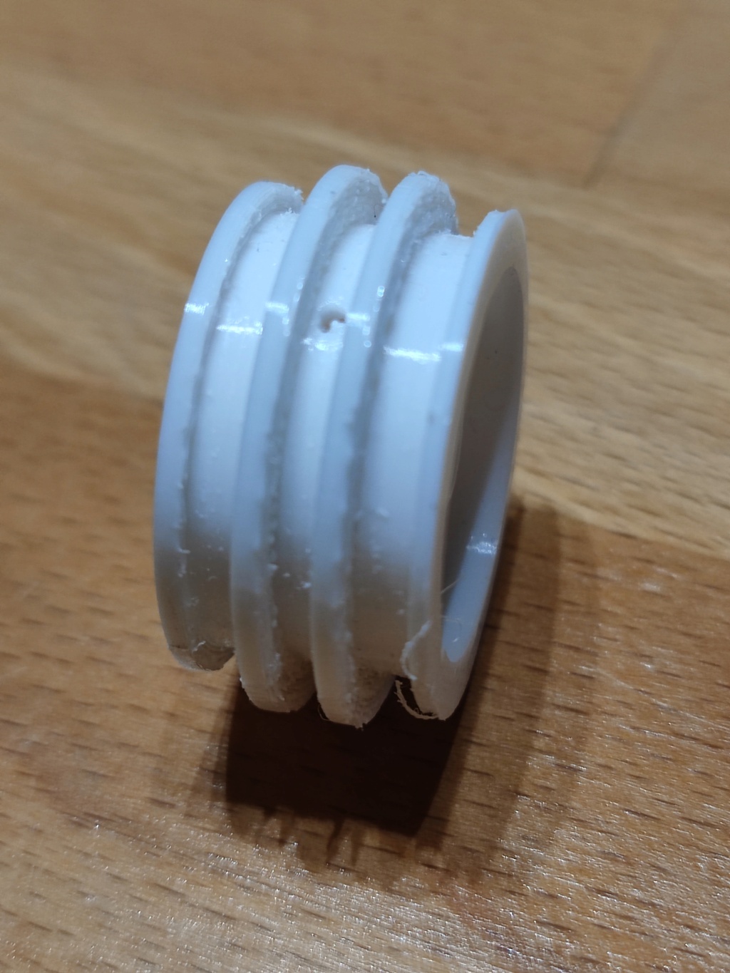

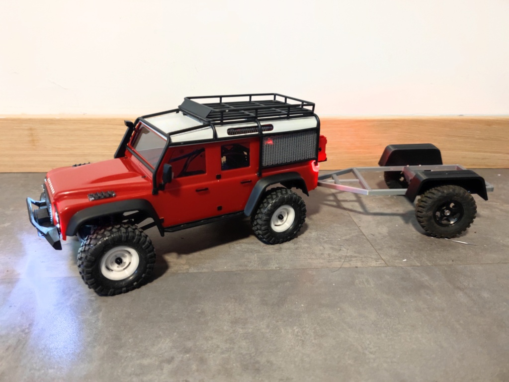

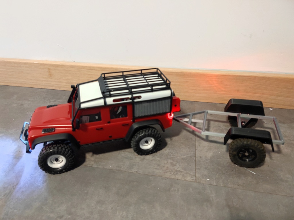

    Fabrication d'une petite remorque 3D, le lien est là :
    TRX4M Trailer by Rop09
    Pour l'instant j'ai pas encore imprimé la caisse car je vais surement la modifier pour transporter des motos... Et aussi j'ai mis provisoirement les roues du Katana en attendant de recevoir les pneus 1 pouce...
    J'ai l'impression de débuter une seconde fois avec ce petit Traxxas... :hihi:
