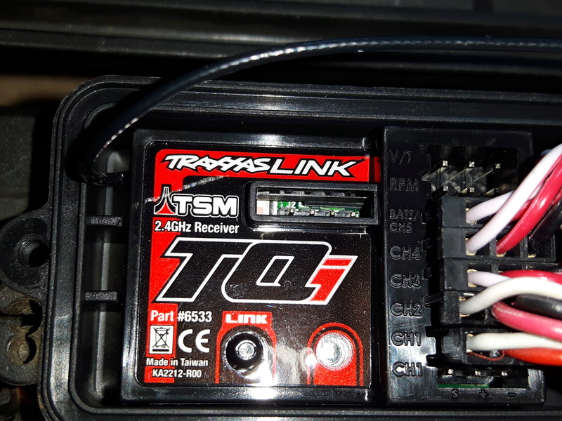

    bon ... pour ceux qui se pose des questions sur les branchements d'origine du TRAXXAS TRX-4 :
    CH 1 : libre ( la première en bas du RX )
    CH 1 : servo de direction
    CH 2 : variateur / moteur
    CH 3 : mini servo de boite de vitesse
    CH 4 : mini servo pour blocage d'un pont
    CH 5 : mini servo pour blocage d'un pont
    si ça peut aider !!! :D

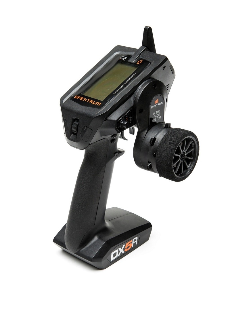

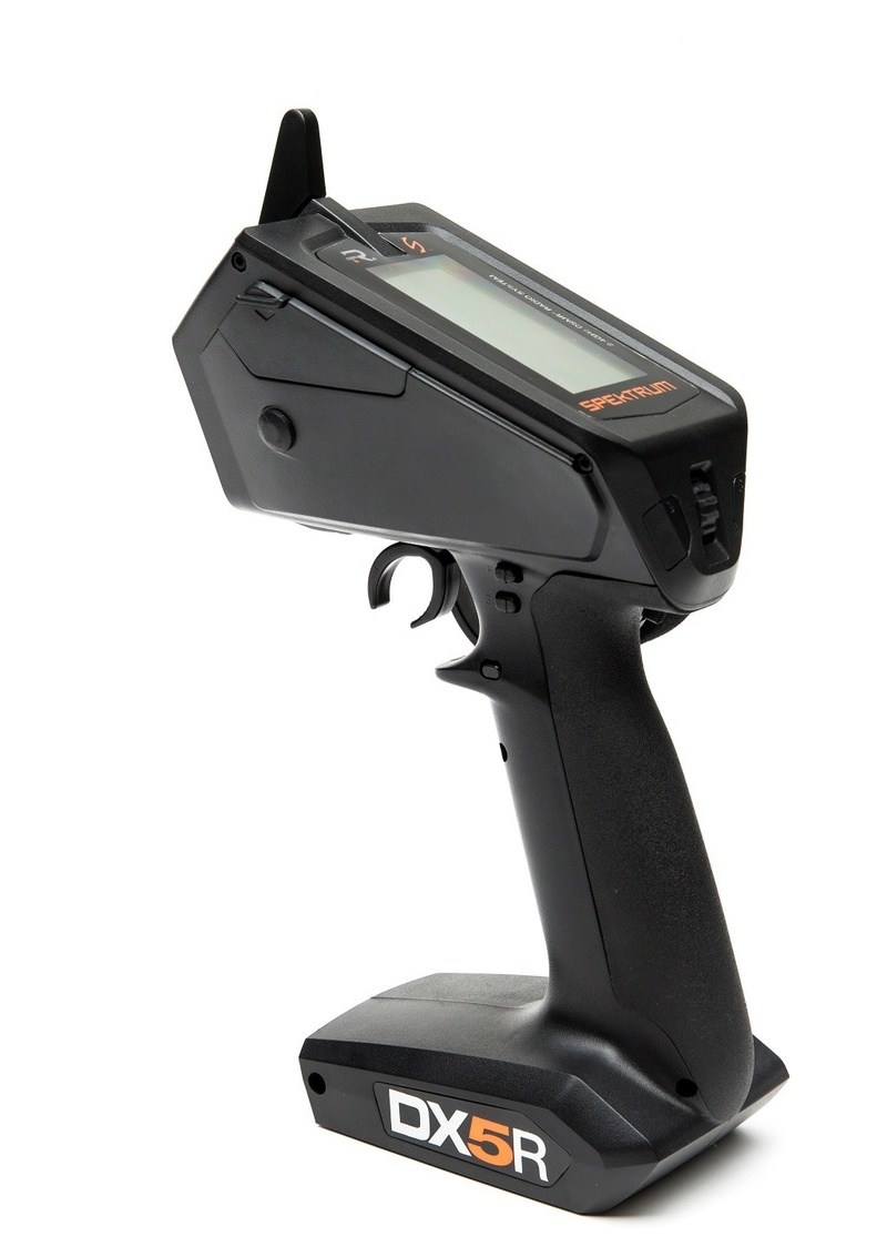

  19. mugen38
    20 874
    10 320

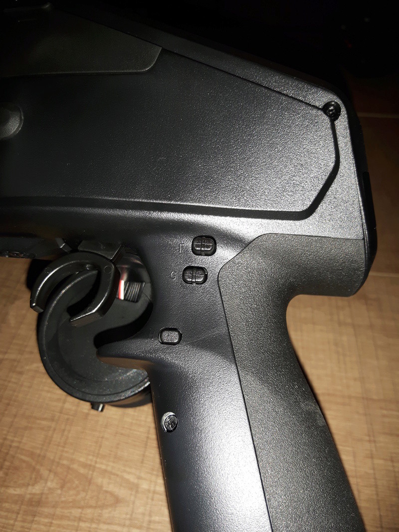

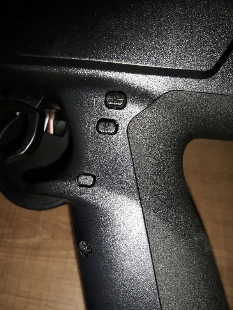

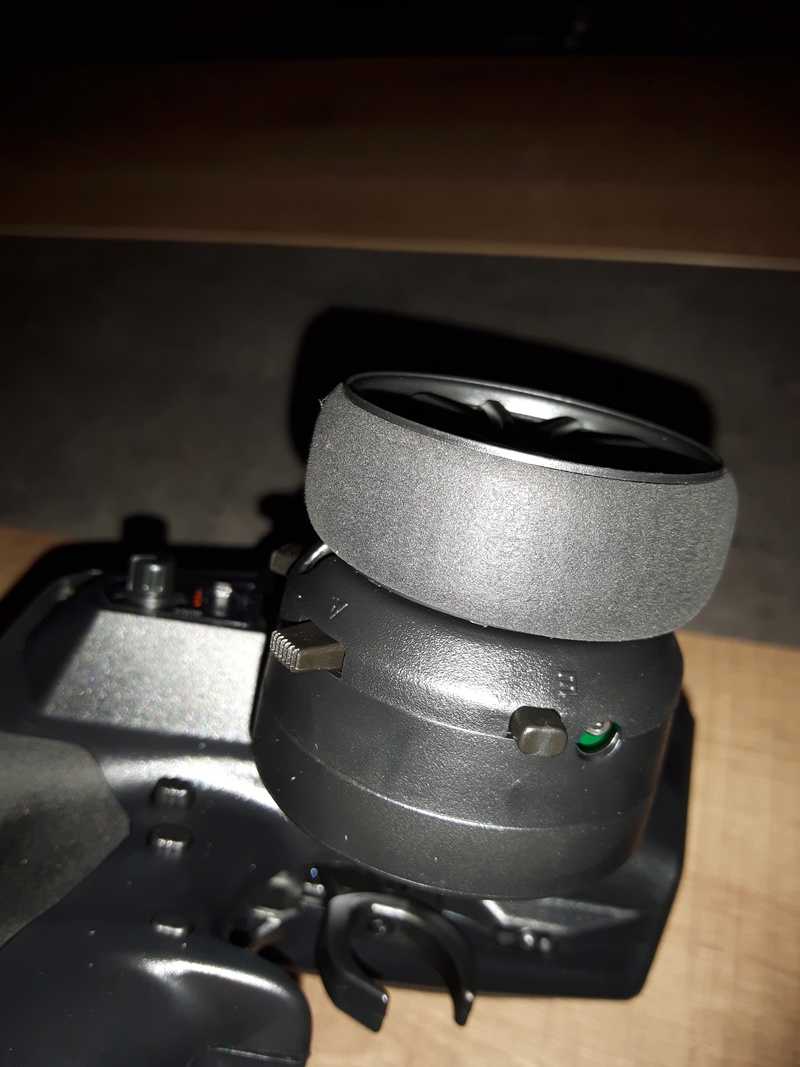

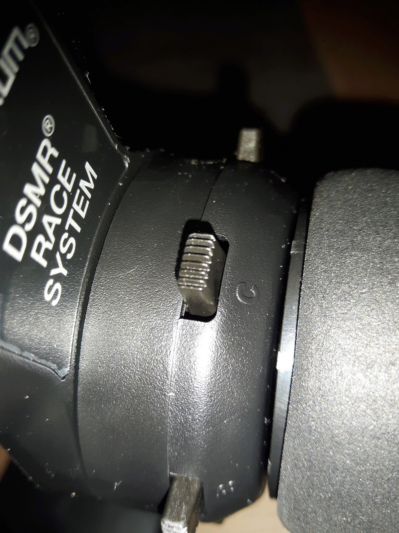

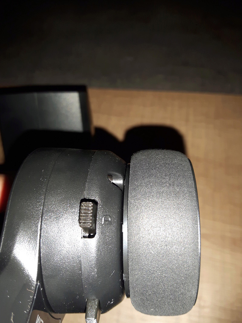

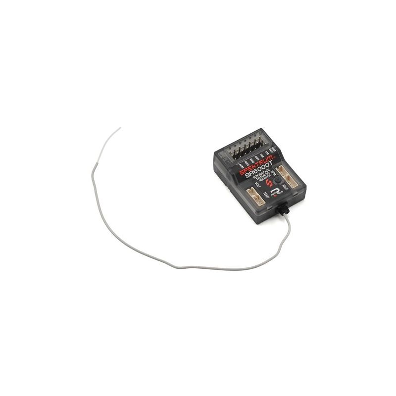

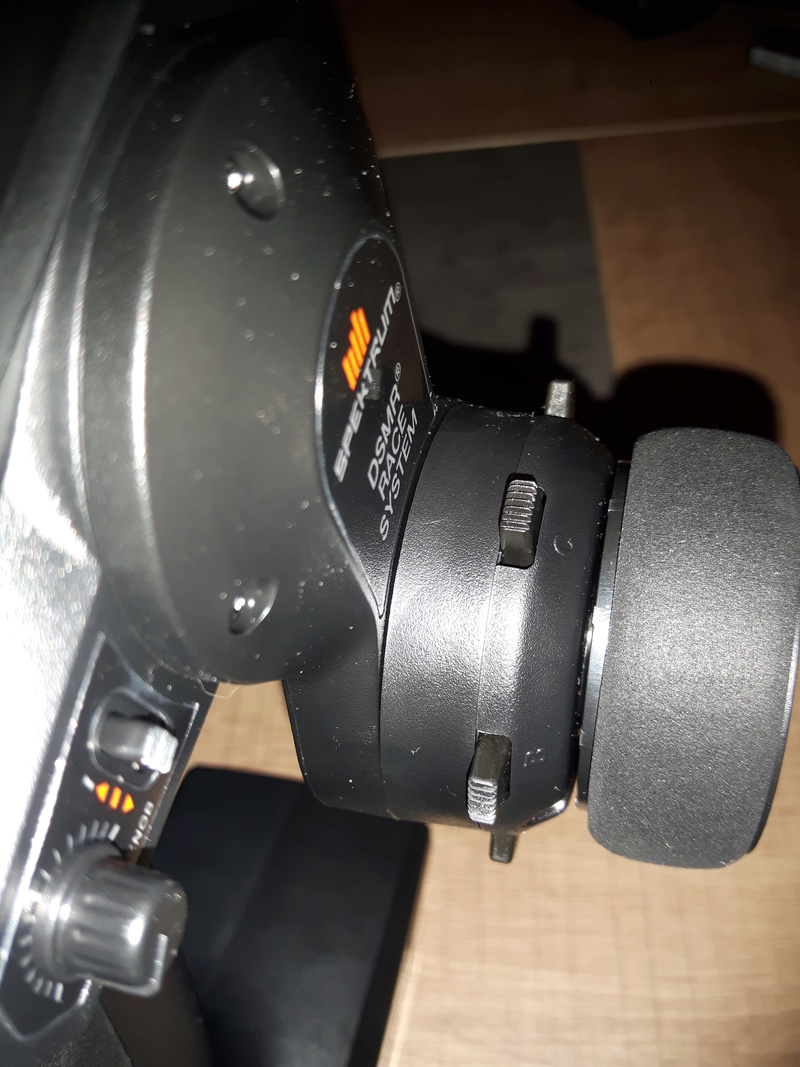

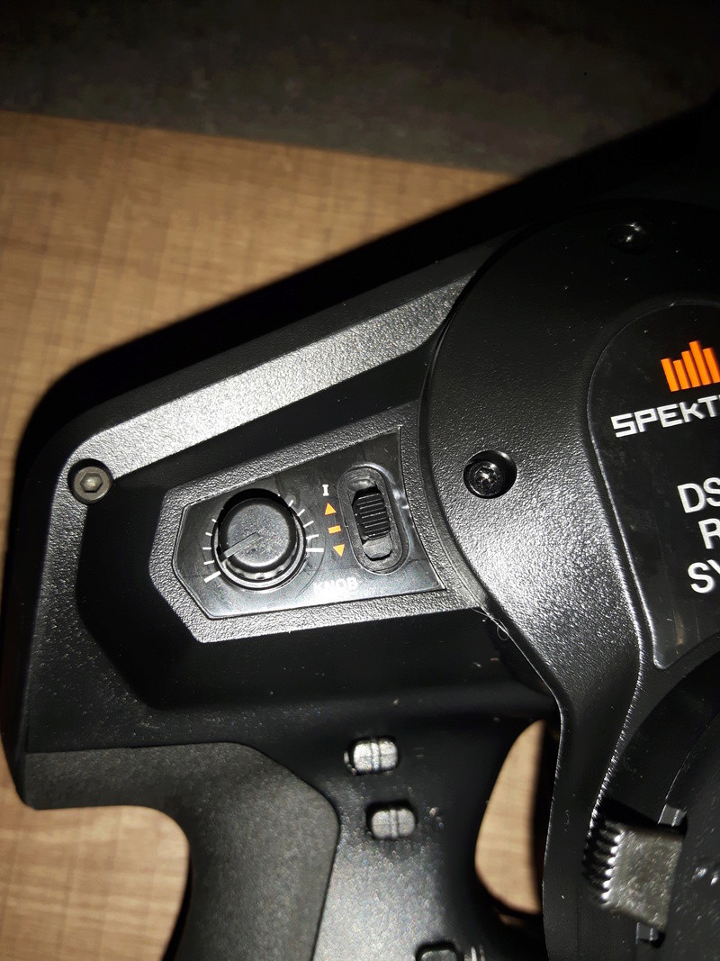

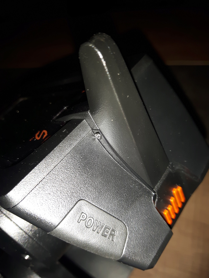

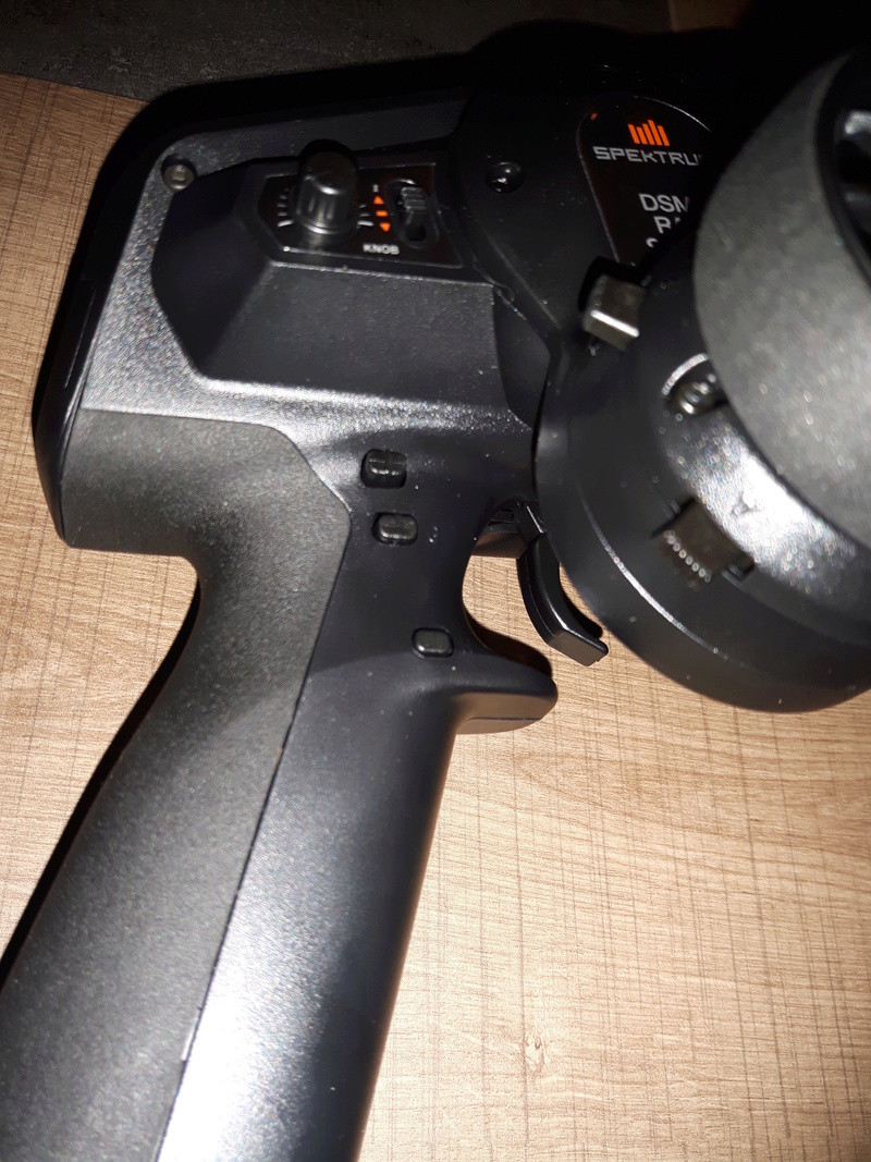

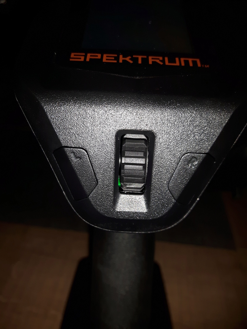

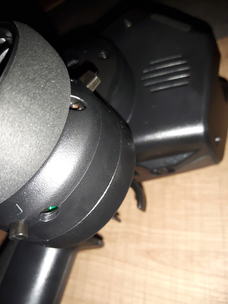

    sinon la DX5R est plus lourde qu'une DX4C , on sent la qualité , l'écran bien lisible , y a toujours le principe de la molette pour naviguer dans les menus et sous-menu , détail que je n'avais pas sur ma DX4C et que j'apprécie , lorsque que on modifie un réglage comme mettre les roues droite quand on roule , un curseur se déplace indiquant la fonction modifié !!!
    quelques photos " nettes " de la bête chopée sur le ... net :
    son récepteur :
    mon exemplaire maintenant , en commençant par l'écran :

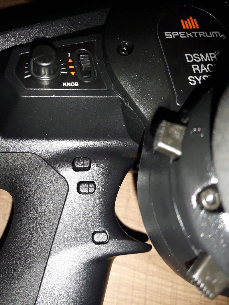

    des inters ... des inters ... des inters de partout :

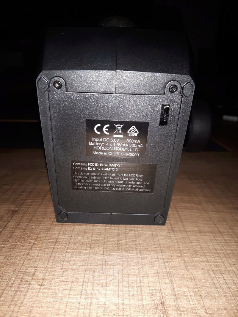

    seul bémol , la trappe des 4 batteries de transmission qui est maintenue en place avec 2 vis :
    donc à mon avis , je vais lui coller vite fait une lipo RX pour avoir une meilleure autonomie ... et hop !!!
    par contre sans cet inter là :
    cette radio ne vous servirait à rien !!! :hihi:

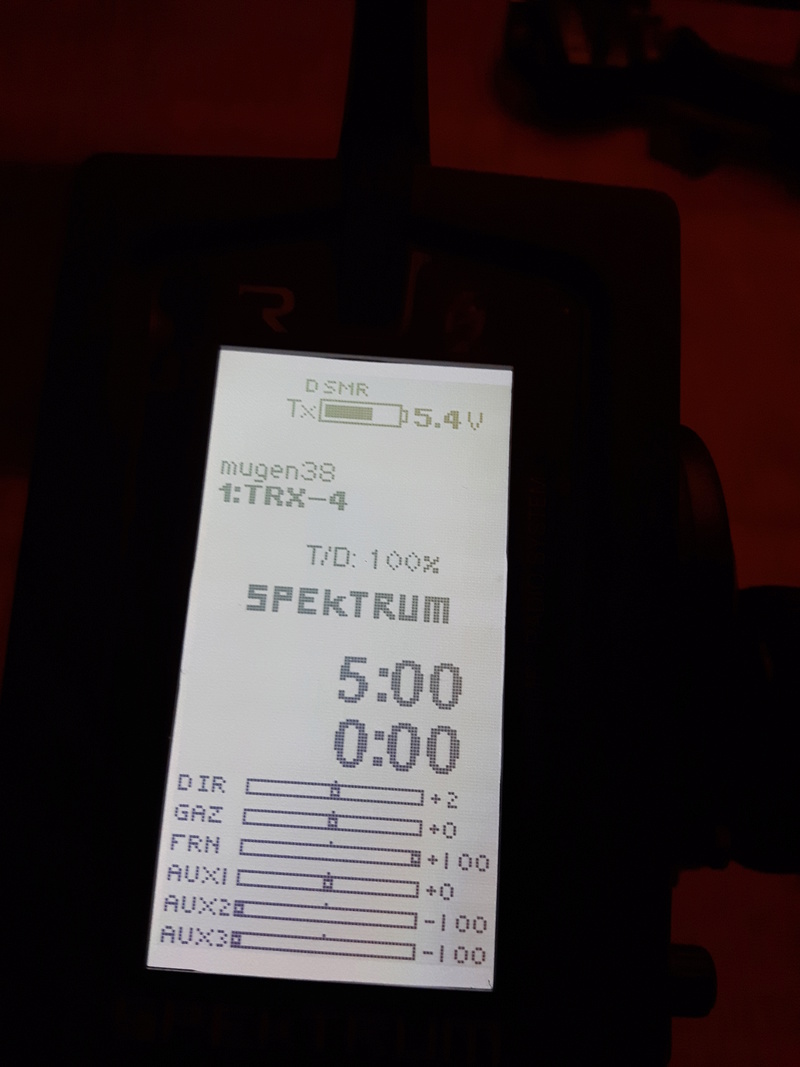

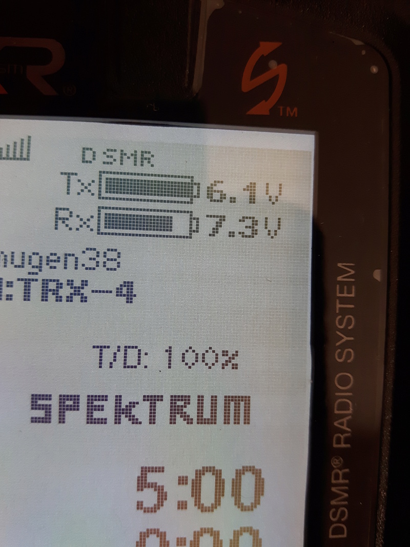

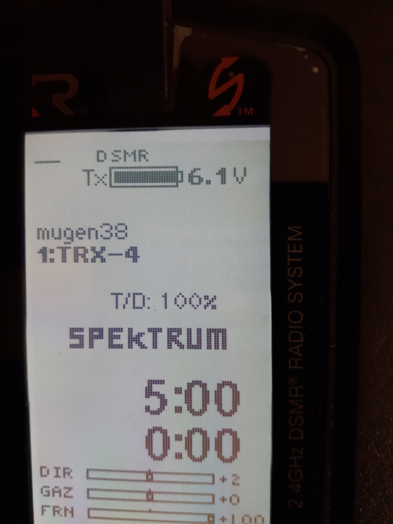

    ha j'oubliais , grace à la télémétrie déjà installée vous pouvez savoir l'autonomie de la batterie qui est sur votre scale !!!
    la preuve en image ... :humhum:
    donc ... :rolleyes:
    TX = autonomie de la batterie de la DX5R :
    et RX = autonomie de la lipo de votre scale
    c'est beau le progrès ... non !!??? :D
