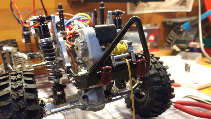

    et oui ... pourquoi changer une chose qui fonctionne parfaitement ( 30 kg / 11.1V ) :
    un VRAI treuil [​IMG] quoi !!!
    comme sur l'autre ( monté sur mon SCX10 / JEEP ) j'ai protégé les fils , car j'ai creusé leur logement
    pour les rehausser , sinon les 2m de fil ne passerait pas une fois réembobiné :
    et pour ceux qui me dirait > pourquoi ne pas prendre du fils moins gros !!???
    je leurs répondraient : par ce que la bobine de 50m ne m'a coûté que 6€ chez MR BRICOLAGE :humhum:
    sa platine home made … et sa fixation par 2 vis BTR M3 , le tout , vue de profil :
    la platine du treuil vue de dessous :
    pour relever le guide RC4WD du fil , j'ai utilisé 2 fixations ALU d'un boitier de l'électro d'un SCX10 version 1
    pour que ça tombe juste au niveau du pare-chocs / carro lexan :
    et hop :

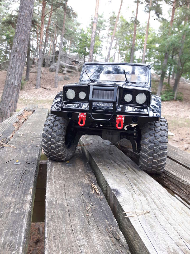

    pour les sceptiques [​IMG]
    et pour vous montrer son efficacité malgré ... ça :
    et ça :
    voilà la cerise sur le gâteau :
    et je n'utilise que des lipos 2S …
    ça … [​IMG] … c'est du treuil !!! :D

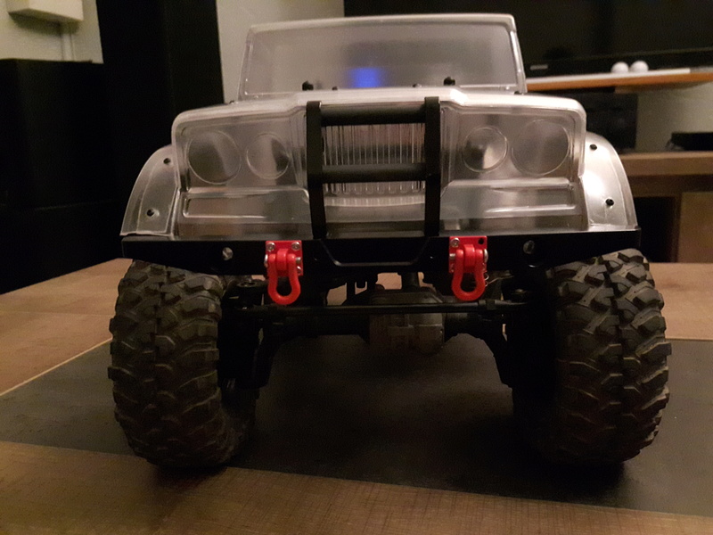

    oui c'est bien ça , de cette façon , je ne modifie pas l'angle d'attaque :
    donc la solution … AVANT :
    APRES :
    ou AVANT :
    APRES :
    et désolé de ne pas avoir de studio photo et de ne pas avoir fais de plan côté !!! :humhum:

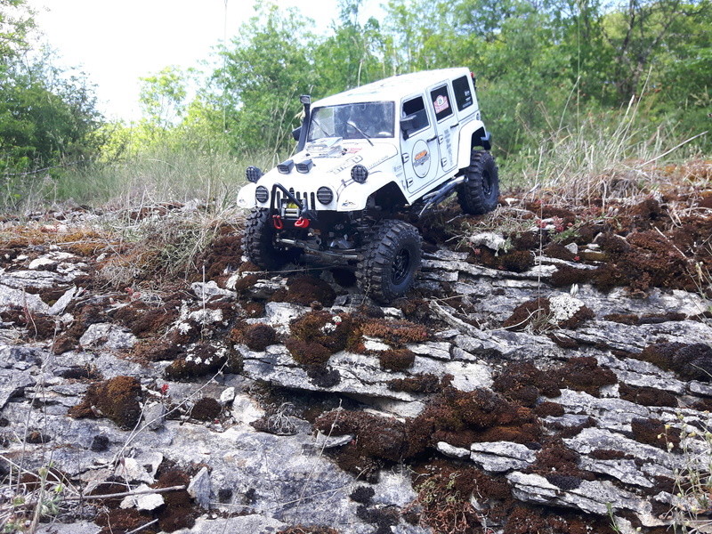

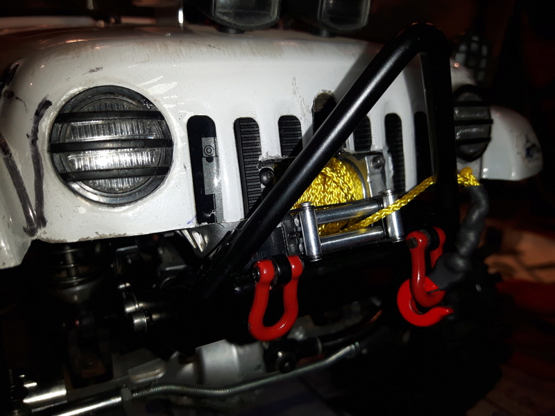

    mais j'ai fais exactement pareil sur mon SCX10 :
    et hop la vidéo qui va bien :
    par ce que je préfère avoir un treuil efficace
    et le mettre là où il ne me servira pas de " pelle à neige " plutôt que … d'avoir un " beau treuil "
    et qu'il me serve de " ramasse feuilles " … si tu vois ce que je veux dire !!??? :humhum:
