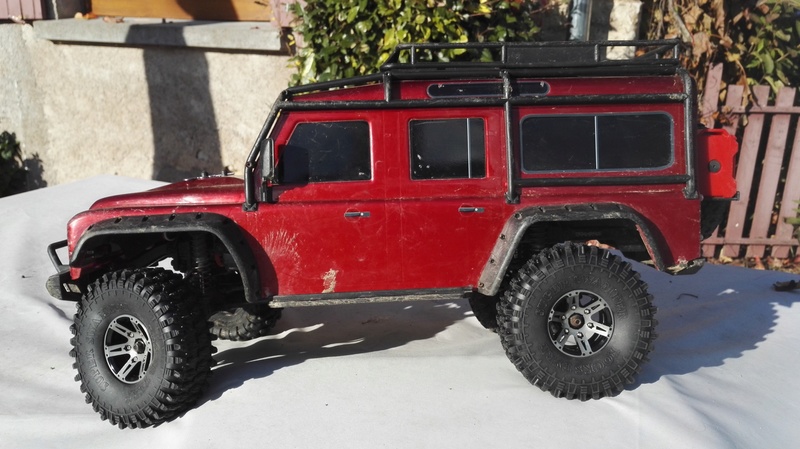

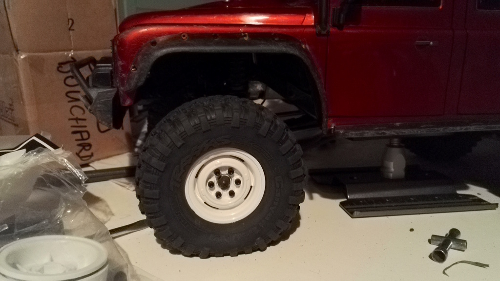

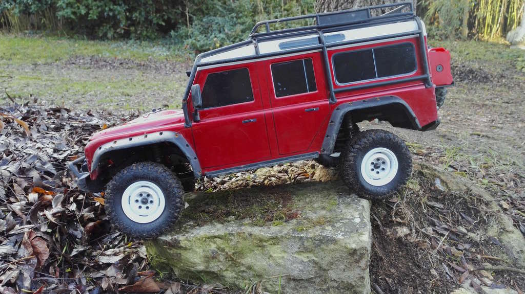

    Merci à vous 2... Tof13, les jantes sont des Gmade :
    Jantes beadlock 1.9 VR01 blanches GM70106 GMade - Rueil Modelisme
    Et pour les vitres transparentes bah tu piques le dissolvant de madame, tu protèges bien le tour des vitres avec du scotch par l'intérieur et tu l'appliques avec un cotton tige ou un mouchoir en papier. Ensuite tu retires les autocollants noirs des vitres... Un peu long à faire la première, mais une fois que tu as pris le coup ça roule tout seul. Sinon tu peux aussi découper les vitres au cutter et recoller à la place du lexan transparent...

    du coup tes pneus sont plus coller :passur: alors ?
  4. pleinair37
    17 Janvier 2018
    3 216
    3 380
    Nan, j'ai décollé les pneus d'origines de leurs jantes et je les ai montés sur ces beadlock...
  5. tof13
    tof13 membre
    12 Janvier 2019
    165
    59
    ok pas besoin de les recollées ??
  6. pleinair37
    17 Janvier 2018
    3 216
    3 380
    Bah non ce sont des jantes beadlock... La lèvre du pneu est coincée entre les flasques de jante et le gros cylindre métallique au milieu.
    tof13 apprécie ceci.
  7. tof13
    tof13 membre
    12 Janvier 2019
    165
    59
    ok ok merci du renseignement
  8. pleinair37
    17 Janvier 2018
    3 216
    3 380
    Par contre tu verras que c'est un peu galère à monter, il faut que tu aies bien nettoyé ton pneu pour plus qu'il reste de traces de colle sur la lèvre.

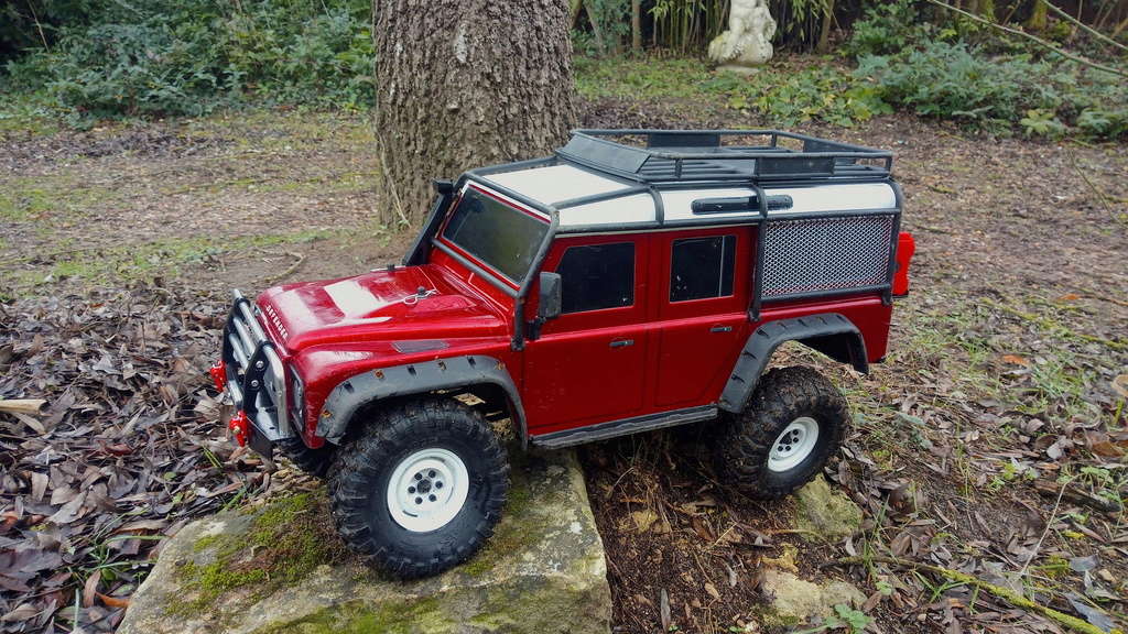

    Salut, superbe ton TRX4 !

    tu pense pas qu'avec des 1.9 ou des 2.1 ça serait plus clean ?;)
    mais ca envoie loin quand méme
    pleinair37 apprécie ceci.
  13. pleinair37
    17 Janvier 2018
    3 216
    3 380
    Tu parles de quoi mr rc ? Si c'est des pneus, je suis bien 1,9... ;)
    mr rc apprécie ceci.
  14. mr rc
    mr rc membre
    4 Mai 2020
    43
    11
    oki c'est vrai que c'et plus réaliste !
  15. pleinair37
    17 Janvier 2018
    3 216
    3 380
    A un moment j'avais monté des tout petit pneus {96mm je crois, mais en 1,9 toujours) mais ça faisait vraiment trop petit et ça raclait de partout. C'était juste "pour voir"...

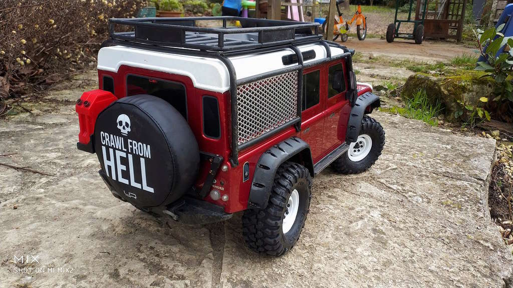

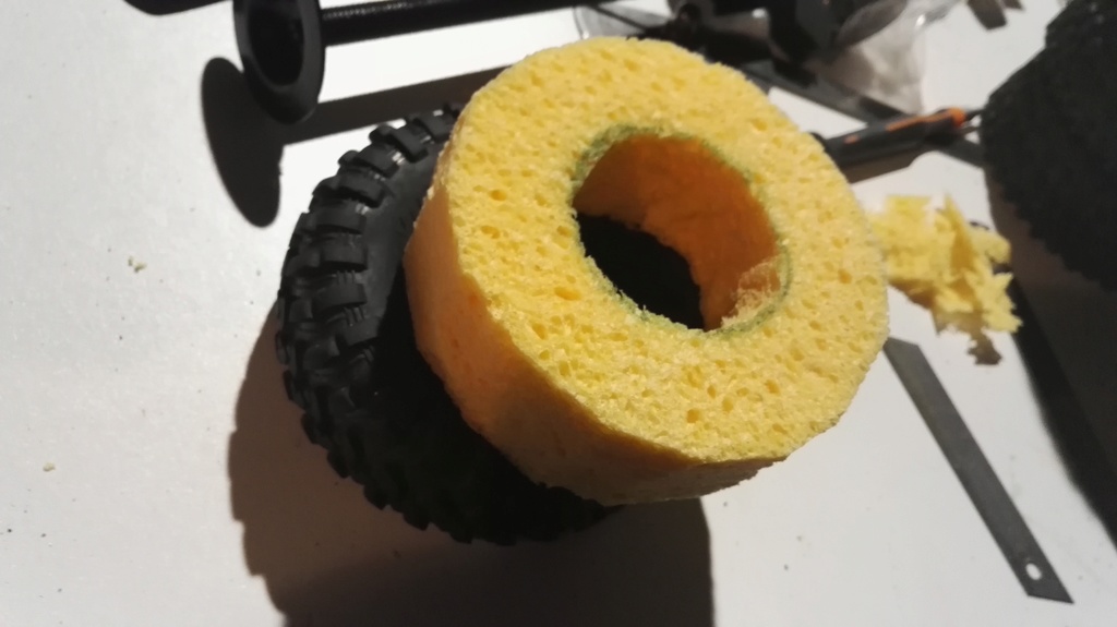

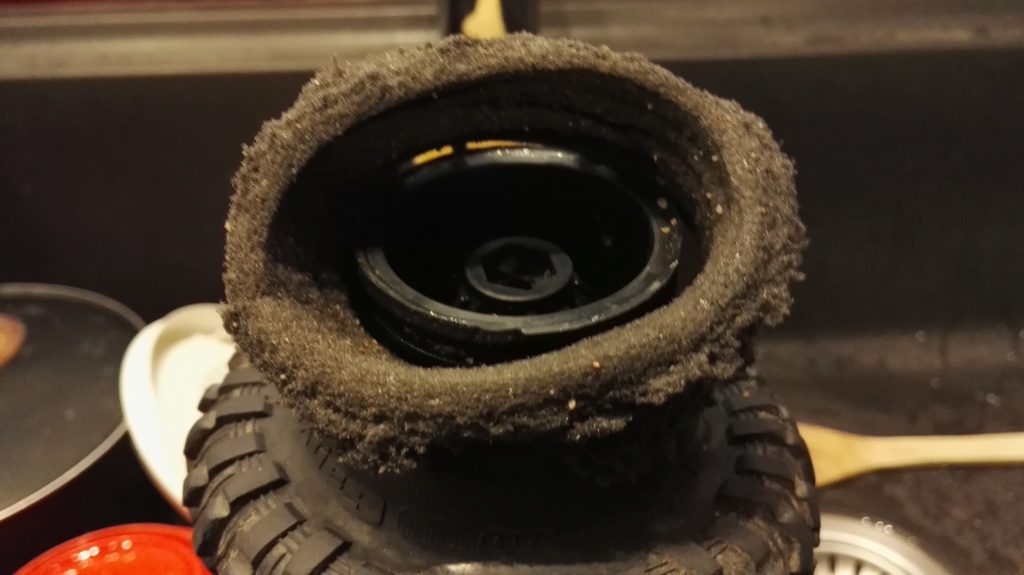

    sympa tes évolutions, pour les pneus j'ai toujours les mousses, j'ai toujours les originales mais c'est vrai que je leur ai pas fait des bains réguliers. Par contre moi j'ai déjà cramé 2 servos de direction Traxxas, alors j'ai opté pour savox 1210SG et plus de problème.
  19. pleinair37
    17 Janvier 2018
    3 216
    3 380
    Merci.
    Oui tant que tu vas pas dans l'eau les mousses doivent tenir un peu mieux. Mais de toute façon j'en suis maintenant à presque 5Kg, alors pas sur que les mousses d'origines conviendraient encore.
    Pour le servo c'est clair qu'il ne faut surtout pas reprendre du Traxxas... :eek: J'ai pris un Turnigy 30Kg et ça marche impec.

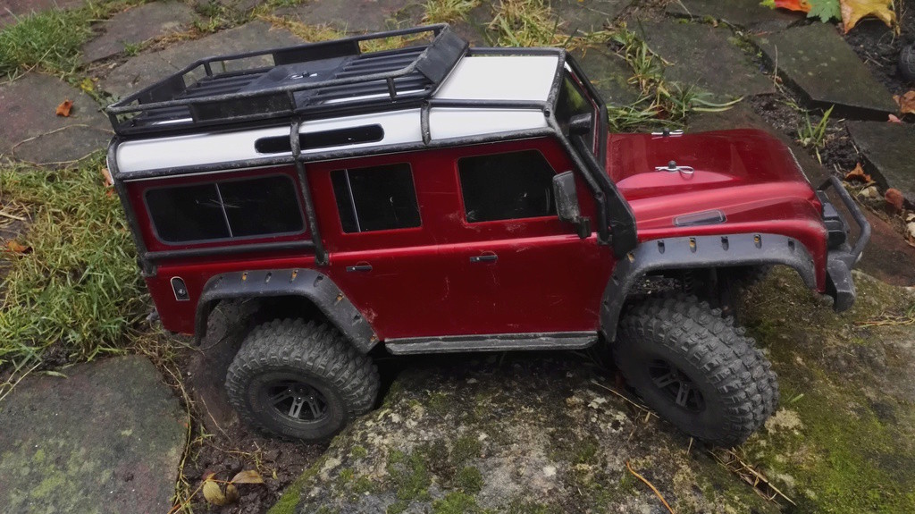

    Bonjour Pleinair 37,
    Merci pour ces jolies photos et vidéos.

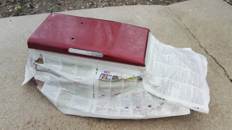

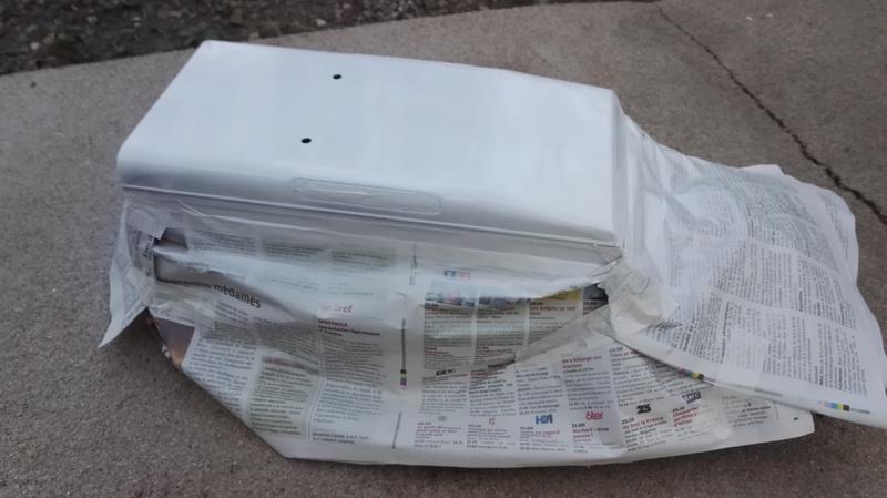

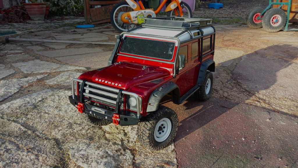

    Trés joli ton TRX4avec le toit blanc ... tu as utilisé quoi comme peinture ?
    Merci et à plus
