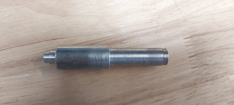

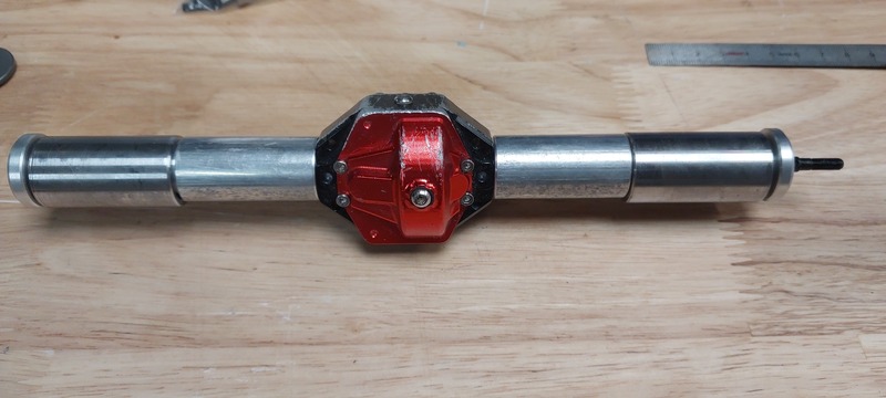

    Bon ça y est, j'ai commencé, j'ai un peu cogité et dessiné des croquis pour commencer à usiner et voir comment et avec quoi fabriquer les trains roulants et les plaques pivotantes pour la direction.

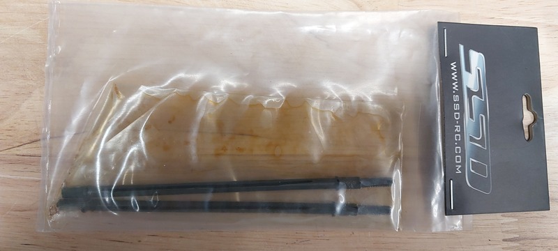

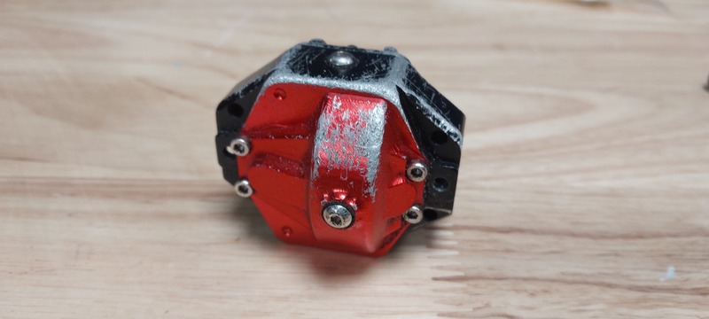

    J'ai donc commencé par usiner les tubes de ponts qui vont se greffer sur les corps AR60, j'ai eu du bol d'avoir 2 ponts démontables chinois en stock, j'ai gardé que la partie centrale et fabriqué les tubes à la bonne longueur qui comportent les paliers qui supporteront les pontons de chenilles, qui pourront s'articuler sur des paliers Téflon, faut que ça glisse et que ça ne rouille pas.
    Les 1/2 arbres de transmission sont des SSD pour pont AR60 Wide Centered, plus trop facile à trouver aussi, beaucoup sont hors stock. Les couples coniques seront en acier de chez SSD aussi et les diff de chez Axial, finalement j'ai décidé de monter directement les diff ouverts sur les 2 ponts, merci à ceux qui ont soulevé l'éventuel problème, ça m'évitera de redémonter.
