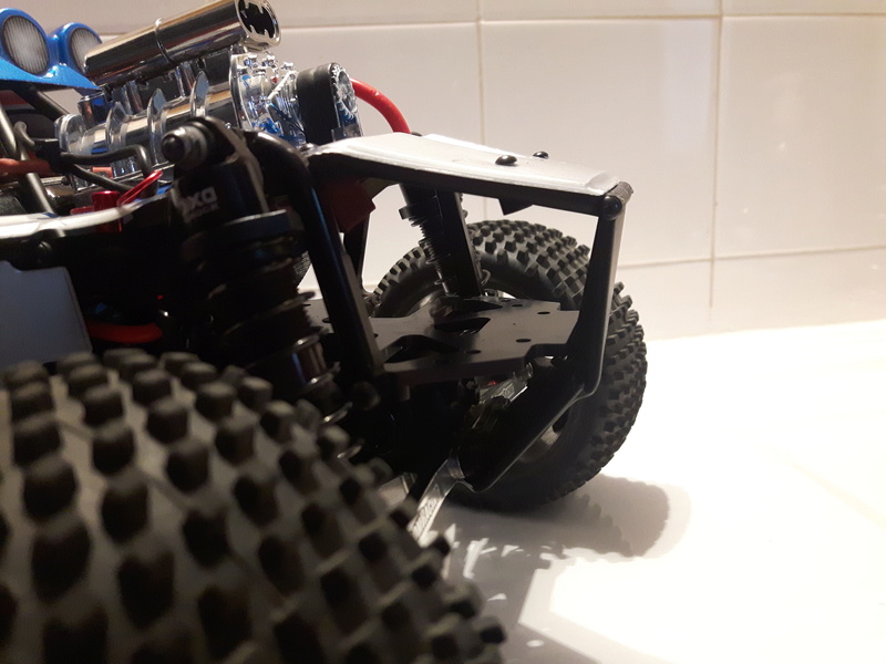

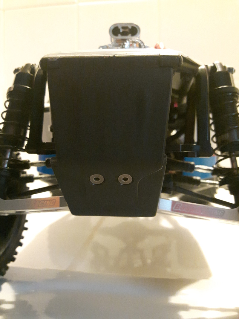

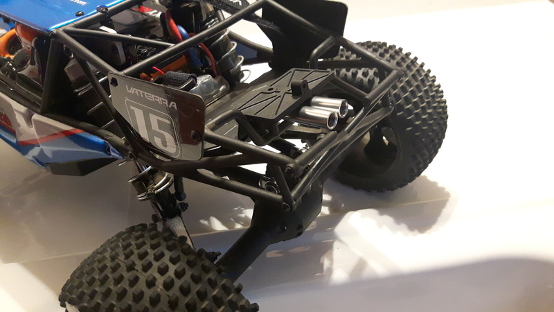

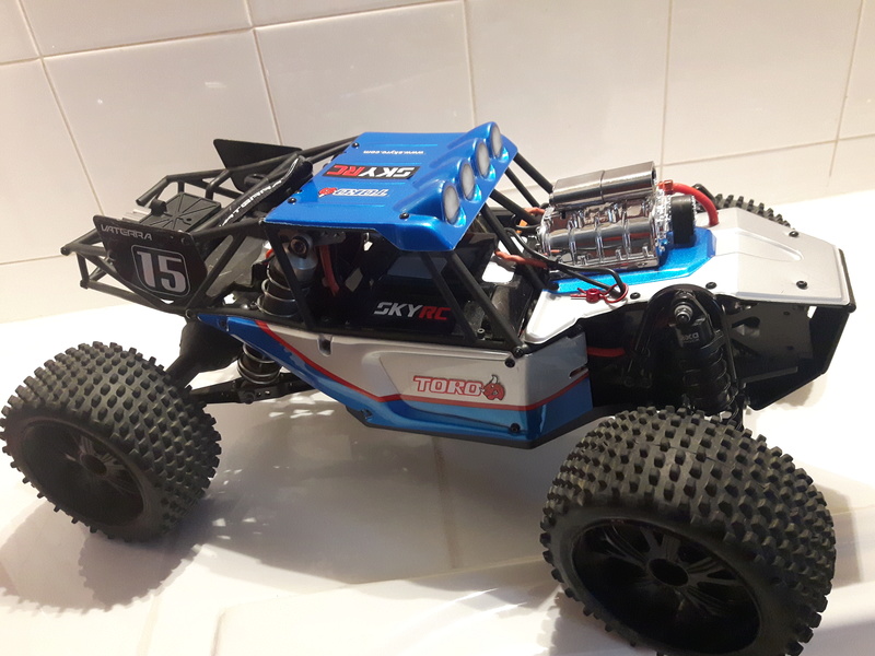

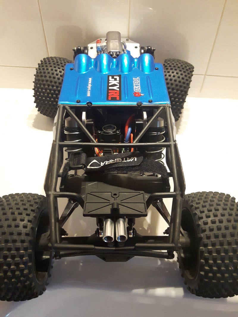

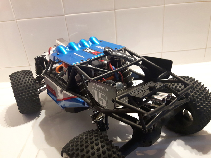

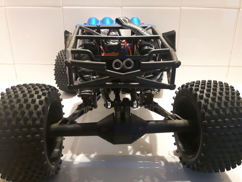

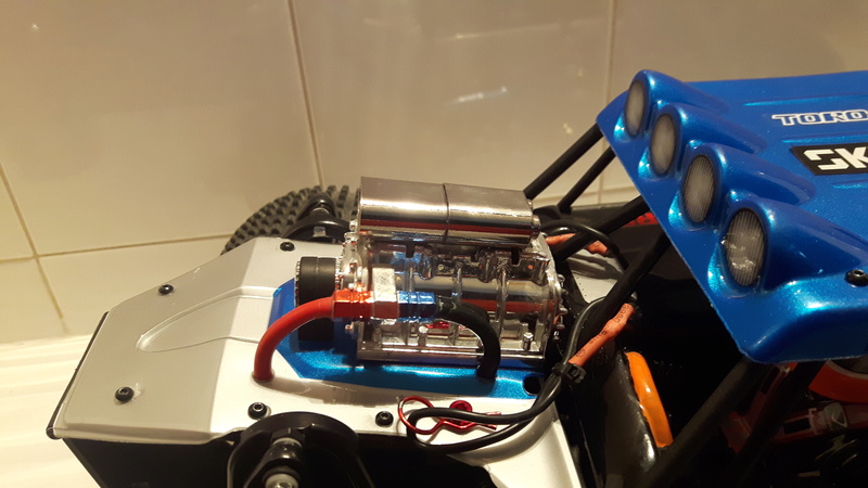

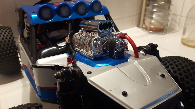

    hello ... quelques news en photos !!!
    rajout d'un " gros " moteur pour ne plus se traîner :hihi: :
    qui moteur ... dit ... pots d'échappements :
    ensuite j'ai modifié la fixation du capot avant en le rehaussant :

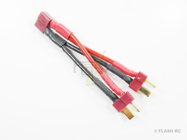

    ça ... c'est pour pouvoir passer une 2ème lipo 2200mAh sous ce capot comme ça je réunis les deux
    avec ce genre de cordon :
    comme ça ensuite ce sera comme si je roulais avec une batterie de 4400 mAh et donc j'aurai plus d'autonomie !!! (y)
    voilà ... voilooOOoou !!!

    C'est curieux l'avant je n'avais jamais vu comme ça
    Par contre je rajouterais ceci [​IMG]
  18. mugen38
    20 873
    10 319
    c'est normal ... c'est du home made !!! :D
