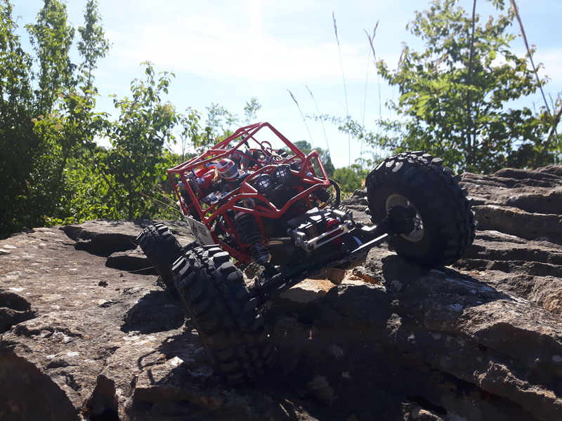

    hello ... quelques news !!! :cool:
    bon alors à défaut d'avoir trouvé le bon compromis moteur , je vous montre son aspect définitif :
    ( avec ses nouvelles jantes alu et des super swamper 2.2 )
    qui a dit que je n'avais pas la place pour un habitable ...

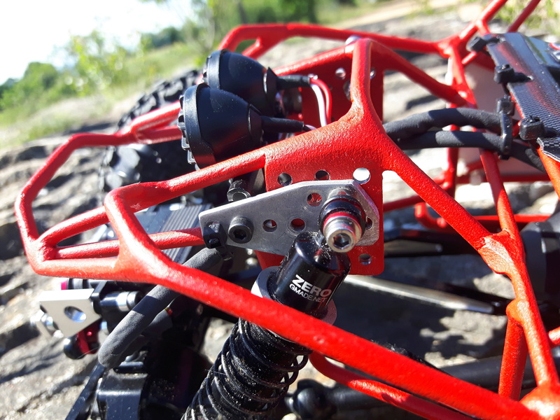

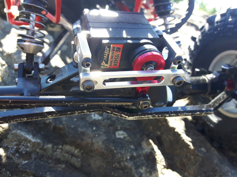

    l'astuce employée pour protéger le servo et le sauve servo que j'ai monté :

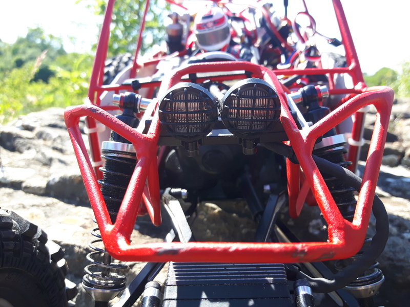

    l'éclairage à distance est installé maintenant à l'avant :
    là c'est le système utilisé pour tenir les feux avant :

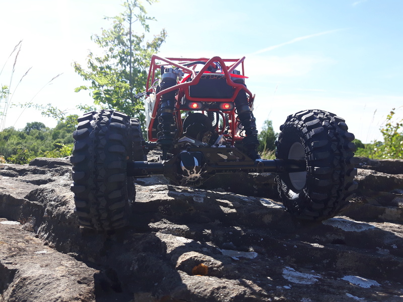

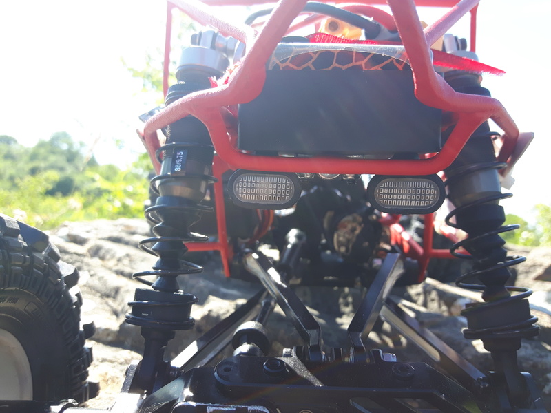

    voilà ceux de l'arrière :

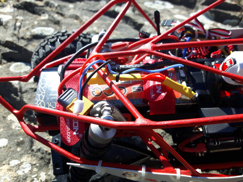

    toujours la place de la lipo à l'arrière dans un bac de FTX :

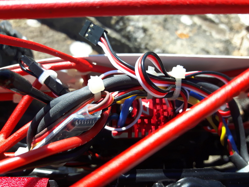

    variateur quicrun 1080 :
