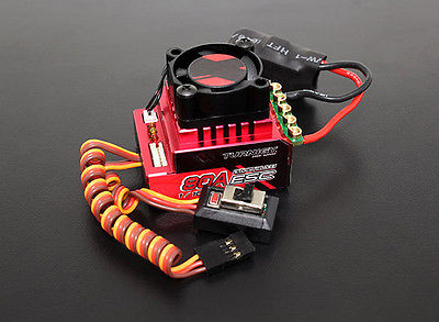

    variateur TRACKSTAR 80A :
    ses caractéristiques :
    Max Voltage: 2s Lipo / 6 cell Nimh
    Motor limit: 10.5T
    Resistance: 0.0004 ohm
    Operating current: 80A
    Burst Current: 380A
    Bec Current: 3A
    Bec Voltage: 6V
    Weight: 45g (without cables)
    Programming Options:
    Operation Mode: Forward/Brake/Reverse; Forward/Brake Only
    Initial Brake: 10% ~ 80%
    Drag Brake: 0% ~ 40%
    Brake Strength: 50% ~ 100%
    Voltage Cutoff: None ~ 3.5V/cell
    Punch Profile: Level 1 ~ 9
    Neutral DeanBand: 1% ~ 8%
    Boost Timing: 0deg ~ 60deg
    Turbo Slope: 3deg/0.1s, 6deg/0.1s, 12deg/0.1s, 18deg/0.1s, 24deg/0.1s, Fastest
    Turbo Timing: 0deg ~ 30deg
    Boost Timing RPM: 2000 ~15000
    Turbo Delay: Off, 0.05sec, 0.1sec, 0.15sec, 0.2sec, 0.25sec, 0.3sec, 0.35sec, 0.4sec
    Boost Timing ACC: 50RPM/deg ~ 700RPM/deg
    Reverse Speed: 25% ~ 100%
    Drive Frequency: 8Khz, 16Khz, 24khz
    Brake Frequency: 1,2,4,8,16Khz
    Temperature protection: On/Off
    Now officialy approved by ROAR for stock class race use!
    ( je vous laisse le soin de traduire ... heiiinnnnnnnn :humhum: )

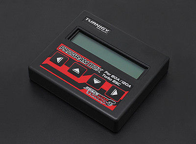

    sa carte de prog.

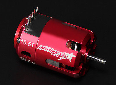

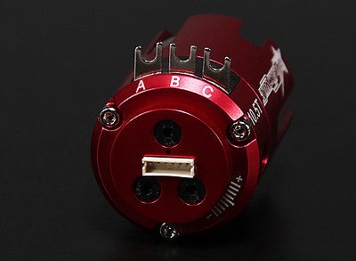

    et le moteur choisi ( 10.5T )
    il est sensored ... bien sur :
    seul bémol , la vitesse était plus importante en marche ARR. que en marche AVANT et pas moyen de modifier ça , ni avec la carte de prog. , ni avec le REV TH de la radio , ni en inversant les fils moteur / vario vu que c'est du sensored , alors , j'ai du inverser la position des 2 diff. dans mes 2 ponts , en les retournant de 180°dans leurs emplacements , et tout est rentré dans l'ordre ensuite !!!

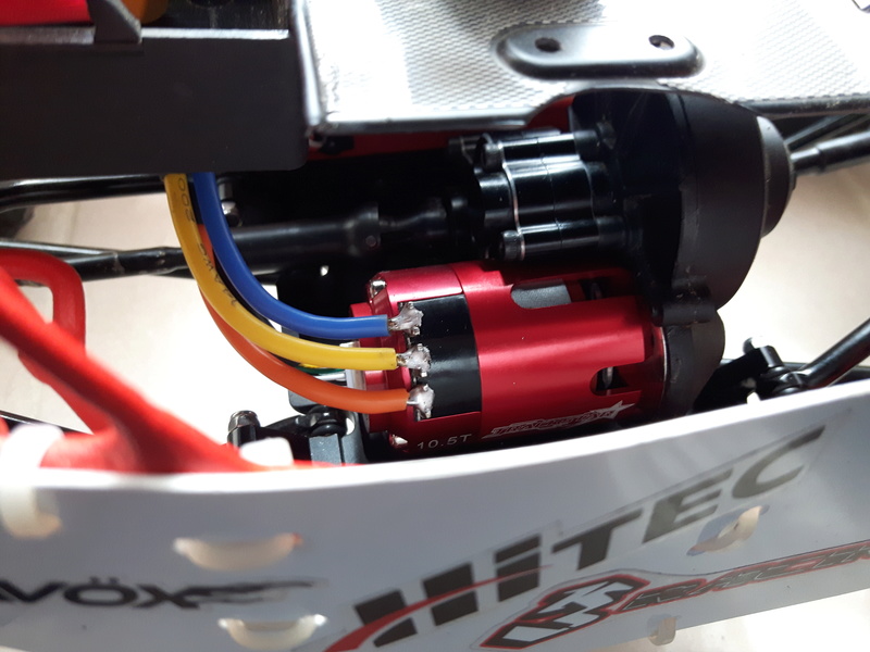

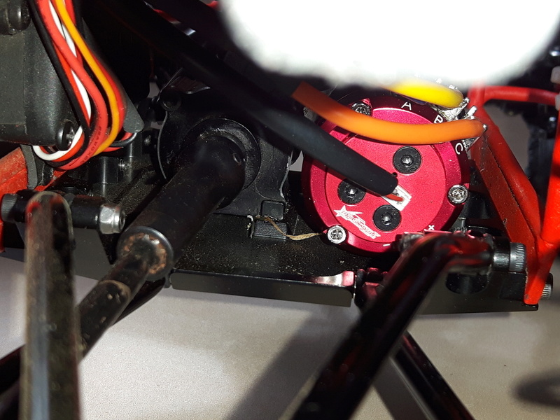

    donc .. le moteur 10.5T en place :
    sensored ... j'ai annoncé :
    sensored ... il l'est !!! :hihi:

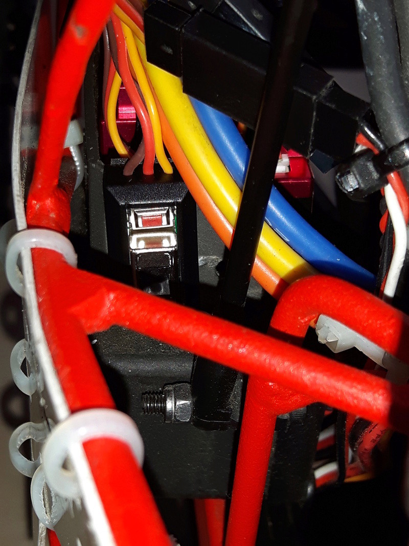

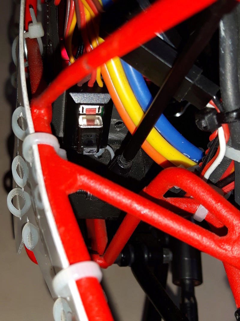

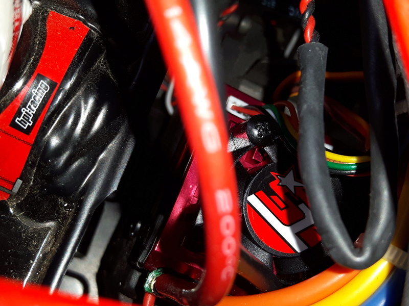

    le variateur 80A monté :
    son inter :

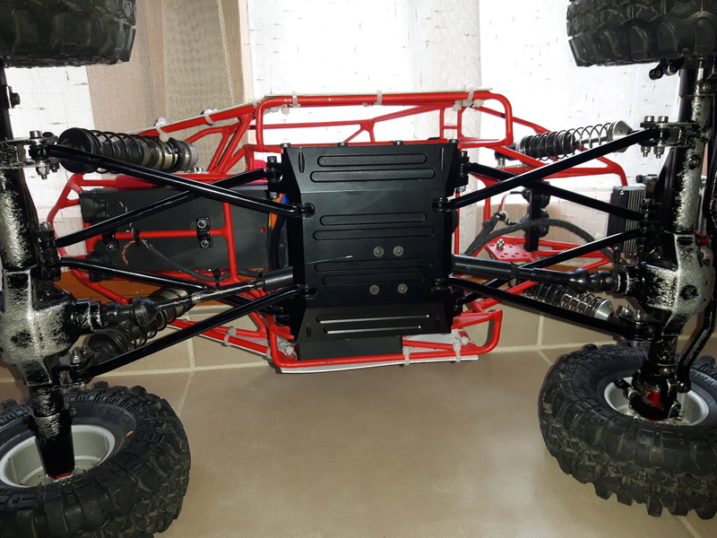

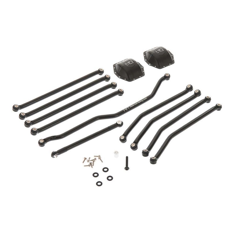

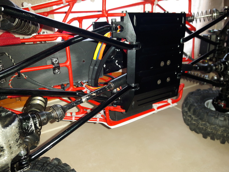

    le nouveau skid et ses liens :
    liens montés avec des joints d'origine comme l'astuce trouvé et mis en place avec les anciens liens ALU sur mon châssis de wraith , comme quoi , mon idée était pas si mauvaise que ça !!!
    en fait ... y " z'ont " copier mon astuces !!! :surprised: :humhum::hihi:

    Pourquoi mets tu des joints toriques sur le liens ?
    Tu n'as pas mis les rotules ?
  9. Alex07
    Aug 27, 2015
    2,982
    1,436
    si en plus des rotules cela limite le jeu je le fais egalement c'est pas mal !
    cab77 and Chris Customs like this.
    Sep 11, 2011
    20,909
    10,411
    alors j'avais utilisé cette astuce à l'époque , pour maintenir en place les sertissages des bagues qui maintiennent les rotules percées en place dans les liens alu et je n'est jamais eu de soucis de déboitement , je l'avais écrit , ça , dans le topic de mon wraith ... :humhum:
    ici c'est Hot Racing qui fourni les liens montés de cette façon à ma plus grande surprise , comme quoi mon idée était bonne au finale !!!
    :D
