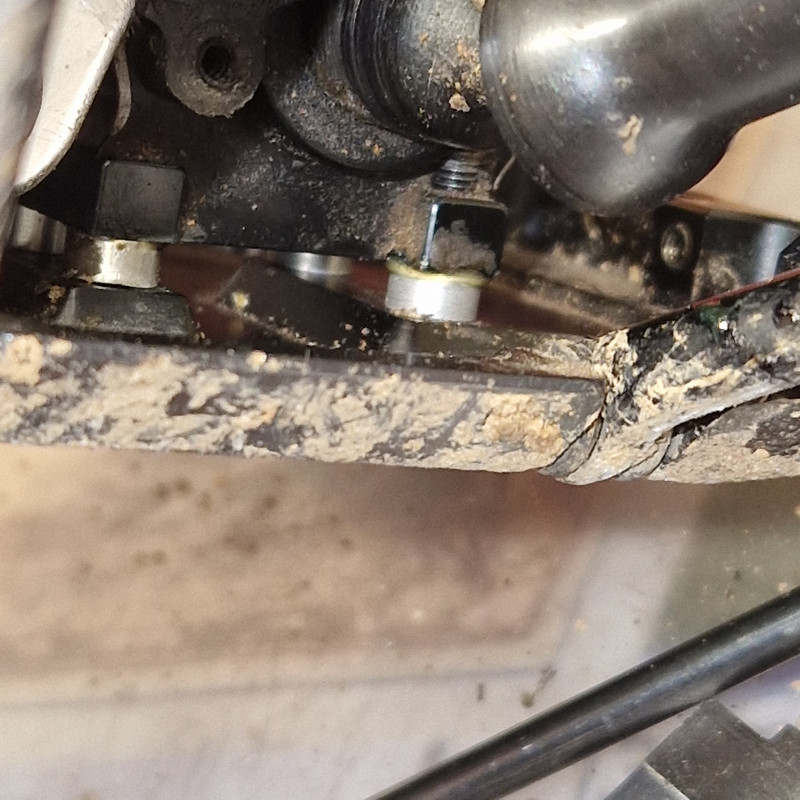

    Toujours mieux le carter de boîte alu pour une bonne fixation qui tient, avec une goutte de frein filet faible c'est indestructible, dans le plastique c'est pas toujours très solide surtout dans ce cas où ça ne repose que sur 4 plots.

    à ton avis ... pourquoi j'ai toutes mes coques de ponts en Alu !!??? :hihi::hihi::hihi::hihi:

    au début de la sortie du wraith les gars montaient des C HUb ALU + FUSEES ALU
    sur les ponts AVANT d'origine du wraith en plastoc ... :rolleyes:
    quel gâchis !!! :shut:

    Ça permet un peu plus de rigidité, tant que les vis tiennent dans le plastique. Perso j’ai monté des Beef tubes dans tous les ponts plastique et les sorties de ponts et Chubs sont vissé au travers du plastique et dans les Beef tubes, c'est hyper solide.

    ha oui j'oubliais les beefs tubes ... excellente solution pour ce type de montage !!! :D

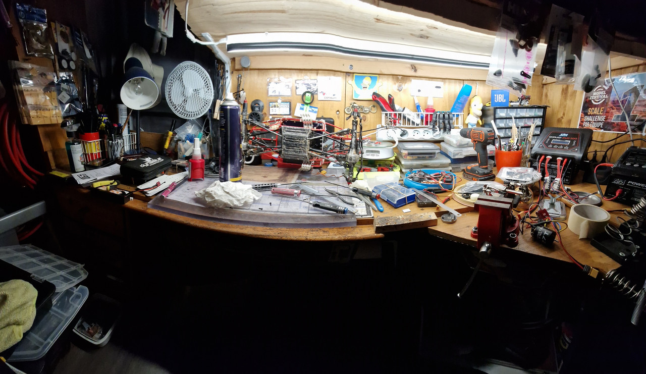

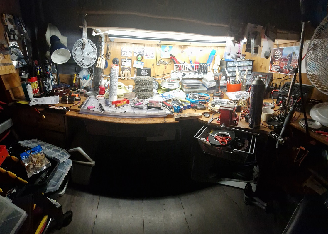

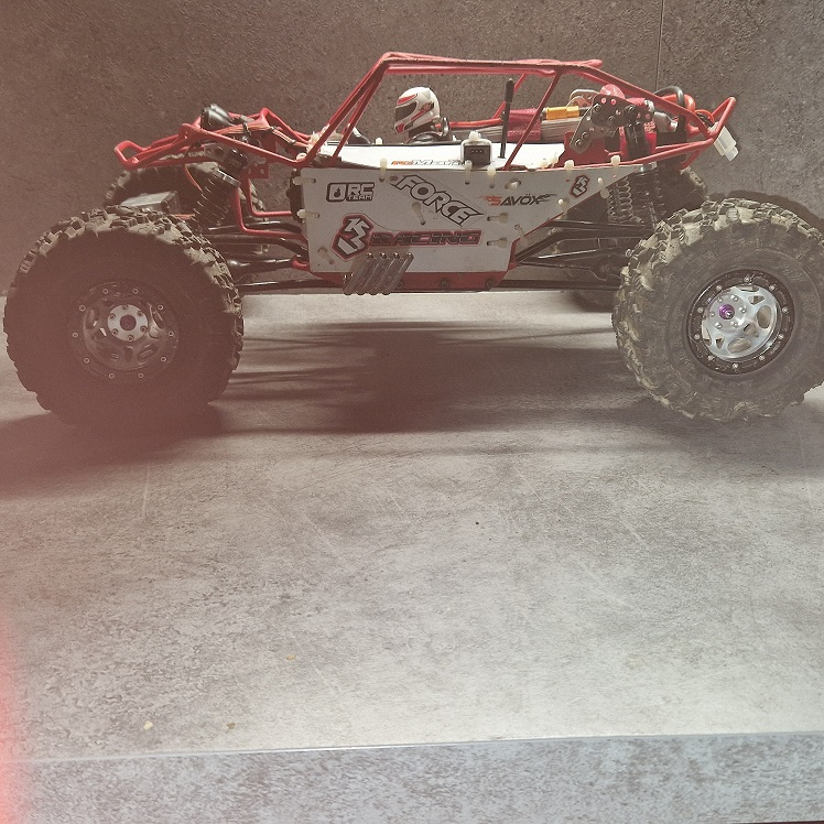

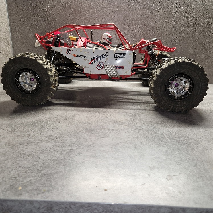

    Belle bête.. (y)
    Je trouve ça top un atelier en désordre..:)

    en fait ce qui compte c'est ce qui en sort , peu importe le bazar !!! :D
