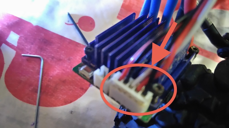

    Pour ce qui est du cache, je n'ai rien dessus, il était comme ça quand je l'ai reçu.
    Pour le fait qu'il soit sensored,j'ai un doute. Les fils que tu me montres vont,pour deux d'entre eux, a l'interrupteur et les trois autres aux récepteur,et rien au moteur.
    Mais je pense faire une ope démontage complet avec beaucoup de photos. Maintenant je sais pas si je le fais de suite ou si j'attends mes pièces (barre direction et cardans ) pour le faire.
    Apparemment ca ressemble a ca.

    En effet j' avais juste regardé la forme de la prise pas les fils.... tu peux donc tout changer :(
