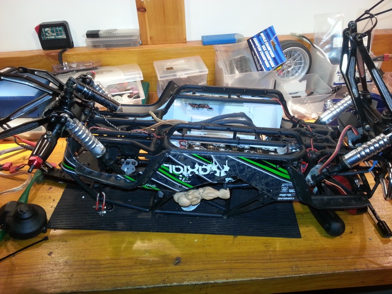

    salut a tous alors voila je vous présente mon wraith RTR.
    avec un pe de changement dessu
    la premier a été le montage des jantes de mon venom creeper
    puis servo SAVOX 20kg avec son U BEC
    ensuite ayant vu une tite fumé s'échapper du moteur je les changer pour un novak 45T coupleu comme je le souhaitait tout en gardant le petit coup de pep's qu'il faut a certain moment
    apres une casse du c hub. j'en est acheter en alu. puis au bout d'un moment bas l'alu et le plastique sa fai pas bon menage :roll3:
    alors au grand mot les grand remède j'ai mis le pont avant et arrière en full alu et depuis plus aucun problème meilleur tenu en dévers, en monté, en descente, enfin sa ma apporter que du bon.
    puis bien sur la barre de direction chewing-gum a été changé pour de l'alu
    j'ai desanodisé a la lessive de soude les flasque des jantes :wink3: monter avec des rc4wd rock stomper. les 4 roue completes font 1kg. mais le rendu ne me plaît pas donc j'attend un peux et peut etre me laisser tenter par les vanquish
    au niveau amorto il sont juste vidé d'huile et toujours d'origine car sa me vas pour l'instant.
    les liens toujours en plastique car il me suffise également.
    la partie arrière a été coupé plaque pour cacher la batterie( qui es toujours a l'arrière mais qui me convient comme sa)
    les deux bouteille a l'arrière vont etre peinte en bleu avec l'autocollant NOS puis légèrement incliné.
    enfin la carosserie a été faite en noir mat.
    voila pour l'instant
    maintenant place au photos
    [​IMG][/URL
    croisement de pont
    puis une photo de famille

    Beau tout ça, je trouve ta barre de direction qui relie les 2 fusées un peu basse :tadaa3:
  8. francky92
    francky92 membre
    24 Janvier 2013
    123
    C'est pas faux mais je pensse pas pouvoir la remonter.demain je vais regarder sa.mais merci pour cette observation

    Pour ta barre, tu peux la monter au-dessus des portes fusées. (là ils sont en dessous).
    Tu gagneras environ 5mm de hauteur et la barre qui va au servo sera horizontale du coup.

    Alors voila les new j'ai essayer de mettre la barre au dessus et quand je la met mes roue ne sont plus aligné.donc je vais laisser comme sa :tadaa3:

    Arf pour la barre c'est vrai l'axe des vis n'est pas vertical et tu prends de l'ouverture.
    Il te reste à en faire une maison avec le modèle que tu as ça ne devrait aps être trop compliqué en utilisant du tube alu creux de 6 et de la tige fileté de 4 puis des chapes traxxas.
