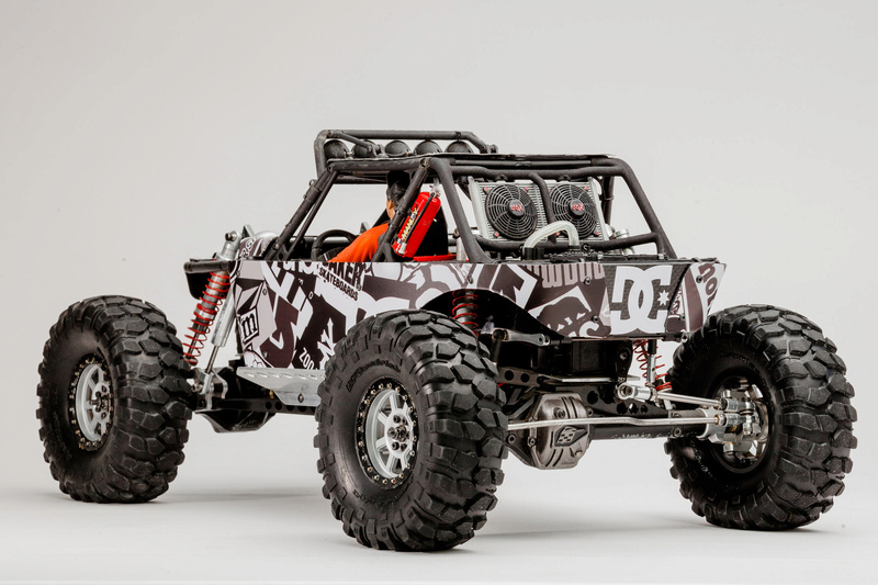

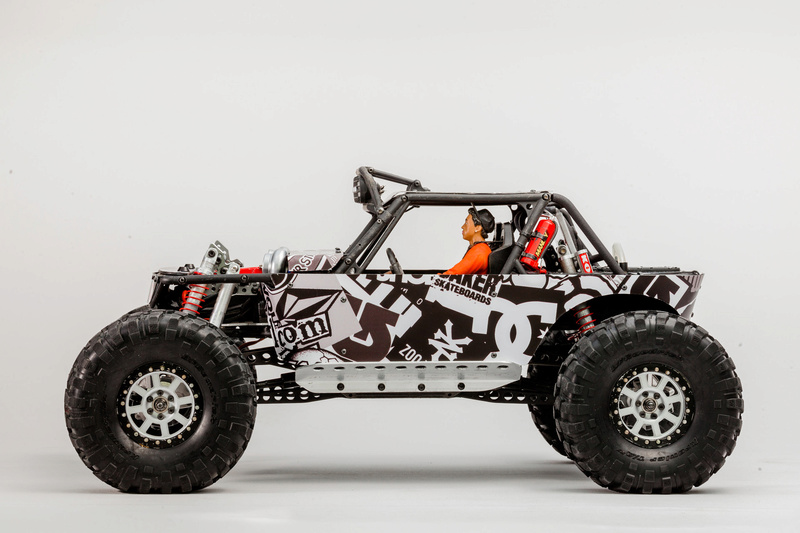

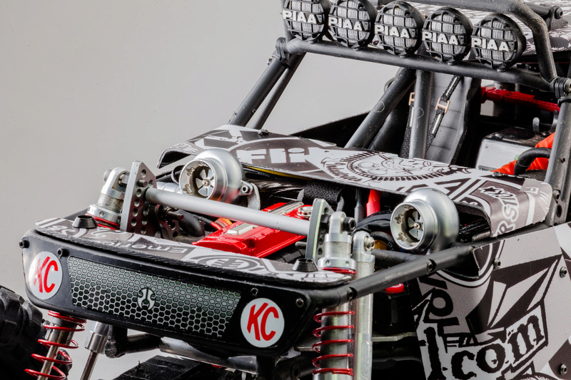

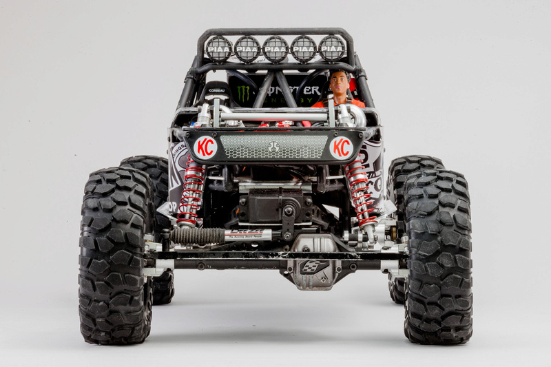

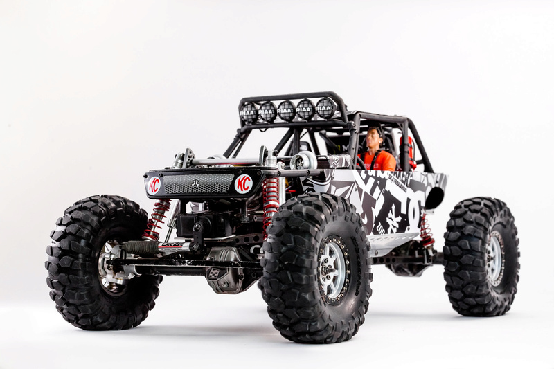

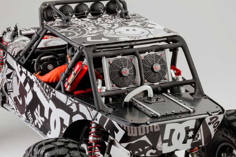

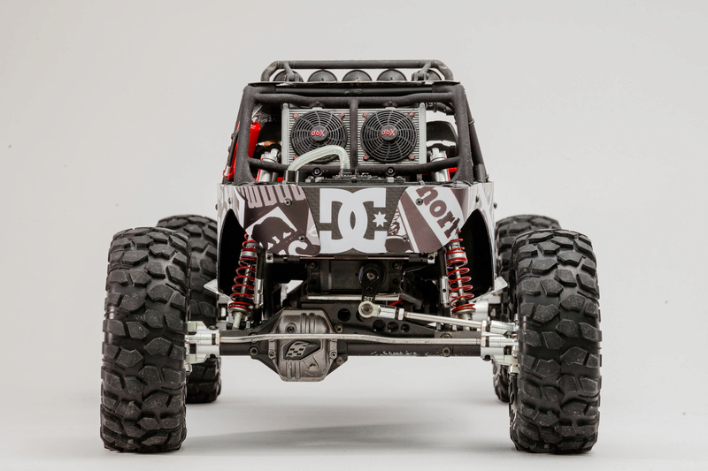

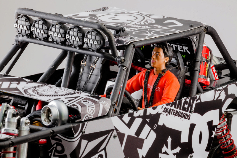

    Salut à tous
    Je viens vous présenter mon axial Wraith, le modèle que je roule le plus en ce moment et qui a subit quelques modifs
    _MG_5499_SD.jpg _MG_5444_SD.jpg _MG_5505_SD.jpg _MG_5475_SD.jpg _MG_5446_SD.jpg _MG_5450_SD.jpg _MG_5478_SD.jpg _MG_5490_SD.jpg _MG_5481_SD.jpg
    J'attends vos avis

    mis à part les pneus actuel montés > :shut: ( un peu comme le servo et son palonnier ... :()
    je le trouve original et bien stylé moaaaaaaaa !!! :bravo:

    C'est à mes yeux un des plus beau (y)
    Super bien fini ...
    Pour les pneus, je sais pas ce qu'ils valent , mais en tout cas ils font très réaliste et j'adore !
    Le point noir c'est le servo de direction sur le pont ... vu le niveau de finition et le soin que tu lui as apporté , je pense que tu devrais vraiment le virer de la au plus vite et l'intégrer au châssis.

    Merci à tous ça fait plaisir !
    Pourquoi pas un de ces quatre cette grosse modif des servos montés sur le chassis... dans mon cas ça va être un peu complexe surtout pour la direction arrière et l'avant du châssis raccourci mais pourquoi pas oui (y)

    Effectivement, superbe bête :love:
    Vu la présence des barres anti-roulis sur le pont arrière, je suppose qu'il est plus fait pour une utilisation U4 que franchissement... Du coup, pas trop compliqué la gestion des 4 roues directrices sur les passages à "haute vitesse" ?
    Et coté électro, tu as monté quoi ?

    Au début il était monté sans barre antiroulis et pour grimper j'avais trop de torque twist et je perdais en motricité de l'avant. Une solution aurait été de durcir les suspensions arrivées mais je perdais en amorti. La barre antiroulis me permet de garder juste ce qu'il faut de souplesse et un maximum de grip.
    Il est monté avec un moteur axial 35T et un esc Hobbywing 35 ou 40 ampère spécial crawler je n'ai plus le modele exact en tête
    Les servos sont des power HD étanches 20kg
    J'ai aussi monté un système DIG 3 positions animé par un micro servo et géré par un récepteur 4 voies Spektrum.
  16. tontoncedric
    tontoncedric membre
    20
    Il est utilisable (du coup) aussi bien pour du passage rapide (il est alimenté en 3S) que pour du franchissement à très très faible allure grâce au moteur charbon.
    L'autonomie est standard à cause du charbon et diminue de façon assez visible et régulière comparée au brushless plus exponentielle

    Très très beau !! (y)(y)(y)
    La calandre vissée directement sur le châssis est une très bonne idée ...
    Châssis raccourci ? A quel niveau ? Empattement plus court aussi ?

    Oui ça permet de la fixer solidement en cas de gros chocs
    Le châssis est raccourci sur l'avant juste avant le montant de la tour de suspension. L'empattement reste le même, par contre les points d'encrage des suspensions sont avancés sur l'avant pour donner plus de course et de contrôle et permettre de loger une deuxième paire de d'amortisseurs
  20. Teddy
    Les turbos, c'est de l'impression 3D ???
    Je les trouve vraiment bien fait....
