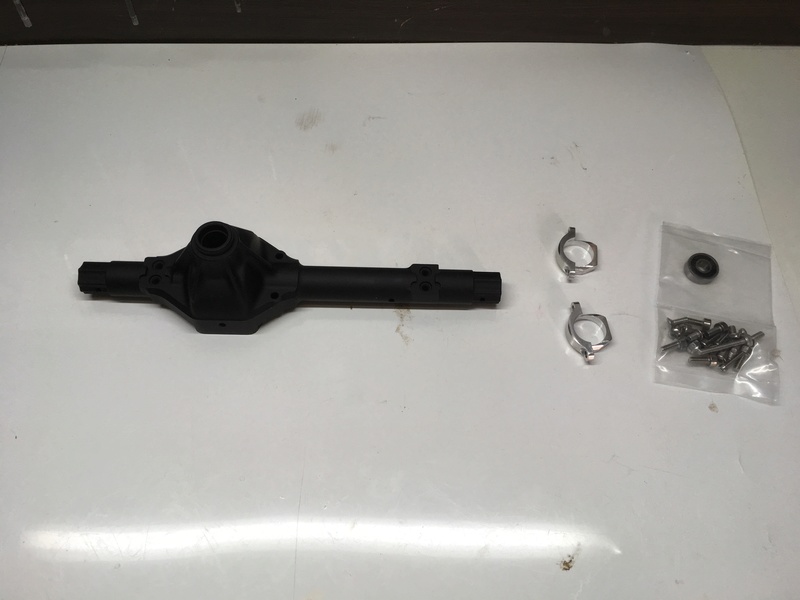

    Je l'ai enfin ouvert ce soir tard... (j'ai enfin récupéré une vielle pompe à essence à restaurer ça fait 4 ans qu' on arrive pas à la remonté de la Rochelle... La voiture était toujours pleine... Les parents avaient enfin la place) c' est de la belle pièce... montage demain :rolleyes:

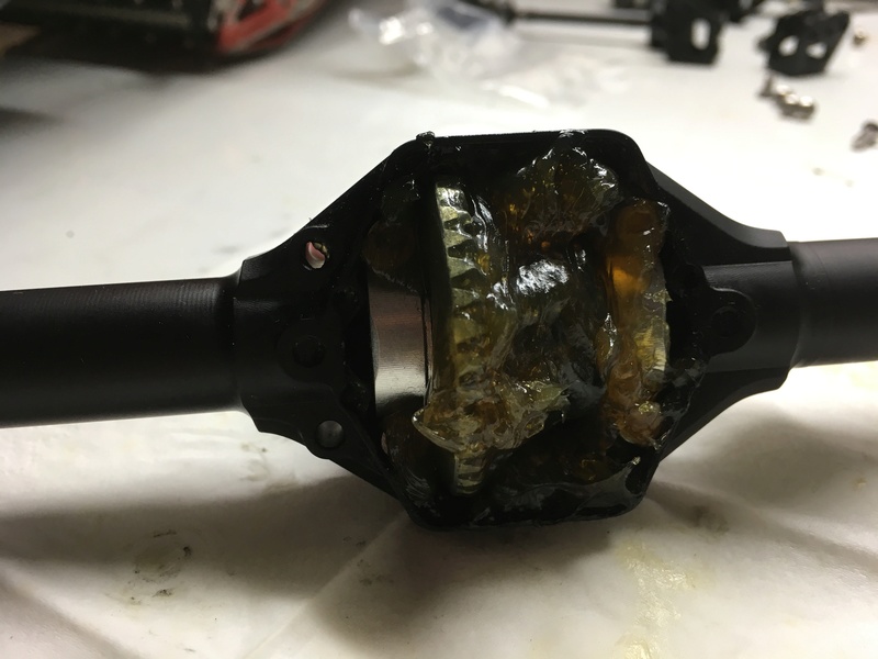

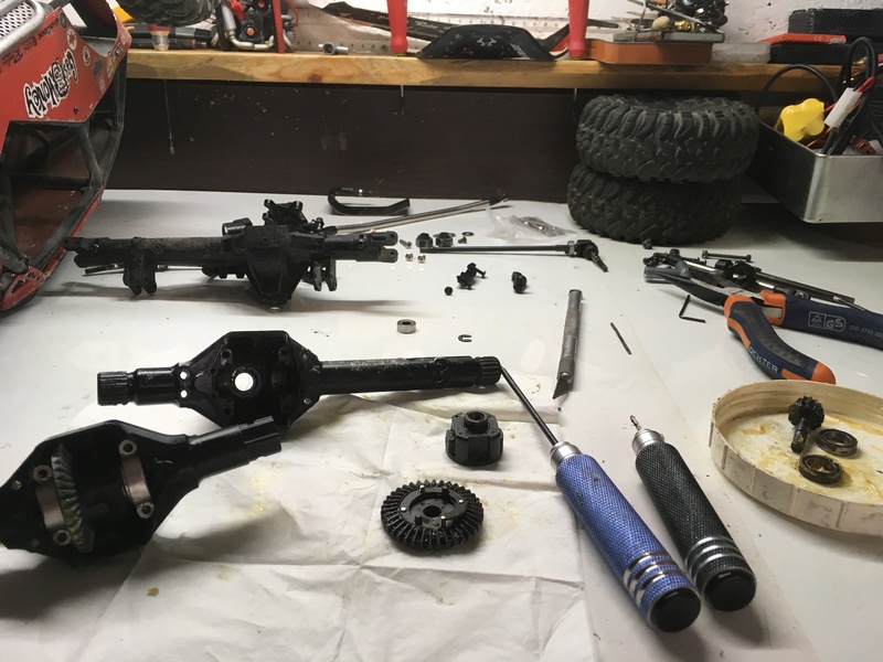

    Mise en place du pont vp :) Vraiment top le calage du diff est top... j'ai un peu misèré sur quelques visses... heureusement la dremel est pas loin ;) Petite surprise la cage du diff capu en métal ne passait pas pour même pas 1mm :mad: J'ai repris l'ancien en plastique axial nickel (y) le pignon du diff conique était sur ça fin de vie idem remis l'ancien... bon ben voilà un avant tout neuf happy :D

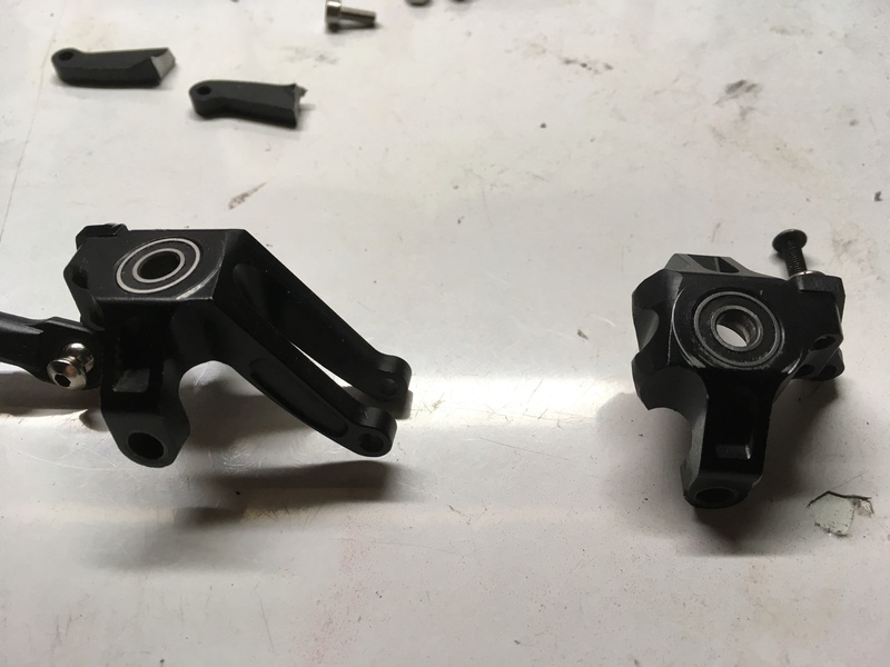

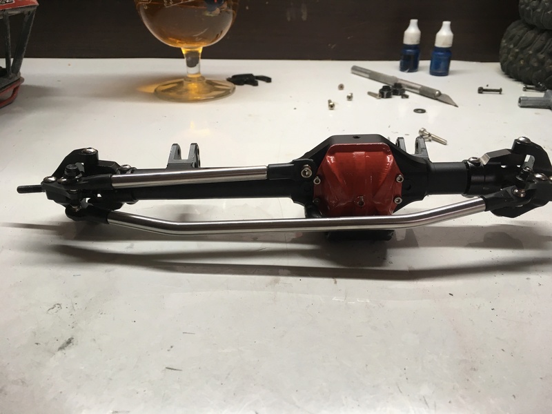

    Y avait un moment qu'il avait pas eu le droit à une nouvelle option :humhum:

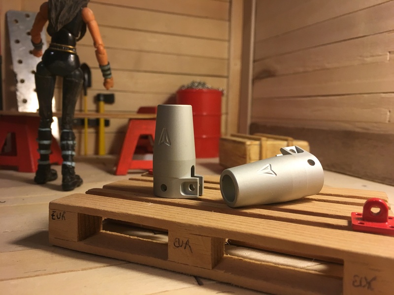

    Fusée ar vanquish :)

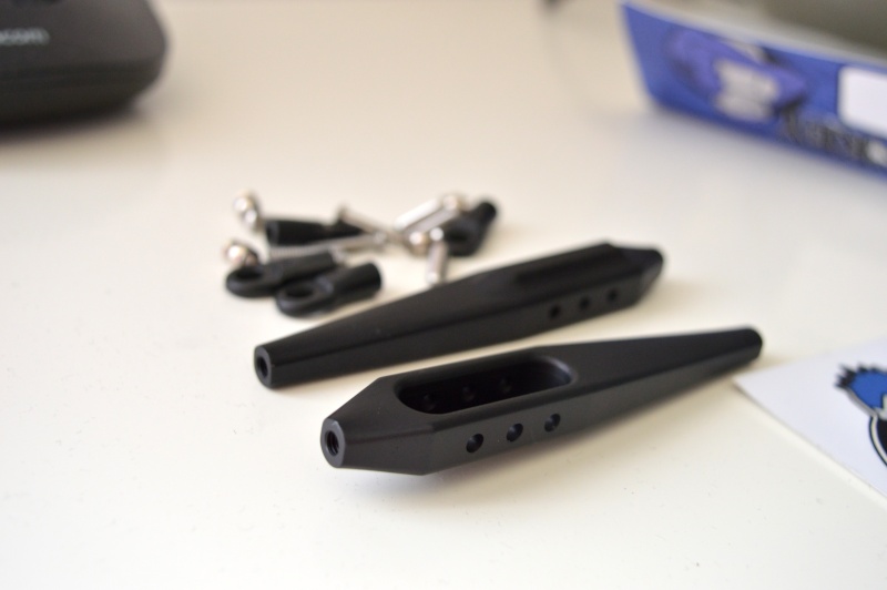

    Je suppose que tu as commandé ça: Wraith Trailing Arms, Blue Monkey RC
    Est-ce que cela est réellement indispensable: Wraith Upper Shock Mounting System and Frame Stiffener, Blue Monkey RC
    Faut-il aussi changer les liens en haut ou ceux d'origine sont-ils toujours adaptés avec cette option ?
    Ou bien le mieux est-il de prendre cela: Stage 2 (Trailing Arm) Rear Suspension Kit for Wraith, Blue Monkey RC
    Vu que l'on veux monter des liens alu dessus, on se disait que ton système avait l'air bien :rolleyes:
    Si tu devais le refaire garderais-tu les mêmes ou bien mettrais-tu autres choses ?

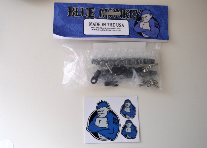

  14. gicab
    7 442
    15 133

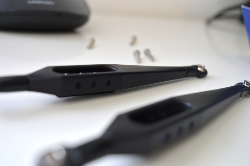

    Alors oui j'ai bien commandé que le premier lien.... Pour le reste en faite j'avais pas percuté qu'il fallait les upper shock :humhum: Vue les frais de port... je l'ai fait moi même ;)
    Pour les lien oui il faut aussi les changer pour des un peu plus long... Fait moi même aussi....
    Donc si tu n'es pas manuel il te faut prendre le tout Stage 2 (Trailing Arm) Rear Suspension Kit for Wraith, Blue Monkey RC
    Je referais la même (y)

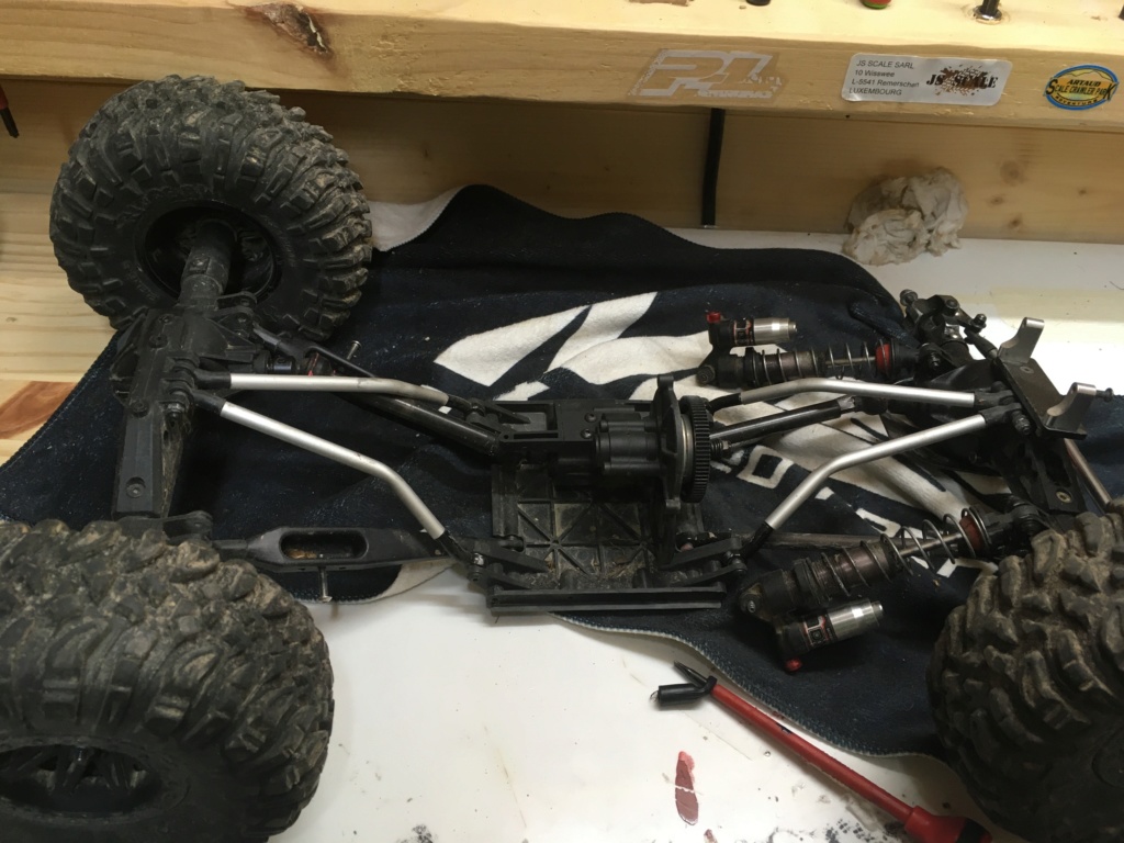

  17. gicab
    7 442
    15 133

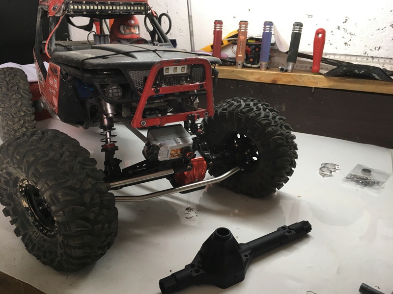

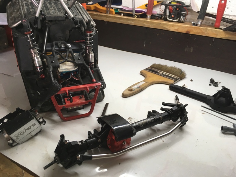

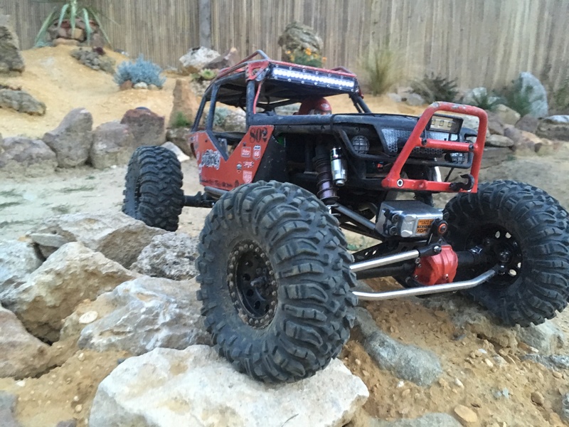

    Aujourd'hui j'ai touché à mon wraith :humhum: A noter que les fusées ar ne sont toujours pas en place :hihi:
  18. fb11
    16 812
    38 493
    Ça fait un an qu'il est estropié ? :hihi:
    rafa14 apprécie ceci.
  19. gicab
    7 442
    15 133
    Au plus de 2 ans voici ça dernière vid ;) Après le gom est arrivé :humhum:
  20. fb11
    16 812
    38 493
    Ah oui quand même ! Quand tu vas le ressortir il va déchirer ! (y)
