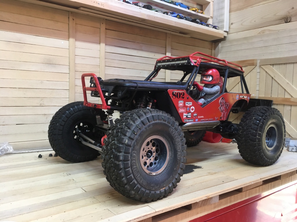

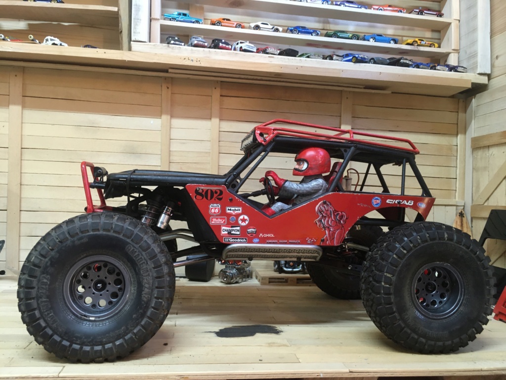

    Fin de l'histoire avec le wraith... Partie pour de nouvelle aventure ailleurs....
    Les dernières photos sympa avec les roulettes du gom :love:

    Il commençait à perdre de l'huile de toute façon, tu as bien fait de t'en séparer... :hihi:
