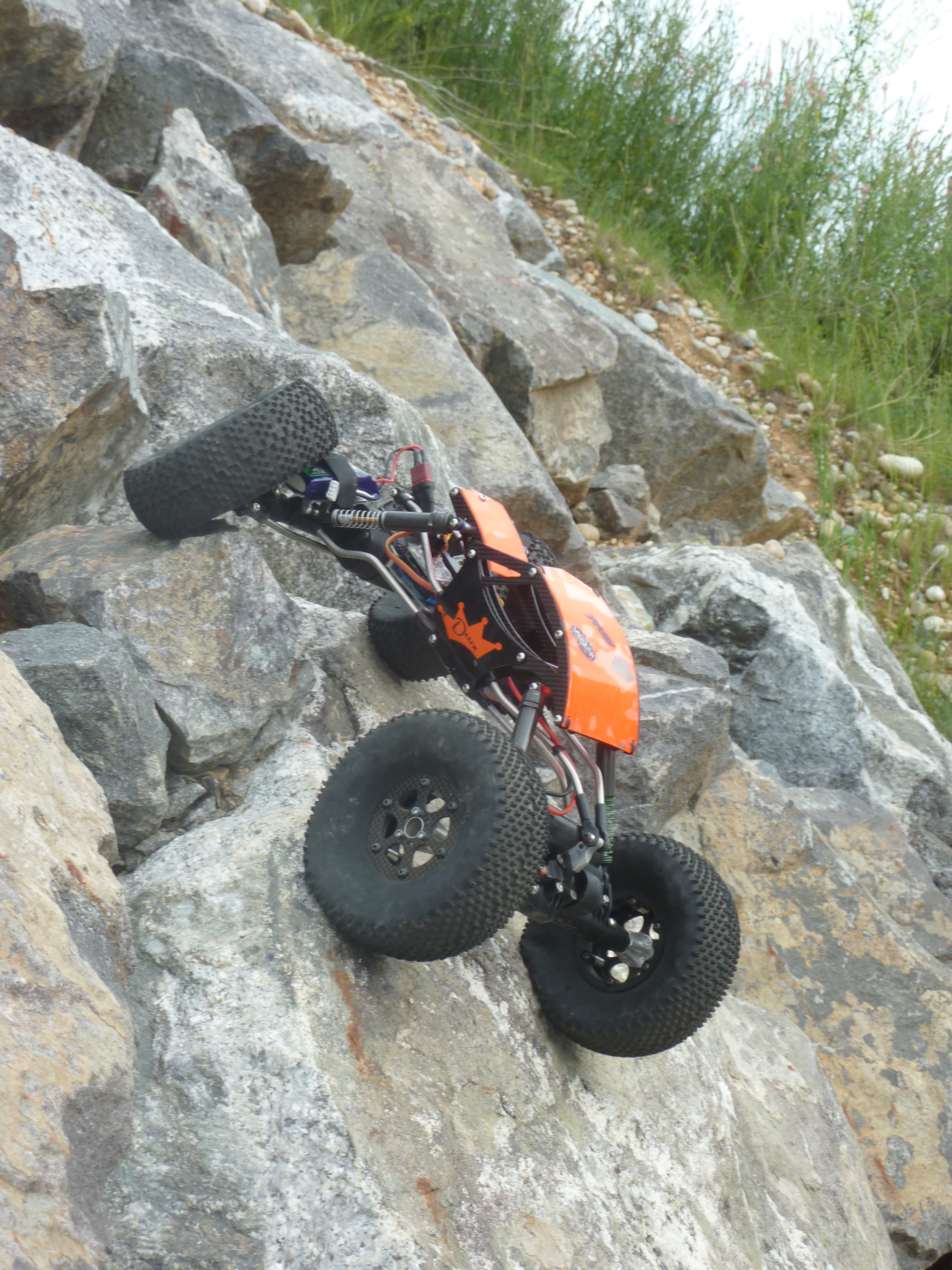

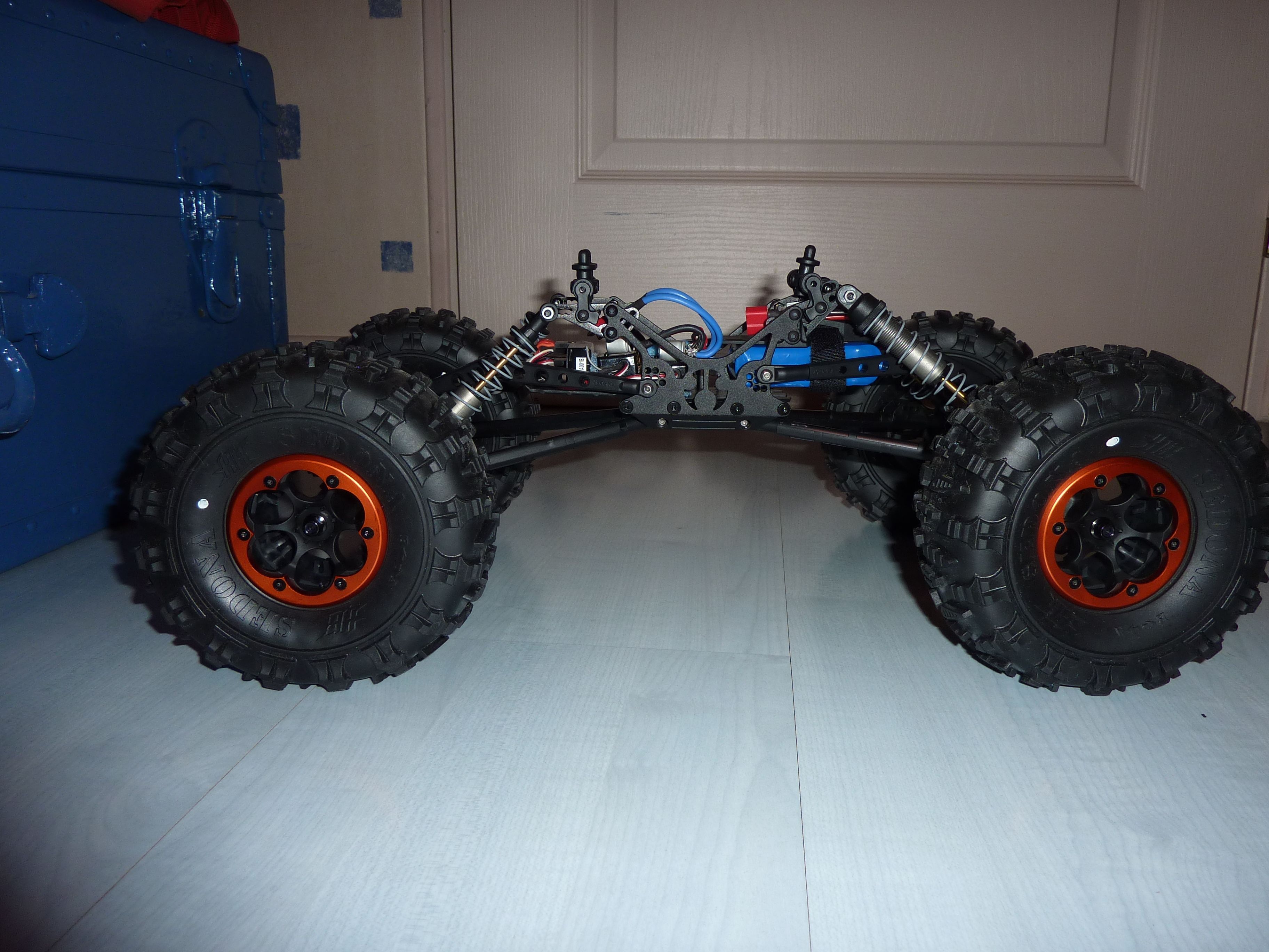

    MAJ 1/06/25
    toutes les photos ou presque on disparues... mais en gros je suis parti de là:
    pour arriver à ça :cool::cool::cool:
