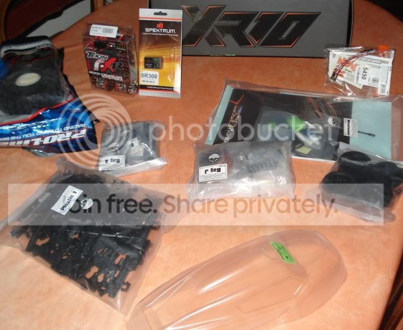

    Hello :smile3: ,
    et bien, juste pour vous faire patienter, avant le début du montage voici :
    c'est tout pour le moment.

    heureux que tu es ton bébé l hommm :wink3: le plaisir d ouvrir les sachets :ang3: :wink3: :yes3:

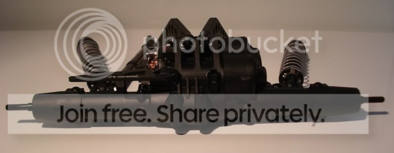

    Hello,
    pour revenir vite fait sur le problème de destruction de pignons, j'ai ma petite idée dessus.
    Lors du montage, il y a un petit roulement qui se situe juste en bout d'arbre. Si le roulement n'est pas inséré dans son logement, il peut "glisser" et ne plus rien guider du tout. Et là, c'est destruction assurée en peu de temps :wink3: .

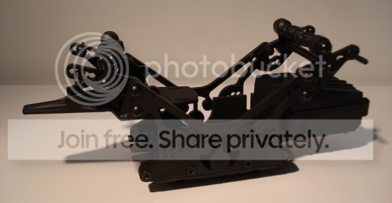

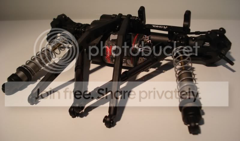

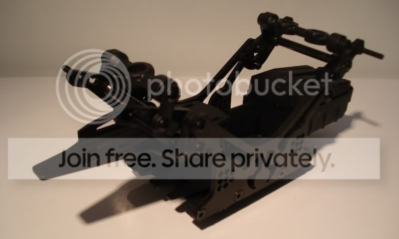

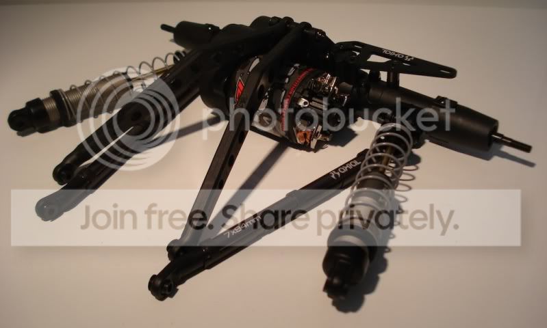

    Sinon, deux trois photos des ponts et châssis.
    Le pont AV

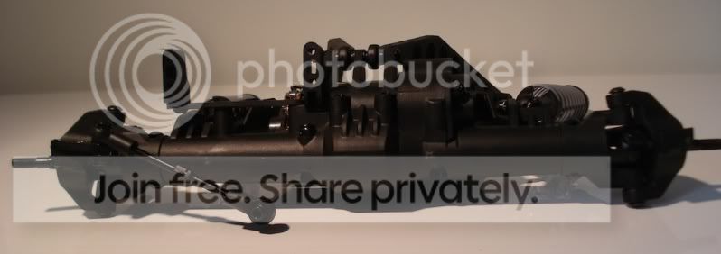

    Le pont AR
    Et le châssis, pour l'instant, je réfléchi sur une nouvelle platine pour l'élec et l'accu :wink3:
    C'est tout pour le moment :rir3:
