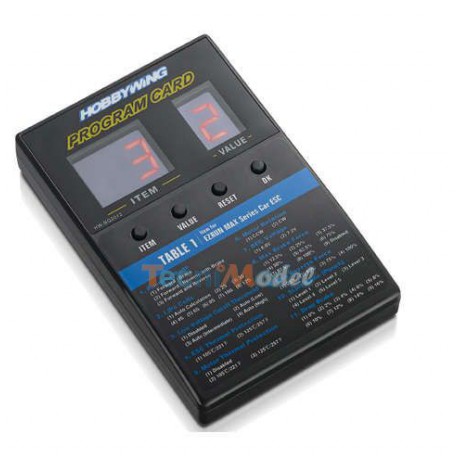

    tu devrais regarder du côté de ton variateur , il doit mal être réglé au niveau du cutt off , tu sais ,
    c'est une fonction qui doit être réglé en fonction du niveau de ta batterie pour ne pas la flinguer en
    lui laissant une marge suffisante de survie !!!
    sinon c'est que ton variateur chauffe trop et qu'il se mets en sécurité ...
    tu n'as pas une carte de prog. hobbywing pour vérifier les fonctions du variateur !!???? :humhum:

    Si j’ai celle de mon 1080 de mon SCX10, ça peut aller dessus?
    20 874
    10 320
    je pense pas que tester ta carte de prog. pourrais griller quoi que ce soit !!??? [​IMG]
    soit ça fonctionnera soit ça ne fera rien ... mais attends l'avis d'autres chevronnés d'électro avant de te lancer !!!
    20 874
    10 320
    si ton vario est celui de ce lien :
    Hobbywing Variateur Xerun 120A v2.1 Bleu Sensored
    on voit en bas de la page une carte de prog. qui n'a rien à voir avec celle dont je t'ai parlé !!! :(
    mais je pense , par expérience , que si tu branche celle que tu possède , elle n'affichera que un trait rouge à plat
    qui sera sans conséquence , tant au niveau des perf , tant au niveau de l'électro mais je peux me tromper
    par contre , perso , si j'avais le même matos , je ferai le test de compatibilité , mais je ne suis pas à ta place
    donc je ne peux pas t'affirmer que ce sera sans conséquences ... désolé !!! :cool:
    PS : il est écrit NON waterproof par contre ... tu as pas roulé dans l'eau au moins !!???
    Petite question, est-ce que vous savez si ce qui est marqué sur la carte —> AC2701ED-E376-4617-9036-D862865B9138.jpeg et —> 940ED9CD-7683-4647-82A0-02B538AAE447.jpeg
    Sont spécifique aux 1080 ou alors ce sont les mêmes réglages pour tout les vario hobbywing ?
