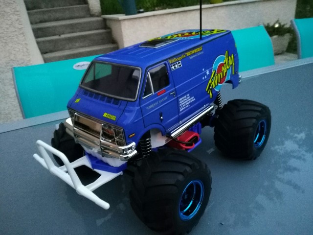

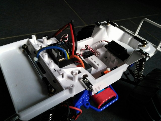

    Bonjour à tous,
    Alors, j'ai pas trop la possibilité d'avancer sur le paj' et le scx10 vu que l'atelier est en "travaux", donc je me rabats sur un kit que j'adore, racheté il y a quelques temps à un membre de vintage-rc.
    Hybride sautillant à la conduite joyeusement incertaine, source de fun inépuisable, ce châssis est une véritable parodie de RC. Mais il roule/sautille, partout, tout le temps, et fait toujours son petit effet !
    La préparation/peinture de la carro et de la mecanique a finalement pas mal de points communs avec les scales/crawler, du coup je me dis que ça peut vous intéresser !
    Une préparation mécanique est néanmoins nécessaire pour palier aux défauts de la bête. :
    [REFERENCE] Tamiya Lunch Box / Midnight Pumpkin - Vintage-RC ce topic est une super source d'info, mais avec ses 260 pages, bon courage ...

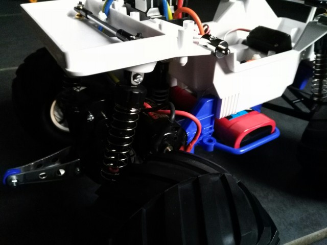

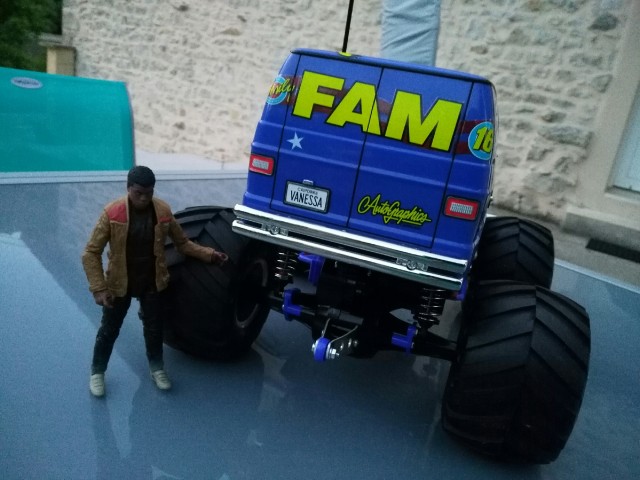

    Pour ma part, j'ai fait la totale ou presque : amortos hydrauliques partout, roulements, 3ème amortisseur ar, barres anti-rapprochement, sport-tuned et sauve-servo high-torque !
    Pour la peinture, pas grand chose, c'était l'édition "bleue", j'ai eu qu'à faire les tours de vitre, les linings et les stickers !
    Par contre gros pétage de câble avec la peinture Tamiya au pinceau. Impossible à appliquer correctement, des heures pour sêcher, plus jamais ça !! Je repasse sur les acryliques Games Workshop ...

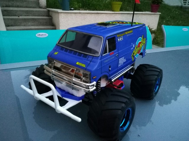

    hello ... magnifique ce tam. !!! :bravo:
    mais si tu pouvais " arranger " ce pare chocs Avant because il est à >>>> [​IMG]
    il serait encore plus top à voir ... :cool:
    à moins que cet hivers tu comptes y monter une lame :hihi: pour déneiger devant ta porte !!! :humhum:

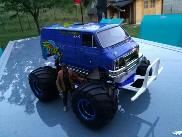

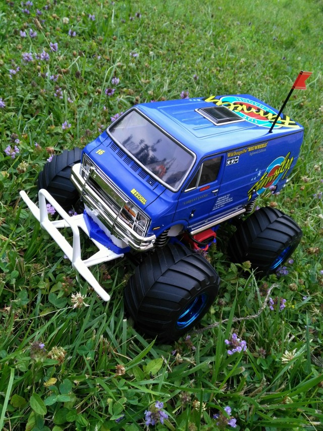

    Session du soir dans la pelouse pour tester :
    [​IMG] [​IMG] [​IMG]
    Donc, ça cabre un peu effectivement, tellement que j'ai planté la roulette dans l'herbe sur la 2nde photo ... :humhum:
    Après ça reste assez sage tout de même, sans "bosse" pour l'aider il garde le cap et l'horizontale.
    Par contre, ça tourne quand ça veut (et ça veut pas souvent) et l'avant s'enfonce beaucoup trop au point de frotter la carro parfois.
    J'avais pas eu ce soucis d'amortissement sur mon premier. Là, ça amorti tellement que l'avant est totalement "englué". Alors en contrepartie, ça ne cabre que très peu et ça passe bien la puissance. Mais c'est mouuuuuuu du coup. Mon premier était full d'origine avec de bon vieux ressorts, l'hydraulique partout n'était peut être pas si indispensable que ça en fait ... va falloir que je teste avec des ressorts plus dur et que je change l'huile.
    Bilan de la session :
    • Non je n'enlève pas le pare-choc pour rouler (pour l'étagère par contre ....) , il s'avère limite indispensable pour protéger ce qu'il y a derrière :D Surtout avec ma direction qui refuse parfois de m'obéir.
    • Revoir totalement les réglages d'amortissement
    • Il est toujours aussi fun et joli à voir rouler, comme dans mon souvenir :love:
    • Faut que je trouve des jantes et pneus moins TT et plus dans le style route
    PS : pour la déco, A-Team et Mistery Machine sont des déco qu'on voit tout le temps sur les lunch en fait, j'ai voulu changer.

    70
    Faut que je regarde, la fixation semble étrangement similaire à celui du CC01, et du coup le pare-choc en alu plié du CC01 devrait être adaptable. ça m'étonnerait pas vu l'interopérabilité des pièces Tamiya entre les modèles !
