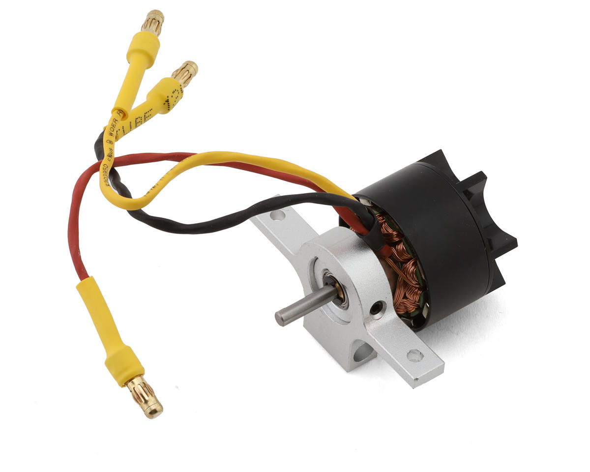

    Sans avoir les caractéristiques technique complète d'un moteur électrique, peut-on passer d'une alimentation 2S (d'origine) à un 3S sur tous les moteurs brushless sans souci (dans le temps)? usage marine, c-a-d presque toujours à fond.

    Tu connais les Kv du moteur ? En règle général on dit 50 000tr/min max sur un moteur brushless de modelisme, un peu plus si c'est du haut de gamme.
    Puisque le kV est la vitesse en tr/min pour un volt appliqué, en considérant 12V une 3s chargée, 50000/12 ça fait 4100kv ou moins pour la jouer safe en 3S

    3500kv, c'est tout.
  8. gicab
    7 268
    14 431
    Un 3500kv peut tourner en 3s (y) Bien revoir les roulements par contre ;)

    Quelle taille ?

    2812

    Arf, un truc exotique ! :hihi:
    Alors là franchement j'en sais rien du tout... Suis le conseil de Gicab... ;)

    C'est pas un moteur d’avion ?

    Franchement ça y ressemble fortement, depuis que j'ai commencé mes recherches.
    Avion ou drone... sur l'eau je ne suis pas encore en mode avion.

    C’est bien un moteur avion (y)
    Avec le peut d’expérience que j’ai ça ira les cage tournante ça prend des volts ;)

    Le revers de la médaille, c'est que si le moteur va bien, l'esc est quand même à changer car pas prévu pour le 3S (en tout cas pas préconisé par le constructeur dans la durée, de ce que j'ai pu en lire ici et là) et je risque de perdre le retour d'info "low batterie" de l'émetteur.

    Arfff dommage pas oufff alors le mien 14ans en arrière il prend le 3s…

    rien n’empêche de le faire, faut juste commencer par trouver une 3S small size 1500 ou 1800 et de voir...
