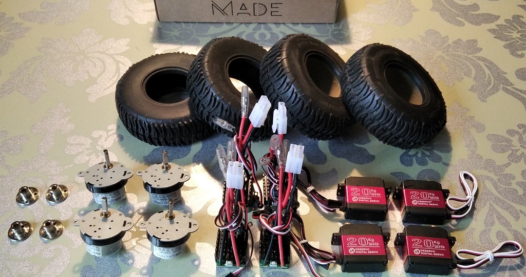

    Voici les composants techniques :

    Hello Nico , et ce proto ...il va y avoir du taf là , en conception , programmation électronique etc ..., Tu maîtrises pas de soucis ;)(y)
    Quels sont ces pneus sur la présentation du matos ?

    Les pneus sont des RC4WD Agressive Gauntlet 2.2
    Et d'ailleurs ce ne seront pas ceux-là que j'utiliserais.
    Car trop grand il touchait au châssis et j'ai déjà imprimé tout le châssis et les pièces de direction.
    Je viens de recevoir les bons.
    Il faut maintenant que je dessine le système de fixation qui est dans ma tête.

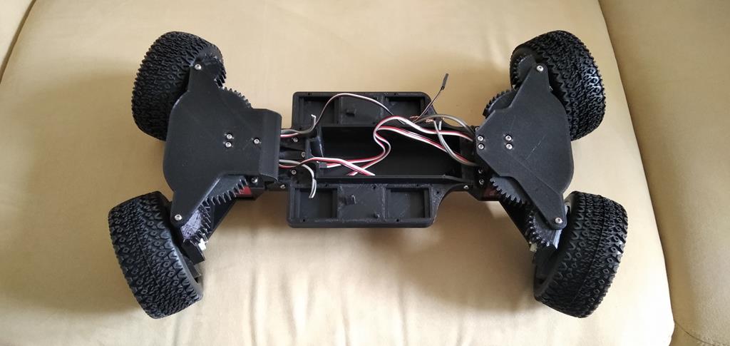

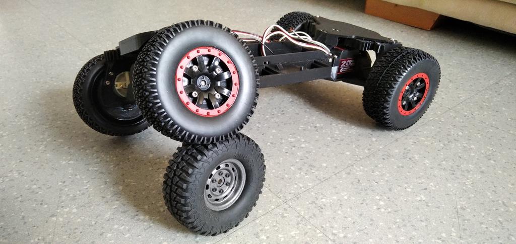

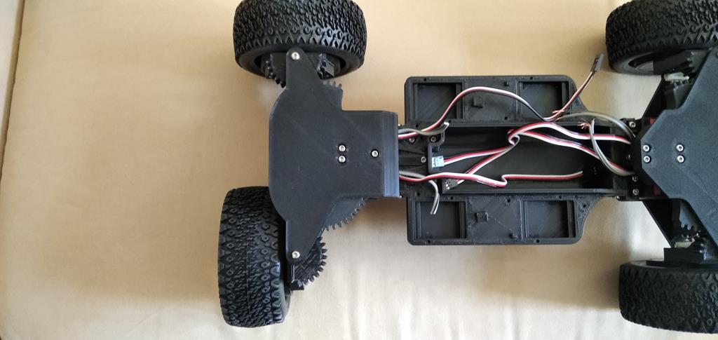

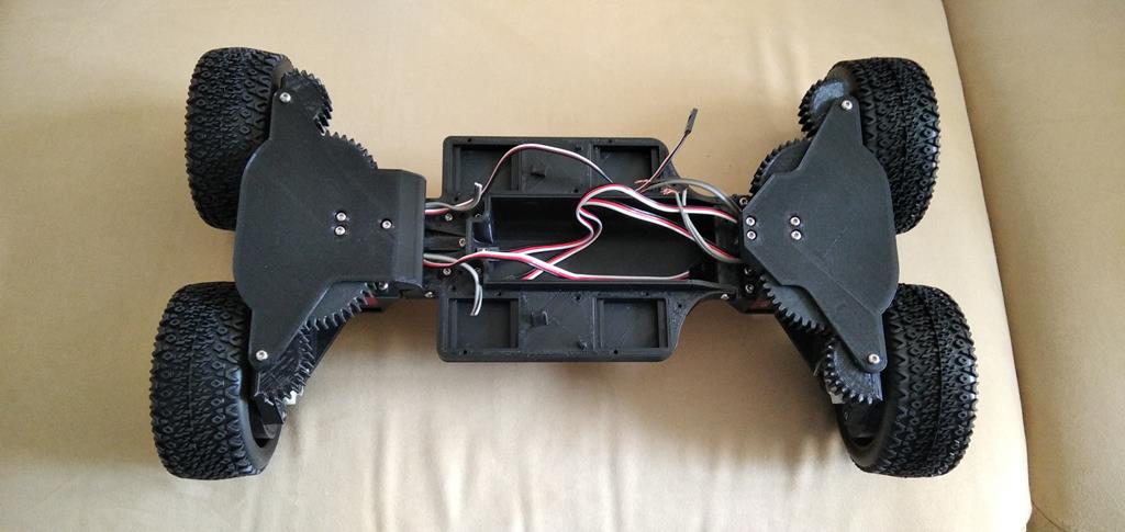

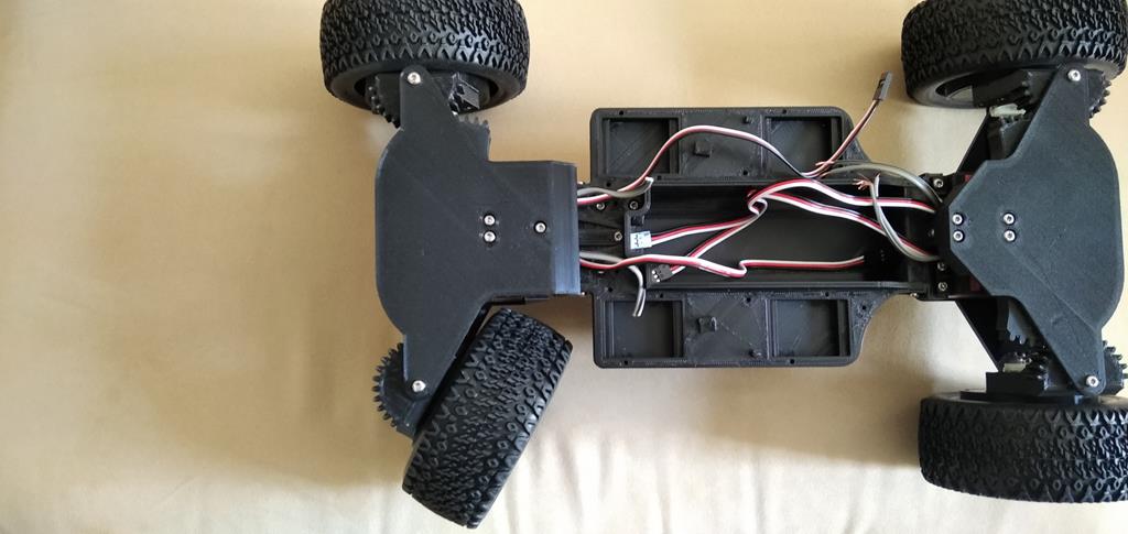

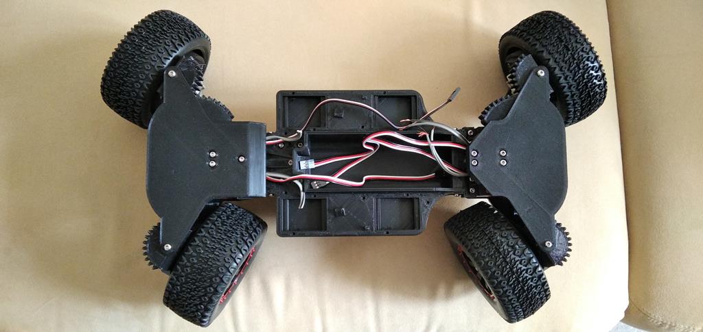

    Ca avance.
    Pas encore poser les variateurs ni le récepteur, mais il est sur roues.
    A propos de roues, elles ont chacune leur servo de direction, leur moteur et leur variateur.
    Ce qui donne ce genre de figures :
  16. pat13
    pat13 membre
    6 Mars 2012
    4 211
    641
    Beau boulot (y) et la suspension ? elle est ou ?
  17. Nicolas
    7 314
    7 848
    C'est un crawler, il n'y a pas besoin de suspension.

  18. assogege
    assogege membre
    29 Juillet 2011
    1 621
    1 031
    Croisements possibles quand même , av/ ar ? Sinon le contact des 4 roues au sol , sera difficile ...et la motricité ! :passur:
    Zigzag84 apprécie ceci.
  19. Nicolas
    7 314
    7 848
    Oui il y a un croisement de 9 cm possible par un axe de rotation.
    Manhattan, dede et Zigzag84 aiment ça.
