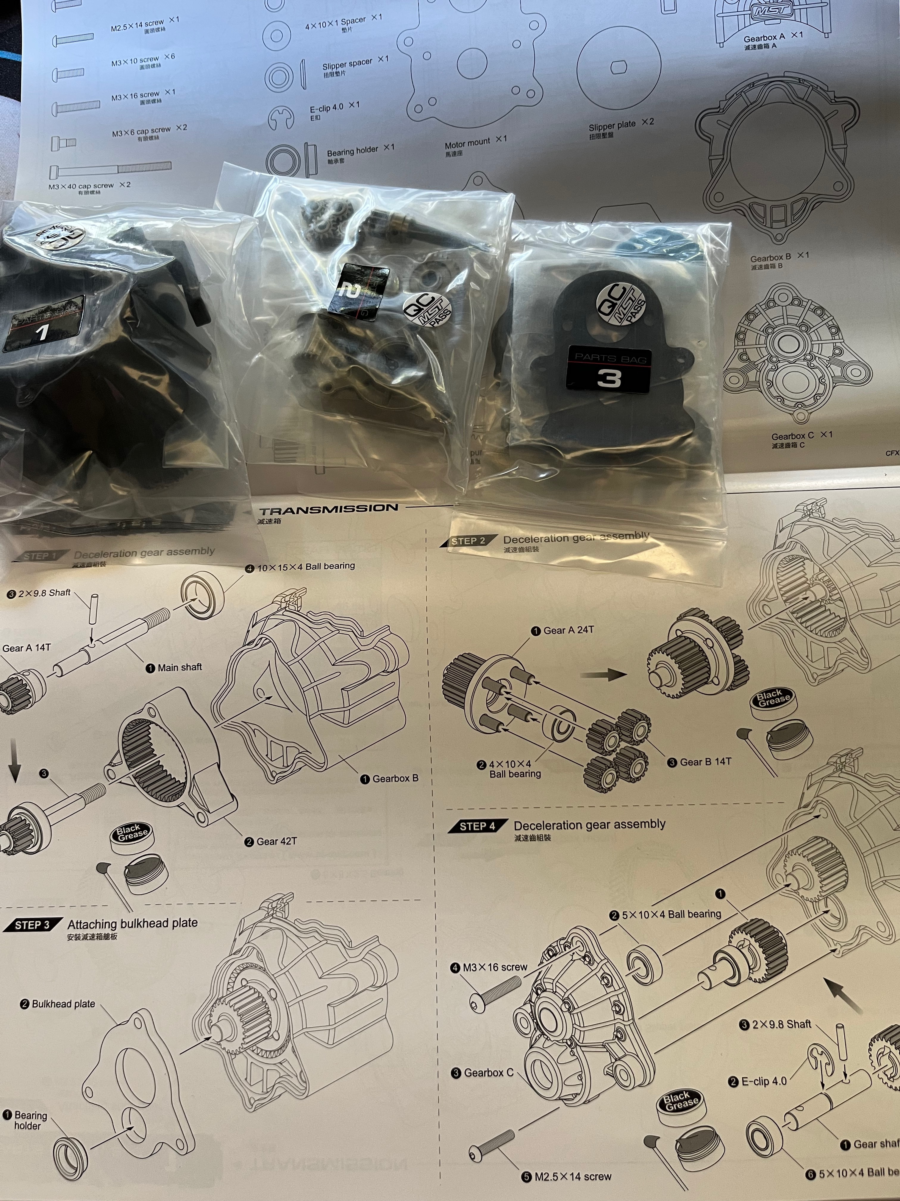

    Ce sera un Bronco (Carrosserie Tamiya) en 252 mm
    On attaque, c'est bien présenter voir après au montage

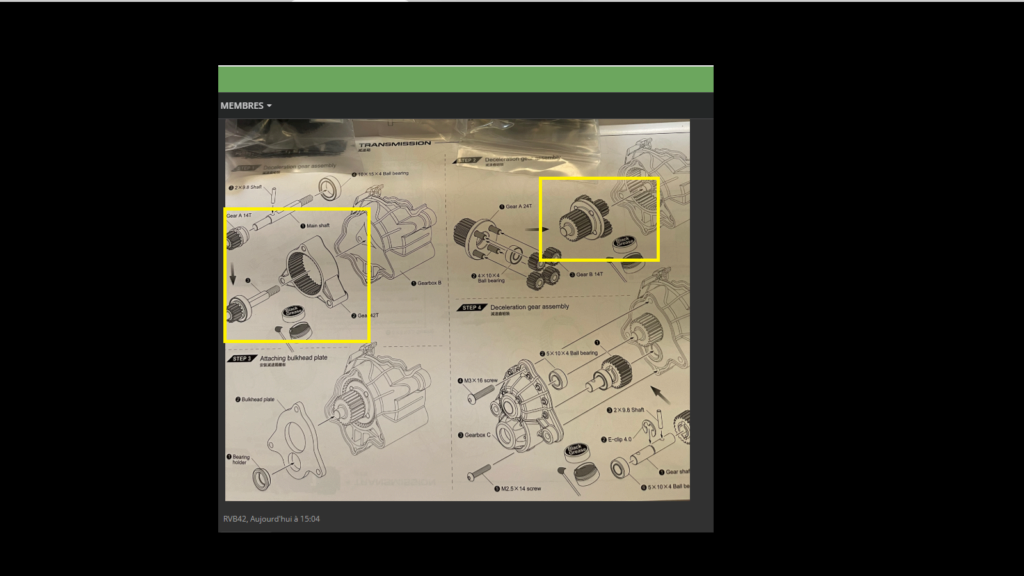

    juste une chose :
    aux endroits encadrés en jaune fais attention à ne pas mettre trop de graisse ,
    sinon ça va être assez bruyant , comme ce qui m'est arrivé sur mon
    cfx w !!! :shut:
