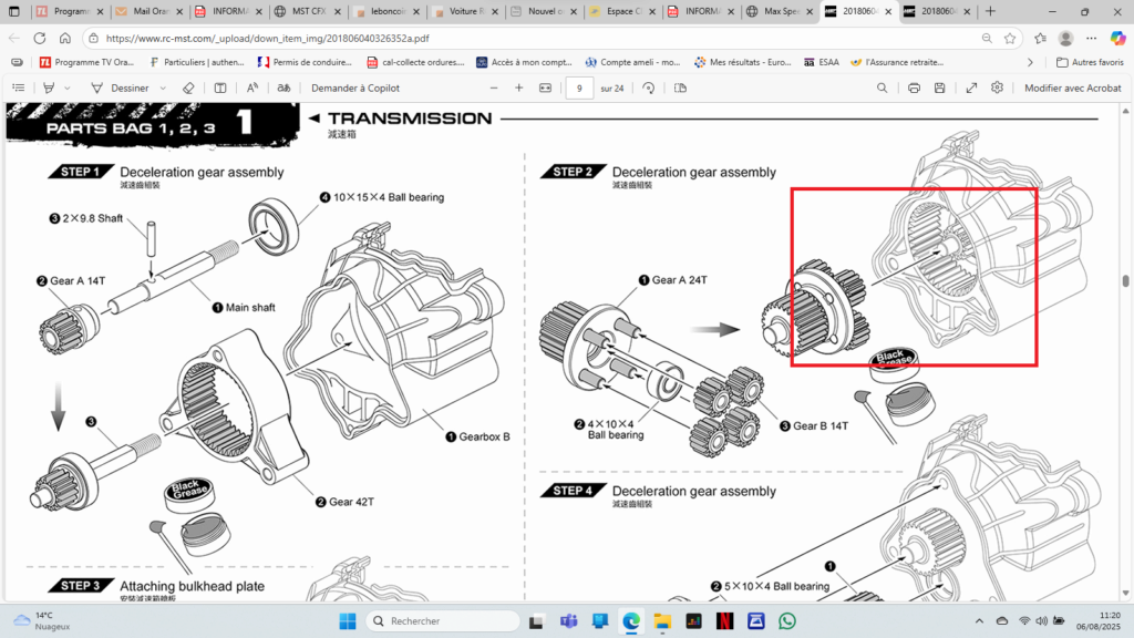

    Petite question aux possesseurs de CFX /je trouve la boite bruyante et la carrosserie du broco fait caisse de résonance.
    J'ai vérifié l'entre dents OK et la boite comme celle de transfert et toutes les transmissions super libres.
    Elle fait moins de bruit et très correcte dès qu'on roule vite.
    Ce jour je suis sorti en plein Soleil par 29°C et en fonçant pas de chauffe moteur, donc rien ne force.
    Que faire : remplir de graisse +++? @mugen38 a eu a priori le même problème sur un CFX WS et il disait que c'était surtout si on met trop de graisse ce que j'ai évité de faire donc.
    Merci de votre aide
    Cependant l'engin est très agréable à conduire, il braque au top, passe bien et le 23T 5 pôles Konect avec le 1080 impeccable

    Je dirais aussi pas trop de graisse, le sleeper bien réglé comme dans la notice et peut-être une histoire de rodage vu que tout est neuf. Si tout tourne librement et que l'entre dents pignon moteur/couronne est ok (petit test de la bandelette de papier qui ressort marquée mais pas déchirée) ça devrait fonctionner.. :)

    Graisse molykote BR2 + c'est super souple et top qualité même si c'est pas de la marine.

  16. mugen38
    20 871
    10 320
    c'est exactement ce qui m'est arrivé , et en enlevant un peu de graisse ou en ne laissant que le strict nécessaire mon problème de bruit
    a été éliminé , moi c'était avec un moteur Hobbywing 2300kv crawler pro donc ... couple à gogo !!!
    voilà ...

    Bon ce jour j'ai éliminé de la graisse, changement moteur car je trouvait l'axe du 23 T un peu voilé ,Sleeper mis comme sur la notice.
    Ben moins de bruit à haute vitesse mais toujours bruyant en bas régime.
    Rien ne chauffe donc pas de blocage/ tout libre
    On va roder car cette boite est bourrée de pignons.

    c'est justement dans la " boite " où ce trouve les 3 pignons alu que j'ai enlevé le surplus de graisse
    et plus de bruit ensuite ... ;)
    donc ... c'est dans cette partie que le trop plein de graisse m'avait causé des soucis de bruit , mais moi
    c'était la version cfx w avec ponts portiques , et toi tu as cette partie entourée en rouge !!???
