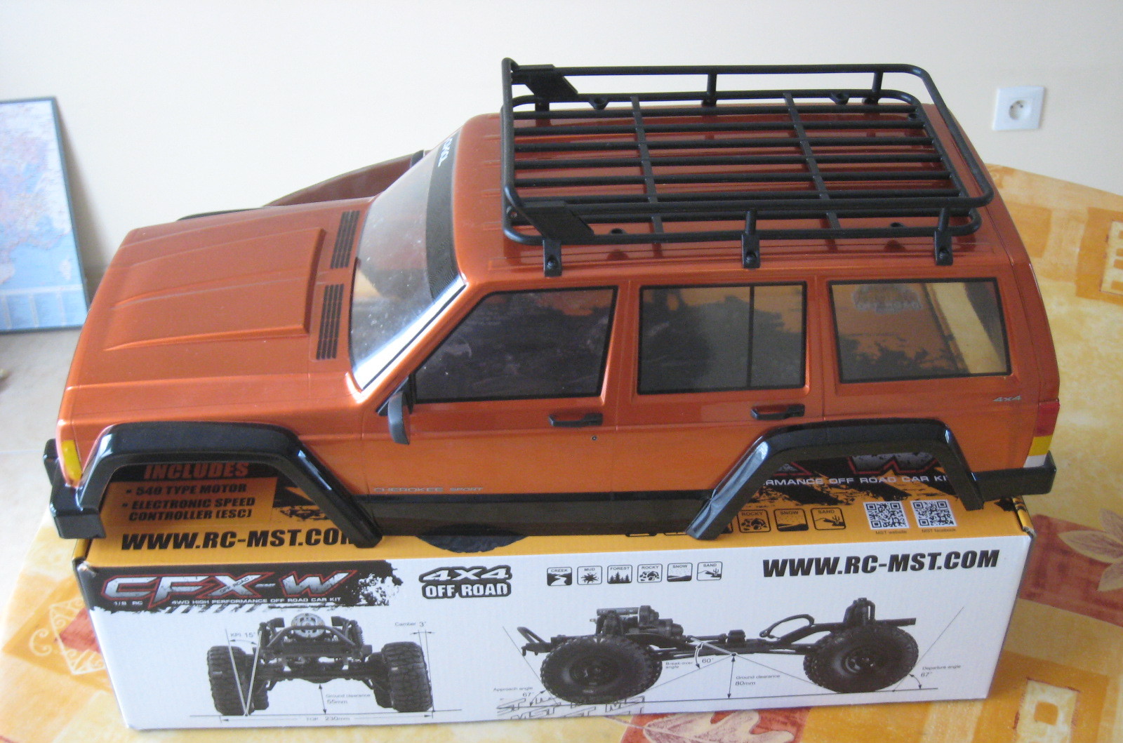

    J'ouvre un sujet pour montrer cette voiture qui va me servir pour les sorties dès cette année, même si n'ayant pas l'optionnite aiguë, elle restera très proche de l'origine.
    Voilà le tout début:

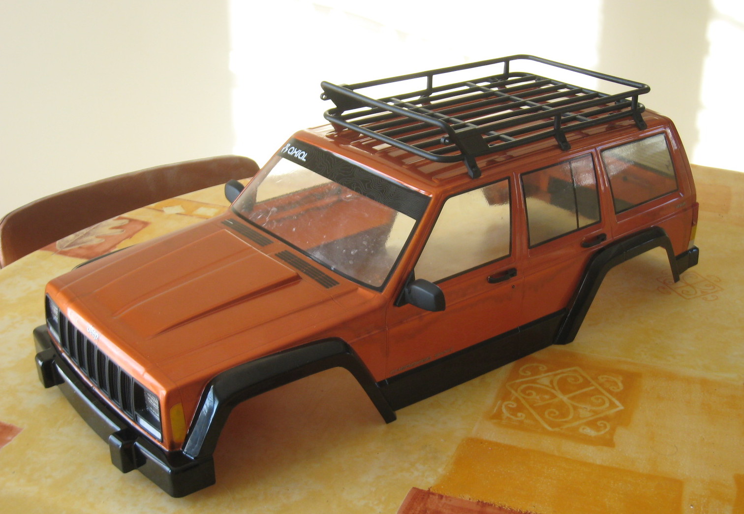

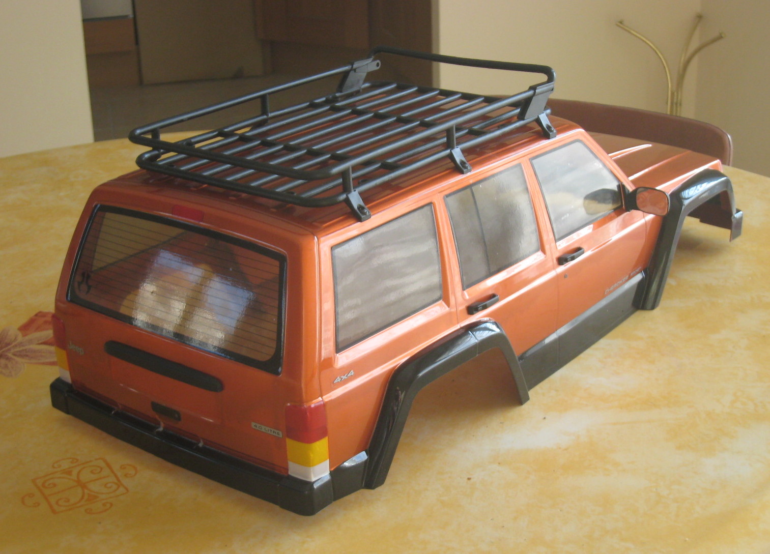

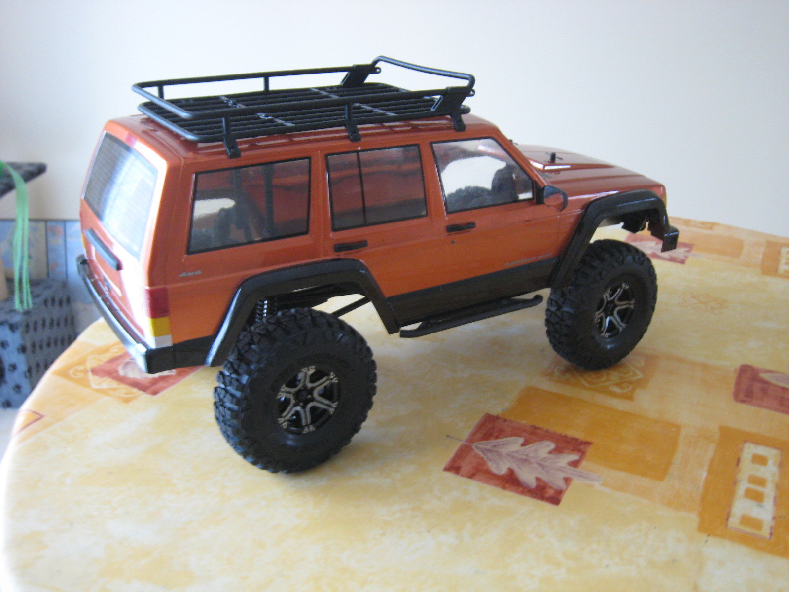

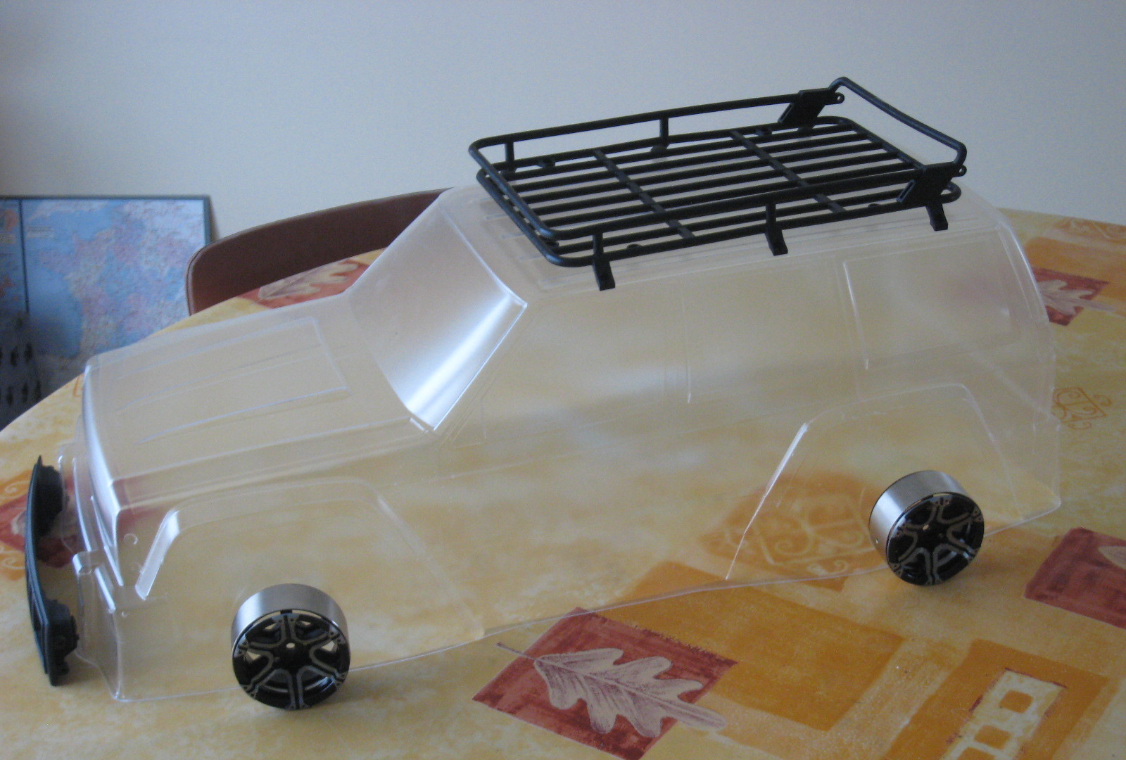

    Là, la carrosserie est fin prête, et c'est vraiment le terme approprié tant cette carro Axial est frêle :confused:

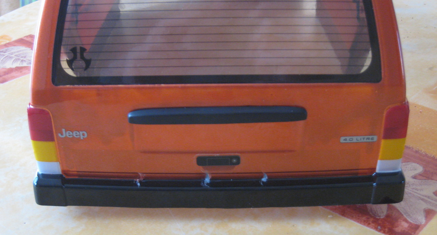

    Rien qu'en la manipulant pour la préparer et la peindre, j'ai trois cassures au niveau du pare-chocs arrière (voir la 3ème photo).
    A part ça la couleur choisie me plaît, même si son application n'est pas très bien faite, il y a plein de coulures sur l'orange cuivré o_O Le noir qui n'est pas une peinture de marque Tamiya s'est beaucoup mieux appliqué! Comme quoi, Tamiya et moi on n'est décidément pas faits pour sortir ensemble :p

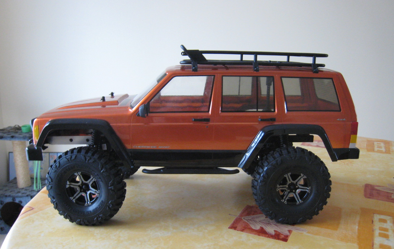

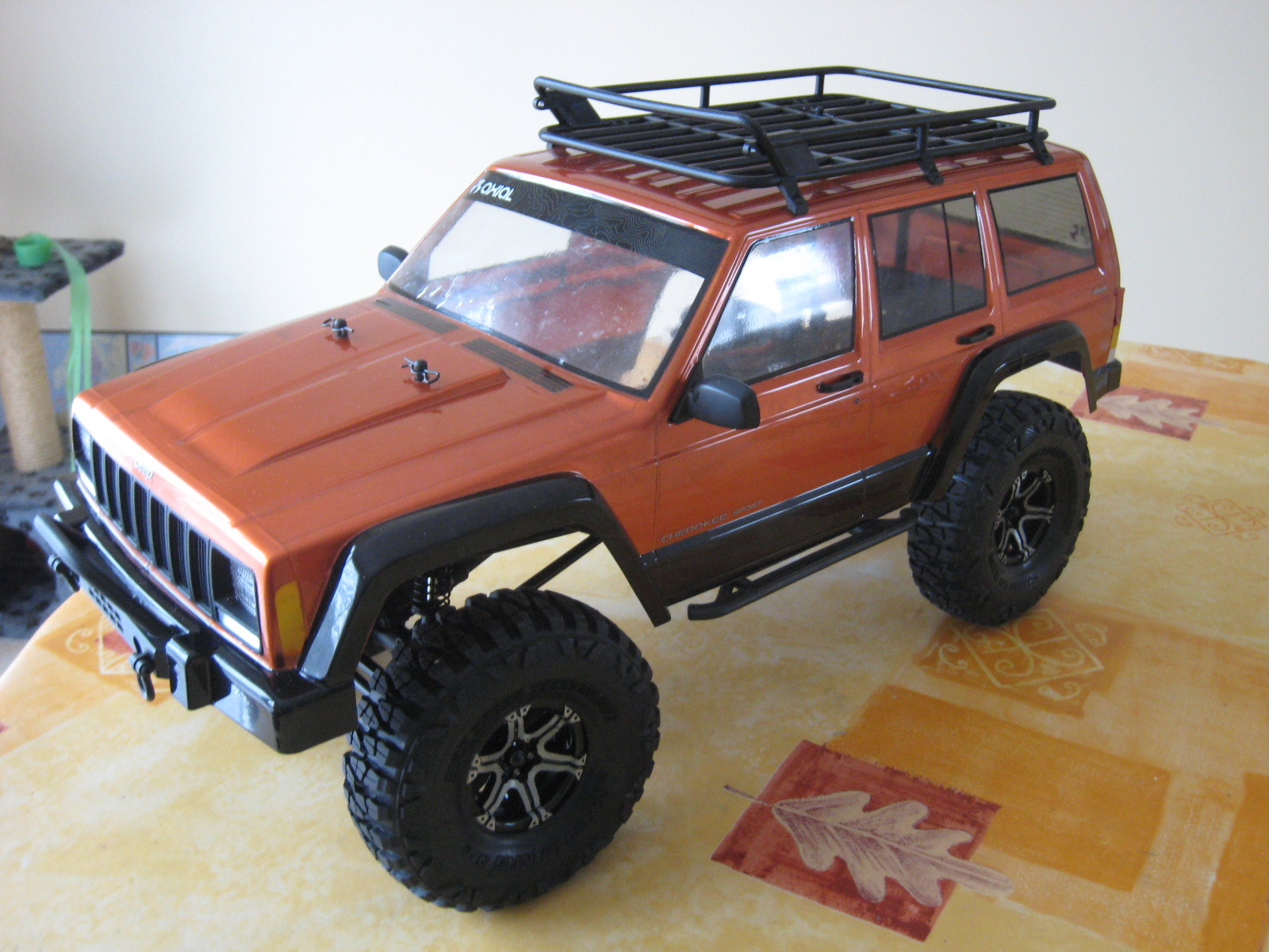

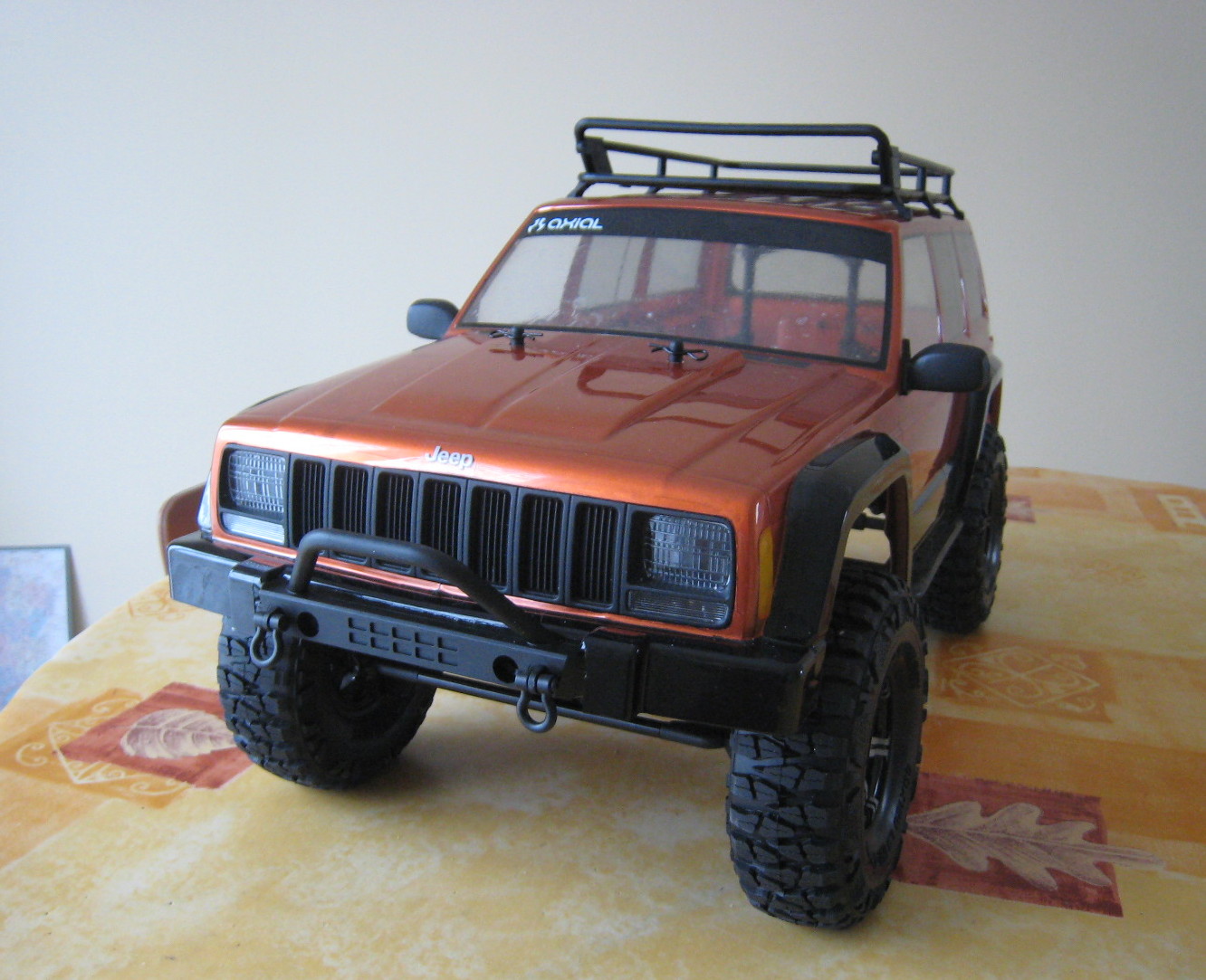

    Et là, depuis ce matin, la carrosserie est posée sur son châssis :hihi:

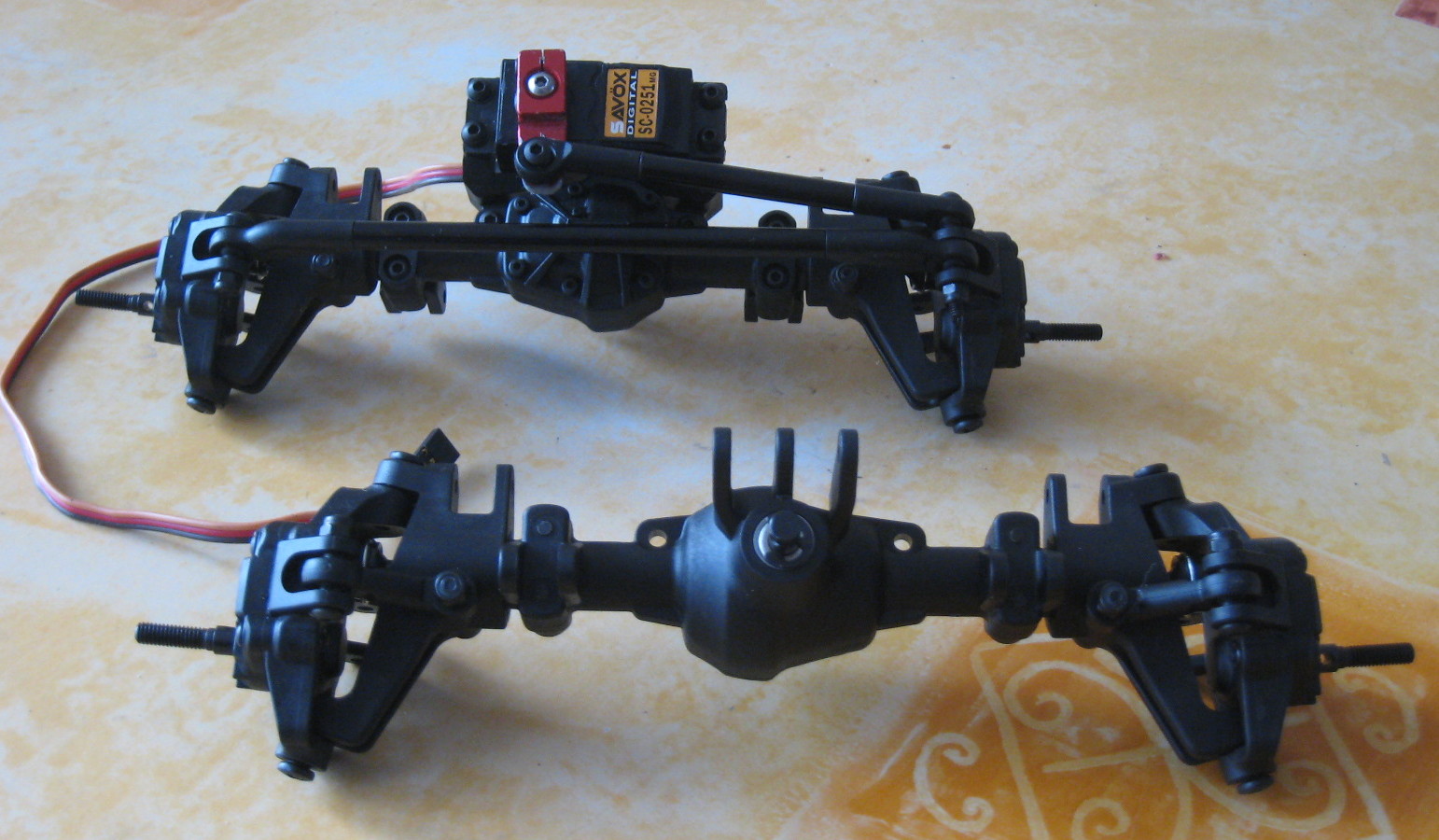

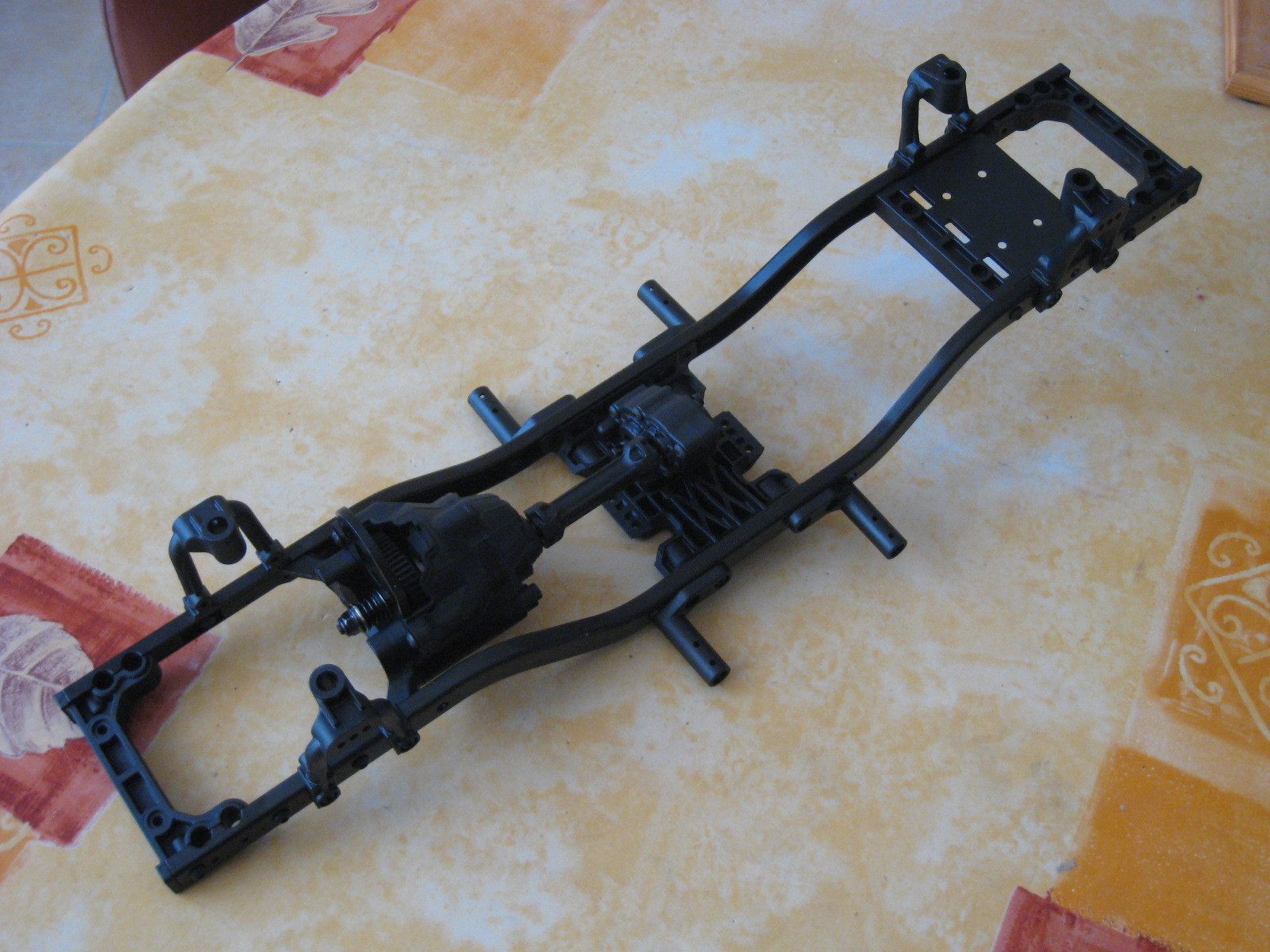

    finalement j'ai trouvé un reste de black grease (la même que celle fournie) dans ma boite à tout, avec tout ça je devrais en avoir assez.
    A ce stade ça respire la qualité, de bons plastiques pas trop rigides façon nylon qui semblent résistants (pas du Tamiya quoi :humhum: ), tout s'ajuste parfaitement bien à l'exception des jambes support amortos qu'il faut un peu écarter (mais bon, écarter des jambes, ce n'est pas forcément désagréable :D )
    J'ai juste un léger doute sur la tenue dans le temps du petit cardan en plastique entre les deux boites (transmission et transfert).

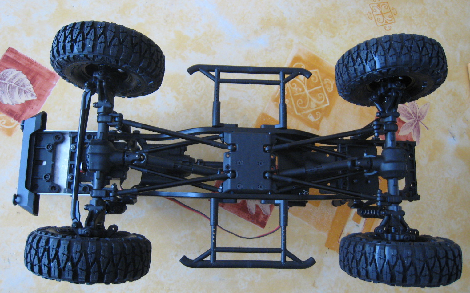

    les ponts sont assemblés, voilà une photo vite fait en passant :)

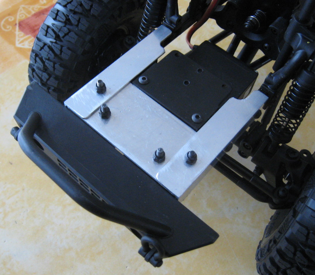

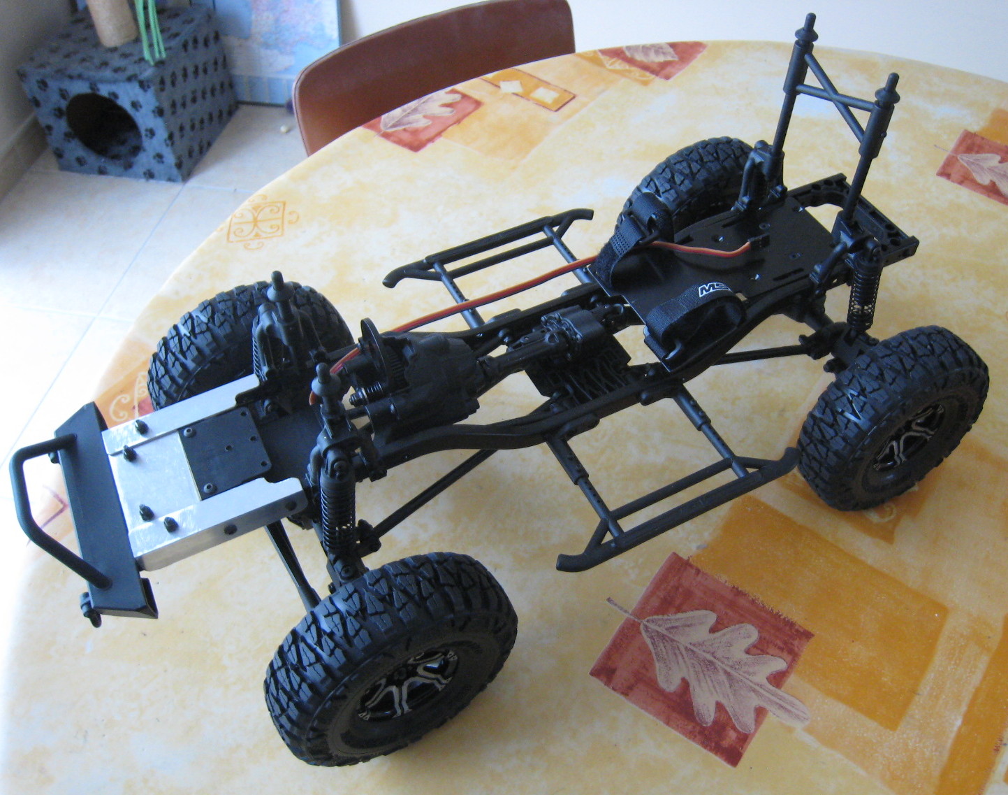

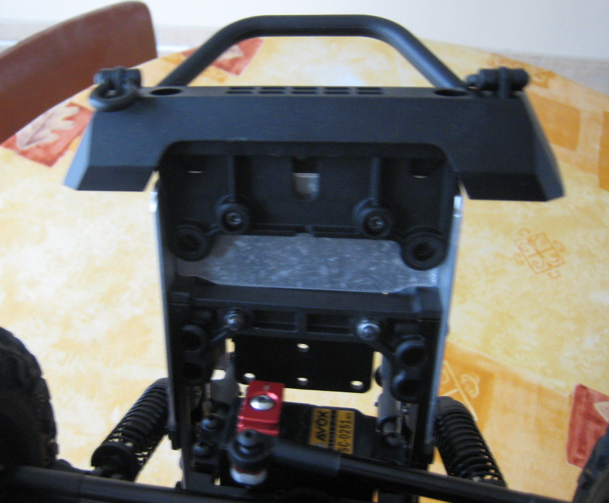

    épisode du jour: le châssis est monté, la carrosserie est adaptée sur celui-ci, la rallonge de pare-chocs avant est faite.
    Celui-ci s'intègre plutôt bien à l'ensemble je trouve, une fois découpé un bout de pare-chocs de la carrosserie :cool:
