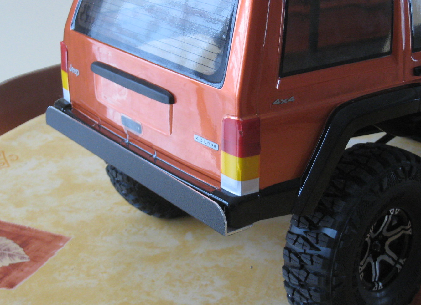

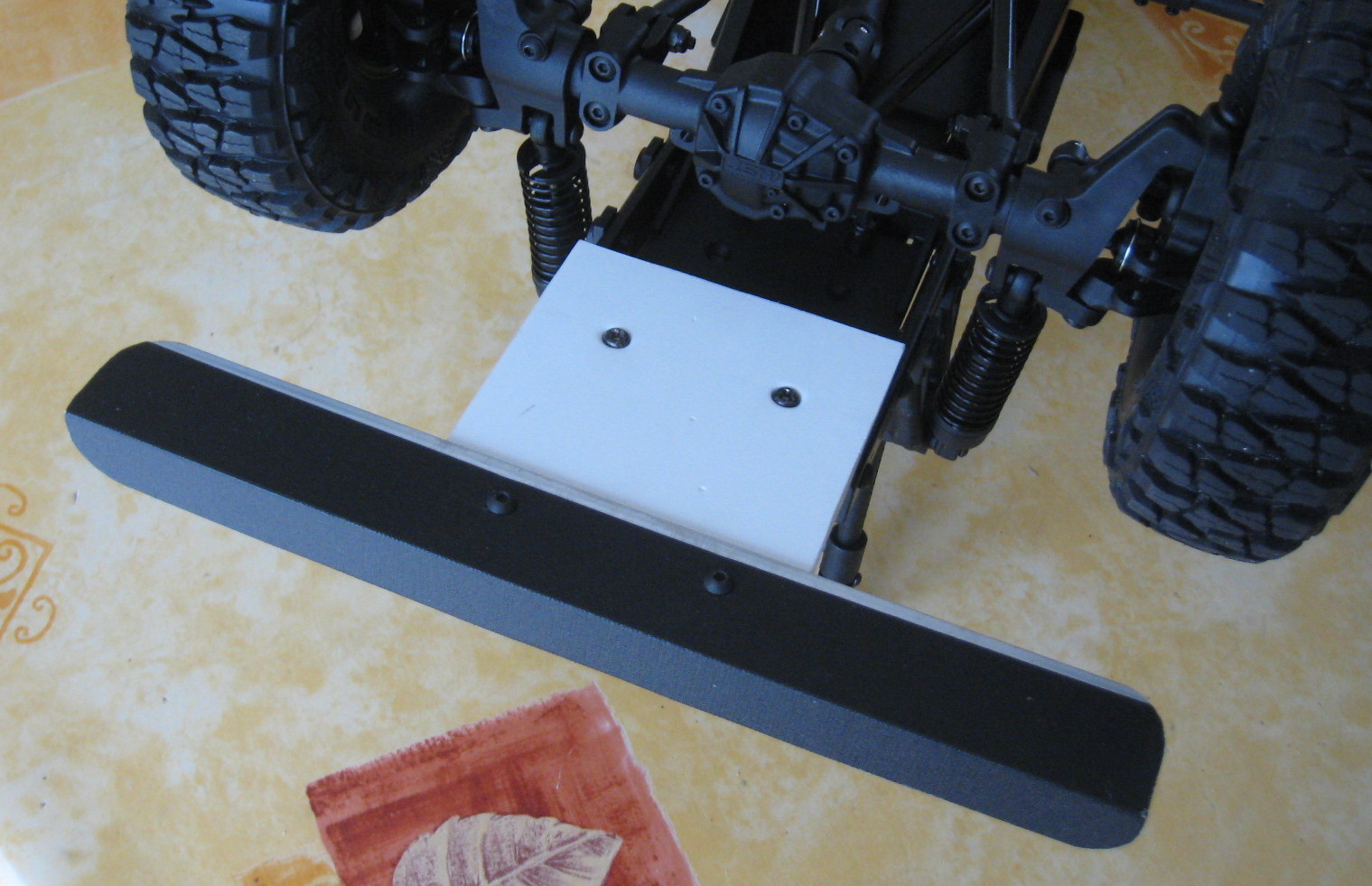

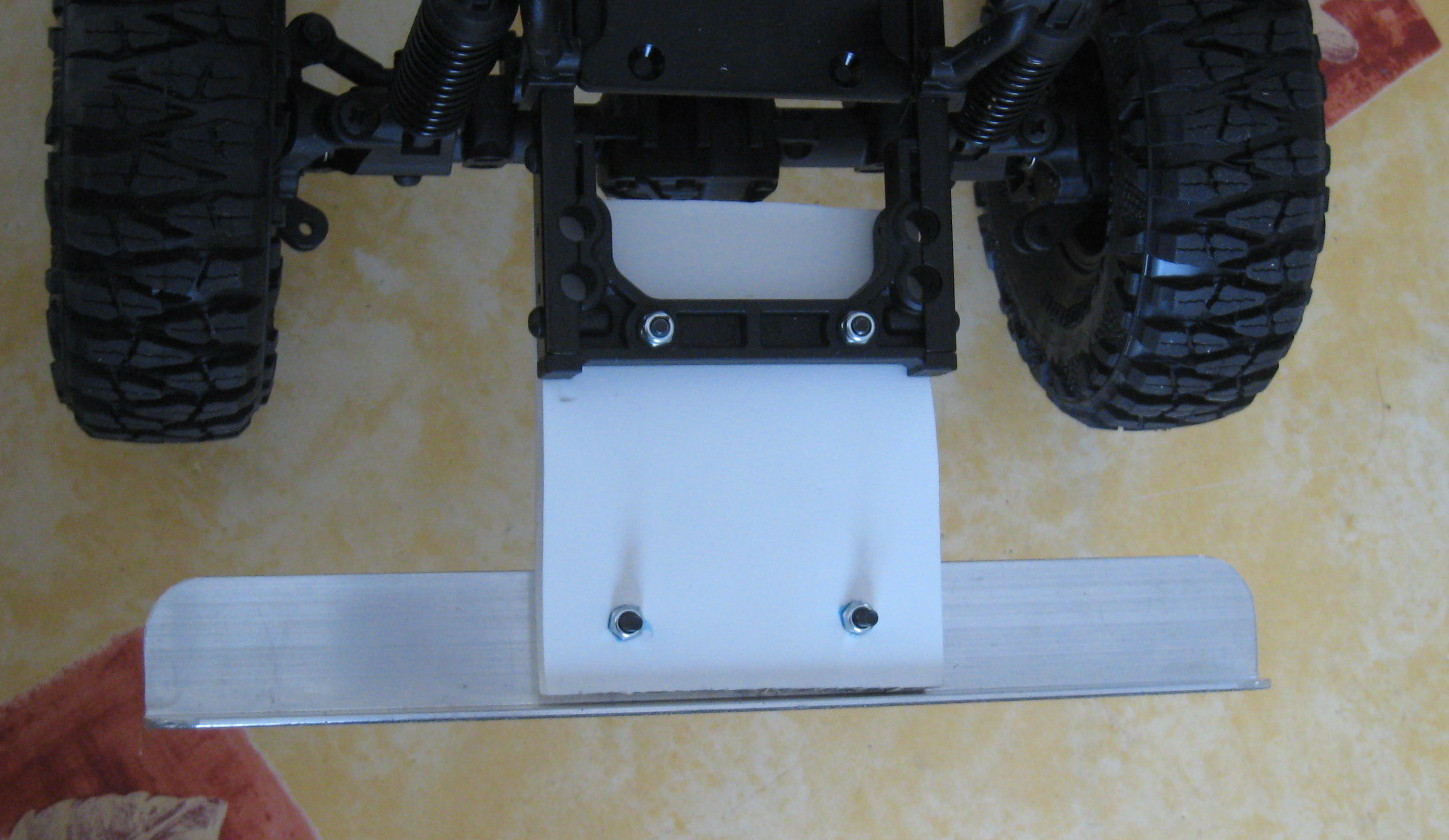

    voilà, le pare-chocs arrière est fait. C'est rudimentaire, mais ça fait ce pourquoi c'est conçu, à savoir protéger la carrosserie :)
    La pièce que j'ai utilisé pour la fixation au châssis est dans une matière un peu tendre, je verrai sur le terrain si ça tient ou s'il me faut la refaire dans autre chose de plus rigide :p

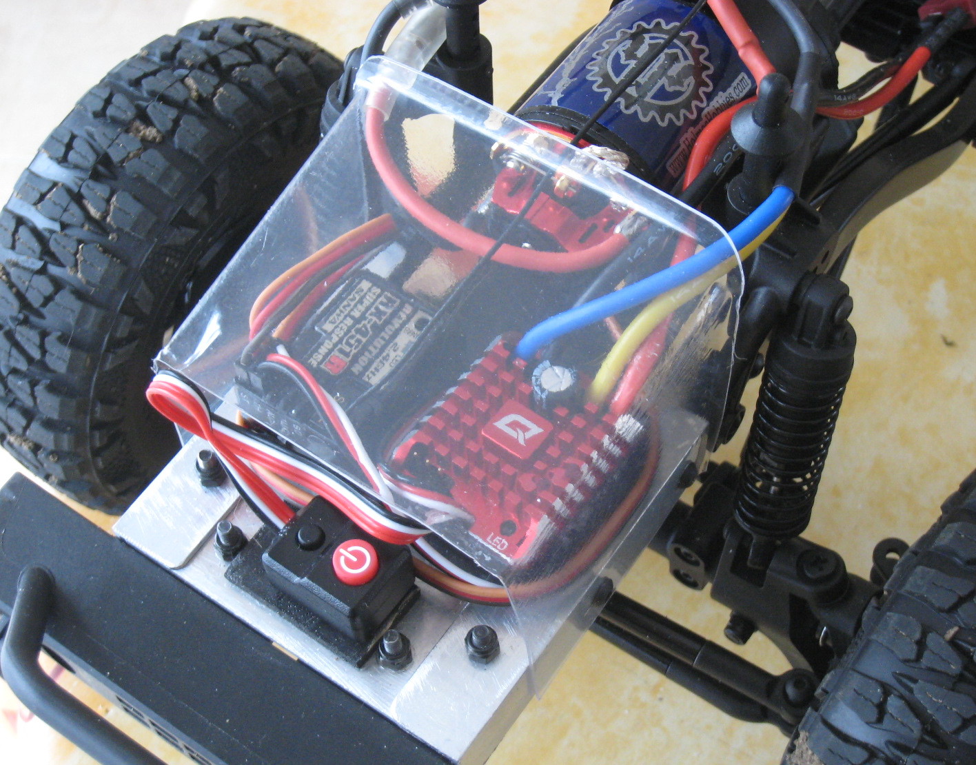

    J'ai reçu le variateur cette semaine, et ai monté l'électronique hier, avant de faire un tour du jardin avec la voiture :)
    Voilà comment j'ai mis ça, avec un bout de lexan par dessus pour limiter les éventuelles projections sur l'électronique:
