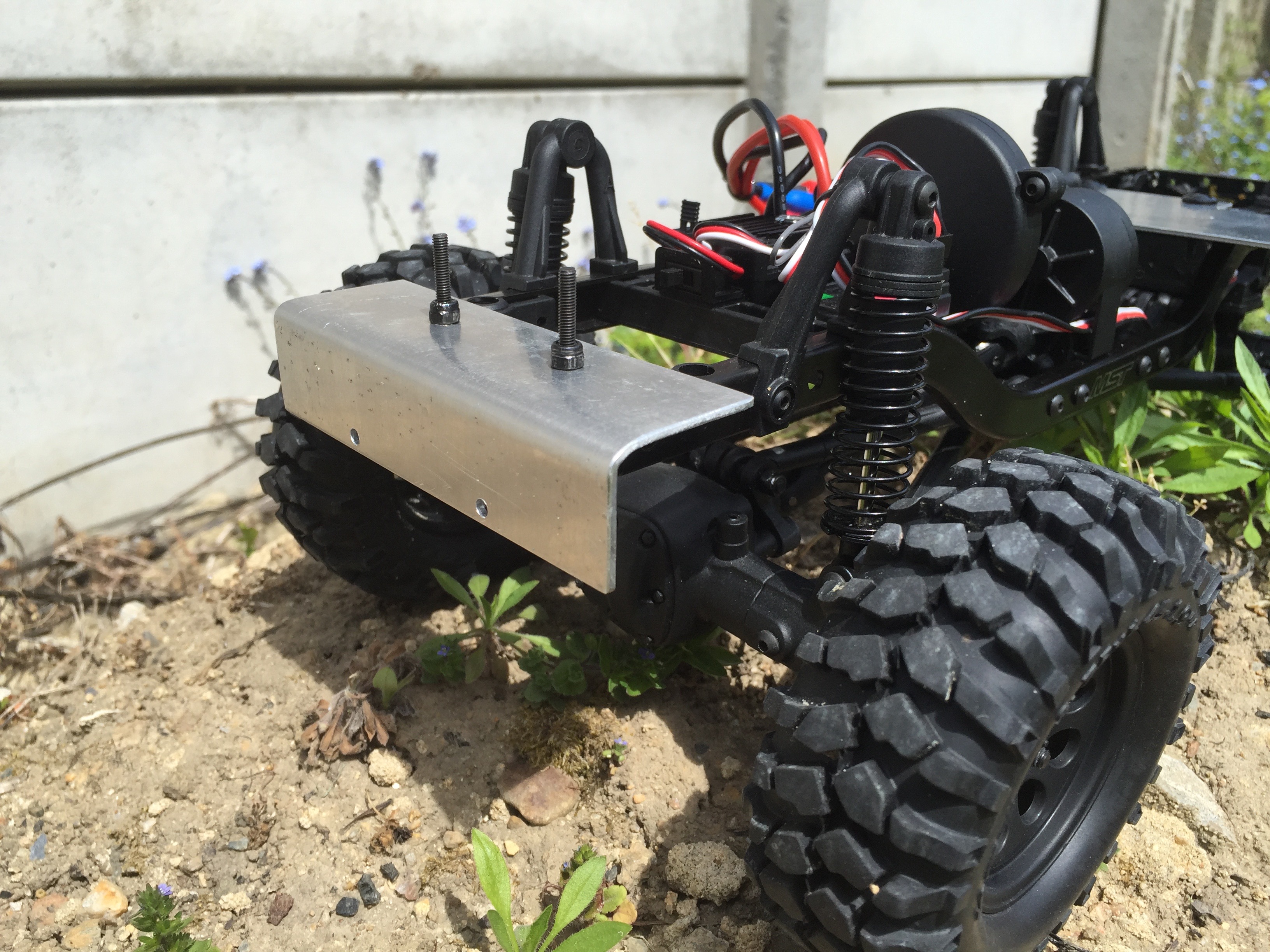

    je viens poluer ton post...

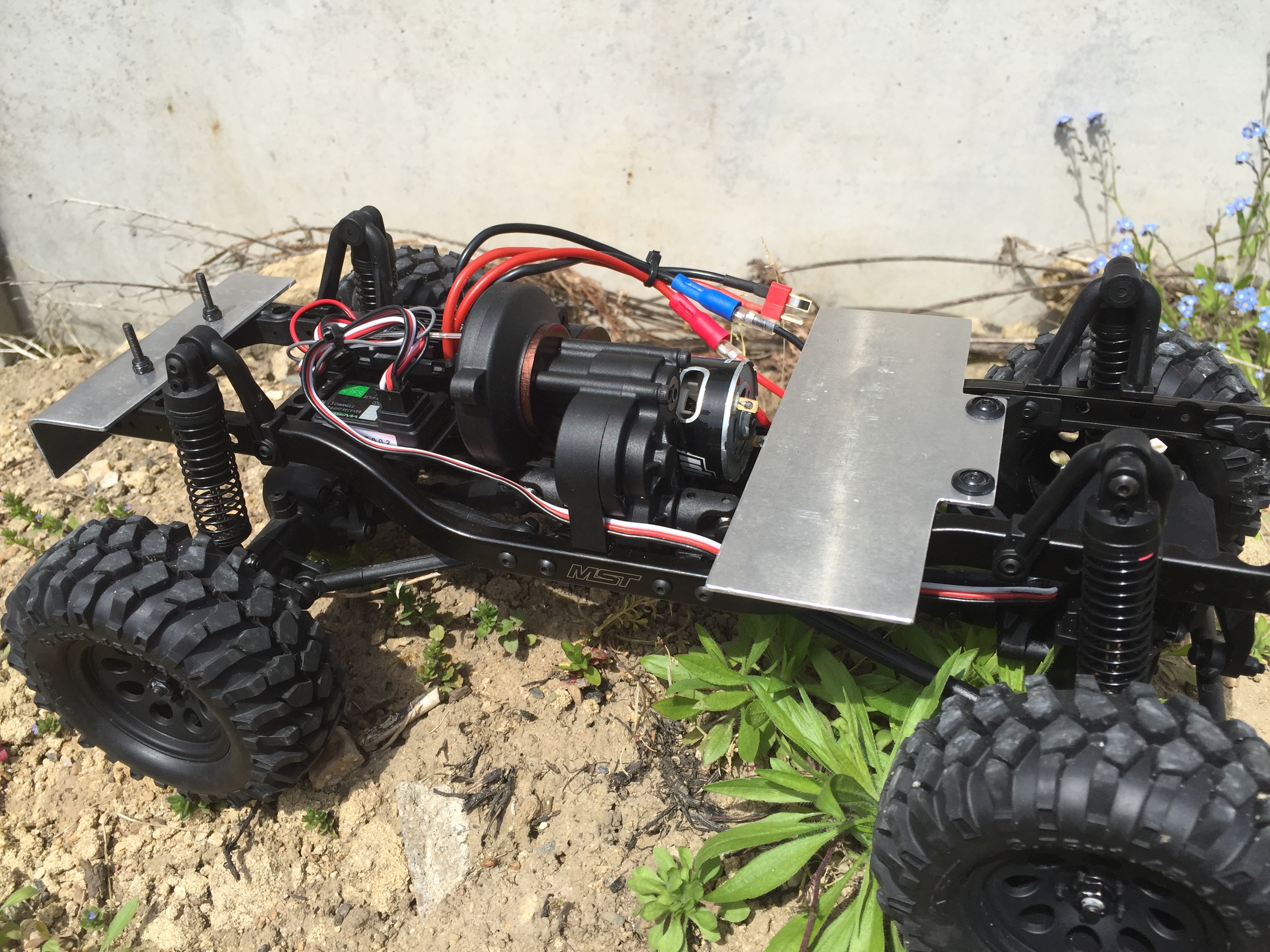

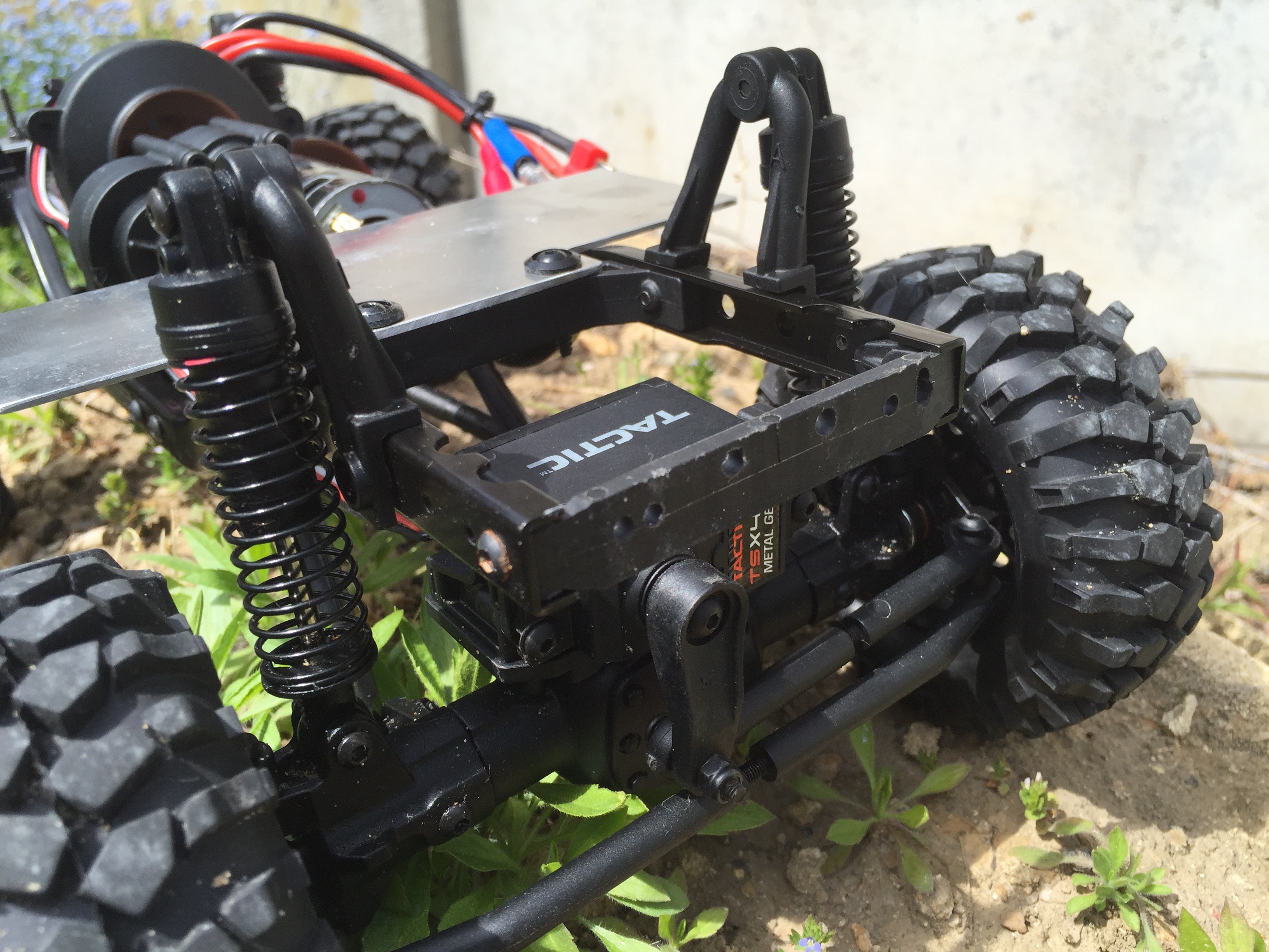

    Donc pour les liens j'ai inversé avant et arrière mais attention le servo vient taper si tu gardes le pare chocs d'origine.
    J'ai donc modifié mon châssis :gne: de façon à pouvoir visser ma carro.

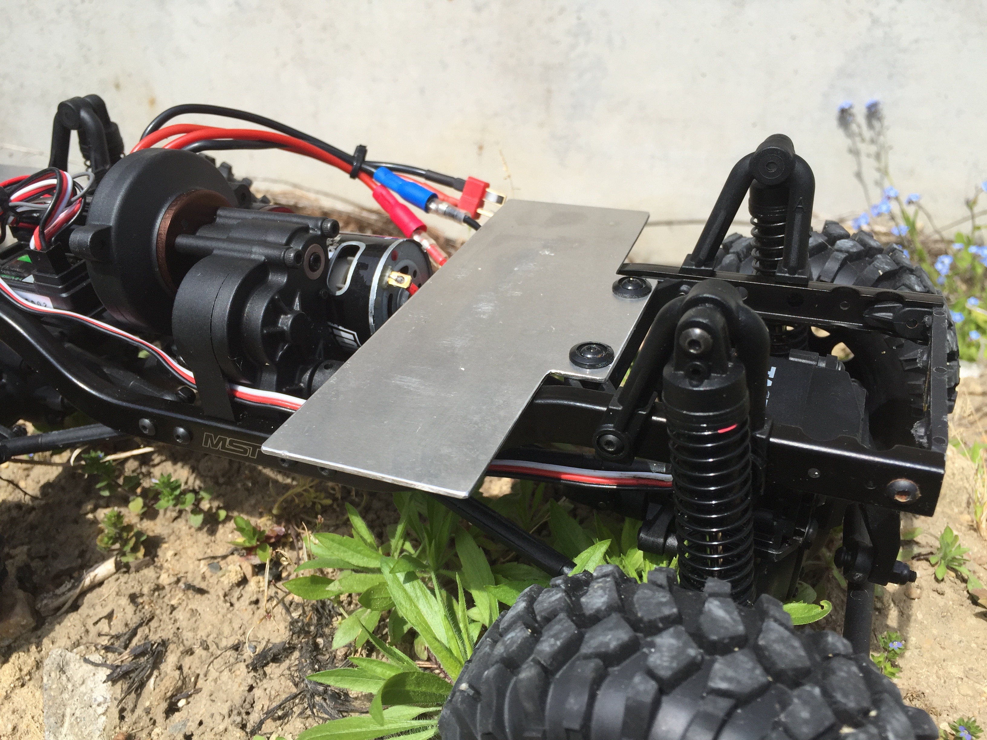

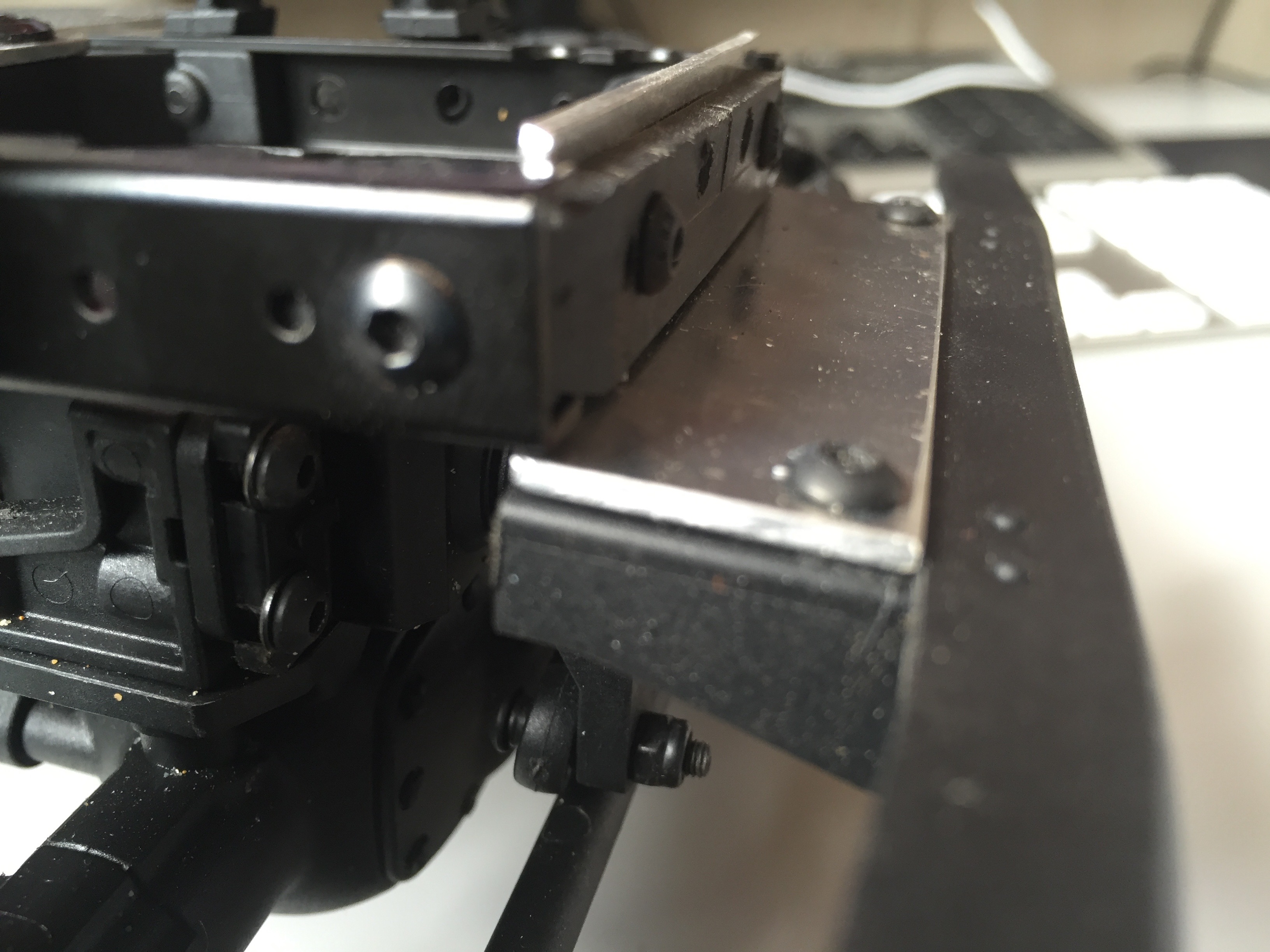

    Pour l'avant, une traverse de SCX10 par exemple légèrement modifiée et 2 trous qui correspondent aux 2 trous sous la calandre de la carro ;)
    Conception d'une nouvelle platine pour la batterie
    Conception d'une platine arrière pour tenir la carro
    L'ensemble...
    Voilà donc ma solution, pas forcement la meilleure mais pas trop compliquée :D

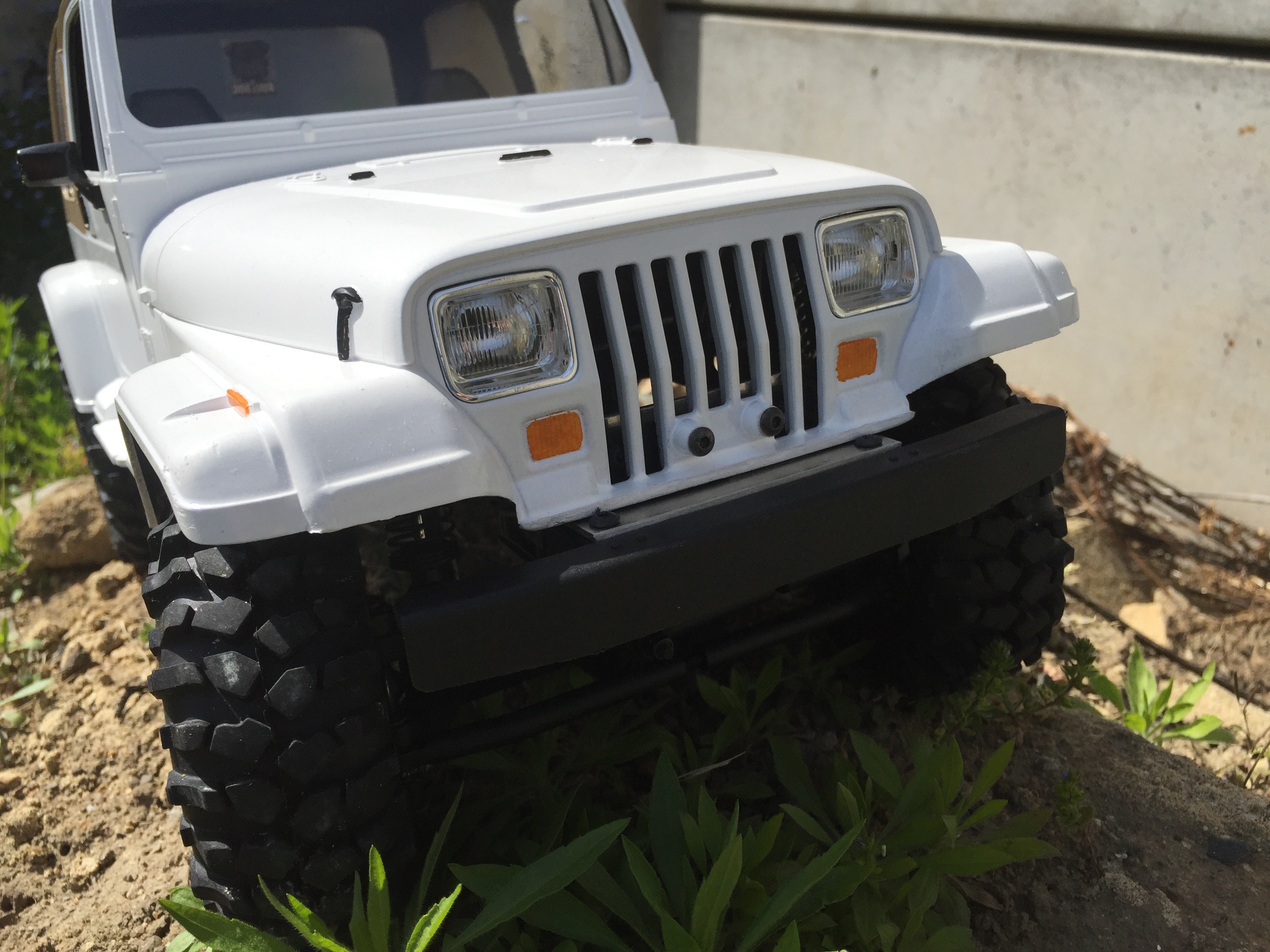

    Si tu le garde d'origine, ta carro sera trop haute (enfin pour moi), c'est un choix :passur:
    J'ai donc fais un autre système...

    Sur ta Jeep Blanche tu a remis le pare-choc d'origine ?
  6. Skudd
    Skudd membre
    Oct 17, 2014
    3,802
    2,841
    Oui mais coupé et plus court que l'origine...

    Oui ça fait pas mal avec le pare-choc et ça laisse la place pour installer un treuil peut être.

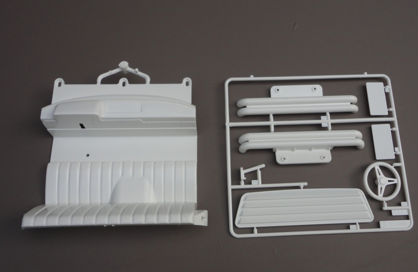

    J'aimerais aussi trouver un intérieur pour cette Jeep Wrangler Tamiya, mais je ne sais pas ou ?
    Si vous avez des infos a ce sujet... je prends

  20. Skudd
    Skudd membre
    Oct 17, 2014
    3,802
    2,841
    On me corrigera si je me trompe mais je ne crois pas, enfin spécifique au Wrangler
