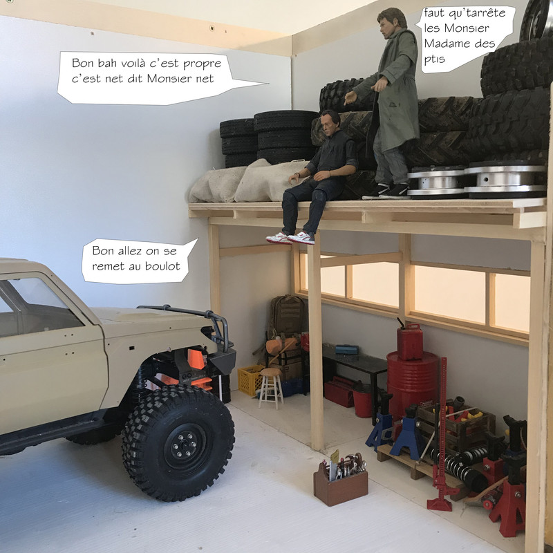

    Salut à tous,

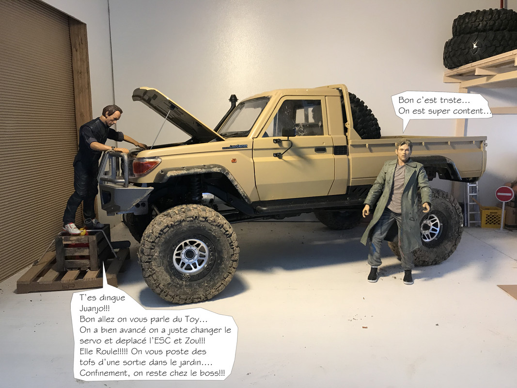

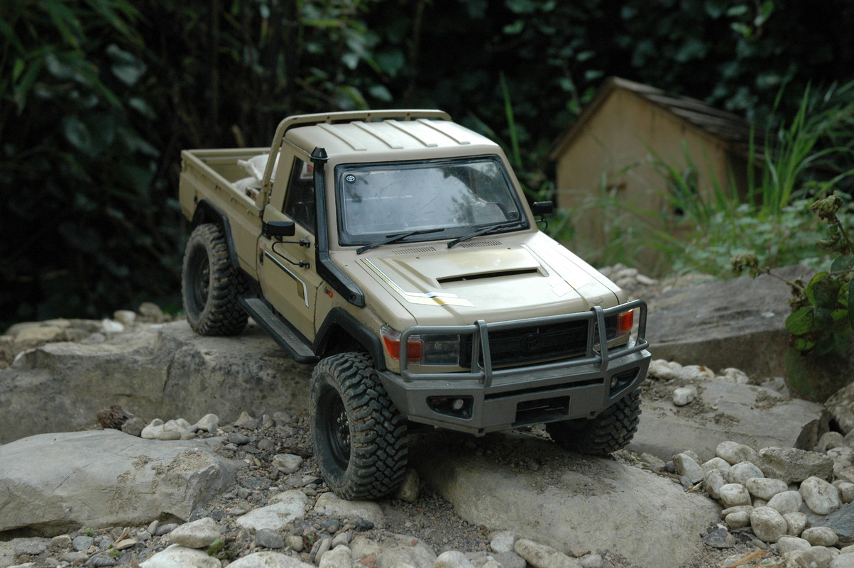

    Je partage avec vous l'histoire de mon petit garage....

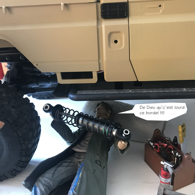

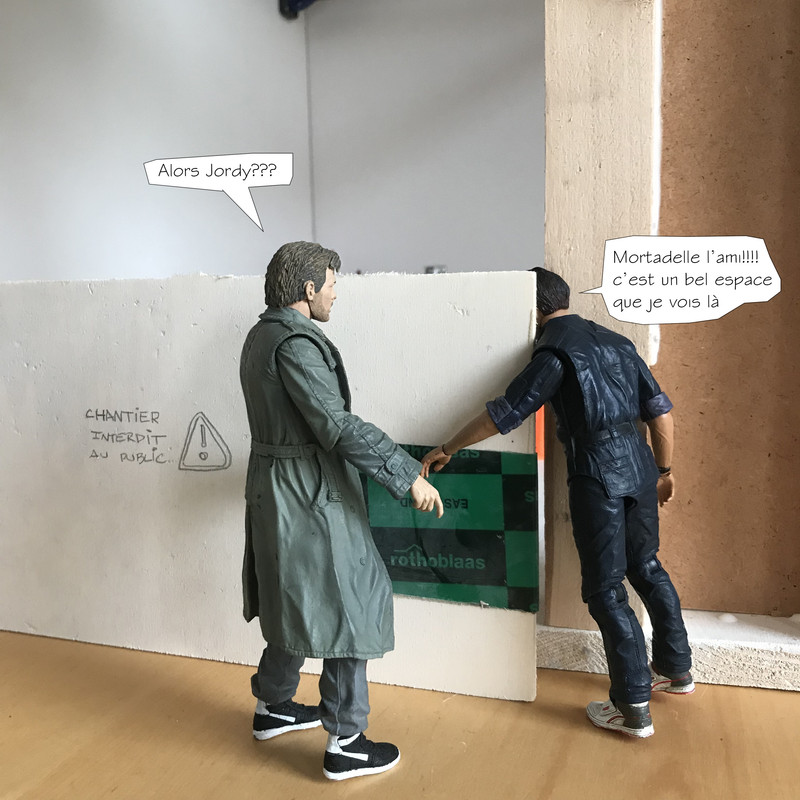

    Bon les sticker c'est pour voir..

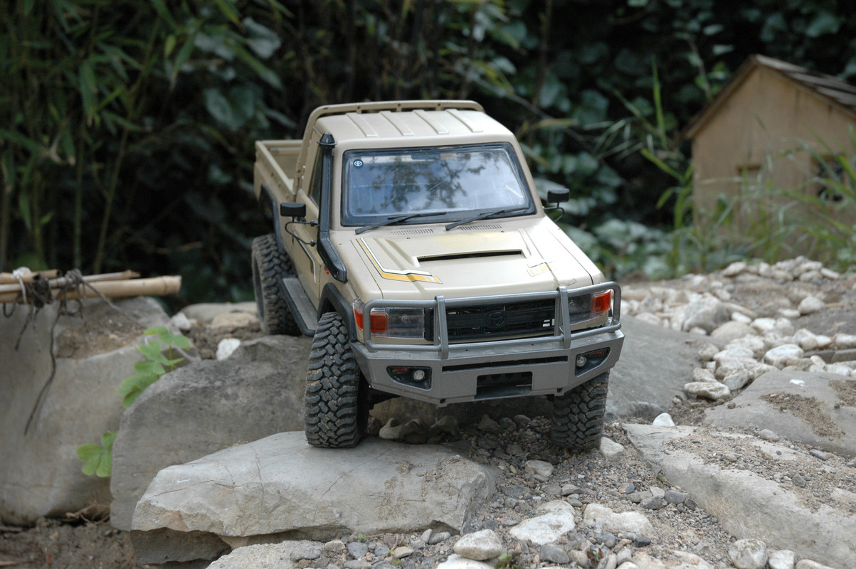

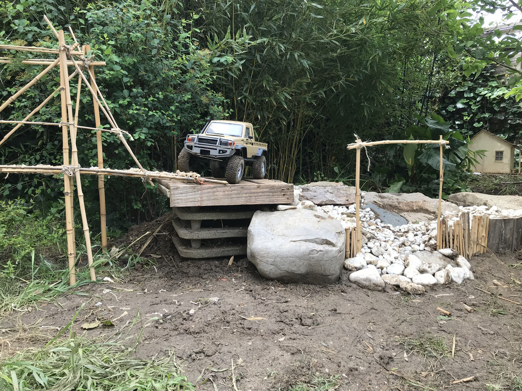

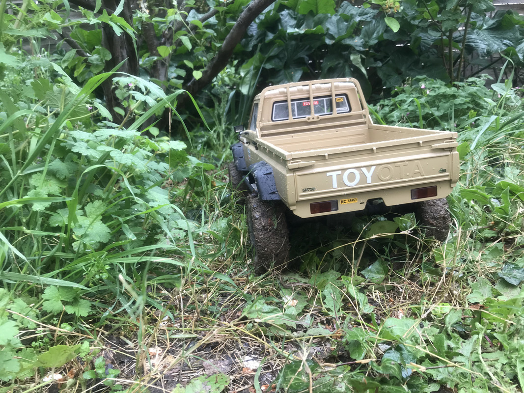

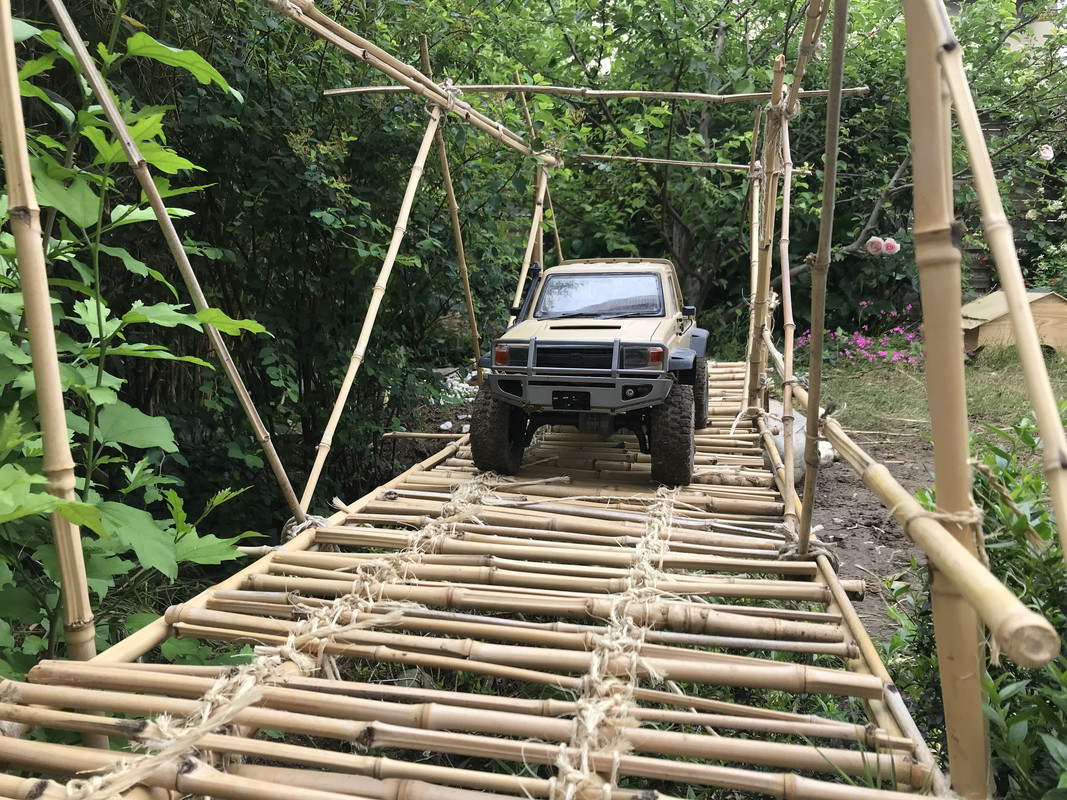

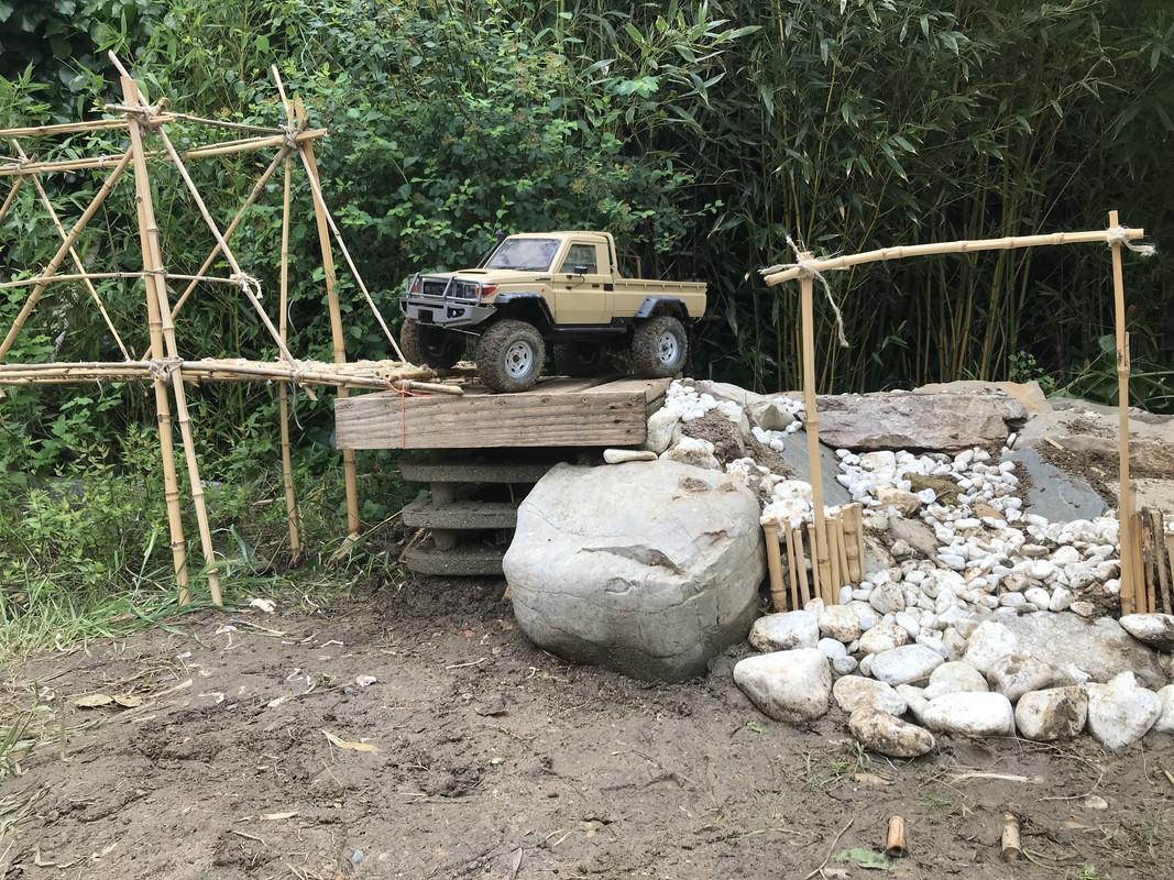

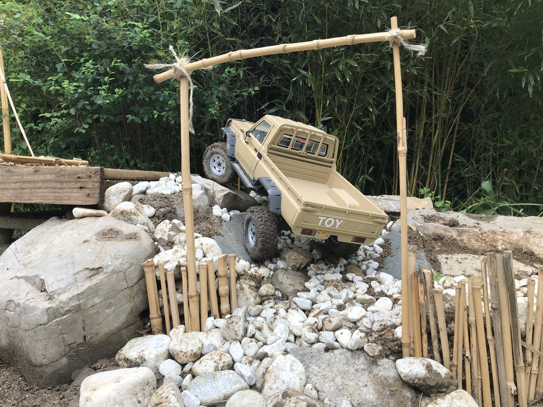

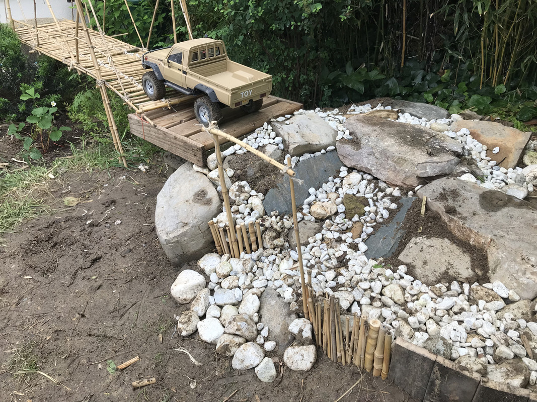

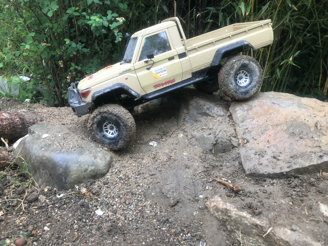

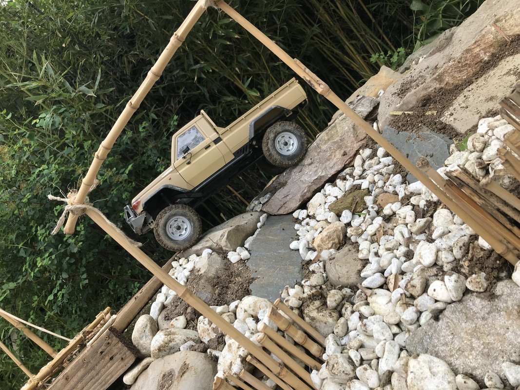

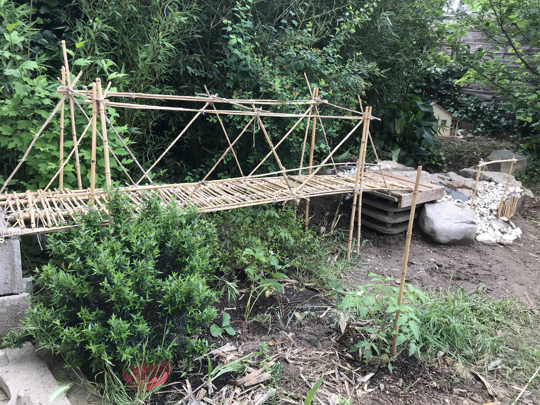

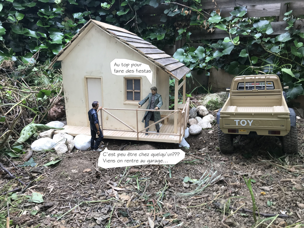

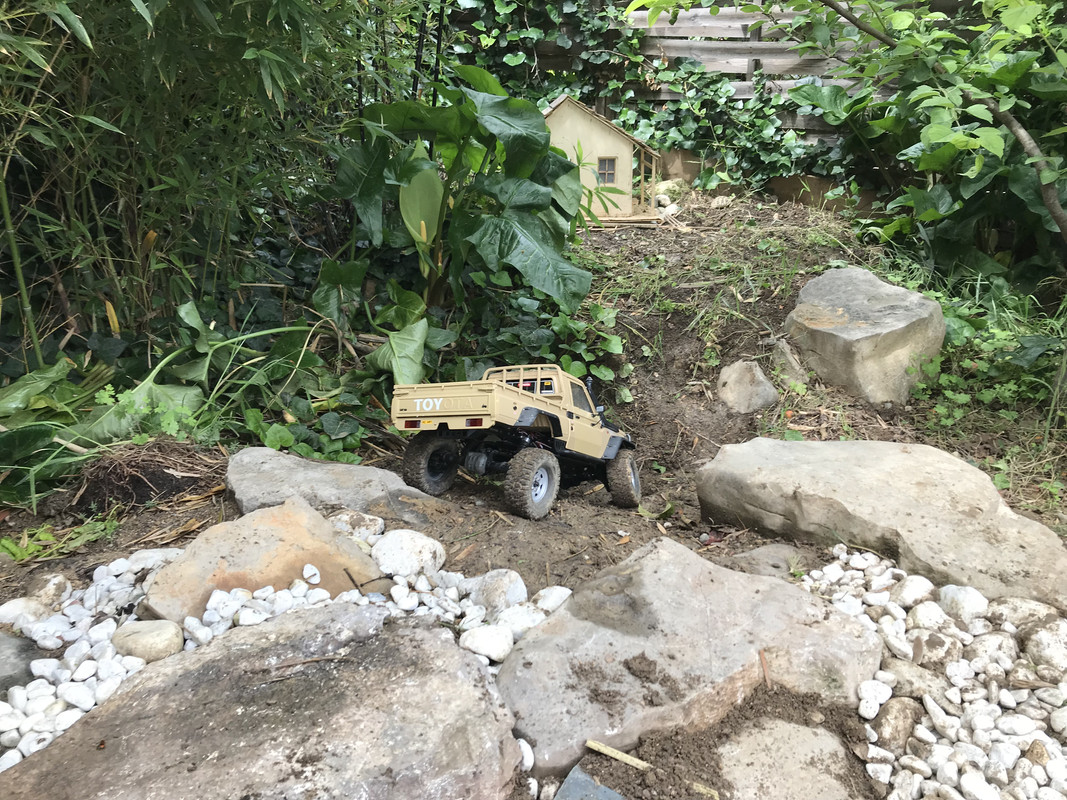

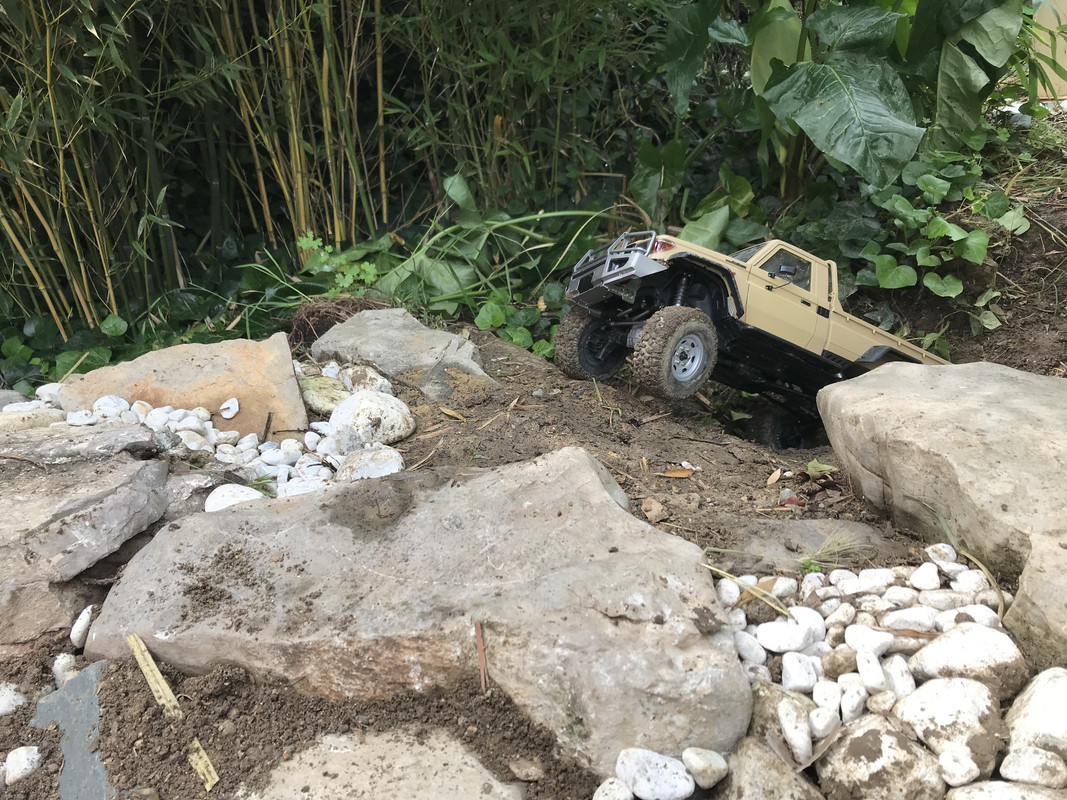

    Le Toy est heureux de vous présenter BAMBOOLAND.
    Avec son Pont de la rivière Kwaî mais sans la rivière...
    Allez on y va!!!

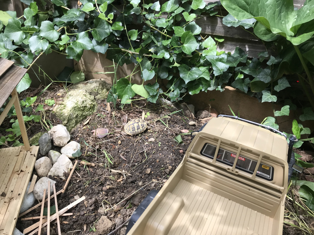

    Attention ou on pose les roues...des tortues géantes habitent les lieux, en voici une...
    Il Faut aussi se mefier de la géante panthère qui rode parfois...
    Qui d'ailleurs maitrise les parcours de BAMBOOLAND...
    Sinon la suite sera de réaliser une autre rive au pont, peut être faire une armature légère est coulé un peu de béton pour support du décor...
    Allez une petite dernière...

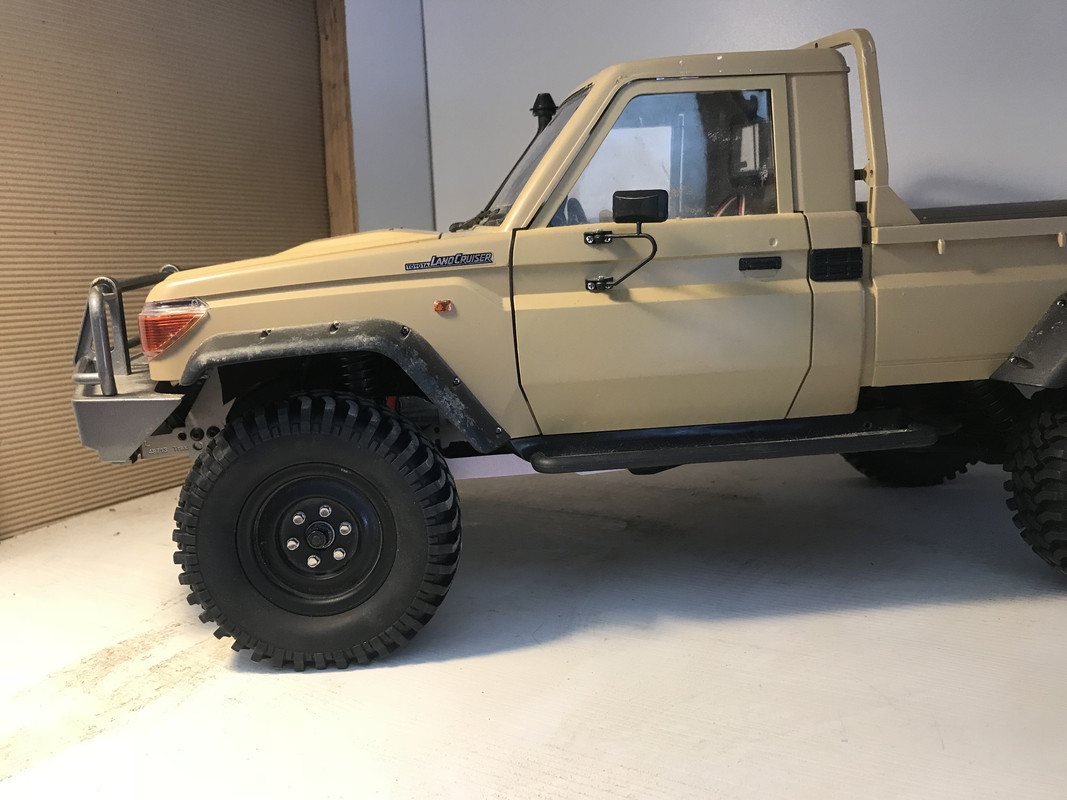

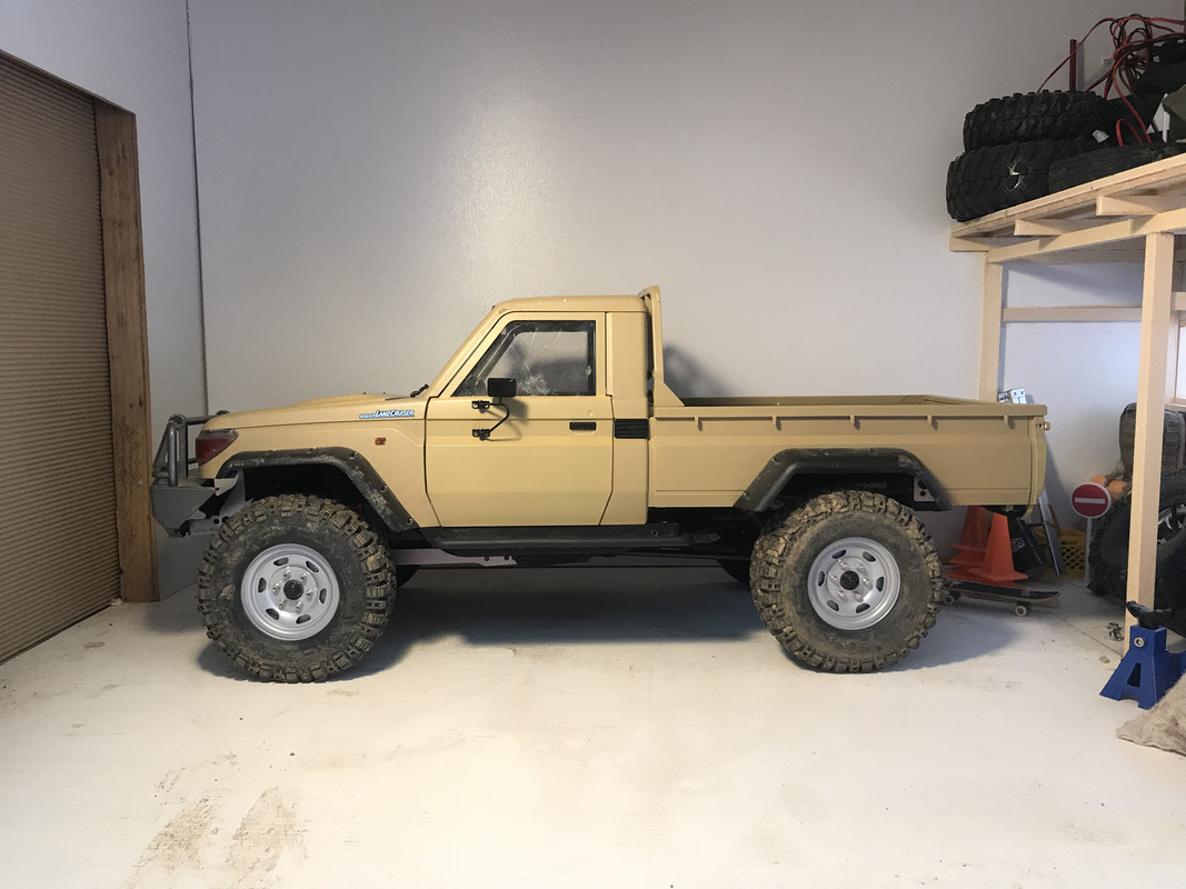

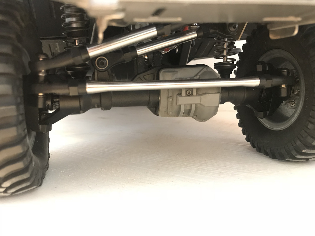

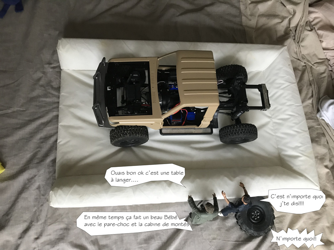

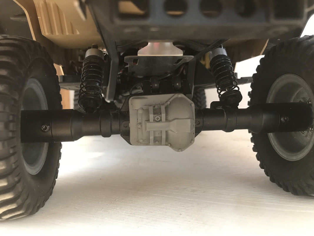

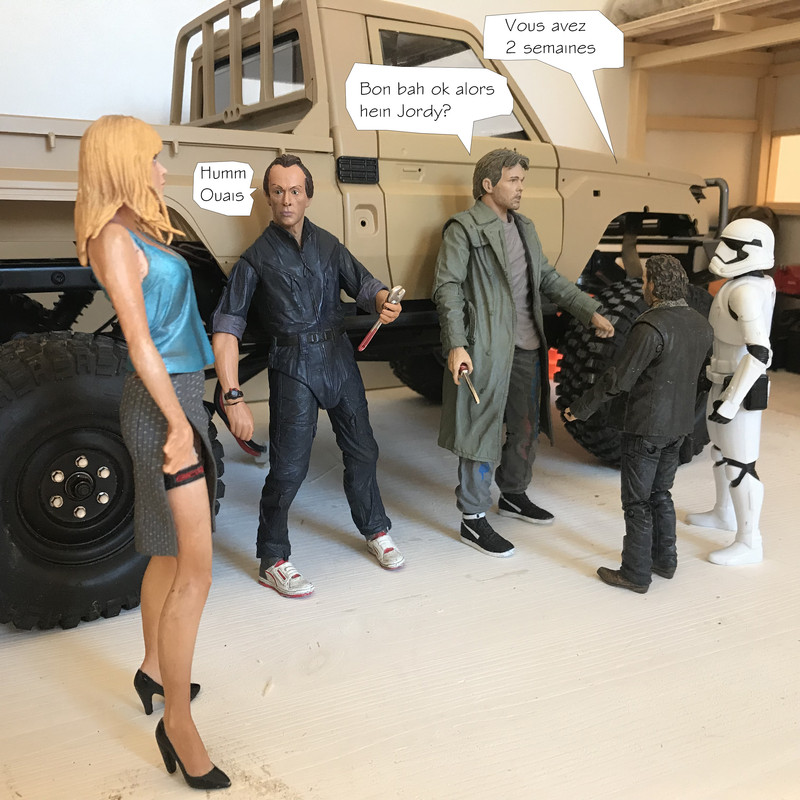

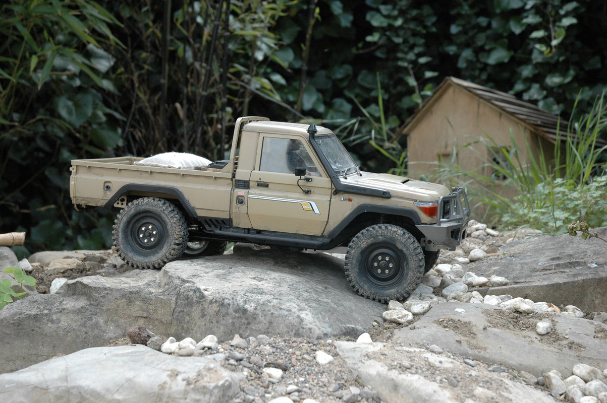

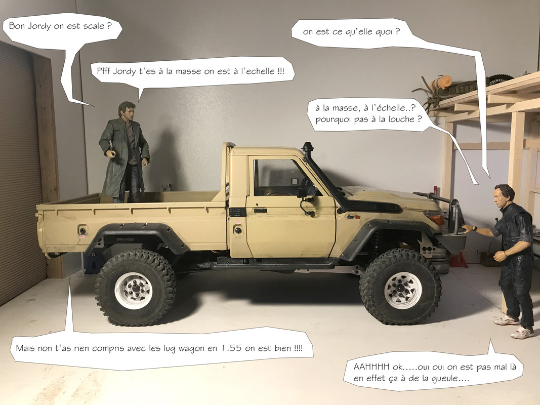

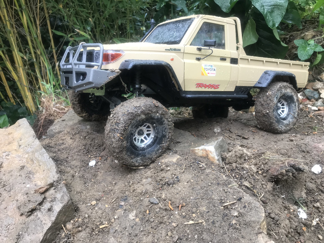

    Mais KEZAKO.....Les portal delet de chez SSD, je voulais tester histoire de rendre un peu plus scale le toy...Bon il faut ajouter à cela
    -changement de pignon moteur en 9 dents
    -changer le moteur (pour avancer dans le bon sens..celui de traxxas est en reverse avec une histoire de décalage, donc pas moyen d'inverer les fils....) en attente de réception d'un HH torque master en 550.
    Au passage j'en ai profiter pour réduire les liens à l'avant pour mieux tomber dans le passage de roue....(bon j'ai fait avec ce que j'avais avec ce confinement et déconfinement c'est reulou)
    J'ai aussi changer les pneus (97mm de haut) et je suis revenus avec les premier jantes...
    Pour finir j'ai bosser un peu sur les support de caro pour la rabaisser encore quelques mm...
    Et voila...
    et avec des pneus plus gros...

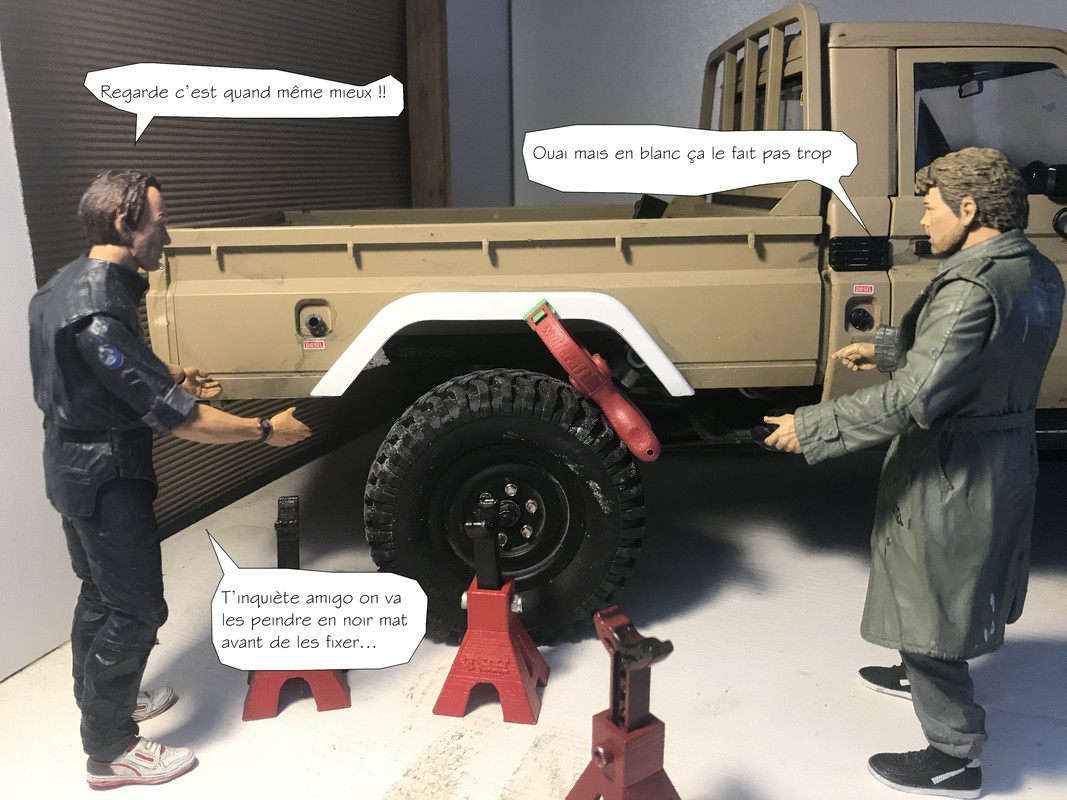

  11. Nicolas
    7 313
    7 843
    Normalement les SSD delete réduise aussi la largeur.
    Tu vas pourvoir enlever ces élargisseurs d'aile ou en mettre des plus discret et plus jolis.
    C'est l'option qui me botterais bien pour mes ponts de trx.
    (y)
  12. Bast34
    Bast34 membre
    3 Janvier 2014
    174
    106
    Salut à tous,
    Merci pour les messages....
    Ouai j'aimais bien aussi les jantes noir, mais les pneus n'était pas au top et en plus avec les portal delete l'offset des gmade n'était pas bon. Du coup pour le moment j'ai monté les lug wagon de chez rc4wd qui tombe mieux. En effet il faudrait voir à affiner ces fenders qui sont bien grossier. Je ne sais pas si ceux de la carro de base LC70 monte sur la LC70 pour TRX4 qui est un peu plus grosse. Peut être que je repasserais en 1.9 avec les gmade quand j'aurais trouver des bon pneus et trouver une idée pour les fenders....mode cogitum et gestion des finances...d'autant que le hilux à bien pompé....il me reste aussi à réaliser un petit intérieur (banquette et conducteur)
    Mais sinon avec le HH torque master le hobbywing 80A et le pignon 9 dents c'est un régal à conduire, progressif et silencieux. bon par contre c'est sur que ça passe moins bien qu'avec les ponts portiques mais c'est voulu...

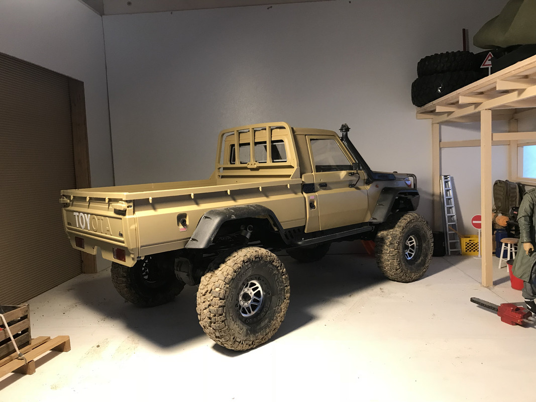

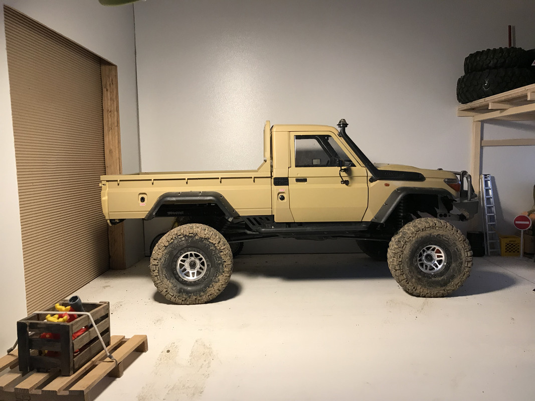

  17. Bast34
    Bast34 membre
    3 Janvier 2014
    174
    106

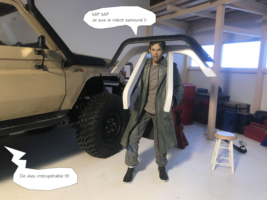

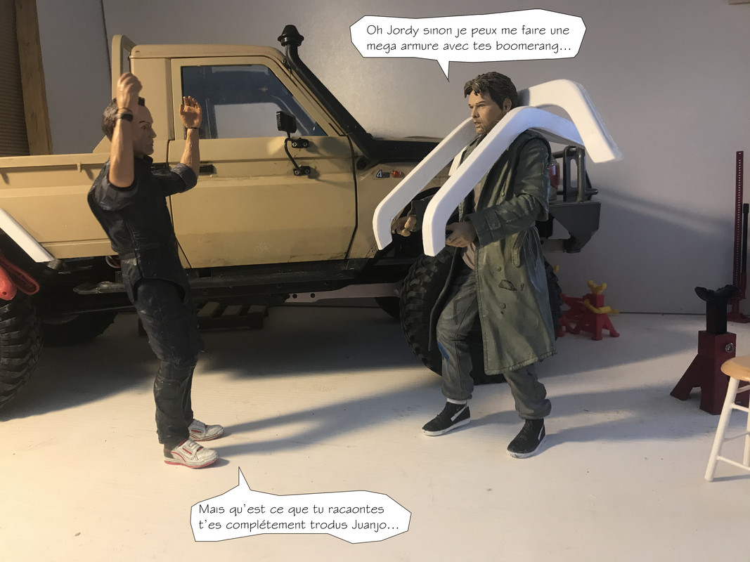

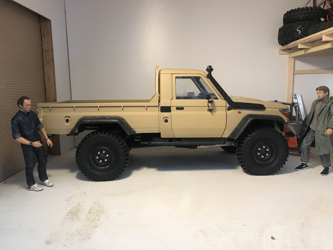

    Salut à tous,
    petite évolution du toy avec ces nouveaux fenders.
    A+
