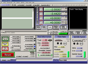

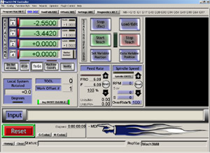

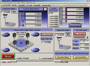

    oula non laisse tomber l'alu! pour ca on a une vrai fraiseuse au boulot , j'ai pas de broche qui tourne assez doucement et les moteurs des axes n'auront pas assez de couple
    j'ai juste bricolé ça pour me découper des animaux dans le contre plaqué et des châssis en plastique et des formes dans le polystyrène là y a pas de problème le plus petit déplacement théorique du moteur est de 1200pas par mm mais il n'y a pas de boucle de retour avec des codeurs ect même si le soft peu les gérer
    après dans le principe rien n’empêche d'en fabriquer une grosse à partir du même soft, mais je vois pas comment un machin en bois de la taille d'une feuille A4 qui coute moins de 100euros peux rivaliser avec une machine d'au moins une tonne à 50000mini, à la limite motoriser une proxxon pour s'amuser ça peut faire quelque chose d'utilisable dans l'alu , mais sans changement d'outil il faudra faire la reprise à la mains pour tous les ajustements de tout façon,aléser les emplacements de roulement ect)
    http://www.machsupport.com/
    en fait je programme rien ,
    je dessine la piéce sur solidworks, ou alors je trouve un dessin sympa en format vectoriel
    export en dxf
    j'ouvre avec lazycam pour simplifier les trajectoires au plus court et l’échelle , profondeur de passe, ect
    export en code G dans mach3
    tu prend les origines de ta plaque de matière
    t’appuie sur start et c'est parti
    je me suis pas mal inspiré de ce site: http://id-conception.fr/index.php?page=Cnc61
    au départ j'avais récupéré 3moteurs dans des scaneurs,et imprimante espon mais c'etait trop faible pour usiner , juste bon pour graver ou dessiner les découpes à faire
    pour faire des texte j'utilise deskengrave tu tape ton texte à graver , les paramètres, et il poste le programme toujours en code G dans un fichier texte
    je connais pas le fanuc on a juste appris le Gcode au lycée..qui m'a jamais servi :mad3:
