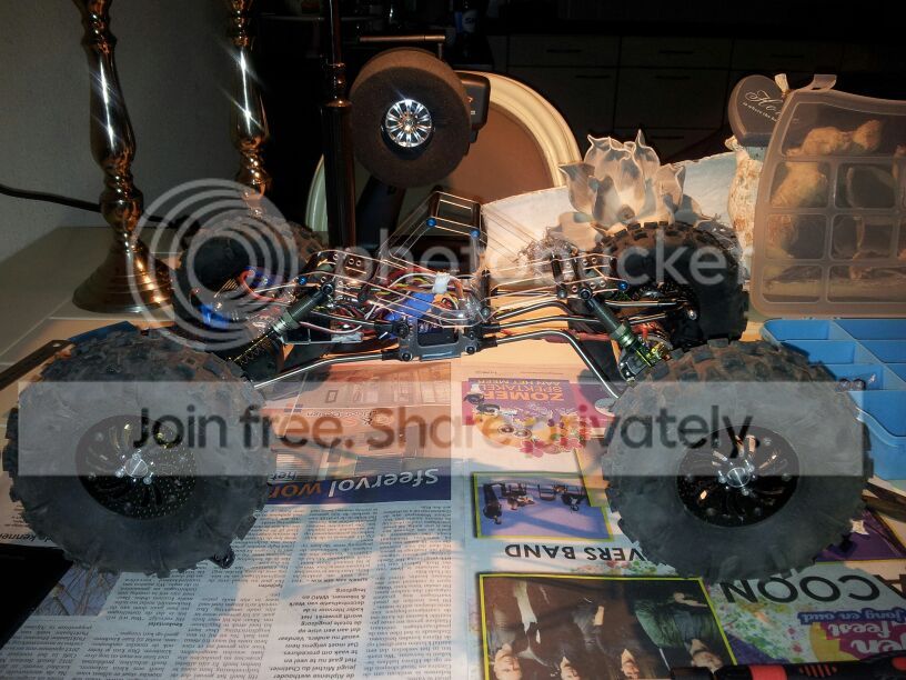

voila meme spec que NCD xr10 sauf que le chassis change c'est un nordic crawler designs SuDu pro prototype
La grande classe. J’allais dire le plexi va pas faire long feux mais je suppose que tu va le refaire en carbone. Peut être que tu peux faire le haut en PE ou POM pour éviter de casser en cas de grosse reception sur le toit. A+ Camille
pour le moment c'est un proto il sortira en carbone plutard ... apres les premiers test la cabine bouge deja pas en plexi donc je pense qu'en carbone ca devrai allez
les leopards sont pas mal mais je prefere les boss claws avec les leopards il faut des mousses super tendres surtout a l'arriere sur un moa
Chassis NCD SuDu pro Axe xr10 Liens titane NCD Jante NCD Amorto scx10 Ressort miniT VP links mount VP knuckles VPpoids en bronze Tekin fxr x2 Team brood 35T CC bec 10amp Hitec servo 7950 TH Fuaba 4pks+ receveur
les nouveaux liens arrive dans la semaine . quelque fin reglages a faire et ca devrais etre bon pour le supercrawl :rir3:
