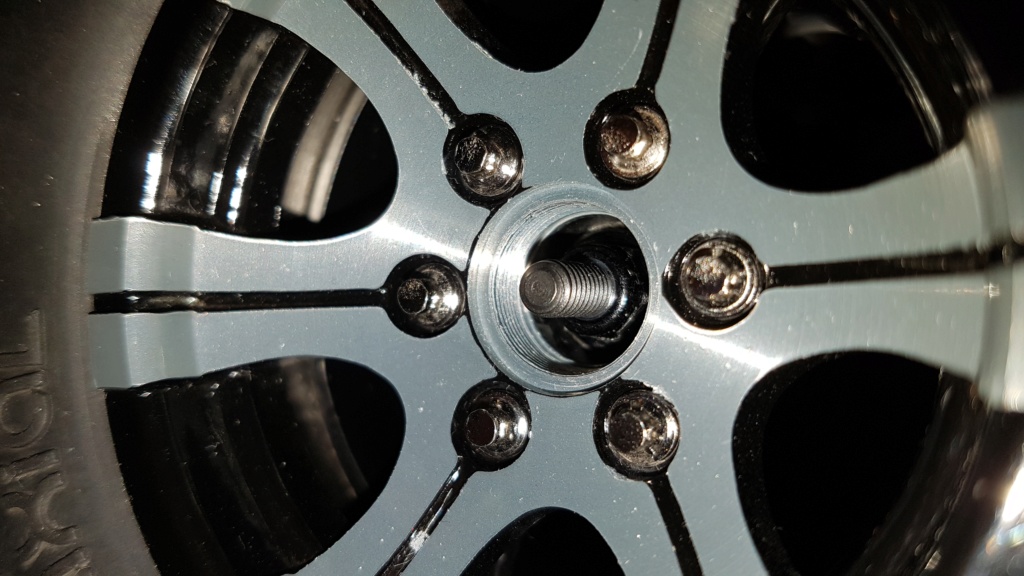

    Je déterre ce poste pour un tout petit soucis au niveau des roues.
    La croix ne veux pas prendre sur l'écrou central. Impossible de faire tomber la roue.
    Vous avez un outil mieux adapté pour atteindre l'écrou ?
    20 884
    10 360
    tu veux dire que la clé en petite croix ne passe pas ou plus !!???
    moi j'en ai une et pour défaire un écrou M4 de 7mm sur les six pans son diamètre ext. de ce côté là fais 10mm et la tienne !!???
    tu as une photo de tes écrous par hasard !!???
    et c'est sur quel scale , ou quelles roues , elles sont d'origine !!???

    Sans photo difficile de répondre, mais une clé tube plus longue que les petites clés en croix fournies devrait convenir...

    Moi aussi j'utilise un clé à pipe de 7, les croix sont trop épaisses et se déforment trop vite.

    c'est quand même pas ça ( suivre les flèches rouge … :humhum: ) que tu appel " l'écrou central et que tu n'arrive pas à desserrer :
    par ce que si c'est ça , c'est un cache , prends un chiffon , ou de quoi protéger l'extérieur du cache , et un coup de pince multi prise MAIS bien dosée et ça doit le faire , et ensuite , si je ne me trompe pas , tu prends une clé alen , et ça doit venir … normalement !!!

    Non. Le cache écrou s’enlève facilement.
    C'est bien ça. Une fois l'écrou un peu desserré. La croix fini par le choper.
    Et je n'ai pas de clé à pipe. Uniquement des douilles pour la mécanique.
    Je vais prendre un outil mieux adapté à ces jantes. Comme Bruno par exemple.

    tu peux mesurer le diamètre ext de ta clef !!???
    10MM ça passerais à ton avis !!????

    C'est du 7mn.
    Du 10 ne passera pas.

    ok pour le 7MM mais si tu dis que 10MM ext. ça ne passe pas :shut:
    ça ne fais que 1.5MM d'épaisseur ce qui n'est déjà pas beaucoup , même avec un coup de tour , ça ne laisse pas beaucoup de marge :confused:
    tu devrais demander @Skudd vu qu'il me semble que c'est son ancien wraith et il pourra surement te dire qu'elle clef utiliser !!! ;)
    par contre et histoire qu'il n'y pas d'incompréhension , quand je parle d'une cote de 10MM
    je parle de ce diamètre là :
    on est bien d'accords , 10MM EXT. pour un six pans femelle de 7MM INT.
    désolé mais je préfère être certain d'avoir été bien compris sur ce point … :confused:

    10mn est plus large que la croix. Et elle a reçu un coup de Dremel. En vain.
    En fait, la croix est morte. En prenant la cote int. Je me suis rendu compte qu'elle est ronde.
    Je vais regarder la cote sur la jante.
    Si galère ? Je me tourne vers Skudd. ;)

    J'utilise la croix classique, mais je la change souvent...au rythme où je change de scale c'est logique :hihi:
    Comme dit plus haut, elles vieillissent mal. J'espere que ta croix n'a pas arrondi l'ecrou ;)

    perso je m'en doutais :rolleyes: donc la fautif c'est bien sa clef mais , pas de panique , on habite pas trop loin l'un de l'autre , et " on " va essayer de régler ça
    " sur place " ...
    merci de tes précisions !!! ;)
    PS : je pense , vu la longueur de filetage restante , qu'il devrait faire ressortir un peu plus ses écrous M4 grâce à des petites entretoises D.4mm pour pouvoir les atteindre plus facilement !!! :humhum:

    J'ai commandé le même outil que Mugen. Une fois reçu. Je verrai pour faire ressortir l'écrou.
