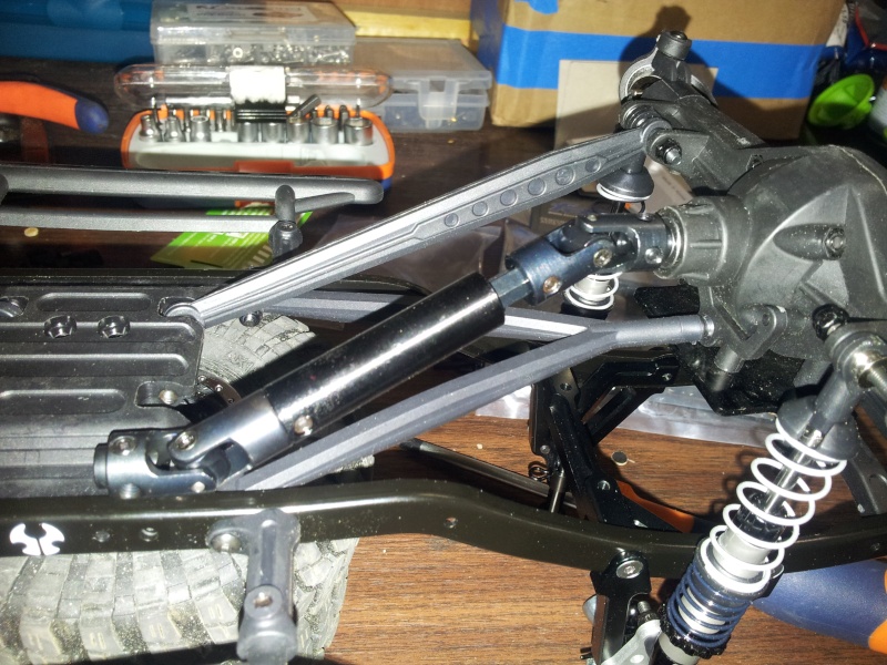

    aujourd'hui ,pose des arbres de transmission...c'est du balaise..tout métal ,croisillons énormes
    Fastrax Axial Transmission Shaft 85-95MM FTAX03
    je suppose qu'il faut ouvrir le pont pour installer arbres !!??
    Fastrax Axial Hd Front U/J Driveshafts FTAX07
    Mais,c'est là que bas blesse...aucun des likage n'est de la bonne taille...trop court,sauf peut être ,ceux de l’arriére (ceux du haut)
    J'vais vérifier demain , mais si c'est pas bon,retour magasin ou vente ici

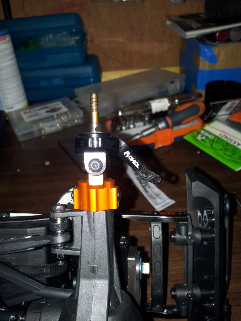

    Fastrax Axial Skid Plate & Linkage Set For Honcho/Dingo FTAX15
    là ,j'ai été obligé de percer un trou pour pouvoir fixer la petite barre sur la grande...y avait rien de prevu ,du coup ,impossible de faire le lien entrela grande barre et le reste :inkoi3:

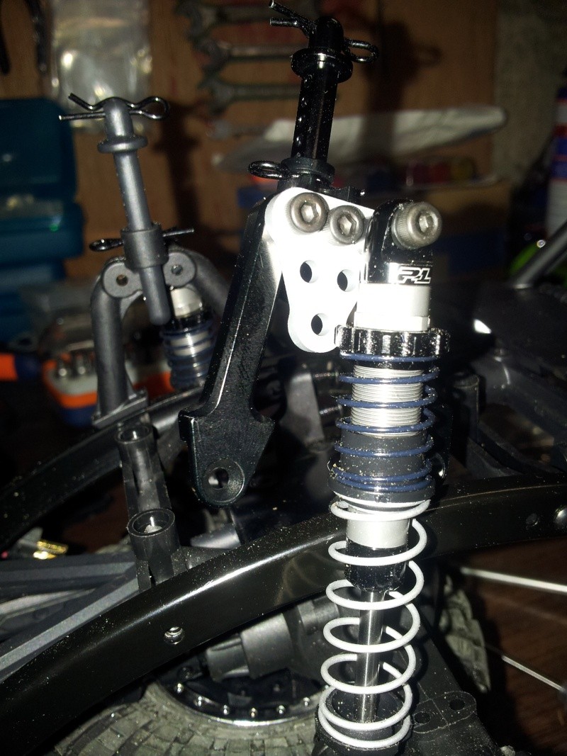

    Pose du support avant avec rehausse Demain ,j'attaque l’arrière
    Fastrax Axial Front Shock Mount For Honcho/Dingo FTAX17
    Fastrax Axial Rear Shock Mount For Honcho/Dingo FTAX18

    juste tu fais gaffe , il y a une petite vis qui tient le petit axe , au niveau du croisillon , elle se serre / desserre avec un tournevis six pans male de 1.5 , si tu peux assurer son serrage avec du frein filet c'est bien , sinon c'est à surveiller de temps en temps ... surtout qu'elle est discrète donc on ne s'en soucis pas ... sauf quand elle se desserre et que ton axe se barre !!!

    Pour ton problème honcho/dingo tout est compatible entre les deux SAUF les liens :bobo3: Le honcho, jeep ont un empattement de 313mm alors que le dingo a un empattement de 295mm (de mémoire) et cette différence est juste due à la longueur des liens (d'où ton problème).
    Pour ta barre de direction il ne fallait pas la percer mais utiliser la vis longue pour fixer le petit bras au même endroit que la barre de direction (sur le porte fusée).
    Tu peux regarder le montage des directions vanquish si mon explication ne te parle pas.

    Salut, pour les tirants du SCX10, lors du choix, il ne faut pas regarder pour quel modèle les pièces sont faites mais pour quel empattement elles sont destinées.
    Tu as 2 empattements pour le SCX10: 290mm pour le Dingo et 313mm pour le Honcho et la Jeep.
    D'ailleurs quand tu as acheté les tirants, c'était noté pour un modèle spécifique ou pour un empattement spécifique ? :sarcas3:

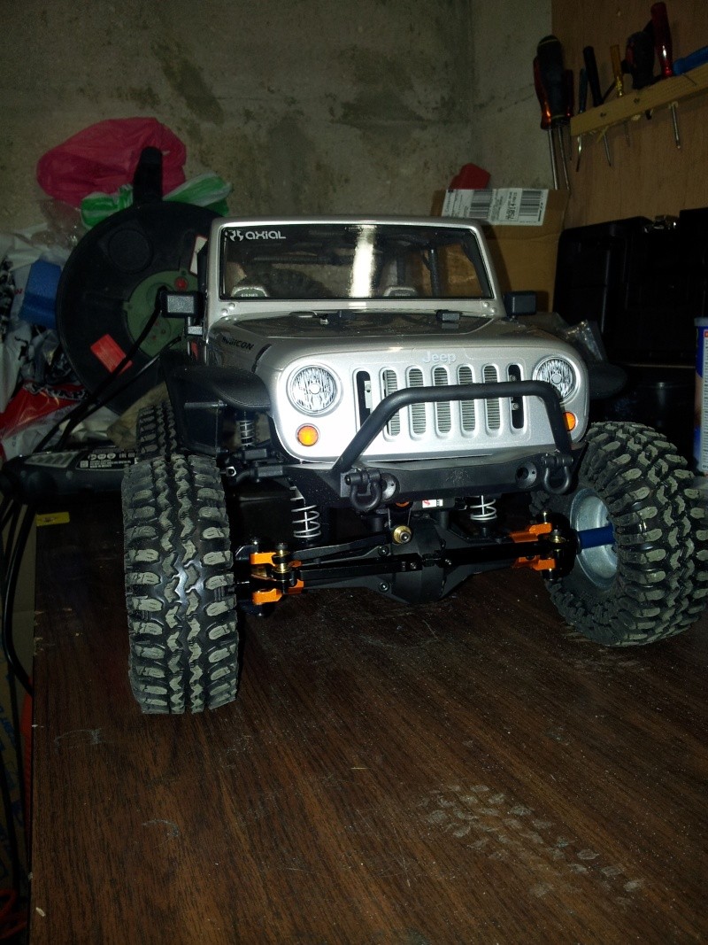

    sinon ,suite de l'installation:

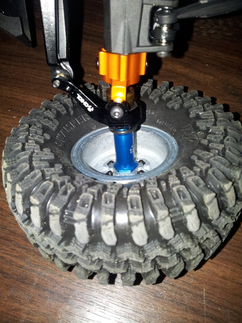

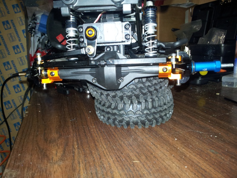

    mise en place des élargisseurs + prolongation de la tige filetée (collée au frein filé rouge)
    une fois fini 25mm en + de chaque coté
    montage du reste des pièces avant (en attendent les liens qui vont bien)
    Axial Fusée alu noir
    GPM Support de fusée alu orange
    Fastrax Palonnier alu noir 25T
    sur la photo d'en dessous ,je suis en train de me fabriquer une rallonge filetée pour mes elargisseurs de voies...pour ré-installer mes jantes comme d'origine

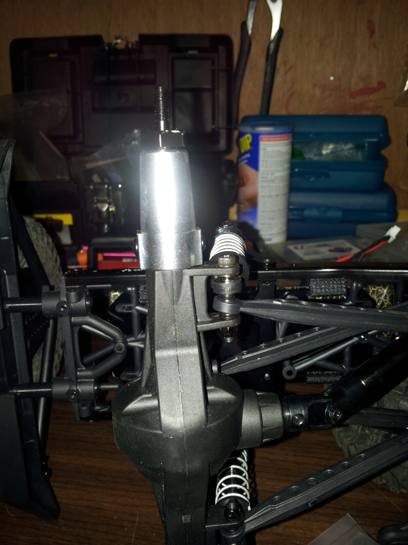

    pose des verrouillages d'essieu arrière Alu....

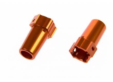

    mais je pense les changer pour GPM Sortie de pont alu orange
    j'vais commander çà:
    GPM Pont avant/arrière alu orange (même si j'aurai préféré du Vanquish...mais vraiment trop chère :laisse beton:  )

    Un conseil, enlève ces élargisseurs de voie, ta direction te remerciera... Là tu ajoute énormément de contraintes et tu va tout user prématurément
    D'ailleurs, tu dois avoir un vilain décalage de tes roues en braquage maxi... :hein3:
  19. nono75
    nono75 membre
    14 Octobre 2013
    471
    53
    c'est bien ce que je pensais...en % l’élargissement est énorme ,meme les pont et cardans vont pas aimer
    pourquoi tu dis çà ?
    parce qu'effectivement je tourne plus d'un coté que l'autre
  20. hanjin-san
    Non quand je parle de décalage, c'est qu'avec les élargisseurs, tes roues ont tendance à avancer et reculer lorsque tu braque (les roues ne pivotent plus sur place quoi) et çà rend moyen esthétiquement :nnotd3:
